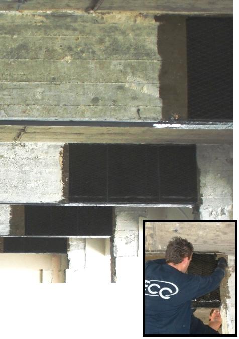

И, что сетка на горизонтальной балке - это чисто декоративное мероприятие, поскольку раскрытие трещин для растянутой зоны бетона - вполне обычное дело? И сетку нужно бить только для того, чтоб не допустить коррозии растянутой обнажившейся арматуры?
Холст из мононаправленных углеродных волокон. Используется для усиления и восстановления элементов несущих конструкций. Идеален для усиления элементов сложной геометрии (столбы, опоры, колоны, дымоходы,стены). Крепится как к горизонтальной, так и к вертикальной поверхности.
(ссылка устарела)
Вам САЙ рекомендую покататься по мостам Киева и посмотреть, как их ремонтируют на сегодняшний день. И пообщаться с их инженером. Мой человек разговаривал. Обратите внимание на ссылке на протоколы испытаний.:p
Я практически сразу с ними пообщался. Прошу прощения, что не сообщил. Единственное, что нужно добавить: они меня не убедили в том, что сетка будет работать на сжатой зоне - устойчивость при сжатии никто не отменял. Ну, и стоимость... Да и в приведенном Вами документе указывается только прочность на растяжение и по предлагаемым схемам укладки также видно, что полотно работает только на растяжение.
