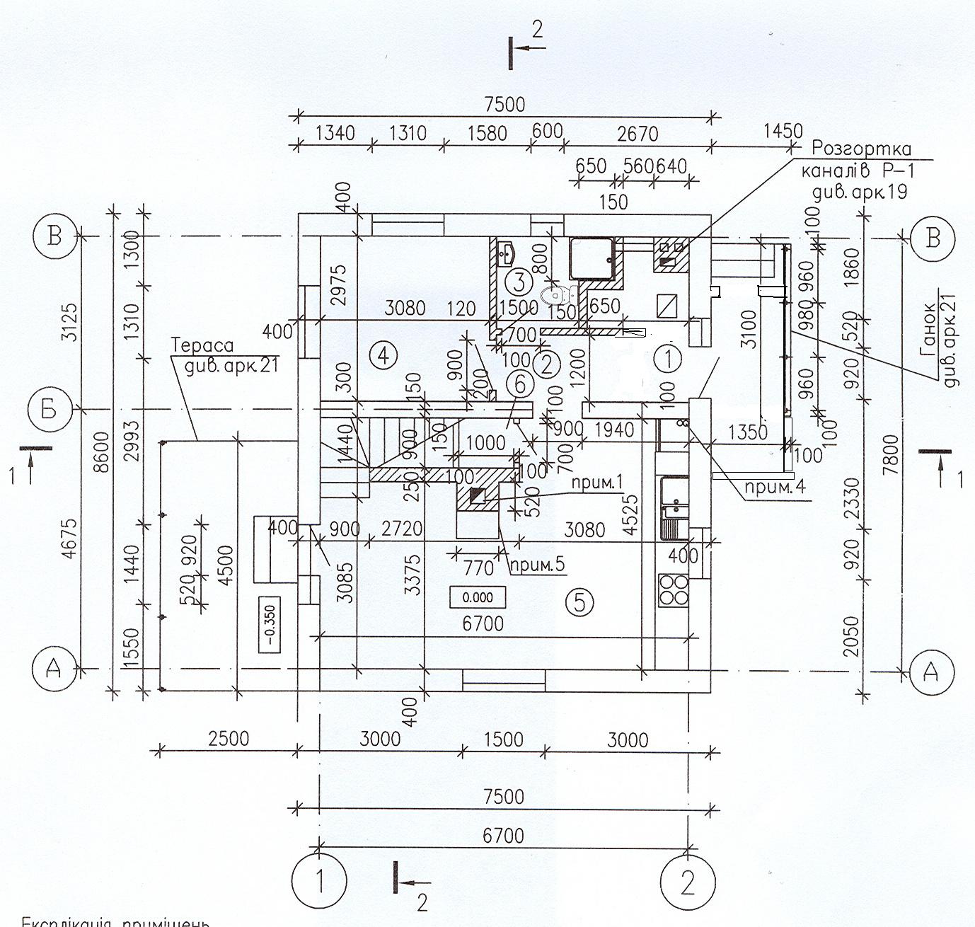

Добрый день! Задам вопрос в теме автора (так как ситуация похожа).
Имеется коробка дома 1,5этажа, площадью около ста метров.
Думаю над системой отопления. Загвоздка вся в том, что ближайшие лет 5-10 несобираюсь жить там зимой, а использовать как дачу, с редкими наездами зимой. Плюс ситуация в стране заставлят везде экономить.
Газ проводить пока нехочу- дорого. Электрика три фазы 25А.
Мои хотелки;
вітальня-кухня (25м.кв), заложить трубы под ТП+ сделать выводы под батареи. А первое время отапливаться электрообогр. + каминопечь 8КВ.
спальня 1-эт (9кв)- сделать выводы под батареи, отапливаться (пока) электрообогревателем.
Прихожая и ванная - электро тёплые полы.
Второй этаж -батареи.
Как правильно сделать СО на первое время и ничего незабыть заложить (из того что монтируеться в бетон) на будущее?

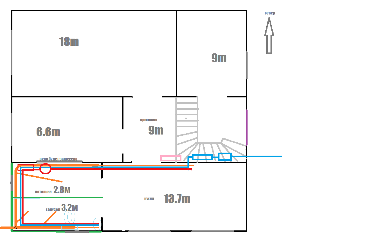

Пока рисовал в паинте "эскиз", понял, как тяжело было Остапу Бендеру исполнять роль художника.:lol:
Прошу отнестись со снисхождением к моим творениям. Под рукой нет правильных программ, да и признаться честно, мне проще на бумаге карандашом, чем в программе мышкой.
Зеленым нарисовал пристройку, которую уже почти доделал.
Синим - вход от скважины в дом, насосную станцию, очистку и далее разводка по точкам потребления.
Светло-коричневым нарисовал канализацию.
Красным - котел, бойлер и разводку горячего водоснабжения по точкам.
Нужно определиться с размещением коллектора теплого пола. Можно на месте бывшего окна(помечено), которое будет заложено в пол-кирпича. По правильному, нужно стараться в центре здания, чтобы петли пола были равноудалены от него. Технически, можно расположить на стене, возле лестницы на второй этаж. Я там сделал пометку розовым.
Как писал, на кухне, из-за реальных трудностей, будет отопление радиаторами.
Жду конструктивных предложений и критики.:beer:
По правильному, нужно стараться ближе к котлу. Самое подходящее место стена топочной.
