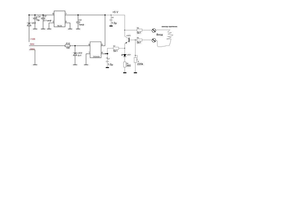

разводка слаботочки под датчики 1-wire
Dmode

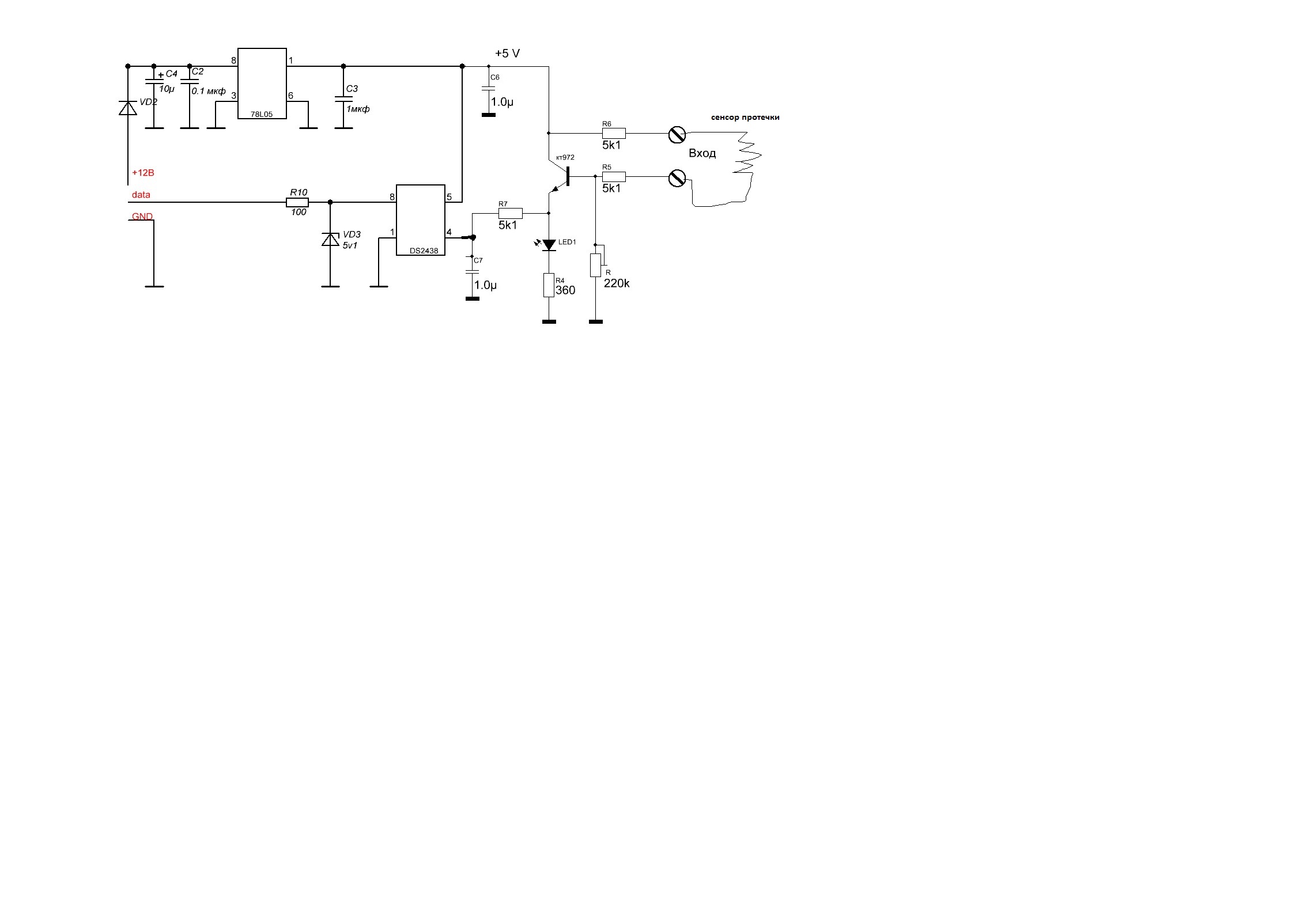

но когда есть R12 не происходит сработка. В программе напряжение на VAD не меняется. может номиналы другие поставить? но какие?
А что происходит когда нет подтягивающегол на землю, так для общего развития?
Два резистора на картинке представляют собой делитель для АЦП.
если вы выбрасываете или меняете их номиналы, ваша система будет получать неправильные значения. Попробуйте проверить соответствие сопротивлений номиналам, указанных на них, может сопротивление уехало
вернул на место R12 в трех экземплярах. Ситация с устройствами не изменилась - также пропадают из поиска. А во если модули протечки на 2438 убрать, то на тех же 2438 модули влажности находятся прекрасно. Понимаю, что линия не идеальна для 100м, но тут уж что имеем. Такое ощущение что модуль проткечки с показанной схемой просаживает через GND.
Стоит ли вносить изменения в схему: добавлять диод шотки, емкость между VAD и GND как это сделано в схеме у Elin датчиков?

На вчерашних тестах собрал след. схему модуля протечки (см. схему) с пассивным сенсером протечки (просто печатные дорожки на текстолите). Так вот вращая подстроечное сопротивление выявил, что если его сдеать его порядка 15 кОм, но при этом чтобы сработка происходила когда вода на сенсоре, то на линии модули находятся, а если уменьшить или увеличить сопротивление, то все модули на 2438 исчезают из поиска.

А почему все же DS18B20 продолжают находится поиском, а все DS2438 исчезают?
а вот неясно, как датчики одного производителя так вот по разному работают на шине, а ведь один производитель..
18b20 вообще без внеш. обвязки, а вот у DS2438 вроде бы простая, но все же обвязка. Вот например защитный стабилитрон + сопротивление 100-150 Ом на шине. По результатам вышеописанных эксперементов начинаешь сопротивление для работы откр коллектора менять так судя по всему просадка начинается - разумеется это становится заметно на длинной линии, а не в идеальных условиях "на столе"

Да датчики на DS2438 подключил к шине по схеме паразитного питани: VCC на GND. Сама схема датчика и микросхема 2438 все равно питается через свой источник питания 12V>>5V.
Почитав мануалы по 1-wire и контроллеров на базе DS2480B решил
убрать из схемы датчиков на DS2438 сопротивление и стабилитрон с шины данных. Тем самым меньше защита, но лучше согласование с основным контроллером, как мне показалось

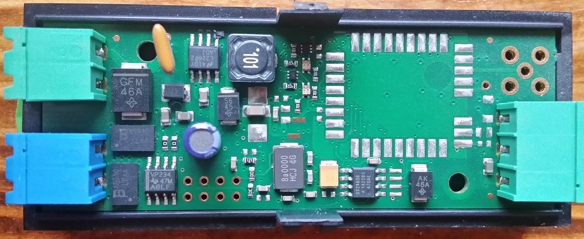

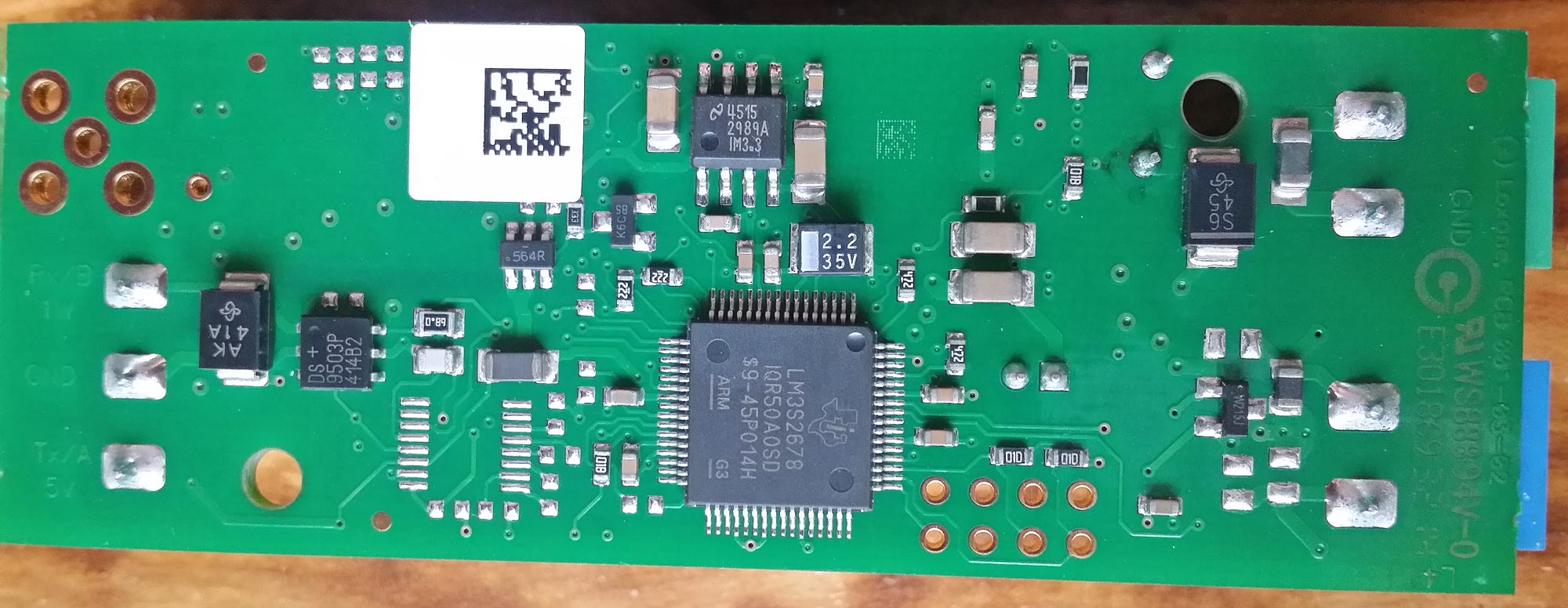

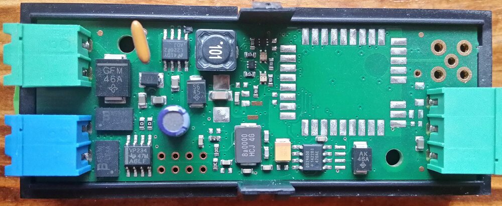

Если это поможет, то вот фото платы расширения 1вире
2016-01-11-11_36_17.thumb.jpg.0a782c9e1f3ee570c6df0fbf545bd04f.jpg 2016-01-11-11_36_31.thumb.jpg.aa450b925751fa209be1a352413aaff9.jpg

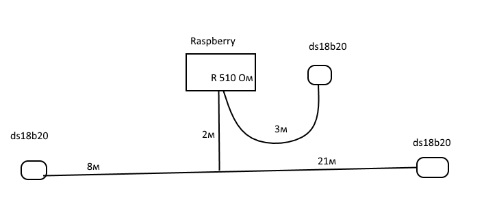

Всем привет. Ребята нужна ваша помощь. Я приобрёл raspberry pi 3 и для начала решил как мне казалось с простого разместить по квартире датчики ds18b20 - 5 шт. И так получается что raspberry оказывается по средине. Приложил кабель ALARM 4х0.22 cu по комнатах и улице. Опишу схему возле самой raspberry один датчик с длиной кабеля 3 м. Далее кабель 2 м. И отвотки длина кабеля 8м. и 21 м. Так вот датчик с длиной кабеля 21м. отображает сначала нормальную температуру но потом завышена 100 градусов. Не пойму что нужно.

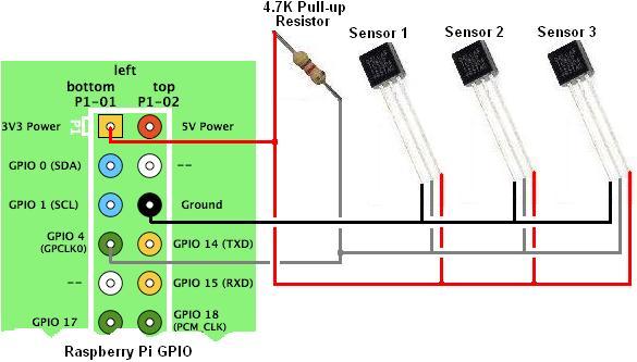

Подключал по этой схемеconnect-multiple-sensors-raspberry-pi-6.jpg.db8c9ef31f5d53da475eb362d3d70356.jpg
У меня вот так получилось
Подключал по этой схеме[ATTACH]584408[/ATTACH]
[ATTACH]584404[/ATTACH]
Сначала исключаем датчик - подключаем дальний датчик рядом с платой. Остальные не отключаем. Если он показывает нормально (что скорее всего), значит проблема в линии.
Сначала пробуем разместить резистор с первой картинки рядом с датчиком, если это не помогает, меняем кабель на витую пару
