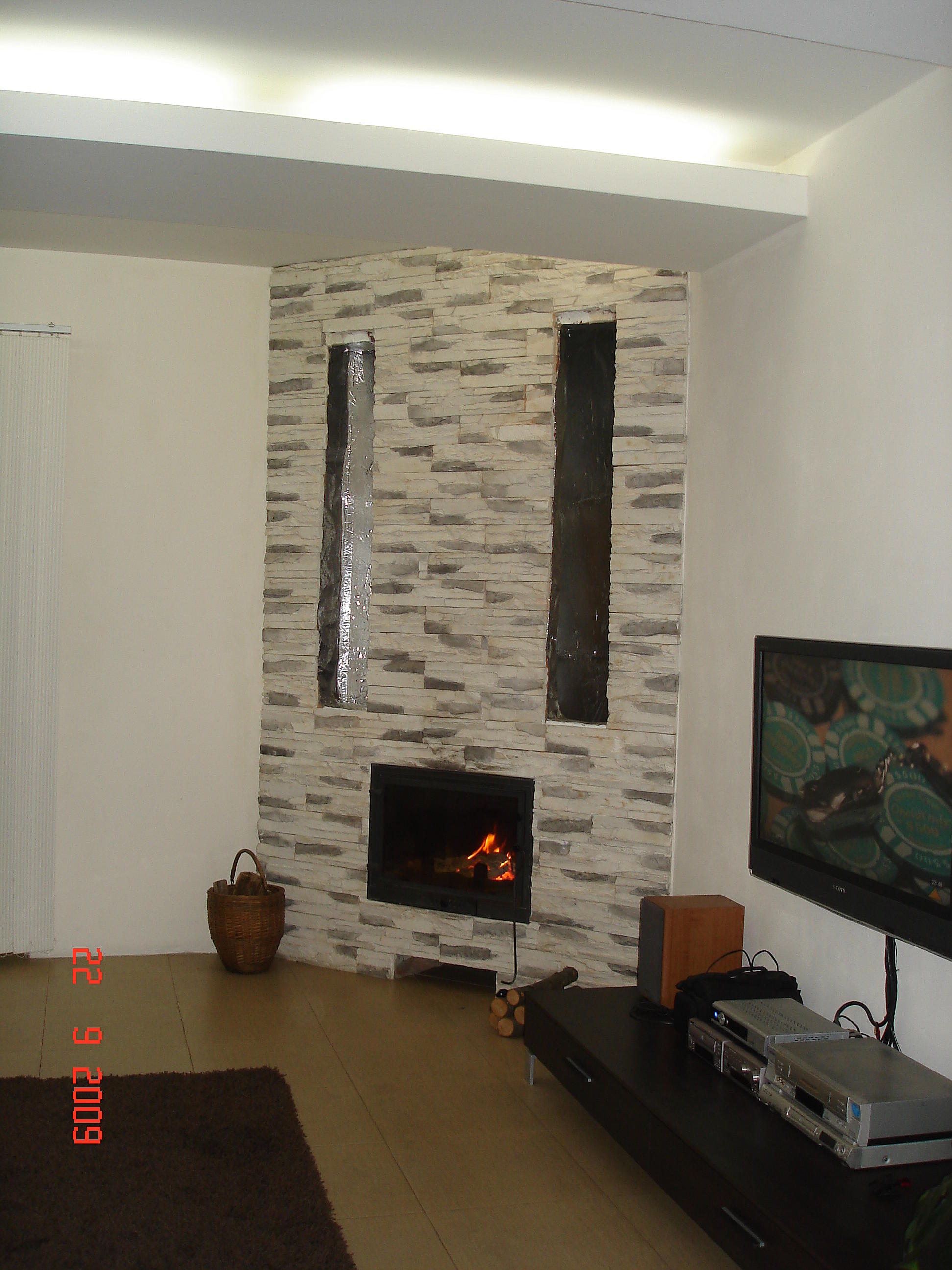

stas71 Опубліковано: 20 вересня 2009 Поділитись Опубліковано: 20 вересня 2009 у меня камин в углу стоит , обшит гипсокартоном , от угла до камина сзади есть место ( еще не живу в доме ) , могу ли я просто просверлить в стене дыру , сделать вставку из трубы дымохода ( остался 1 м , диаметр 200 ) и снаружи поставить решетку с заслонкой и курить сигару . Если монжно так сделать ,то есть ли какие то решетки с автоматикой , а то после или до вискаря ( пью кстати водку- вискарь не идет ) в падлу зимой на улицу вылазить заслонку туда -сюда дергать Спасибо заранее Посилання на коментар Поділитися на інших сайтах More sharing options...
bampo Опубліковано: 20 вересня 2009 Поділитись Опубліковано: 20 вересня 2009 у меня камин в углу стоит , обшит гипсокартоном , от угла до камина сзади есть место ( еще не живу в доме ) , могу ли я просто просверлить в стене дыру , сделать вставку из трубы дымохода ( остался 1 м , диаметр 200 ) и снаружи поставить решетку с заслонкой и курить сигару . Если монжно так сделать ,то есть ли какие то решетки с автоматикой , а то после или до вискаря ( пью кстати водку- вискарь не идет ) в падлу зимой на улицу вылазить заслонку туда -сюда дергать Спасибо заранее У мну практически так и будет делаться, только трубы(2 шт. сотки канашки в сером теплоизоляторе) запихнуты в плиты-пустотки перекрытия цоколя. Теплоизолятор что-бы пол не заледенел при -50 град Засранку, ой!-заслонку ставь на выходе из своейной трубы и крути её не выходя из каминной. Автоматику тоже можно придумать завязав на температуру внутри гипсокартонного короба. Посилання на коментар Поділитися на інших сайтах More sharing options...
korund Опубліковано: 21 вересня 2009 Поділитись Опубліковано: 21 вересня 2009 ... могу ли я просто просверлить в стене дыру , сделать вставку из трубы дымохода ( остался 1 м , диаметр 200 ) и снаружи поставить решетку с заслонкой и курить сигару .... Спасибо заранее Не обязательно ставить трубу ф200,- это ОЧЕНЬ много! Учитывайте тепловое расширение поступившего воздуха (почему-то все в предыдущих сообщениях об этом забыли). Например, у норвежской топки Ётл, на 18кВТ, при диаметре дымохода 200мм, подающие гофры 2шт по 80мм!(посчитаете площадь сами?) И еще приходится прикрывать заслонку... Удачи! Посилання на коментар Поділитися на інших сайтах More sharing options...

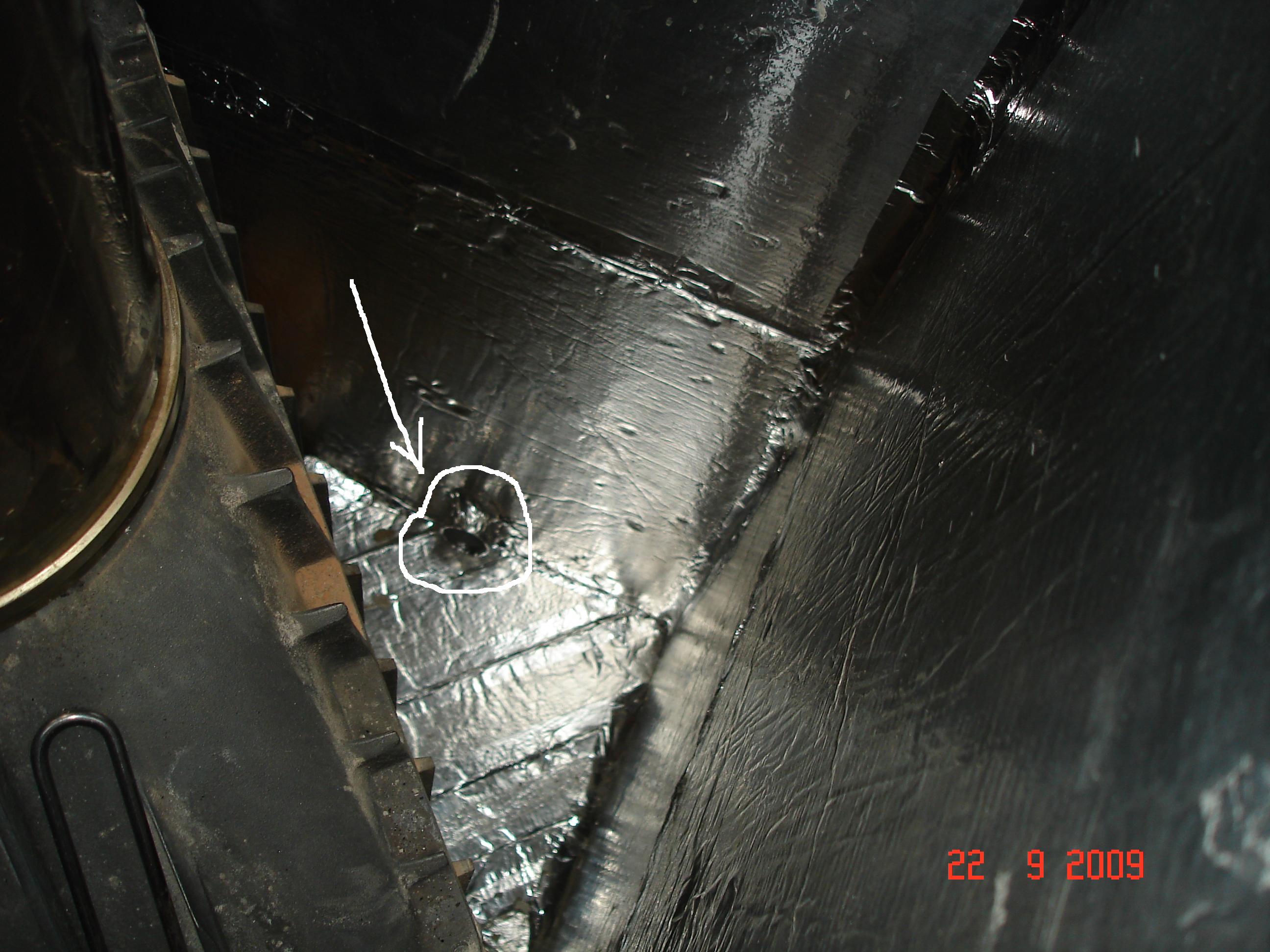

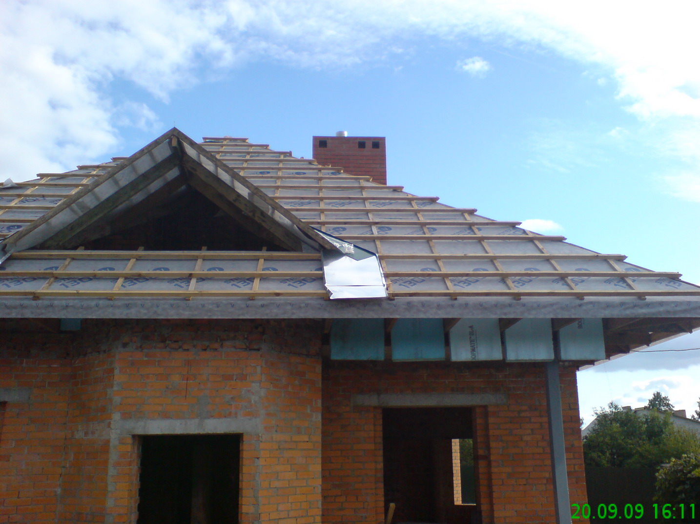

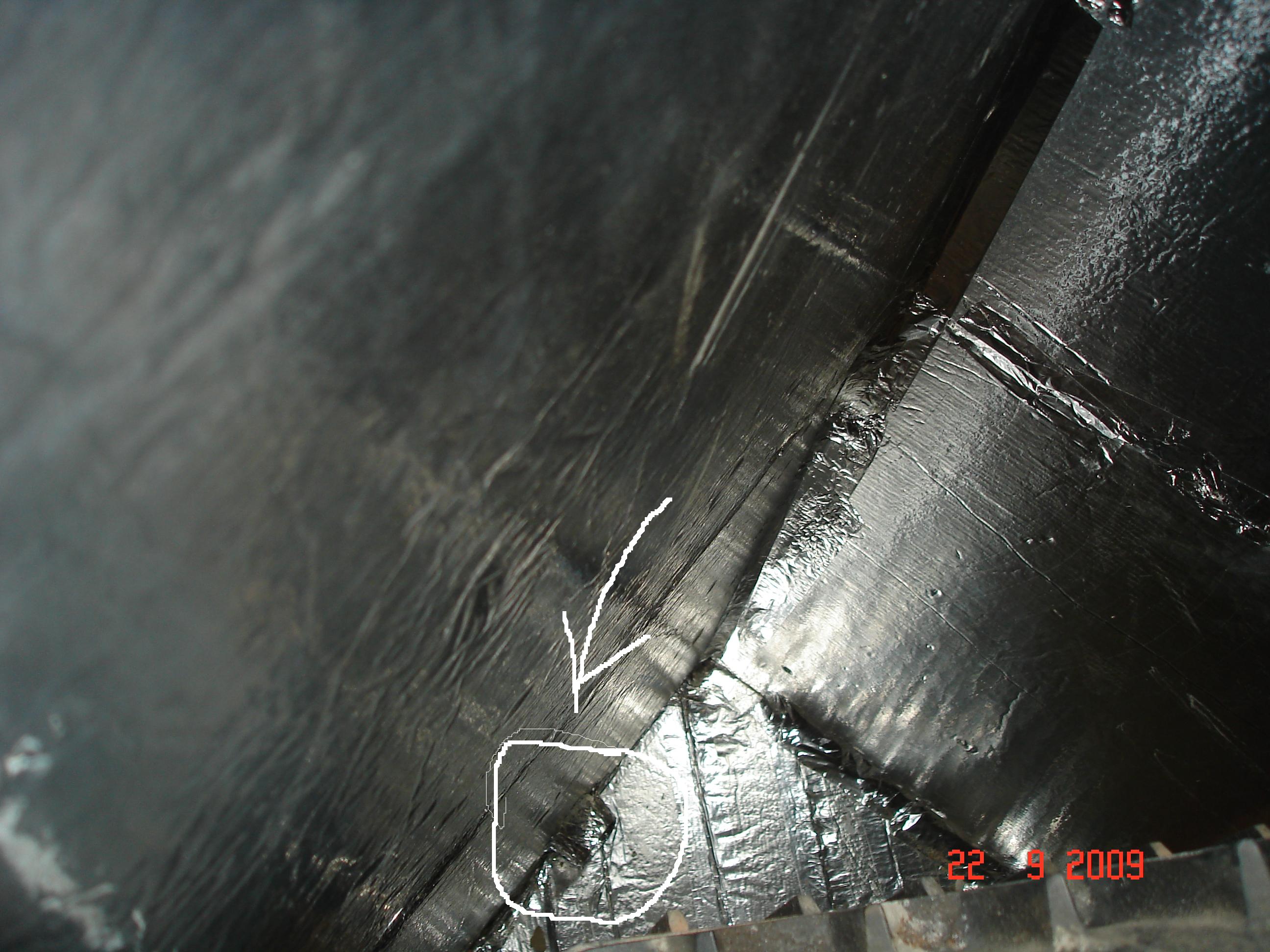

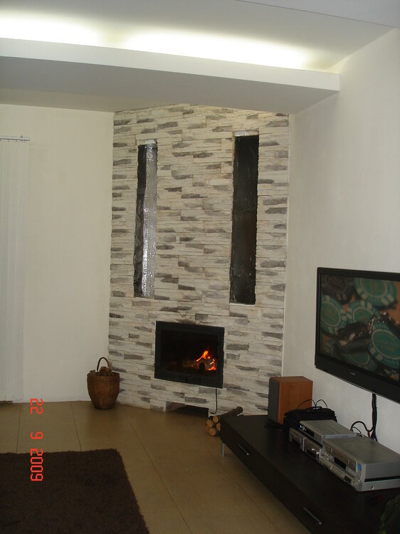

виктор01 Опубліковано: 22 вересня 2009 Поділитись Опубліковано: 22 вересня 2009 У меня каминная топка в углу.В стене сделал (внизу) отверствие на50мм вставил канал.трубу подвёл под топку.Топка 12Квт. думаю хватит.Могу фотки скинуть если надо!!! Посилання на коментар Поділитися на інших сайтах More sharing options...
виктор01 Опубліковано: 27 вересня 2009 Поділитись Опубліковано: 27 вересня 2009 Если не так-то как!!! 1 Посилання на коментар Поділитися на інших сайтах More sharing options...

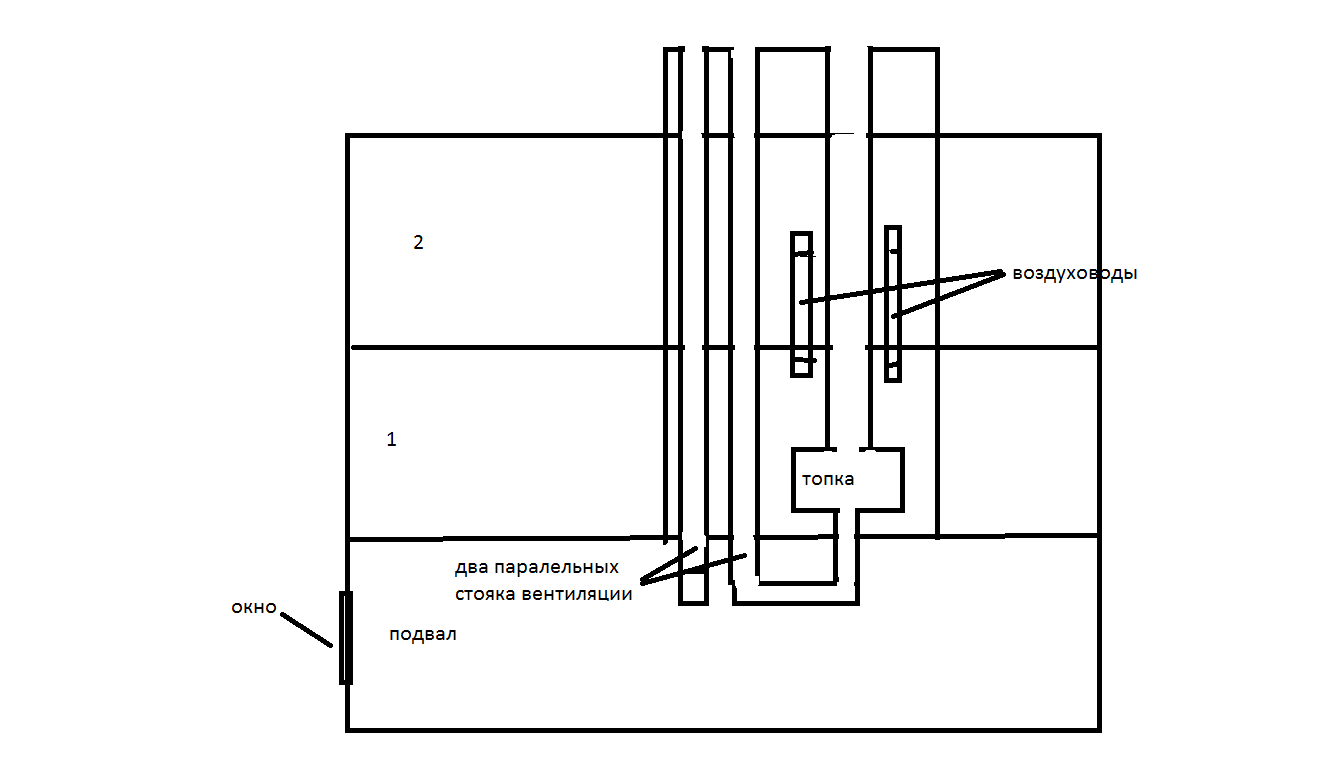

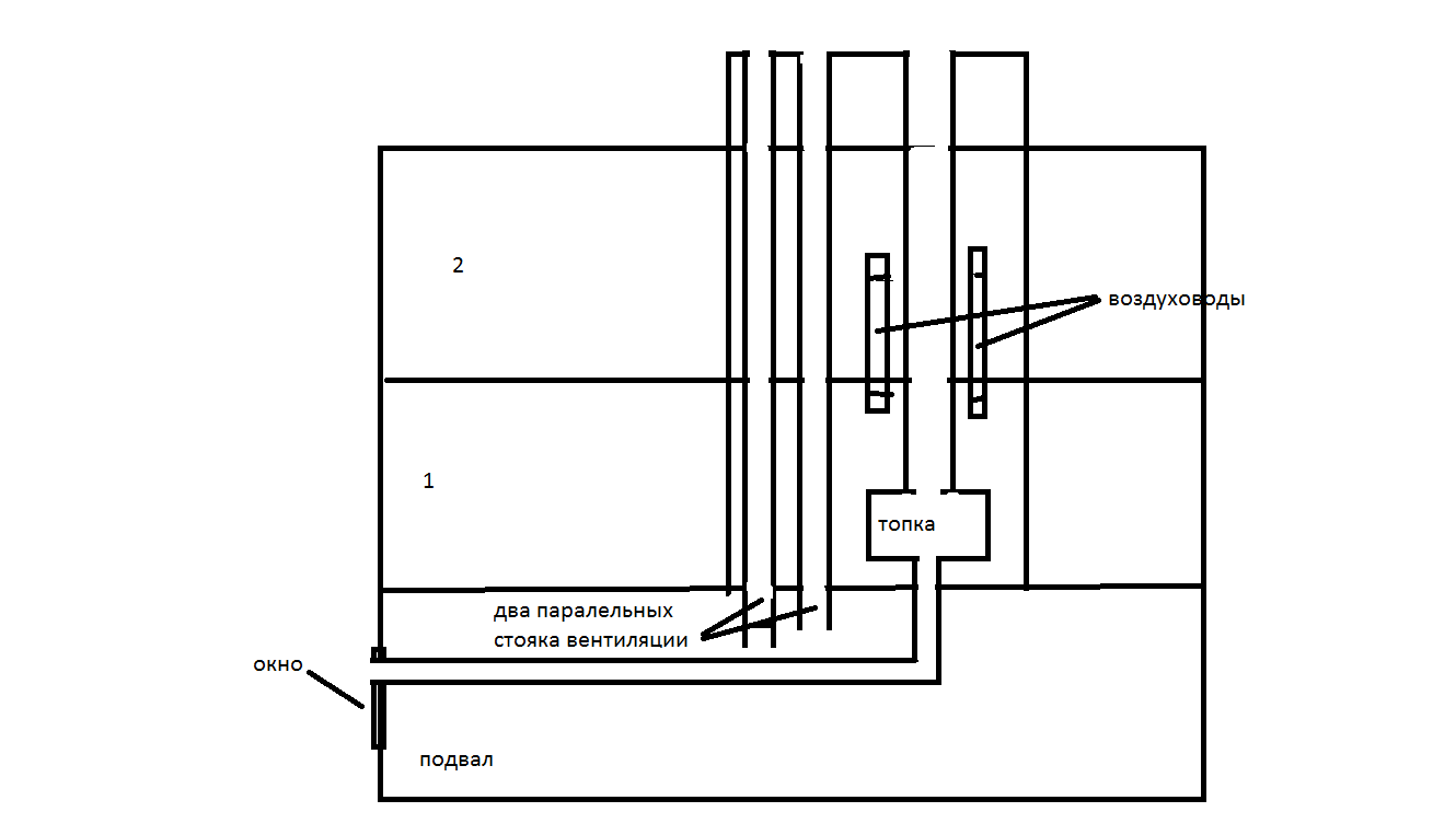

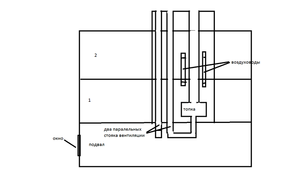

C.R.A.Z.Y Опубліковано: 22 грудня 2014 Поділитись Опубліковано: 22 грудня 2014 (змінено) Прошу совета! Выведена труба забора воздуха для каминной топки в подвал. Рядом есть два паралельных кирпичных стояка вентиляции 14/14 из подвала. Возможно ли подключить трубу к одному из стояков вентиляции? В принипе, я уже это сделал, все работает. НО! Сейчас на улице плюсовая температура. Что будет, если температура сильно уйдет в минус? Вот накалякал пример... Змінено 22 грудня 2014 користувачем C.R.A.Z.Y Посилання на коментар Поділитися на інших сайтах More sharing options...
bampo Опубліковано: 23 грудня 2014 Поділитись Опубліковано: 23 грудня 2014 ... На форуме пишут, что подводить нужно: во-первых тёплый воздух ... пишут те, у кого камина нет. Несколько лет работает камин с прямым забором наружного воздуха, ни конденсата, ни пониженного КПД, ни дыма в помещении. Делайте правильно, с пониманием процессов происходящих в монтируемой системе-либо доверьтесь проверенным специалистам. 2 Посилання на коментар Поділитися на інших сайтах More sharing options...
bampo Опубліковано: 23 грудня 2014 Поділитись Опубліковано: 23 грудня 2014 C.R.A.Z.Y, сделайте подвод через окно, или если возможно, пройдите стену под потолком над окном подвала коронкой Ф150мм, так аккуратнее, на трубу(110 каналью) оденьте утеплитель ППУ, в отделе канашки найдёте и топитесь спокойно... Не будет выхолаживания подвала, вентканалов и сопутствующей гадости - конденсат, гибок, холодный влажный подвал и вентканалы 1 Посилання на коментар Поділитися на інших сайтах More sharing options...
SON Опубліковано: 23 грудня 2014 Поділитись Опубліковано: 23 грудня 2014 Что будет, если температура сильно уйдет в минус? Приточный канал в таком исполнении выхолодит стенку, а дальше все згидно малюнку стенка начнет мокреть и т.д. Кроме того оголовок дымохода должно быть выше выхода вентканалов. Ежли топка закрытая, то особо париться с притоком для неё не стоит. Посилання на коментар Поділитися на інших сайтах More sharing options...
C.R.A.Z.Y Опубліковано: 23 грудня 2014 Поділитись Опубліковано: 23 грудня 2014 C.R.A.Z.Y, сделайте подвод через окно, или если возможно, пройдите стену под потолком над окном подвала коронкой Ф150мм, так аккуратнее, на трубу(110 каналью) оденьте утеплитель ППУ, в отделе канашки найдёте и топитесь спокойно... Не будет выхолаживания подвала, вентканалов и сопутствующей гадости - конденсат, гибок, холодный влажный подвал и вентканалыСпасибо конечно, но что то я не понимаю, как это сделать через окно?! А перспектива долбить дыру в фундаменте сейчас меня не радует) Вот и спрашиваю, какие могут быть последствия от моего способа? Будет промерзать стена по всей длинне стояка, грибок, опрокидывания тяги...? Что? Посилання на коментар Поділитися на інших сайтах More sharing options...
bampo Опубліковано: 23 грудня 2014 Поділитись Опубліковано: 23 грудня 2014 В чем проблема, уменьшить створку окна? По негативу, Вам написали, решайте сами... Посилання на коментар Поділитися на інших сайтах More sharing options...
foros Опубліковано: 23 грудня 2014 Поділитись Опубліковано: 23 грудня 2014 пишут те, у кого камина нет. Несколько лет работает камин с прямым забором наружного воздуха, ни конденсата, ни пониженного КПД, ни дыма в помещении. Делайте правильно, с пониманием процессов происходящих в монтируемой системе-либо доверьтесь проверенным специалистам. А можно подробней описать ваш вариант реализации забора наружного воздуха: 1. диаметр трубы - 110 канализационная? 2. расстояние до топки(длина трубы) 3. точка подвода к камину трубы 4. труба забора выходит через стену на улицу или через фундамент под землю и потом вверх? 5. труба с утеплителем? 6. где установлена на трубе задвижка? или их необходимо две в начале и конце? 7. имеет ли смысл подвести две трубы? одну с улицы, а другую с полуподвала в который есть приток? Посилання на коментар Поділитися на інших сайтах More sharing options...
