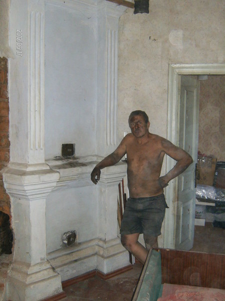

вогнистый владимир Опубліковано: 20 листопада 2016 Поділитись Опубліковано: 20 листопада 2016 Каміни та печі теж будуєте з книжок історії? Скажу про Мариуполь.Печь постройки 1905г. С чистой/ белой/ ХК. Обогревает 4 комнаты. Уличный воздух -подогретый об стенку печи - поступает в дом. а под полами -вытяжка , через печку. В итоге -дышим чистым воздухом ,прогреваем -полы. Сейчас так -не строят. На фото -в верху -квадратная дверка. Посилання на коментар Поділитися на інших сайтах More sharing options...
