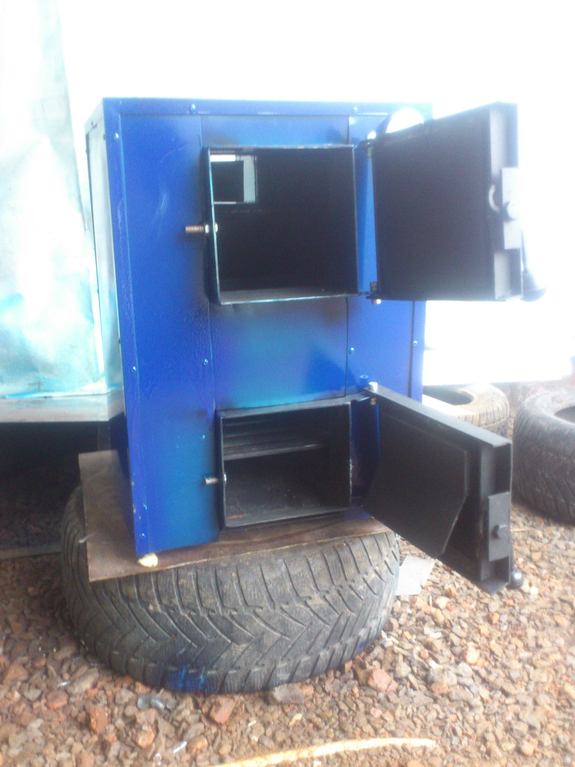

продам новый твердотопливный котел 20 кВт(уголь, дрова, брикет).Теплообменник котла выполнен из высококачественной стали толщиной 3 мм, внешняя обшивка- сталь 0,8 мм( утепленная минеральной ватой).способен выдерживать рабочее давление до 2 атмосфер.Увеличенная топка позволяет добиться увеличить промежуток между загрузками топлива (объем топочной камеры 80л). Водоохлаждаемые колосники увеличивают площадь теплообмена.
кпд не менее 80%
отапливаемая площадь до 200кв.м оптимально 150-170 кв.м
Усиленные дверцы котла с базальтовой изоляцией и асбестовым уплотнителем (при повышенной температуре их не деформирует).

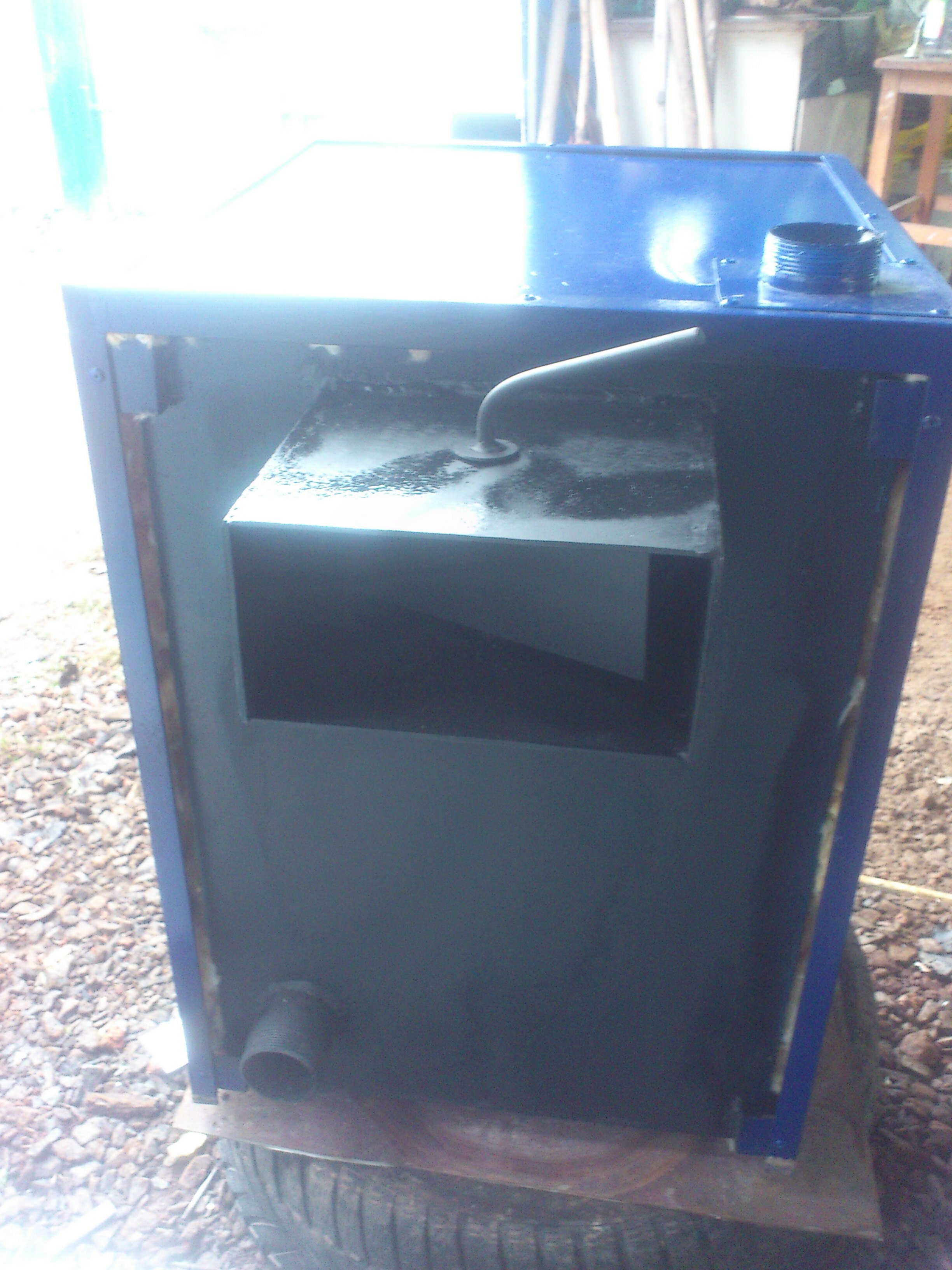

вход выход воды выполнен из трубы 2"
лежак оснащен повортной заслонкой 200х100мм
Размеры: 660х500х460мм в.г.ш. вес 80 кг.
отправлю в другой город.
находится котел в Мерефе(харьковский р-н)
цена 5000грн.
Я так понимаю-самоделка? Как мощность,кпд промеряли? Марка стали? И почему не 4-5 мм толщина?
да, действительно, котел делали сами. По поводу КПД: когда котёл разогрел систему шибер закрывается максимально, равно как и поддувало – тогда топливо горит в тлеющем режиме, объём горячего выхлопа в дымоход минимален, и КПД – максимален.Сталь холоднокатаная.4-5 мм металл значительно увеличит себестоимость котла.

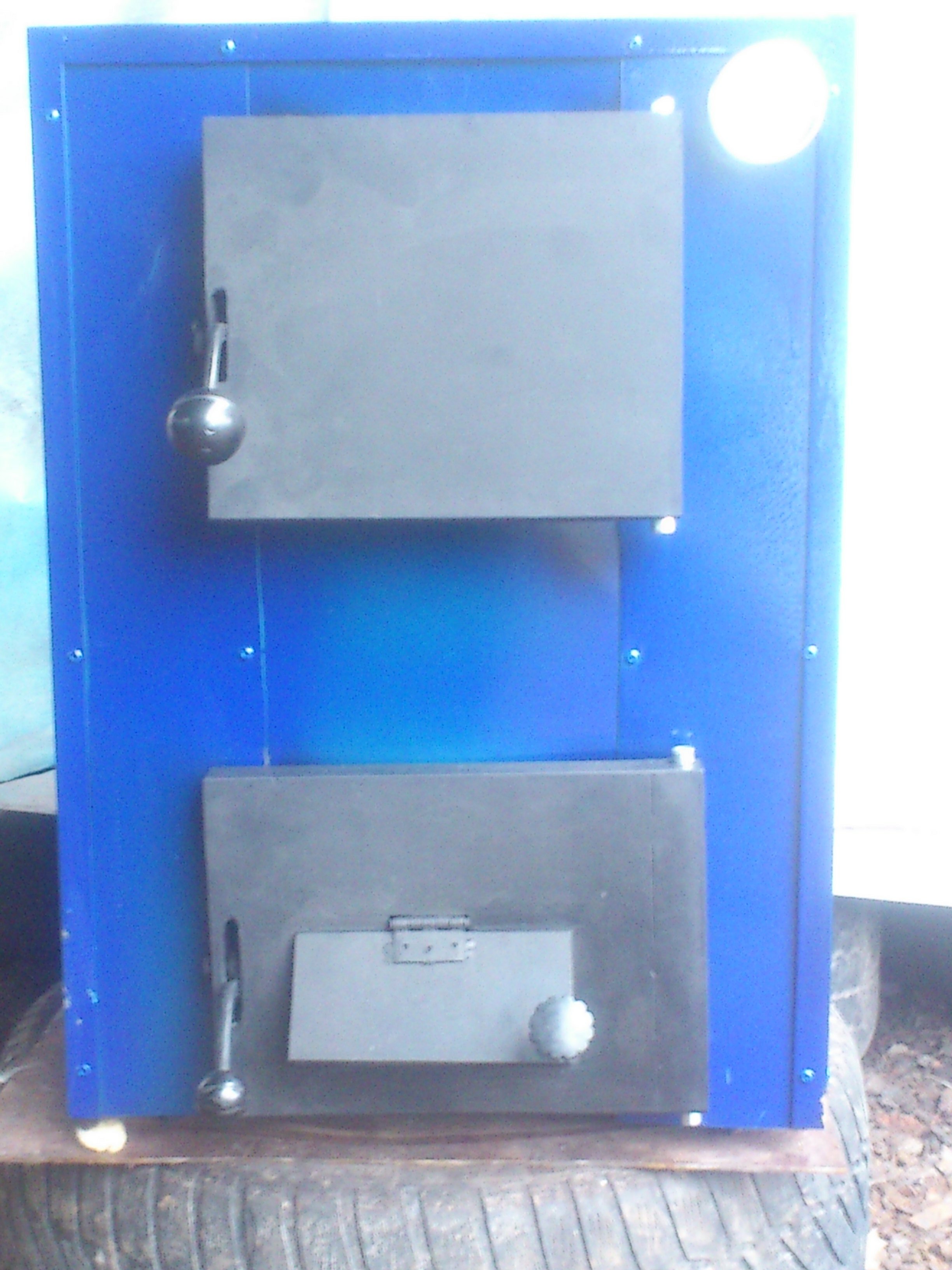

Здравствуйте, Я так понимаю автоматики нету, нужно регулировать вручную?
На сколько хватает одной загрузки дров?
Есть ли реальные отзывы?
Спасибо
да, автоматика на таком котле не предусмотрена. управление/регулировка очень проста, сначала растопили, и немного протопили в активном режиме( открытая заслонка/шибер), а потом плотно все прикрываете и отпускаете котел в режим тления. при полной загрузке тление длится примерно 6 часов.тут необходимо учитывать вид топлива(уголь, дрова) и погоду за окном(морозы,оттепель).в интернете отзывов нет.
