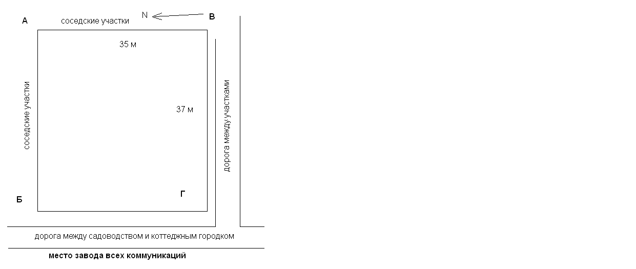

Добрый день всем будущим и нынешним домовладельцам!
С января сидел в этом форуме в качестве наблюдателя...
Донаблюдался. В марте начал искать землю под строительство, купил 3 участка. Два, путем сложных обменов, обманов и пр. , объединил в один. Третий оставил - пусть дорожает :-D В начале мая все окончательно оформил. Теперь я уже землевладелец и могу полноправно с вами дружить. :)
Планирую строить дом из сакской ракушки + облиц. кирпич (засыпка перлит или керамзит). Этаж+мансарда, всего метров 180- 200 максимум. Размер - 11х12 (плюс-минус 1 м)
Сейчас остро стал вопрос с проектом. Без проекта строиться не хочу и не буду. Готовые не устраивают. Предложили архитектора, пошел, впечатлило..В пакет документов входит буквально все (арх. и инж.часть) и даже больше (дизайн и освещение участка). Все супер, но цена %) - 50 000 гривен.
Предложили другого. Делает исключительно арх.часть с печатями. Цена - 800 -1000 гривен.
До похода к нему хотелось бы привязать будущий дом к участку, но кроме того, что окон на север далать не надо, ничего сказать не могу. С благодарностью приму любые умные мысли и добрые советы по этому поводу, можно ссылки.
Рисунок попробую прицепить

1. Вьезд в гараж на фасаде Б-Г или Г-В, в зависимости от того , какой подьездной путь к участку.
2. Фасад от границы участка около 3х метров, меньше можно, но забор будет дававть тень, больше нет смысла - бесполезная площадь
3. Интересно встанет на этот участок такой вариант (схематически)
+1 у меня 3 и то потому что жена настояла - я бы вообще 2 оставил

А я очень доволен свои вариантом размещения дома. Участок был достаточно длинным клином, дом в виде буквы Г с пристроенным гаражем. Я обратился к ландшафтному архитектору. В результате дом немного развернут по отношению к улице, получился мощеный большой двор, палисадник , а дом практически поделил участок на лицевую парадную зону и приватную, за домом, с открытой верандой, детской площадкой, лужайкой...

Если на север указывает стрелка, то к этой границе и смещаем дом, только не ближе 3 метров, чтобы не было проблем с соседями. А от дороги - смотря какое движение по дороге со стороны коттеджного городка, ну и удобство въезда, участок угловой - можно вообще въезд сделать с одной стороны, а вход с другой. Есть интересные проекты специально для угловых участков
Ну.. в данной ситуации я бы с этим не согласился:
Сместив строение к границе В-Г, тени в южных окнах не будет, т.к. с той стороны граница - дорога. Зато получим затененный внутренний дворик, а пространство вглубь участка останется незатененным.

Спасибо за интересные идеи,хожу по участку-прикидываю. Со стороны обоих дорог ни шума ни особого движения нет, но дорога между участками на одну машину (в процессе эволюции заборы поглотили половину проезда. :) )

Прежде чем принимать окончательное решение и начинать заливать фундамент обязательно проконсультируйтесь в районном отделе архитектуры. Есть четкие правила, на каком расстоянии должен размещаться дом от границ участка. Если мне не изменяет память, то от границ участка не менее чем на 4 метра. Есть план улицы. И Вам даже могут порекомендовать ставить дом с левой или правой стороны участка в зависимости от этого плана. Все это должно быть отражено в строительном паспорте.
А еще никого не слушайте. Дом то Ваш и жить Вам в нем. Подумайте сами - как Вам лучше. По одному мнению, жилые комнаты лучше - на юг - потому что много солнца и света, по другому - на север - потому что летом не жарко.

Послушал умных людей (www.okolotok.ru/14.htm), попрыгал на участке по деревьям, аки обезьяна, с целью определить самые интересные виды, почитал литературку...
Вывод - на мой участко идеально ложится такой домик - www.archon.com.ua/index.php?act=33&rodzaj=rzuty&sid=m4089142a3ac52&lang=ua. Все окна выходят туда, куда надо, въезд с улицы, дом растянут вдоль северной стороны, освобождая для солнца больше места. Вроде все ок.
Буду брать за основу. :)
