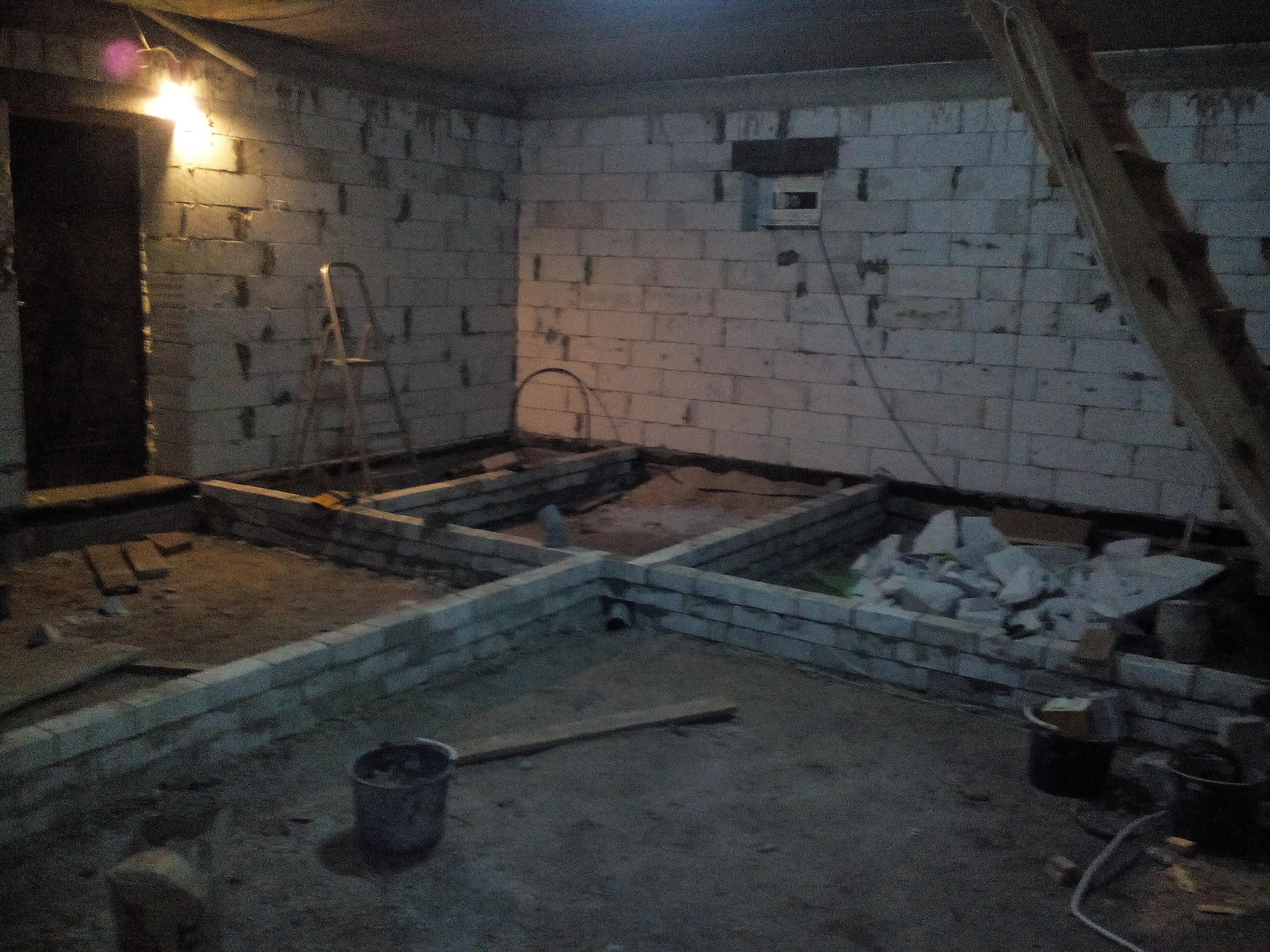

Ktulxy Опубліковано: 5 березня 2016 Автор Поділитись Опубліковано: 5 березня 2016 (змінено) Куплено 4-ре паллеты газоблока 120*200*600 для кладки перестенков. По цене 820 за куб. Сумма с доставкой 8100грн. Змінено 5 березня 2016 користувачем Ktulxy 1 Посилання на коментар Поділитися на інших сайтах More sharing options...
Ktulxy Опубліковано: 7 березня 2016 Автор Поділитись Опубліковано: 7 березня 2016 Сегодня за пол дня оприходовали пол палеты с женой. В общем нечего сложного. Спина правда с не привычки ноет. На завтра с женой планировали праздничный день, там кино, шопинг итд. Так жена заявила не нада мне не черта, давай дальше строить бум 3 Посилання на коментар Поділитися на інших сайтах More sharing options...

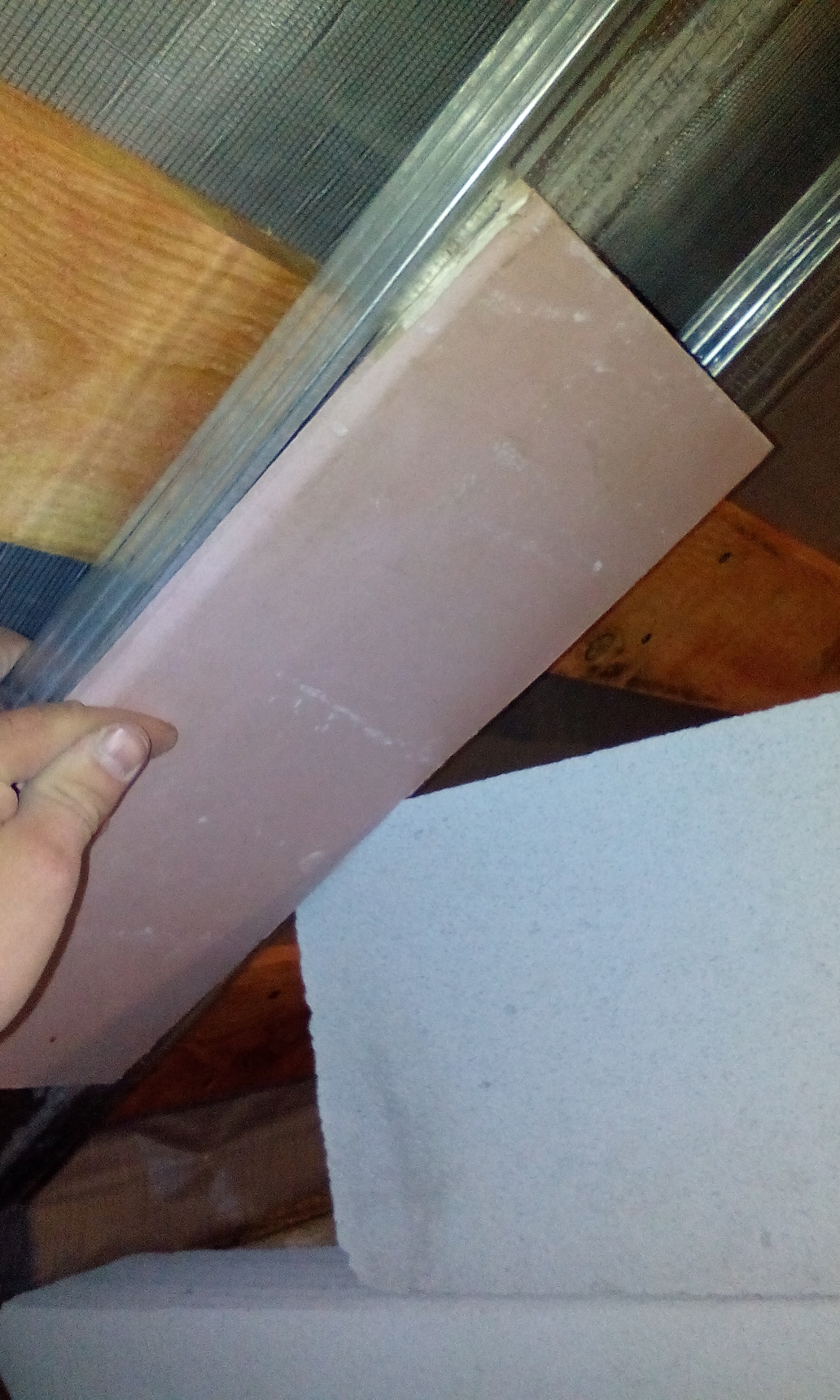

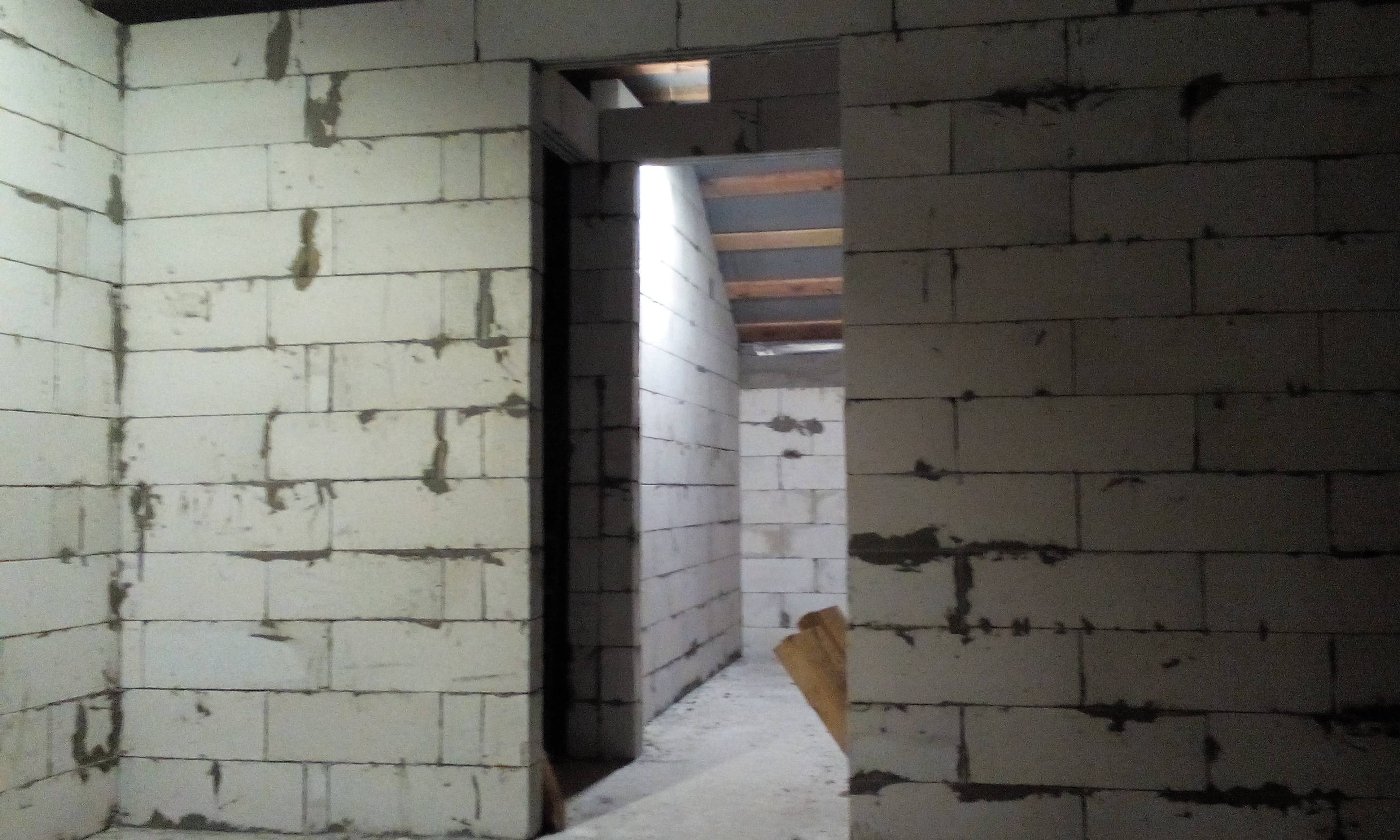

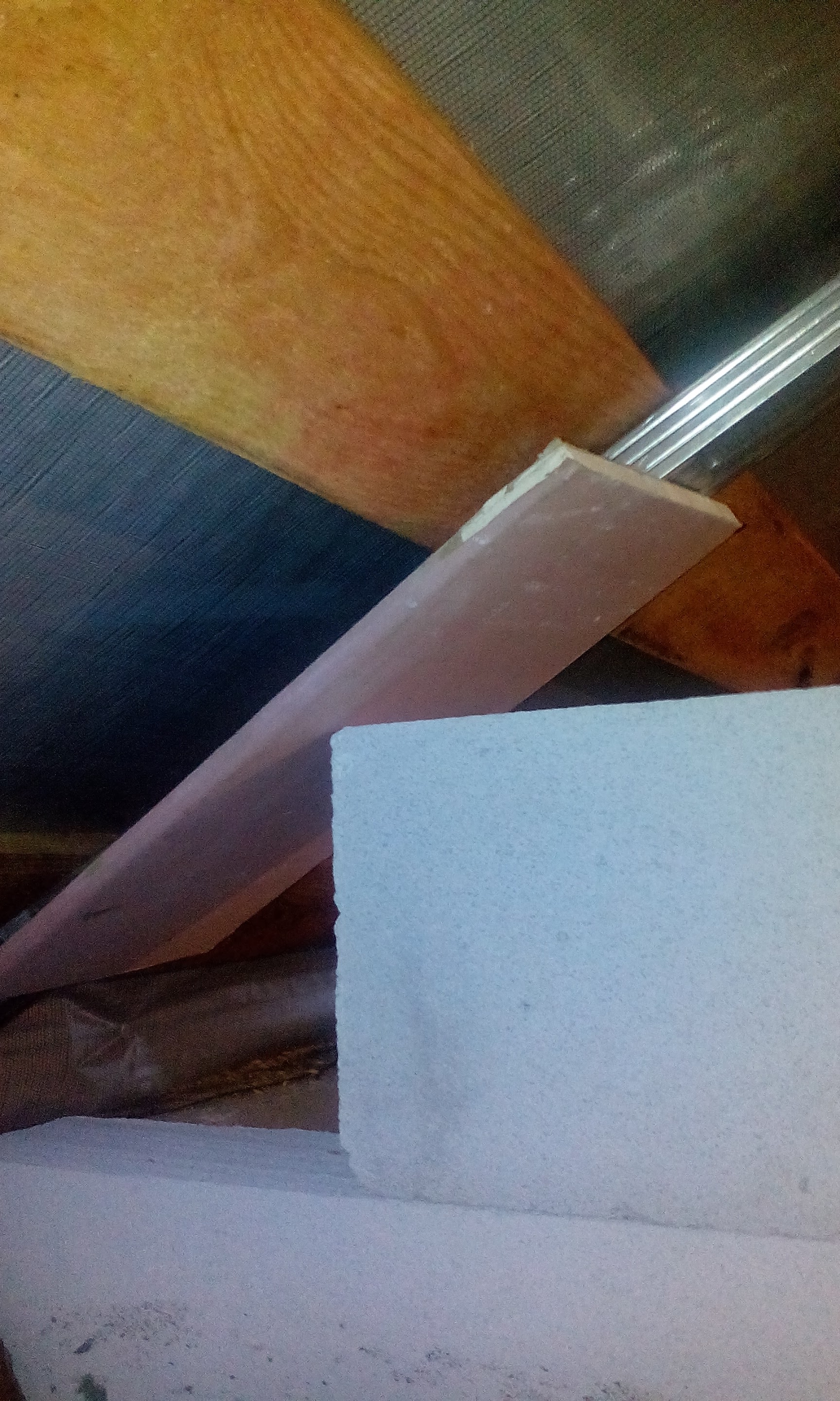

Ktulxy Опубліковано: 29 березня 2016 Автор Поділитись Опубліковано: 29 березня 2016 Сегодня немного прыкупился в Леруа. Были куплены Софиты "альта профиль" с J планкой и лобовой на сумму 4800грн Водостоки польские "plastmo" на сумму 2220 Утеплитель на мансарду, плиты пенополистерол 40й плотности и толщиной 2см - 70кв.м на сумму 2650грн В общем на сумму 9672грн. А тем временем не спеша с женой, практически выгнали перестенки на втором этаже, и подошли к вопросу, как стыковать стены с потолком. Склоняюсь больше к варианту раздельного потолка между комнатамы. Но чем заполнить, это пространство, пока не придумал. 1 Посилання на коментар Поділитися на інших сайтах More sharing options...
Ktulxy Опубліковано: 2 квітня 2016 Автор Поділитись Опубліковано: 2 квітня 2016 За 6ть дней с женой выложыли второй этаж. Вроде и не особо и сложно, но приняли решены на первый этаж нанять строителей. 1 Посилання на коментар Поділитися на інших сайтах More sharing options...
Ktulxy Опубліковано: 3 квітня 2016 Автор Поділитись Опубліковано: 3 квітня 2016 Паралельно определяюсь с полом по грунту, до уровня предполагаемого чистового покрытия имеем примерно 25см. Самый бюджетный и оптимальный вариант вижу такой. На утрамбованный грунт с фундамента - Сыпем и трамбуем песок сантиметров 5 Пенопласт 10см Читстовая стяжка с элементами водяного подогрева 10см Единственно смущает пенопласт, не даст ли он усадку, в таком случае размышляю о слое песка в 10см и эппс 5см. Посилання на коментар Поділитися на інших сайтах More sharing options...
jara Опубліковано: 3 квітня 2016 Поділитись Опубліковано: 3 квітня 2016 Якщо звичайний пінопласт,тоді ще на пісок клієнку потрібно.Він боїться вологи.Принаймні ми так плануємо,якщо будем звичайний ставити. Посилання на коментар Поділитися на інших сайтах More sharing options...
Ktulxy Опубліковано: 3 квітня 2016 Автор Поділитись Опубліковано: 3 квітня 2016 Якщо звичайний пінопласт,тоді ще на пісок клієнку потрібно.Він боїться вологи.Принаймні ми так плануємо,якщо будем звичайний ставити. А как на счёт усадки? Посилання на коментар Поділитися на інших сайтах More sharing options...
jara Опубліковано: 3 квітня 2016 Поділитись Опубліковано: 3 квітня 2016 А как на счёт усадки? Ссорі я перепутала.Перепитала чоловіка.В такому порядку будем класти зараз є вже залита чорнова стяжка пісок(вирівняти всі нерівності) клійонка ектрудований для стяжки(є окремо для стін)схиляється до думки,що звичайний буде замягкий сітка чиста стяжка Посилання на коментар Поділитися на інших сайтах More sharing options...
Ktulxy Опубліковано: 3 квітня 2016 Автор Поділитись Опубліковано: 3 квітня 2016 Нашёл на просторах нашего форума www.stroimdom.com.ua/forum/showthread.php?t=44608 Будем искать честный 25 либо просто наверно 35тку 1 Посилання на коментар Поділитися на інших сайтах More sharing options...

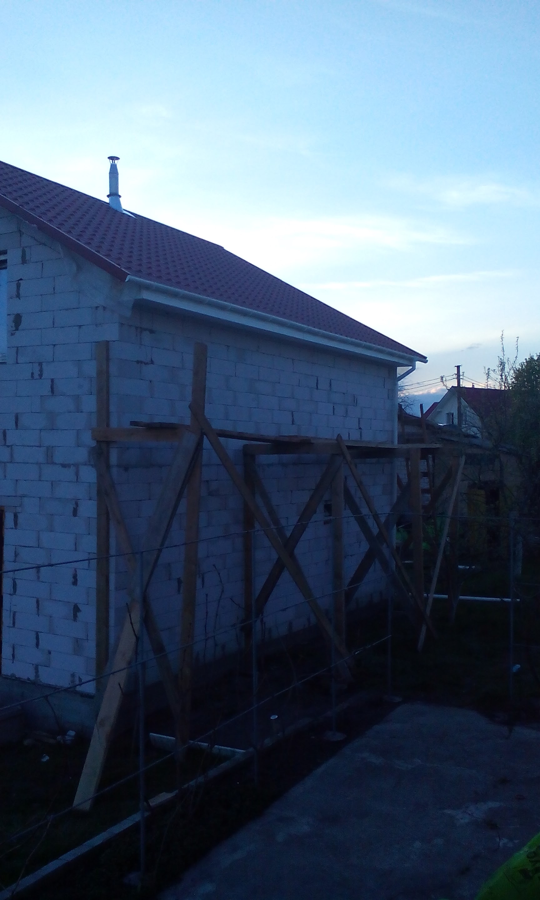

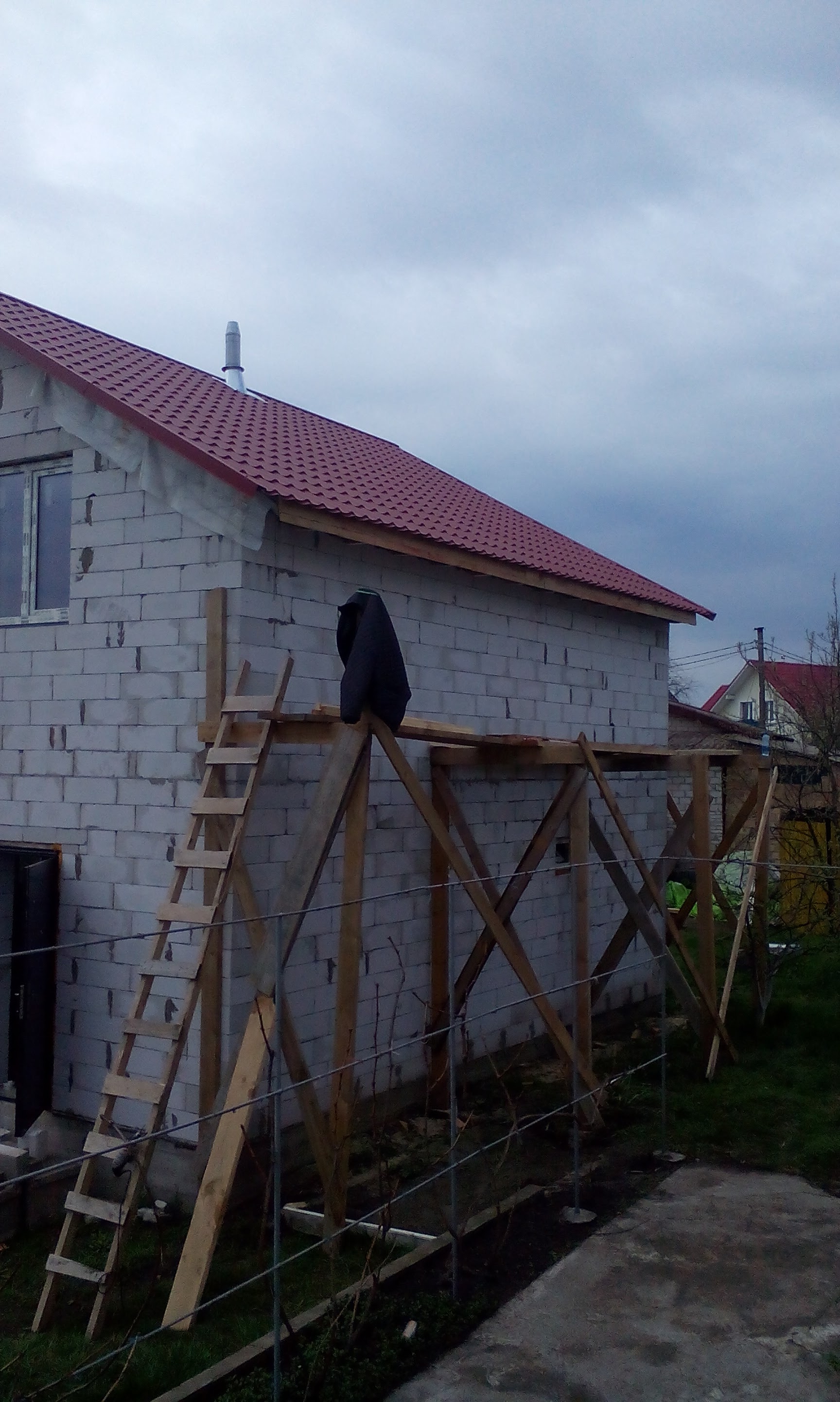

Ktulxy Опубліковано: 18 квітня 2016 Автор Поділитись Опубліковано: 18 квітня 2016 За 4 ре дня были смонтированы софиты и установлены водостоки с двух сторон. Осталось сделать подшивку со стороны фронтонов. 2 Посилання на коментар Поділитися на інших сайтах More sharing options...
