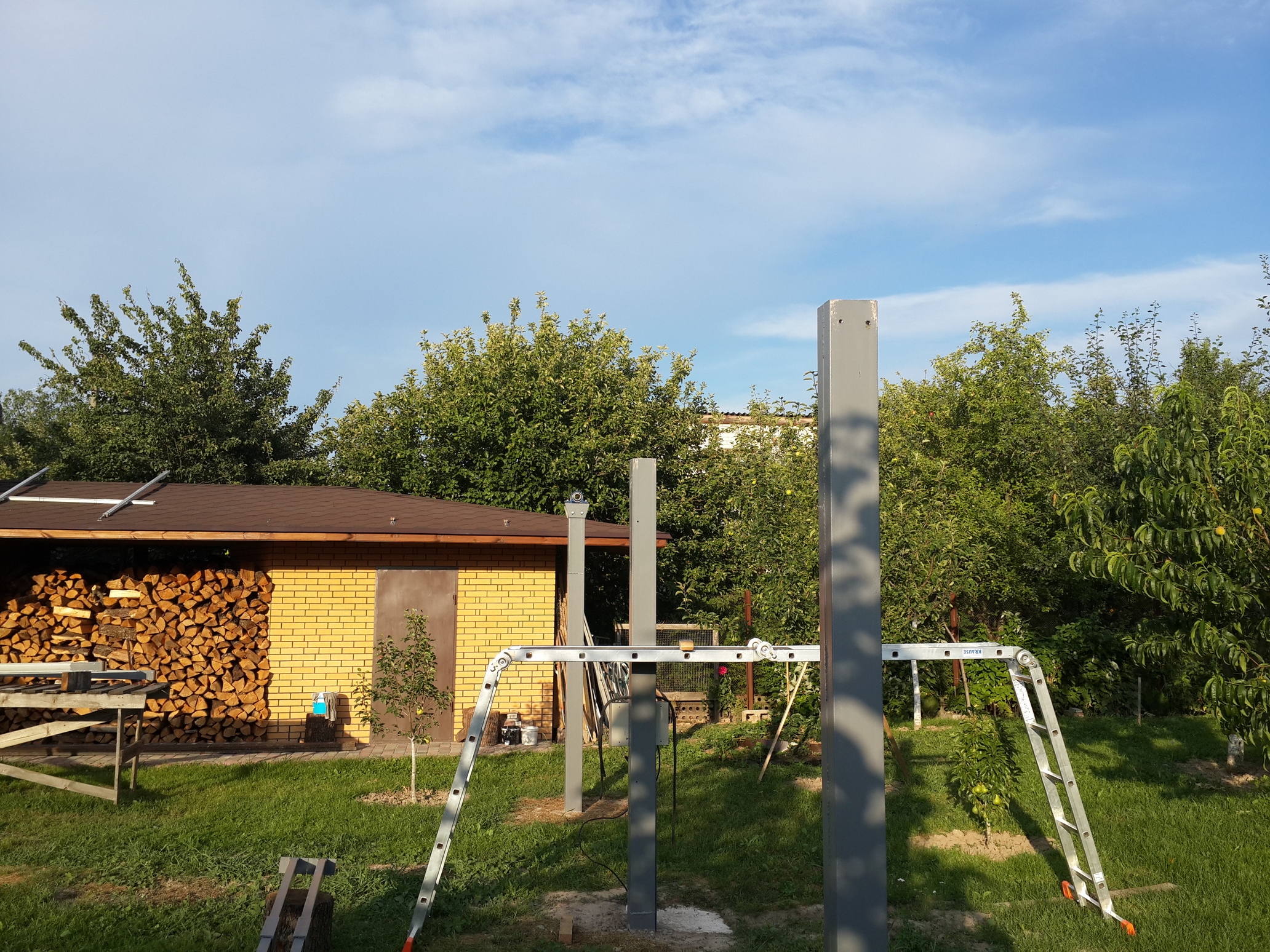

Эко вас понесло :) Разговор шел о трекере на участке 10-12соток, а в поле поставил-бы двух-осевой на 40-50панелей. Вариант Романа у меня не применим(хотя сначала планировал его), тень от деревьев-кустов, своих или соседских закроет нижние панели. Я с начала прошлого года метался по участку выискивая оптимальное положение конструкции, пересадил, под ворчание половинки, два взрослых дерева. Второй блок панелей(тоже с изменяемым, но не так кардинально углом) "заберется" на крышу сарая.
Вот из за этого нормальные треккеры поднимают вверх, выше деревьев на участке. Земля небесплатна.
А под сколько панелей этот "монстро-фундамент" ?
30 панелей. 2х15
И 15 останутся на крыше.

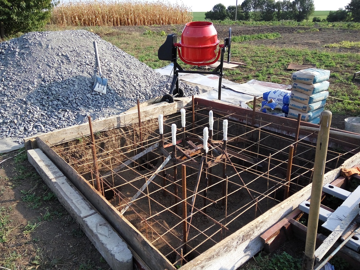

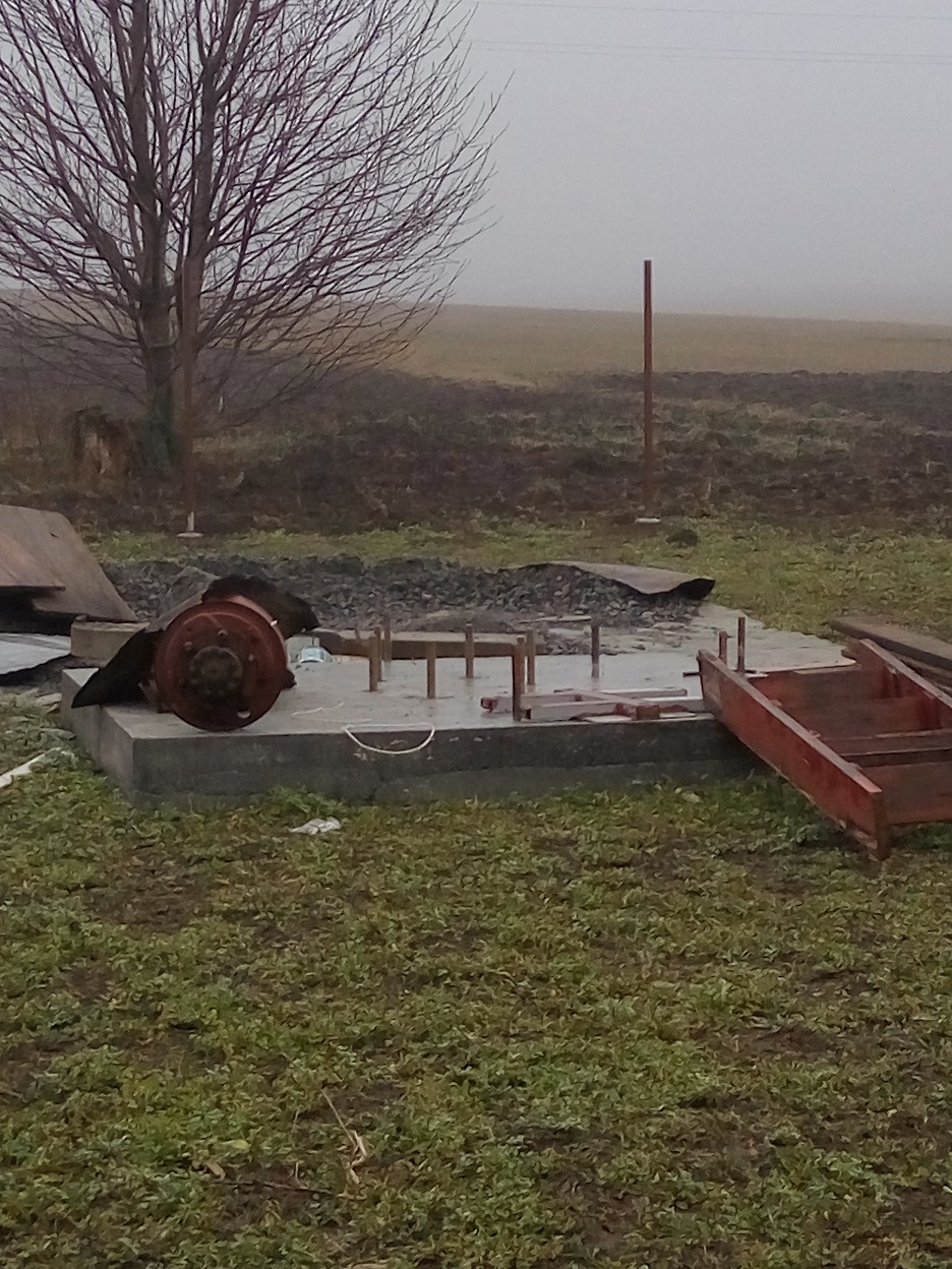

Які цього фундаменту розміри?
2.40х2.40 опалубка примерно 20см. + 60 до глины, и в дне 8 отверстий буром диаметром 30 и глубиной 1 метр.

на заднем плане видно начало монтажа, прошлое лето, не закончил... нижние опоры подвижны.

4.6 куби бетону... А чи не занад-то це круто для такого відносно не великого трекера?
Довго колотили тою мішалочкою?
Доречі, хто також ставив трекери, підкажіть, як ви вирівнювали поверхню під пяту? Просто залили і під дією гравітації вона сама вирівнялася по горизонту?
7 кубов. Вы не посчитали в дне 8 отверстий буром диаметром 30 и глубиной 1 метр.

Открытое поле, бывает так дует.
