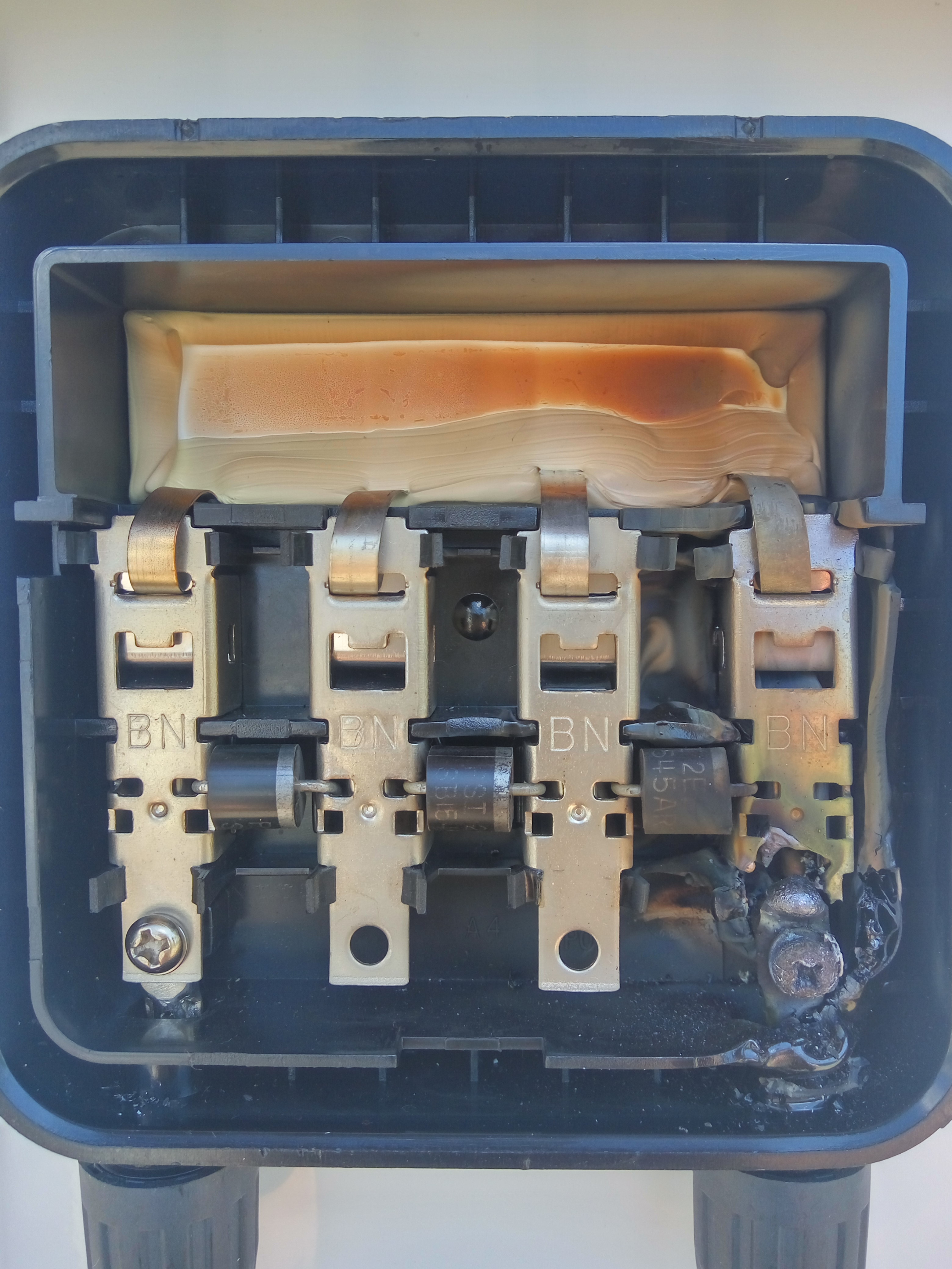

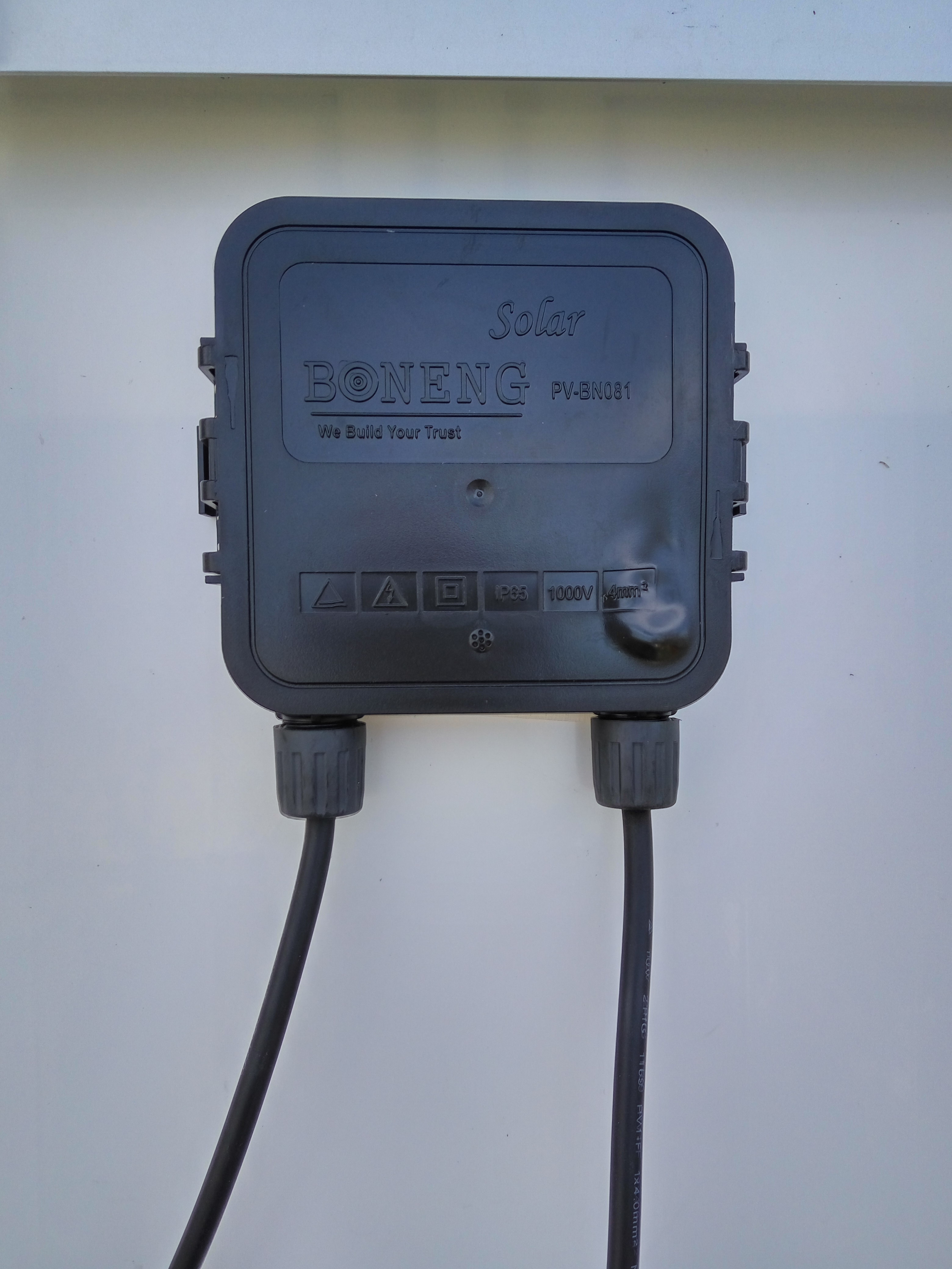

Год назад было тоже, только отгорел +, и диод сгорел. Поменяли по гарантии:)

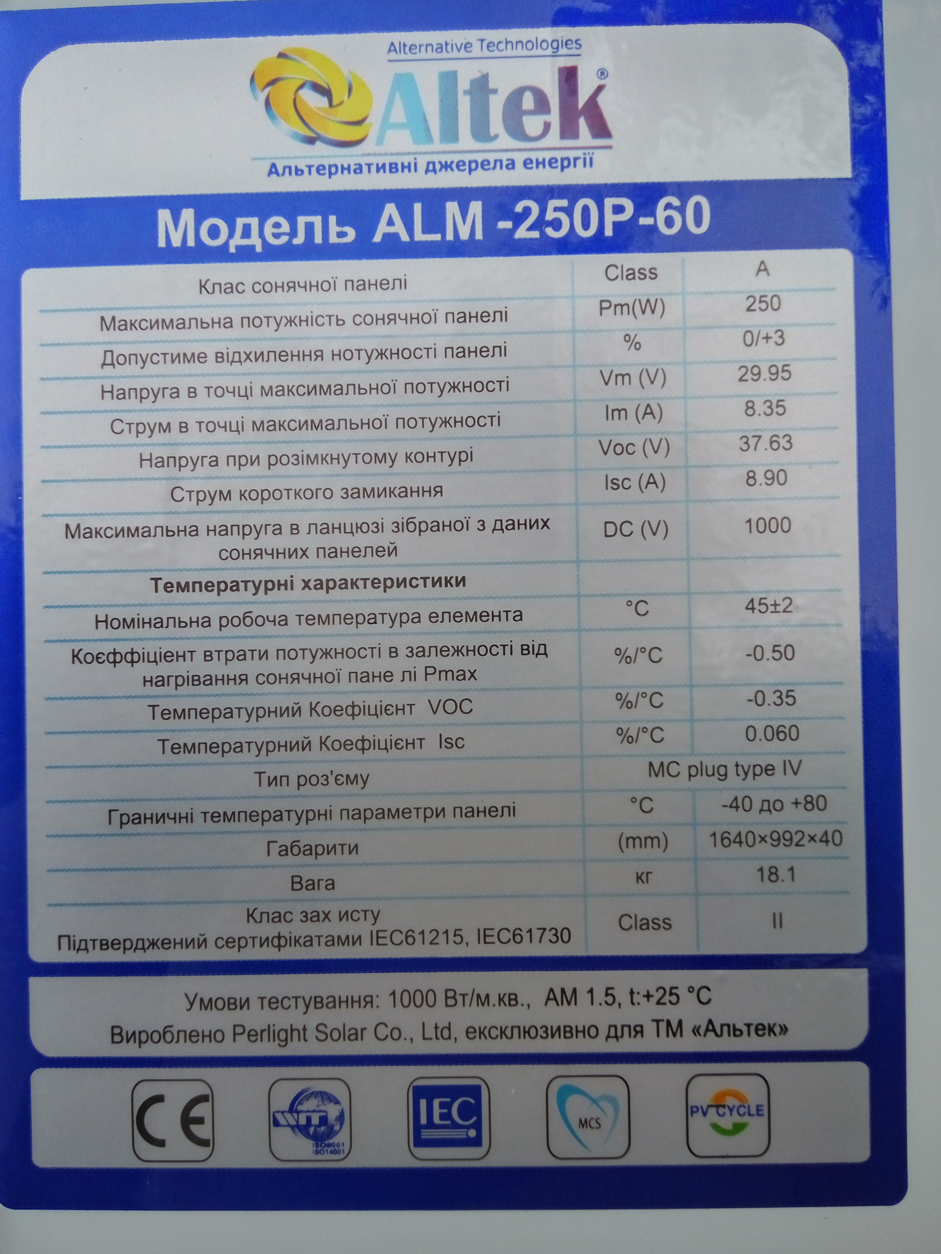

Хозяин хрен его знает где покупал:o и заморачиваться с гарантией не захотел. Я так понял у вас тоже альтек?
интересная там коробочка с винтиками
Современные идут с пружинным зажимом типа wago

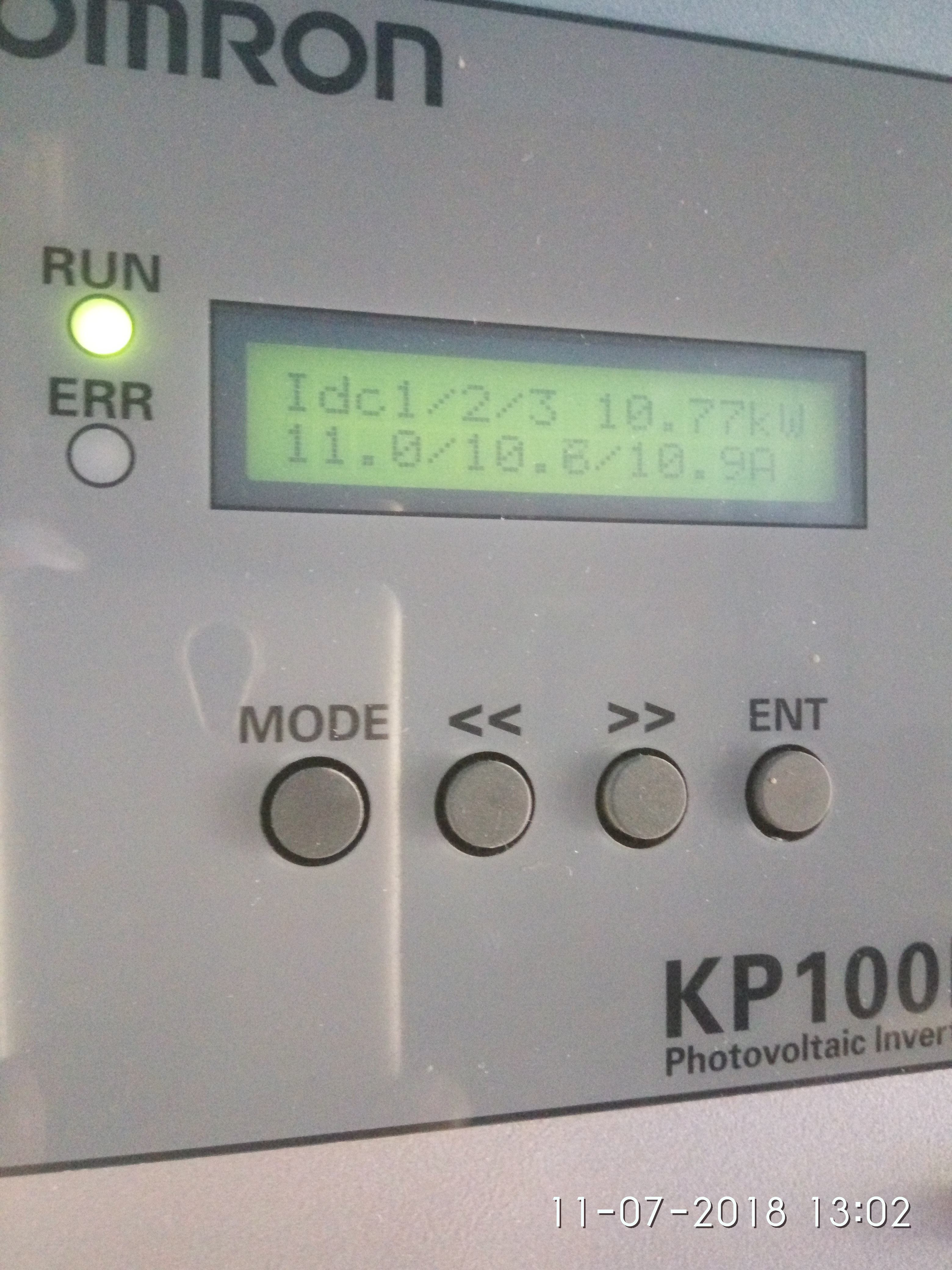

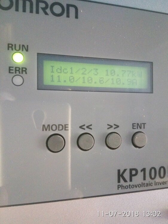

Да, они. С винтиками :). Пока работают, бывает и 11 Ампер. Ну это наверное у всех так.

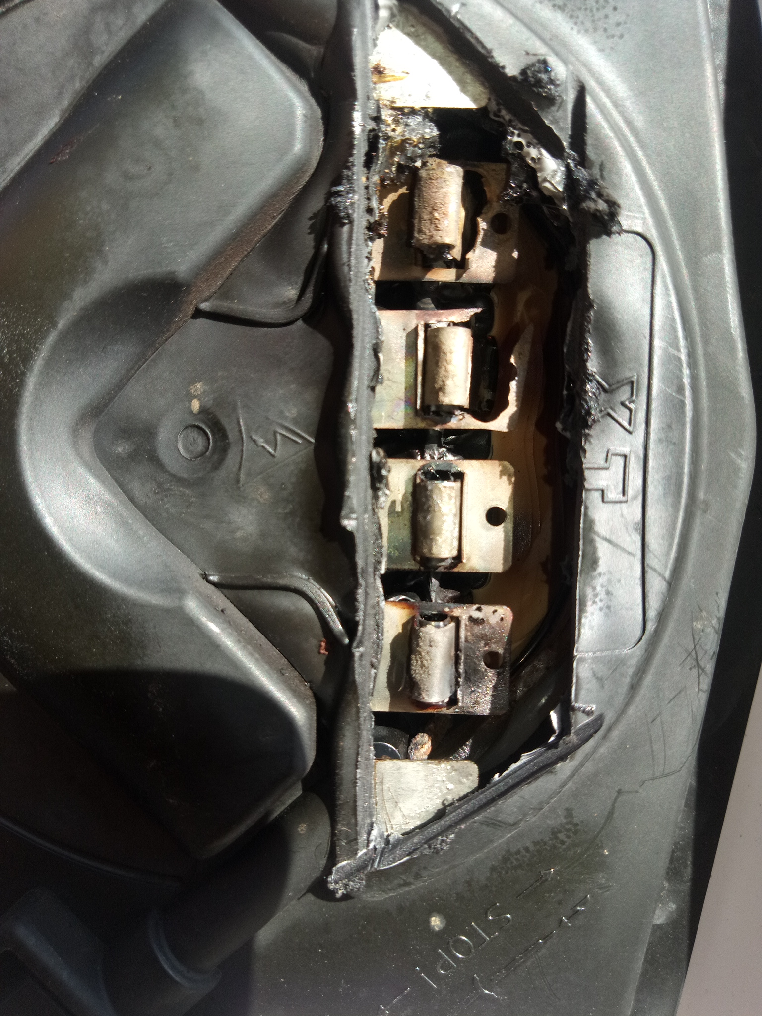

Не у вас одних горит в коробке. У меня тожеиесть весёлые фотки и у народа в нете.
