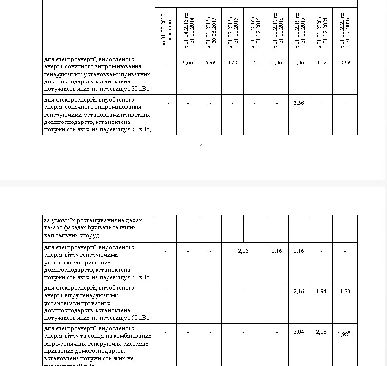

Смотрю вот я таблицу из нового закона, и вижу, 50квт на крыше действует только до конца года. И потом не будет. Останется только 50квт где попало в комплекте с ветром.
30-ки теперь как и были до 30-го..
Я все правильно понял, или чего-то не учитываю?
Для вас это новость? Мне кажется о двух законопроектах было известно давно.
Я думаю, що правильно.
Нюанси можна знайти всюди і головний з них, щоб ті, від кого залежить виконання законів, розуміли саме так як написано, а не перекручували , як їм вигідно)

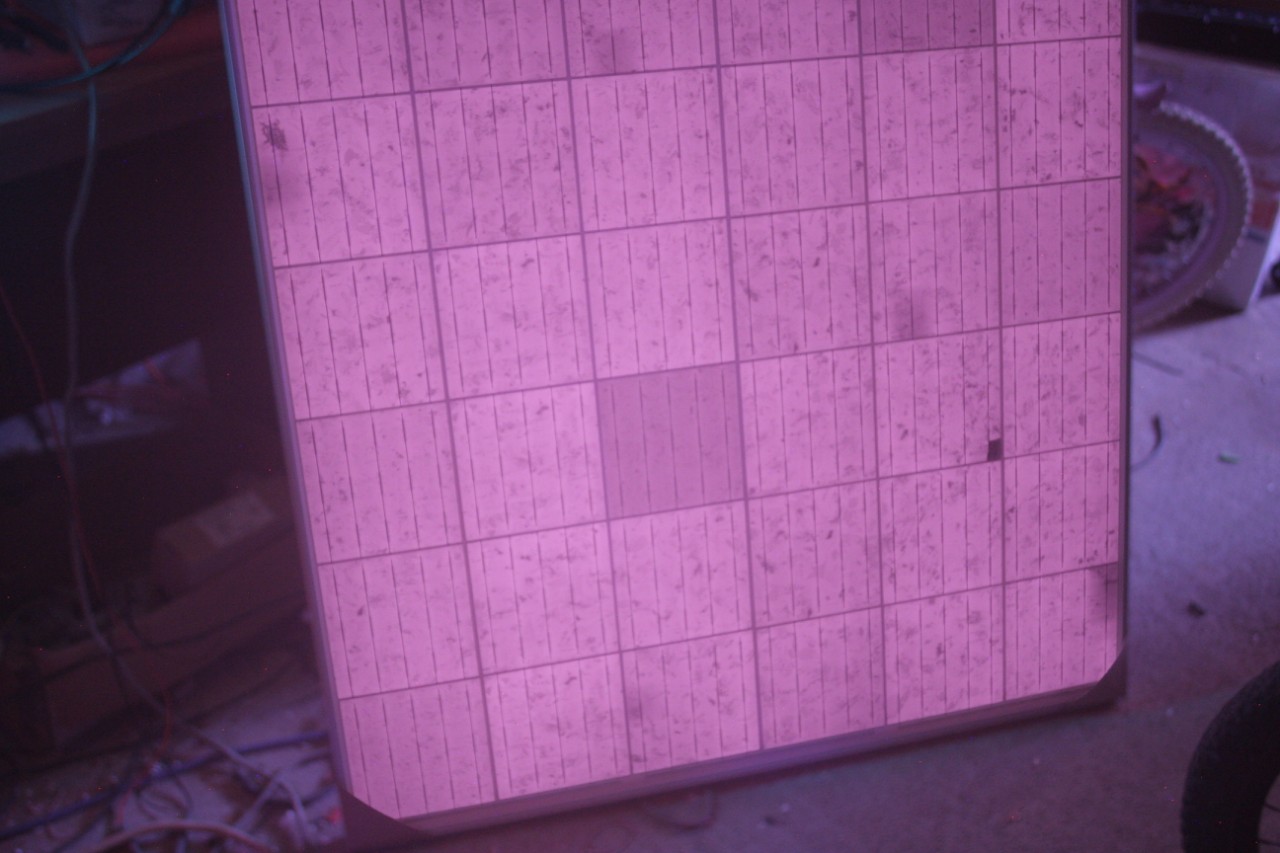

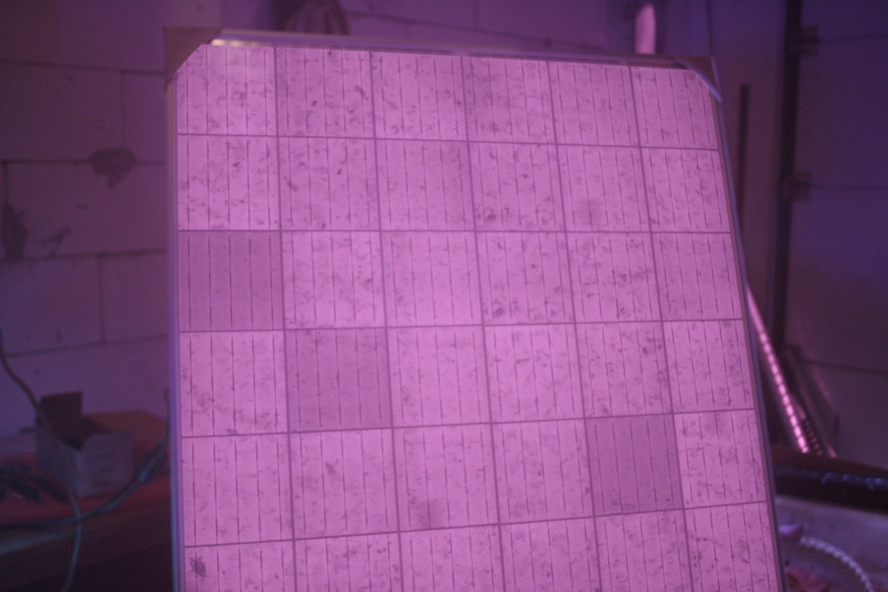

Первый блин и не комом. В общем вот так светится панель:
Я так розумію, що це якась перевірка фотомодуля? Цікаво, як проводили й що показує? Розкажіть, а то домисли є, але ж краще почути дійсну й вірну версію від знаючого)
Это электролюминесценция фото модуля. Излучение модуля в не видимом спектре. А мы его фоткаем специально заточенной камерой.
Таким образом можем видеть структуру кремния. То что самое темное, это не рабочие участки. А также такая проверка даёт возможность увидеть трещины, сколы кремния.
Это первое фото что вышло. Далее буду разбераться более детально в этом
