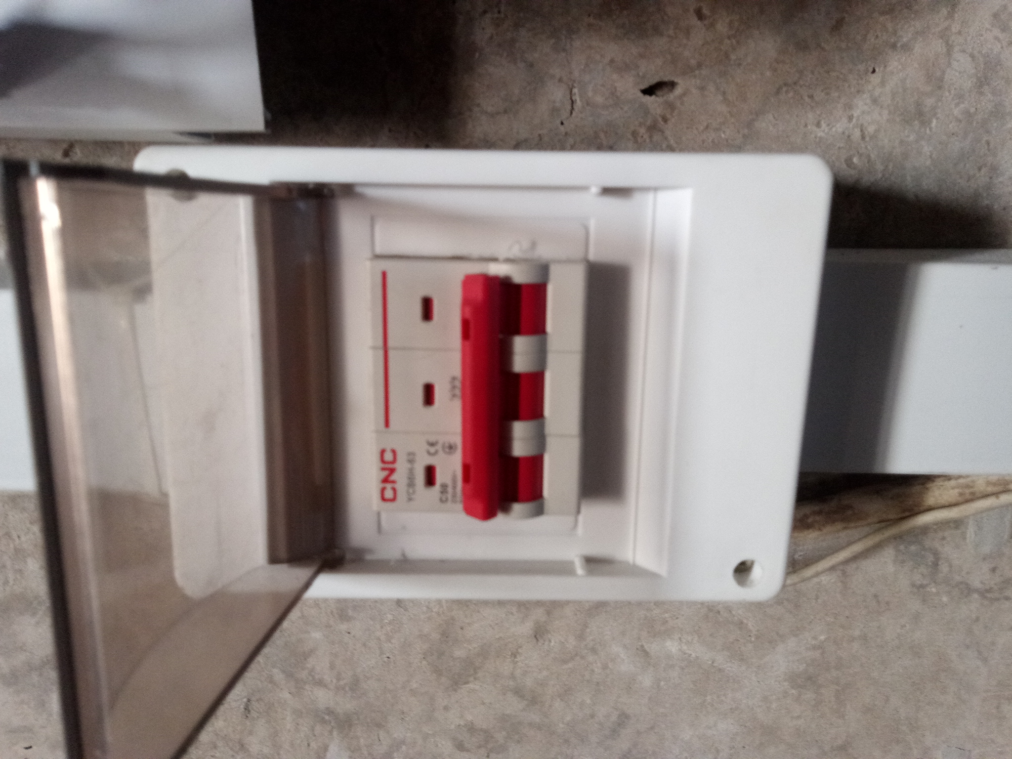

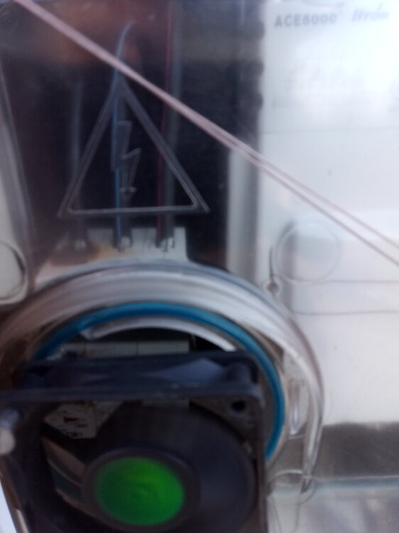

Запорожоблэнерго, причем так требуют или ПУЭ или еще что то там.
Перед прибором учета не должно быть коммутационных аппаратов.
Відповідно до п. 2.7.4 Правил улаштування електроустановок (далі - ПУЕ) для безпечної заміни лічильника, безпосередньо ввімкненого в мережу, перед кожним лічильником повинен передбачатися комутаційний апарат для зняття напруги з усіх фаз, приєднаних до лічильника для захисту персоналу.
И следующий пункт
2.7.5. За лічильником, увімкненим безпосередньо в мережу,
повинен бути установлений апарат захисту відповідно до глави 3.1
ПУЭ. Якщо від лічильника відходять декілька ліній, обладнаних
апаратами захисту, то встановлення загального апарата захисту не
потрібне.
Вот и у меня на столбе стоит рубильник (который не автомат, а просто рубильник), а дальше все как и описал в самом узле учета пред счетчиком нет ничего, СИП заходит прямо в счетчик.
Заглянул в проект там таки есть автомат, значит есть некая вказивка внутренняя ставить именно так.
Вказивка одна: Вы за него заплатили, а они стырили. В смету включают самые говенные автоматы из Китая по цене Хагера, все равно приходится свои ставить.
Кстати что облэнерго выдало автомат на ввод китайский, монтер посоветовал поменять мне, я его повесил перед инвертором, но на 16 меди с тоненькими жилами, он вообще никак не греется когда идёт 30кВт отдача. А вот еатон на сипе подгорел.
Автомат стоит тот который я купил, только после счетчика, а не перед.
