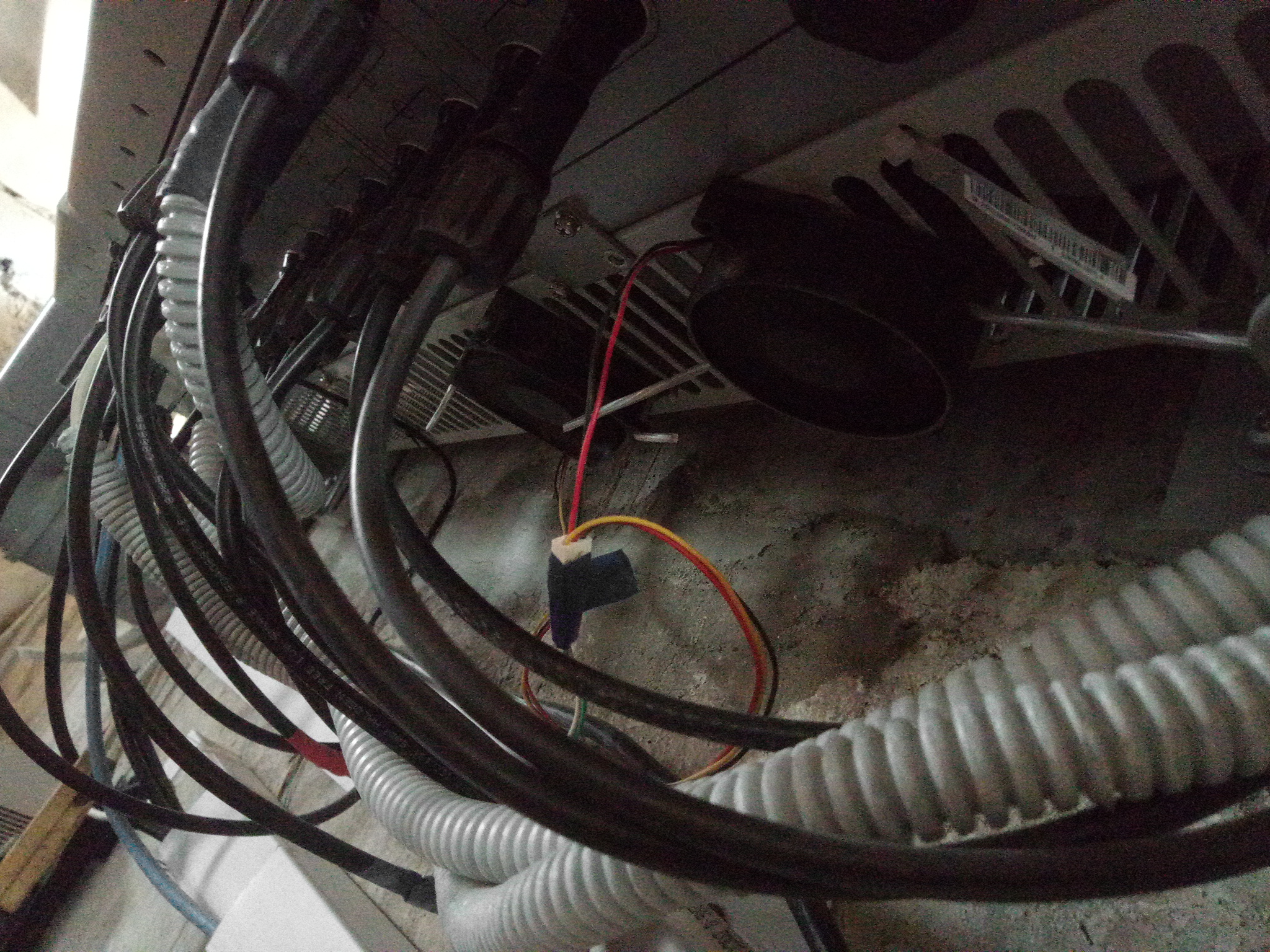

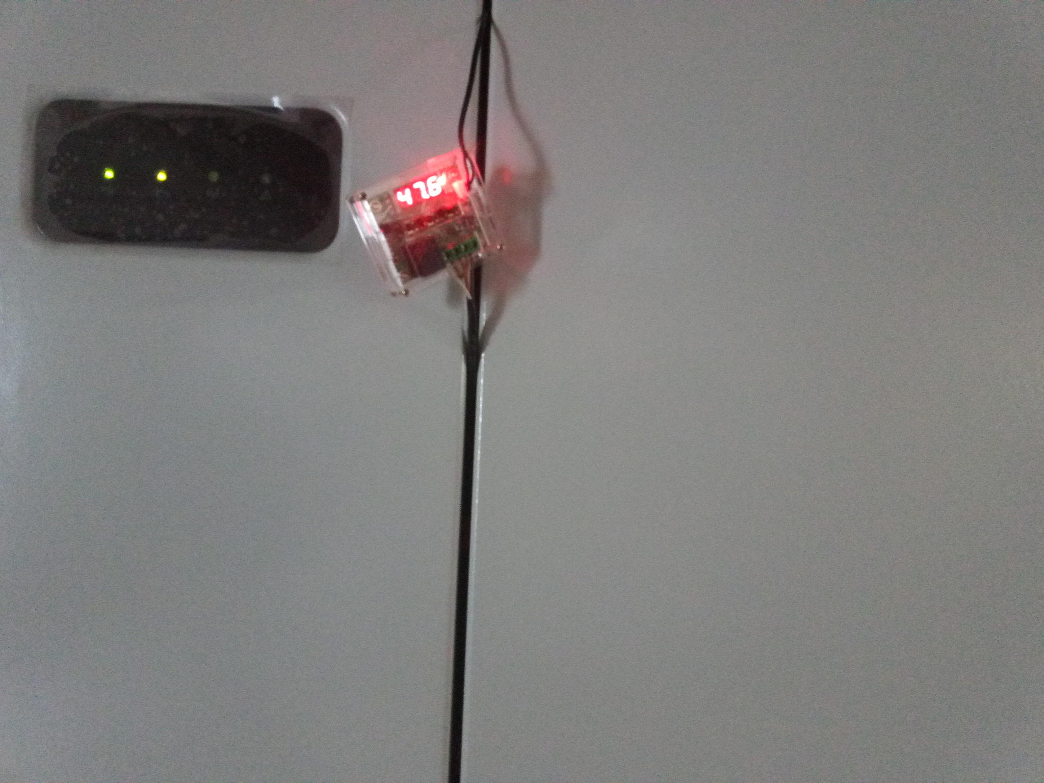

Я на свой Хаувей 33 ктла поставил терморелле и пару кулеров,думаю еще пару кулеров добавить. Стоит в подвале но когда 5 часов выдает постоянно 30кВт, горяченный) на датчике терморелле 56градусов при 25 подвальной. Как то с кулерами спокойнее.Завтра фотку скину

Я вже давно встановив додаткові кулера на інвертори,а живлення взяв теж від сонця,тепер чим більша генерація,тим більше йде охолодження та не треба ні яких релюх.....

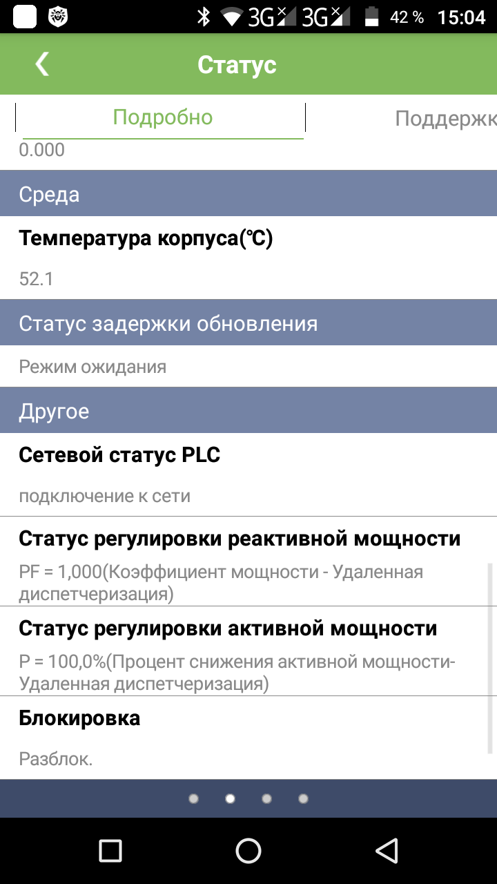

А сам інвертор яку температуру показує в цей же час? А то в мене такий же інвертор чомусь показує завищену температуру, градусів на 13. Цікаво це у всіх такий прикол чи тільки в мене?
У меня тоже показывает завышенную температуру, особенно когда холодный.

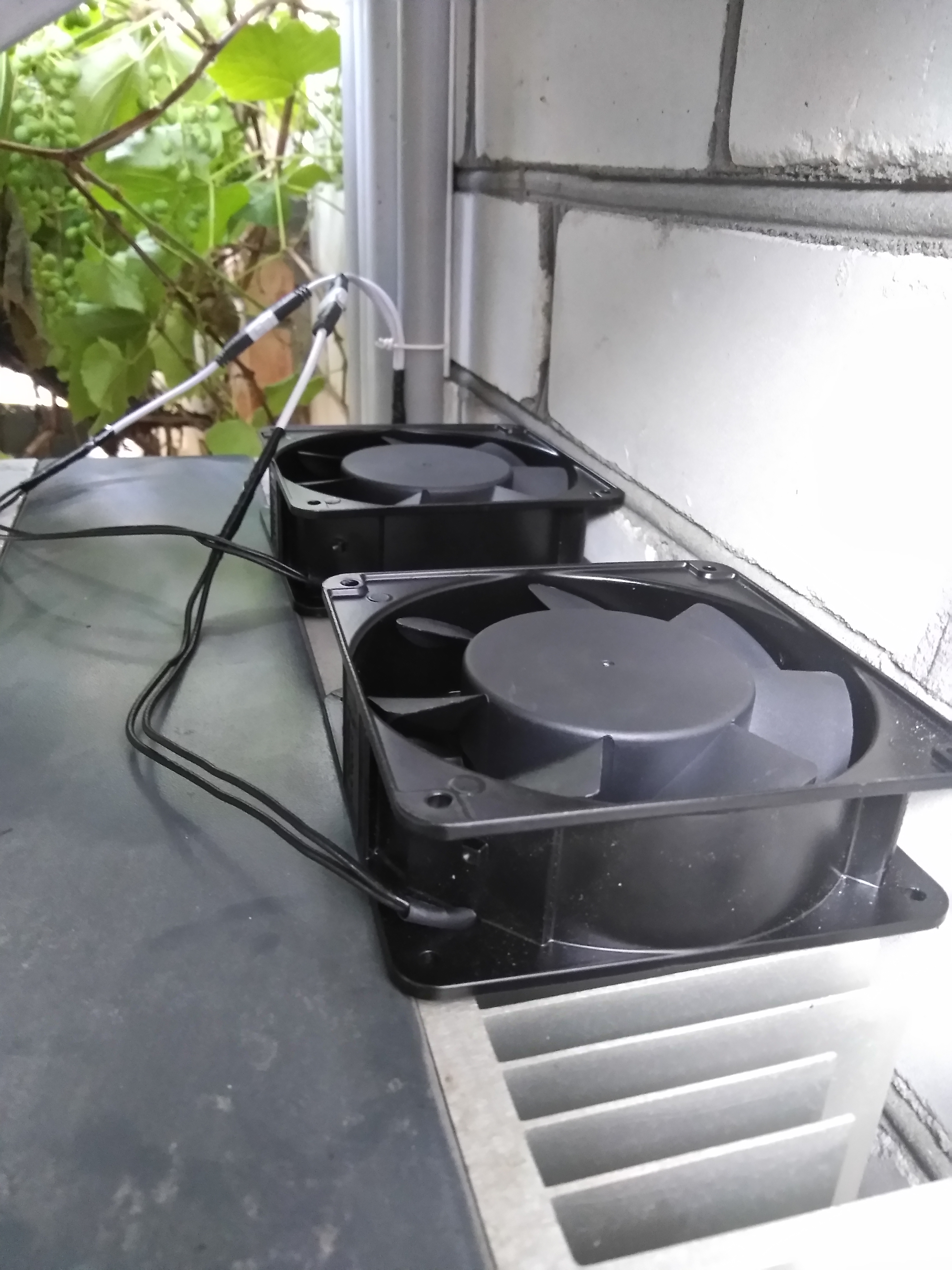

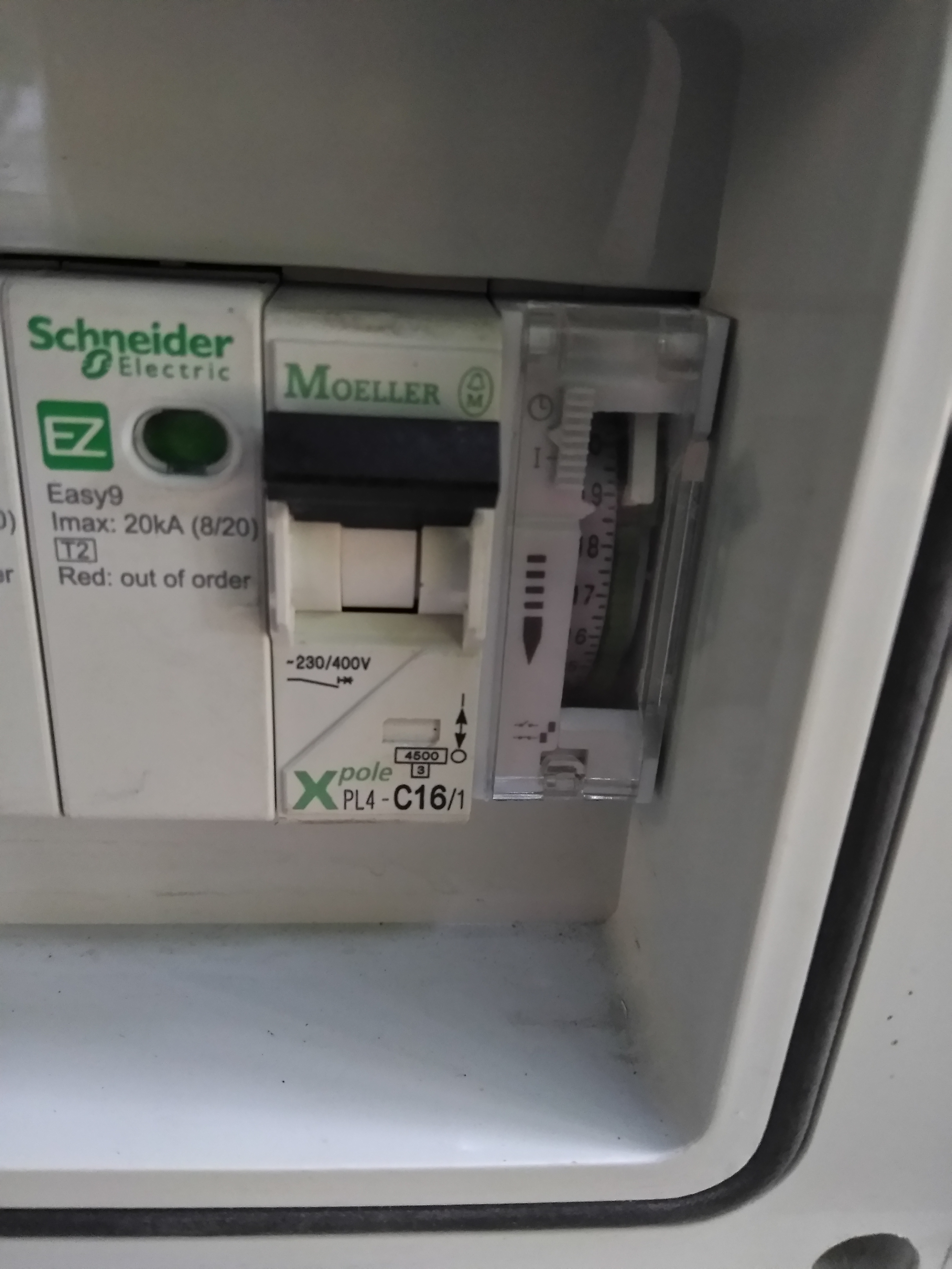

Сегодня на двадцатку поставил два кулера от 220в размером 120*120 в паре с механическим таймером. Инвертор стоит на улице, долго думал какой кулер тыкнуть в идеале снизу 80 становится, но дуют слабо, в итоге 120 пока положил сверху. Номинал 0.14А, дуют отлично, руку снизу ставишь, воздух потоком горячий вылетает. От терморегулятора отказался, не знаю как электронные на морозе себя поведут, с механикой проще, поставил с 11 до 18. С кулерами на душе спокойнее.
Переверните вентиляторы. Горячий воздух должен выходить в верх!
По логике да, но лично убедился, что так эффект в разы лучше, это очень легко убедится дотрагиваясь рукой. Кулера давольно таки мощные, замечательно затягивают воздух, выталкивая горячий снизу. Когда переварачиваю, практически разницы не чувствую. Было б классно снизу поставить и толкать воздух вверх.
