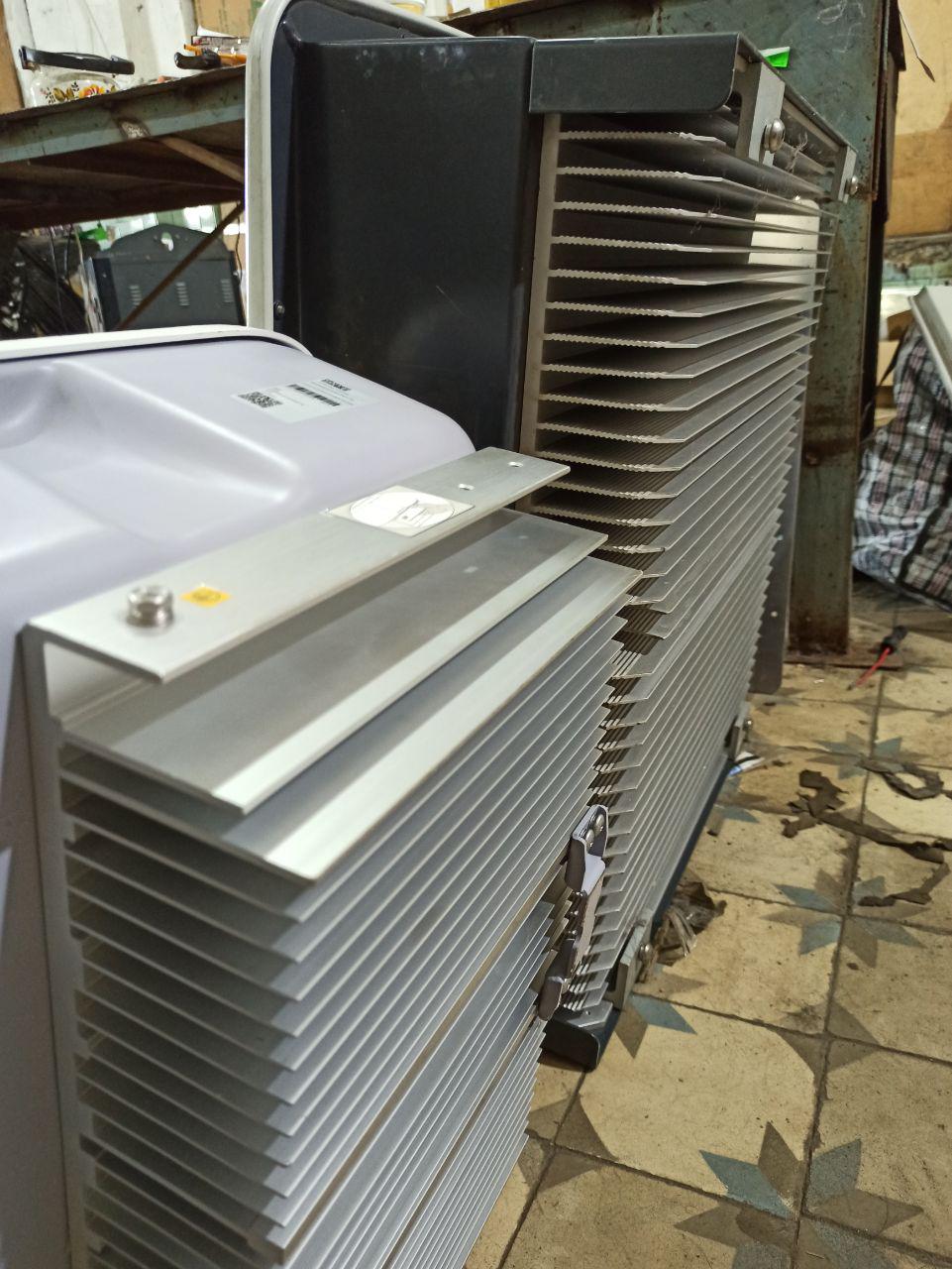

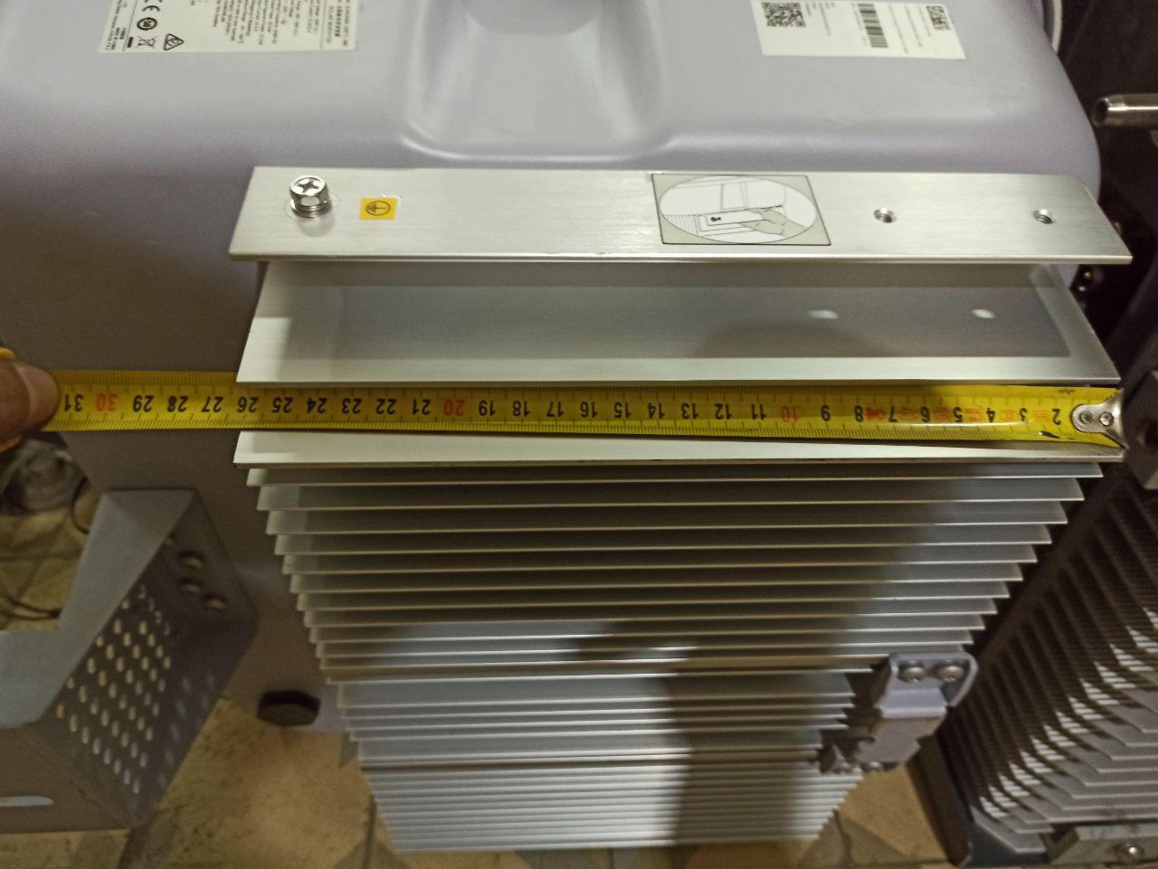

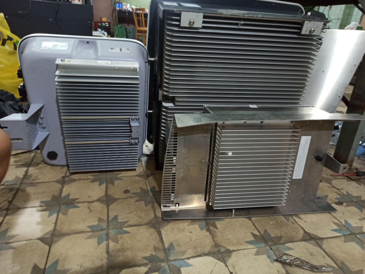

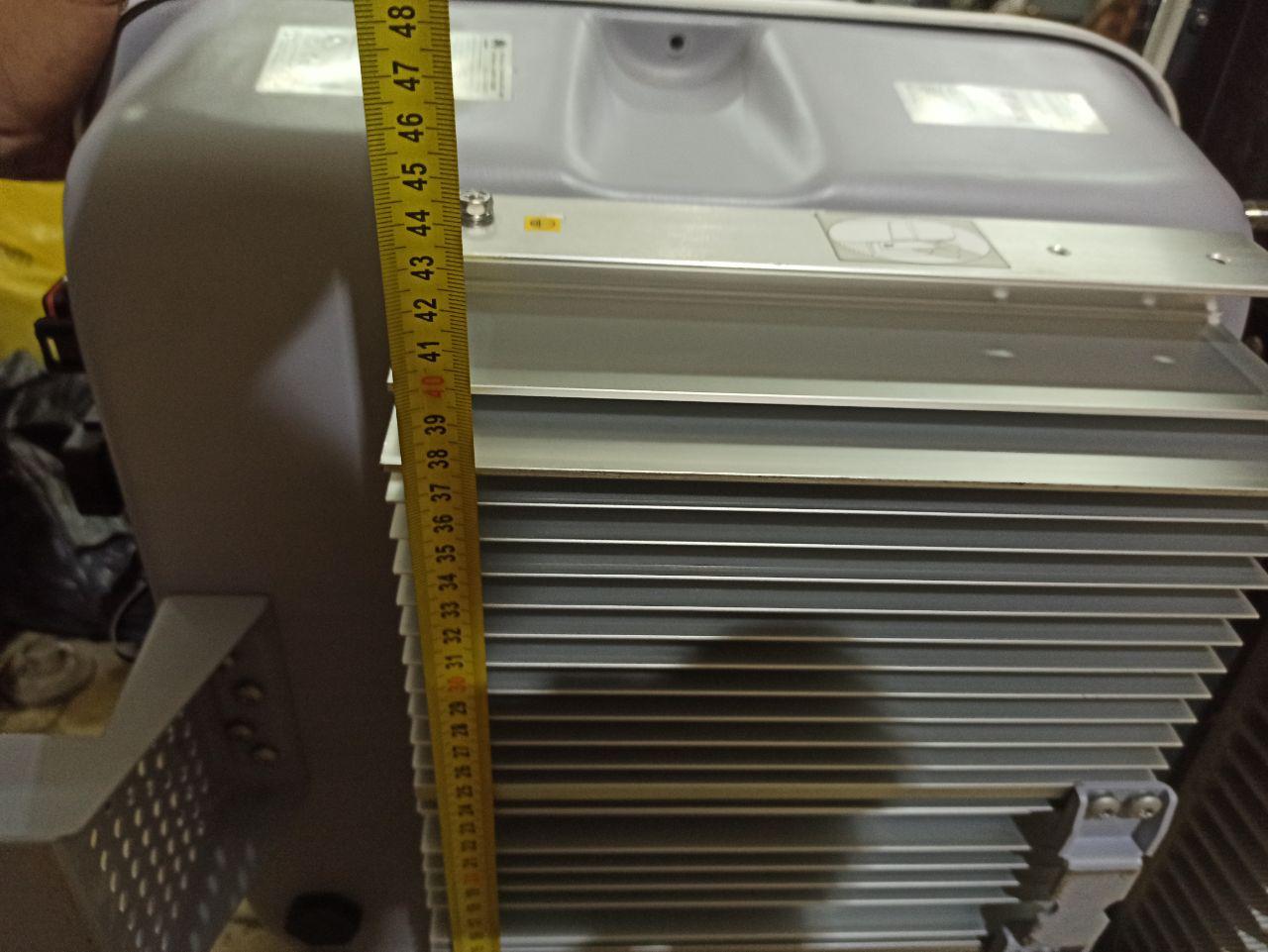

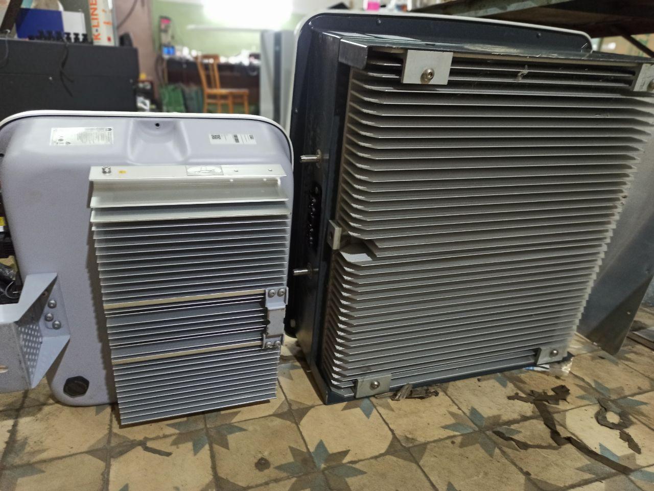

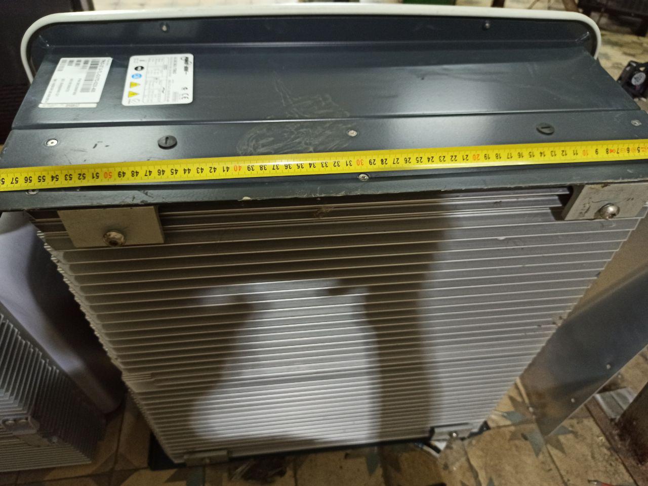

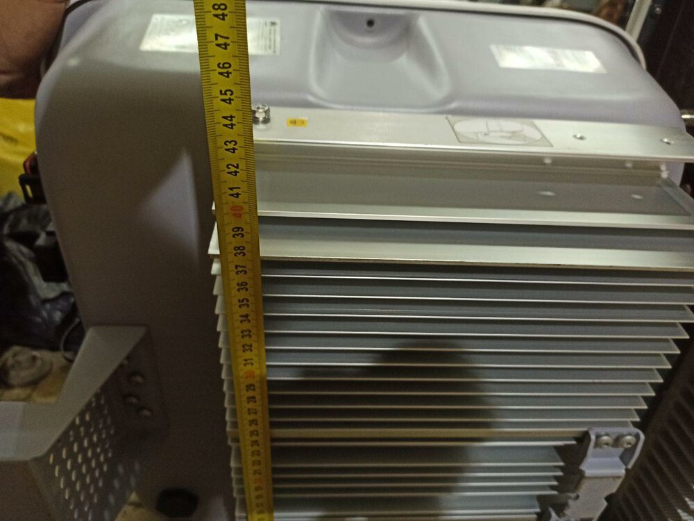

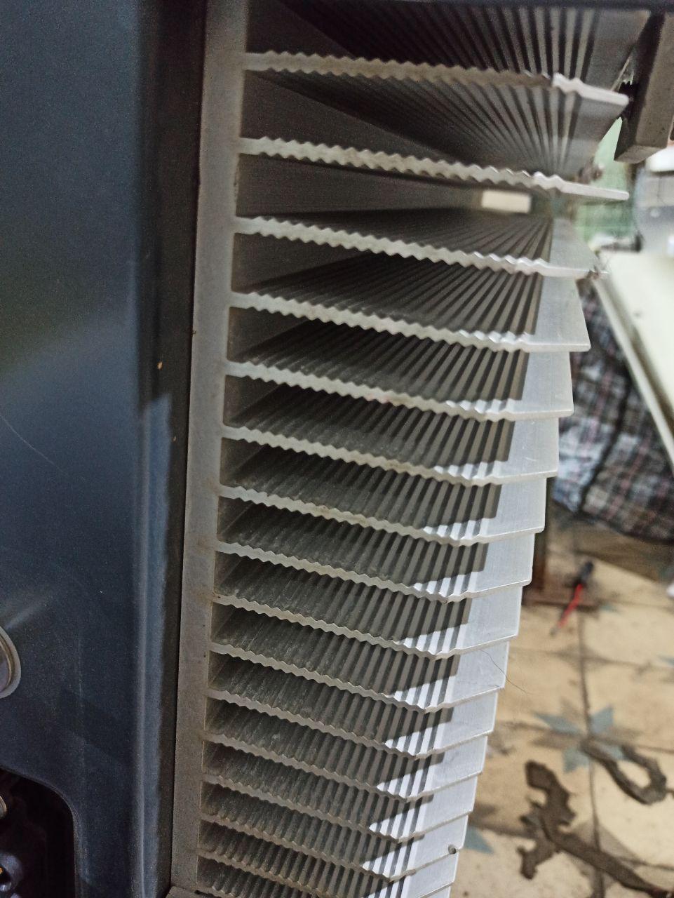

Во вложениях имеем сравнительные фото радиаторов 20KTL-M0 и Aurora Trio 27.6 (сути дела не меняет - 20.0 собирается точно в таком же корпусе). По габаритным размерам довольно наглядно видно разницу + Аврора имеет волнистые ребра радиатора,их площадь на 10-15% больше сравнительно ровной пластины таких же размеров. Хуевей имеет 1 вентилятор внутри корпуса,довольно большой и мощный, Аврора имеет 3 небольших и достаточно тихих вентилятора. А вообще, Авроры также не блещут сверх надежностью - нынче их 4шт на операционном столе. Для пущей уверенности в недостаточности охлаждение в Хуевеях рядом лежит Conergy IPG 3S (3кВт,1Ф, панелей сколько хош), модели 4 и 5кВт собираются в таких же корпусах,только имеют вентиляторы) Наверное,в 20кВт Хуавее все таки радиатор в 2 раза больше,чем в 3кВт Conergy,но и в 3 раза меньше , нежели у настоящего 20кВт инвертора)

А тут вже з якої сторони подивитись. Якщо хочеться аби у інвертора був зовнішній вигляд як у роутера, був вбудований вай фай, при цьому "новий,з гарантією" і біленький - тут М0 хороший варіант. А,іще одне - він найдешевший)
Якщо не дивитись на бюджет(смішно,я знаю), то насправді є хороші моделі,але ви їх все одно не купите, бо навіть розглядати не будете. І так, більшість хороших моделей на наш ринок компаніями не поставляються і швидше за все ніколи не будуть.
Мене останнім часом дивує ось яка річ - як зараз виробники умудряються розрекламувати і напарити хлам,да так,що клієнт не відчуває себе обдуреним? Ніби то так і треба було,а що ти хотів,всьо ж нормально.
Дякую! Але мова йшла зовсім про іншу модель М0. Якщо так, то вже зрівняйте 20 кВт Аврору з 20 кВт мережевим Шнайдером, тей втричі більший за Аврору...
