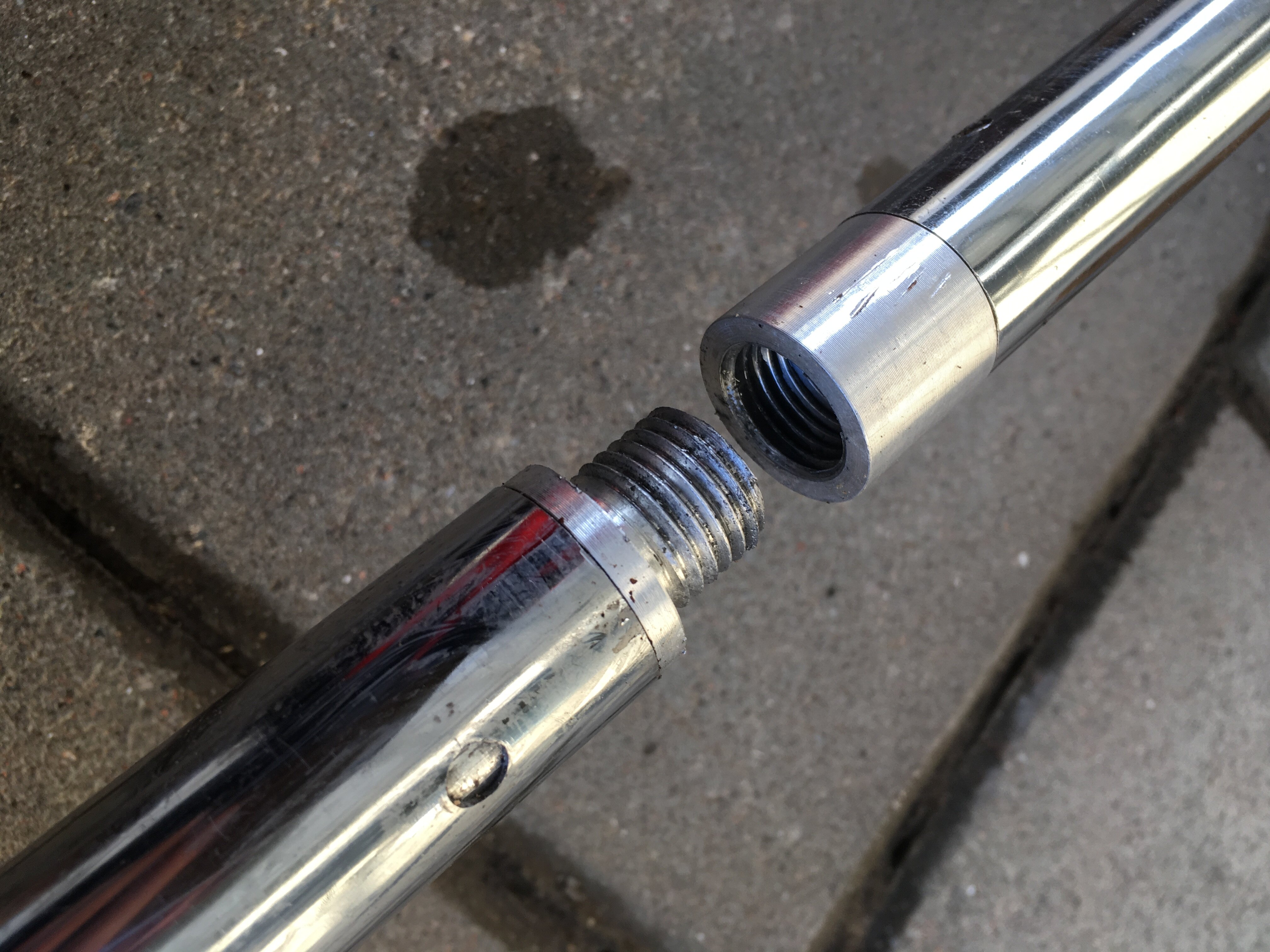

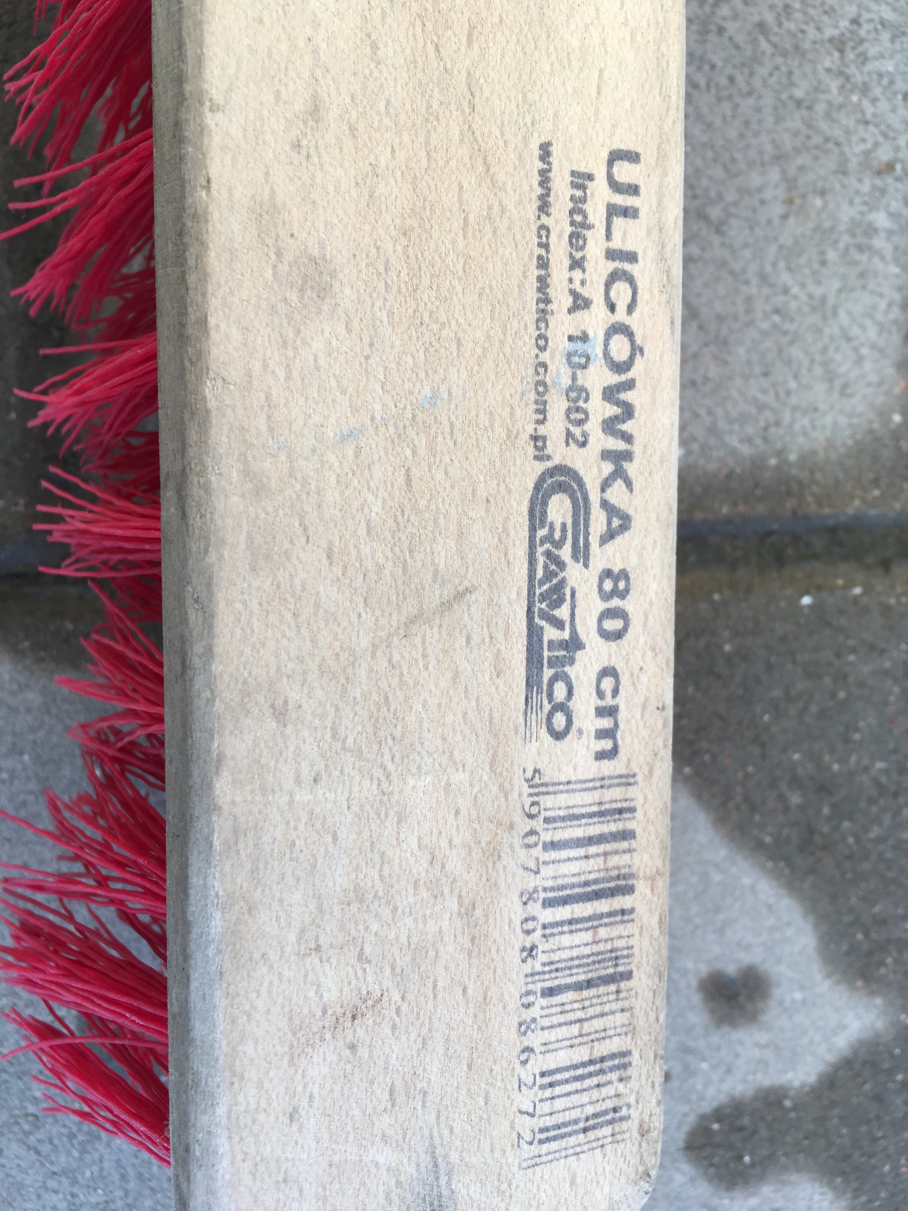

Ніби, нарешті, вдалося зібрати непогану довгу бюджетну щітку..!
Загальна довжина 9,6м:
- щітка для вулиці шириною 80см (польського виробництва)
- дерев'яна ручка 1,6м - 30-50грн
- меблева хромована труба d25, 3м (товщина стінки 0,6мм) - в Епіц-рі 62грн
- меблева хромована труба d25, 3м (товщина стінки 0,9мм) ±100грн
- дерев'яна ручка d25 2,2м - в Епіц-рі ±90грн
Труба дешева та легка по вазі (від ±0,7кг),
на ОЛХ є пропозиції б/в по 10-20грн/м,
буває з різною товщиною стінки 0,6мм - 1,2мм (чим товстіша, - тим важча),
дерев'яні ручки без проблем з'єднуються з трубами, а от із з'єднанням труб між собою спробував кілька варіантів, та врешті решт довелося замовити в токара алюмінієве різьбове з'єднання (250грн)...
Фото у вкладенні

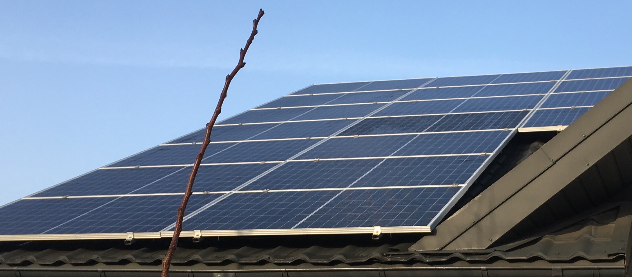

Користуюсь уже кілька днів - 154шт панелей на 6 площинах дахів...
Вверх-вниз без проблем чистить, а от коли потрібно вліво чи вправо,
то при такій довжині щітки - зарядка ще та...
"свіжий" сніг на морозі - легко чистити, а от влежаний, і коли відлига, - то важковато...

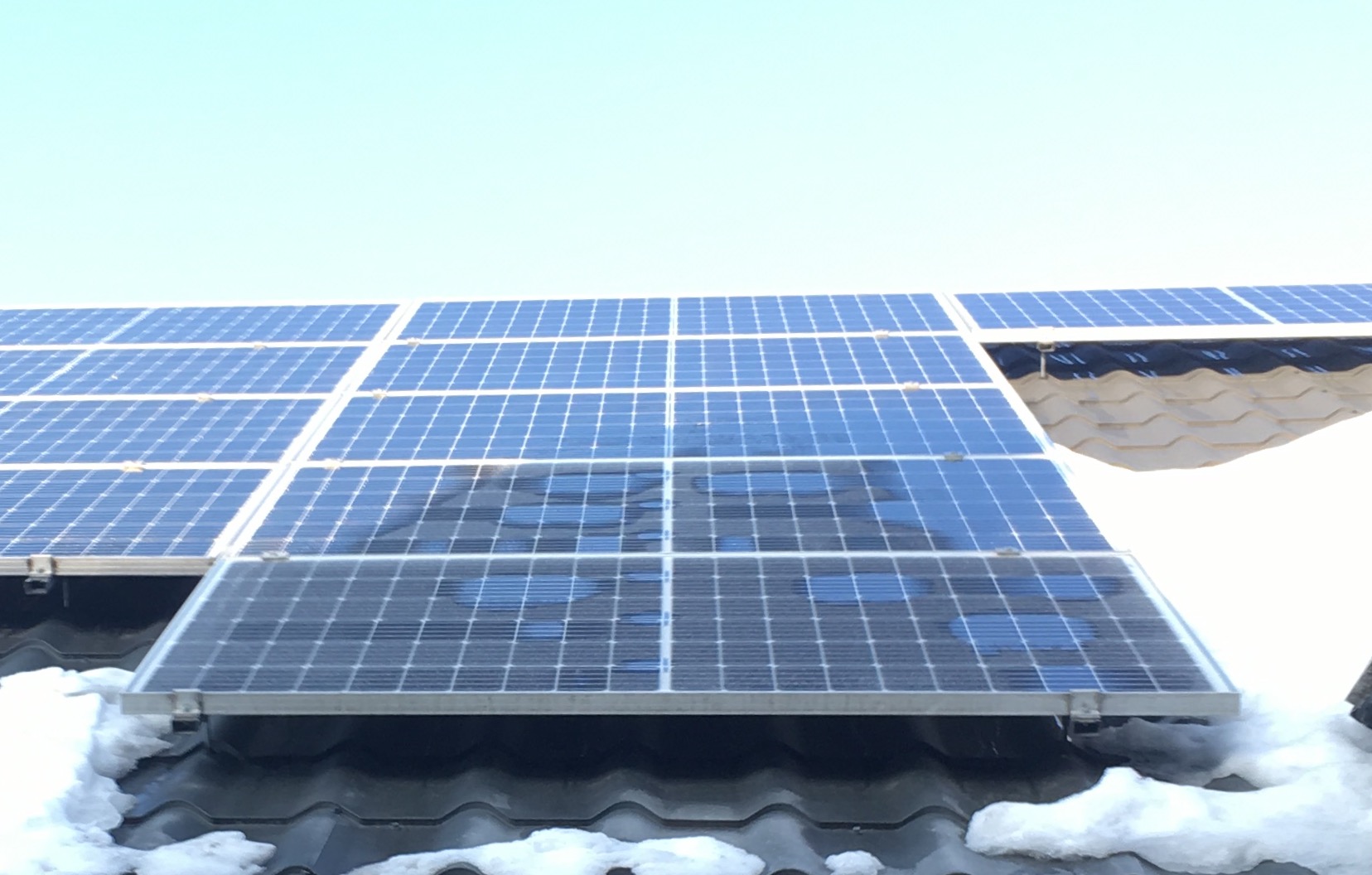

Це нормально, що панелі вранці "виходять з тіні" (прогріваються від інію) такими "квадратиками"?
Чи це може свідчити про пошкодження?
Нема однакових селів з одного боку, що свідчить про нормальність цього ефекту, але може бути і інше - пошкодження селів. Всьо то тільки тепловізор а за ним ЕL тест дасть відповідь

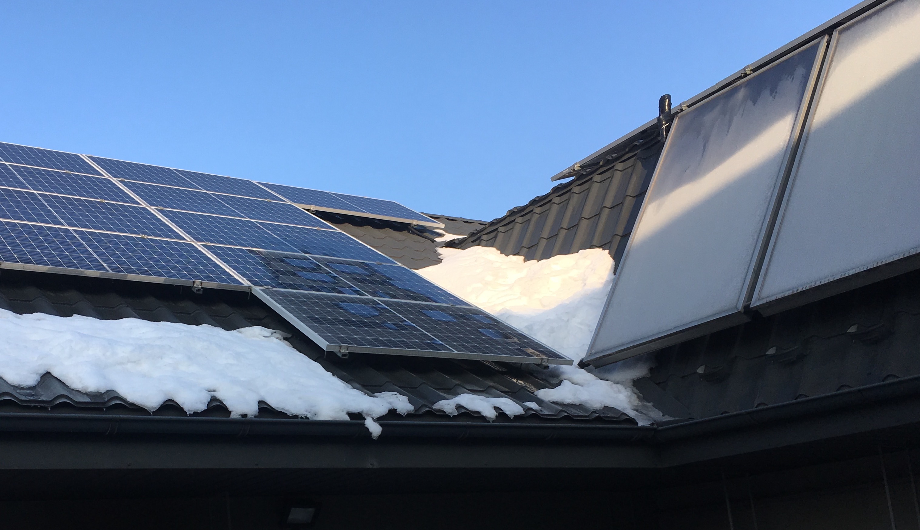

А це теж нічого хорошого не означає..?
(див. фото, затінення цієї панелі всередені - не було...)
Risen 325w
Risen 320w
Risen 325w
самі монтували?
самі монтували?
Звичайно, ні,
монтажники компанії
Звертатися із претензією до них?
Сходження снігу з даху під панелями (між панелями та дахом) не могло пошкодити з'єднання?
Звичайно, ні,
монтажники компанії
ну, перевірити тепловізором не є проблемою, нехай перевірять.
