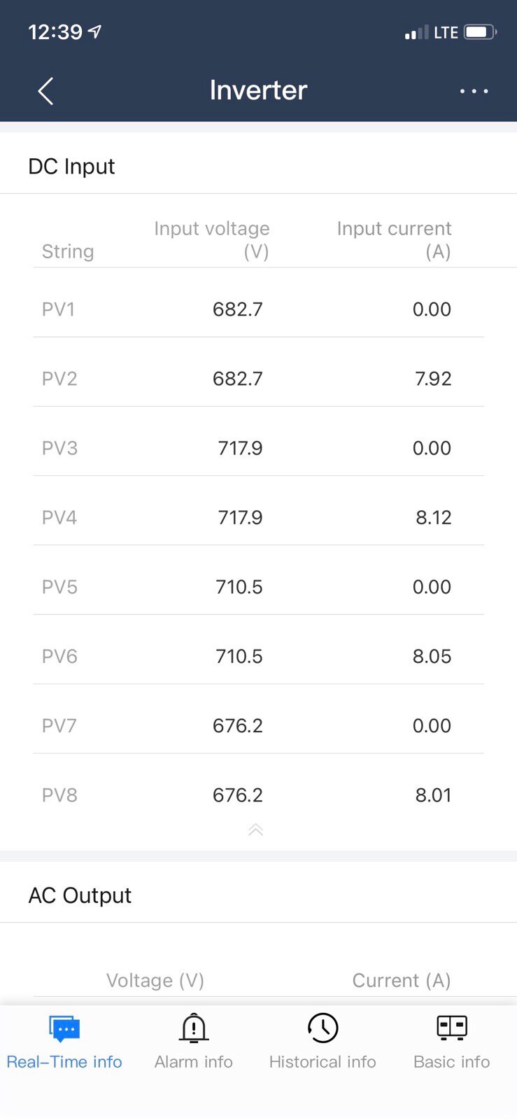

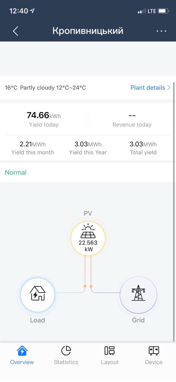

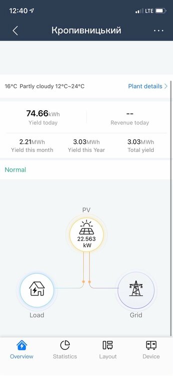

Добрый день! Имеем Huawei 30KTL M3, и 66 панелей Inter energy 600W( ток рабочий 13,27А, ток короткого 14,08А, Напряж. Холостого 54,10В, рабочее 45,20В). Подключены в 1,3,5,7 вход инвертора тоесть на каждый МППТ по 1 стрингу по 16+16+17+17 панелей. В Яркий солнечный день без облаков и затенений максимальный ток в любом стринге 8А вместо заявленных 13А....В чем может быть причина???? И предельная мощность 22 с копейками кВт.....

Судя по фото подключены не 1, 3, 5 и 7 входы, а 2, 4, 6 и 8
Берем измерительный комплекс, и меряем.
Инсоляцию, ток КЗ, напрсжение ХХ. И делаем вывод. После чего будет поняно куда двигаться.
Попросите монтажника сделать это. Или у него нет такого прибора? Тогда продавца оборудования привлечите.
Или они оба кроме как продать ничего не умеют?
