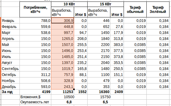

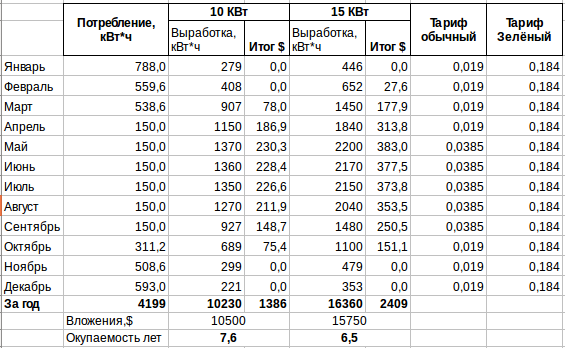

1. таблица потороченная (в ней много не заполнено)
2. данных для расчета не достаточно
сорри, думаю эт связано с экспортом из .ods (libreoffice) в .xls, исправился
3. почему Вы не считаете в окупаемость сумму денег, которую Вы перестаете платить? (за э/энергию)
вроде как считаю
4. Вы также можете перестать платить за газ, что есть тоже дополнительным инструментом окупаемости
у мну нет газа, расчет с учетом отопления гтн
Когда Вы вкладываете в банк деньги на депозит - Ваши деньги хранятся в банке и приносят прибыль %, а в данном случае ваши деньги у Вас на крыше и приносят прибыль и автономность и защищают от повышения тарифов, колебаний курсов валют и, наконец, самое главное - комфорт
6. и даже если 8 лет (хотя это зависит от потребления), скажите, а когда окупится газовый котел? Ответ - никогда, а в данном случае (ЗТ и, желательно, тариф на электроотопление, а если нет, то тепловой насос) Вы можете смело отапливаться/охлаждаться электричеством
как бы считаю, что "окупаемость" в бытовой сфере - ...
но тут жеж (ЗТ) можно заработать:)
7. разные калькуляторы (расчета выработки) показывают разные вещи но те калькуляторы, что есть у меня(з разных), по 16кВт панелей, 30гр, Юг, киевская область - рисуют в среднем 17,9МВт
ОК

зы самостоятельный монтаж экономит год окупаемости
имхо в принципе нормальная тема при условии, что условия игры будут неизменные (тарифы ЗТ) и реально выплачиваться

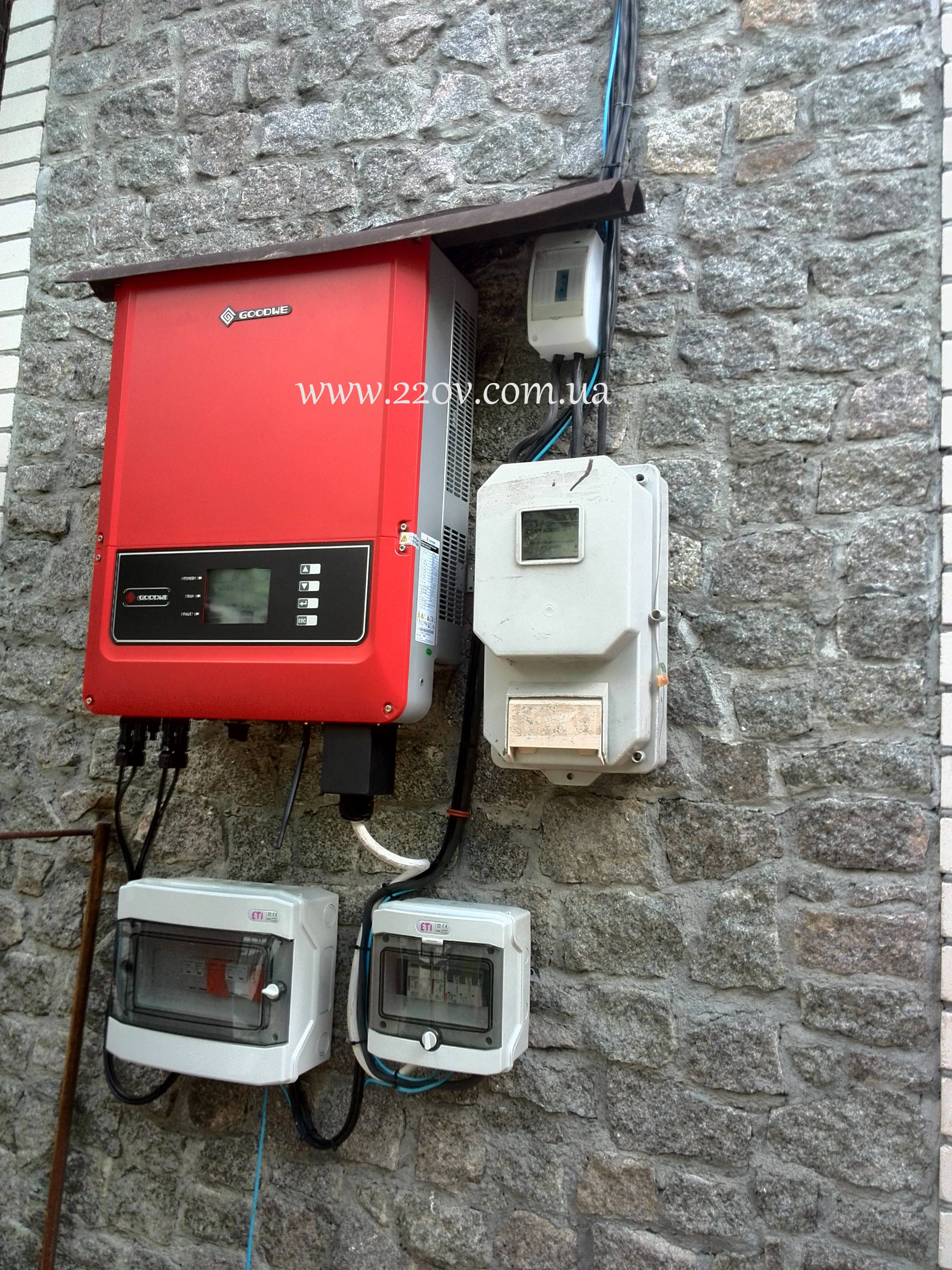

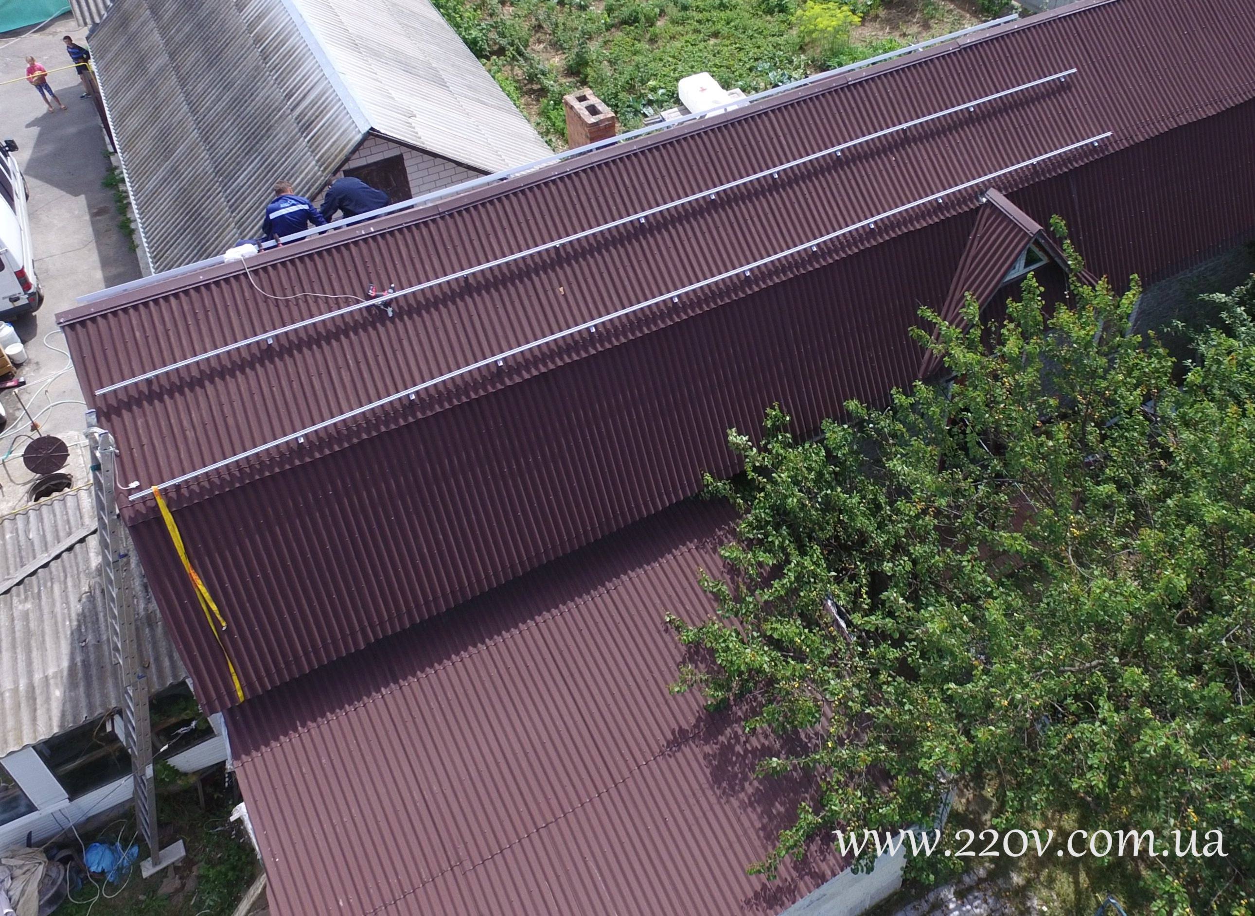

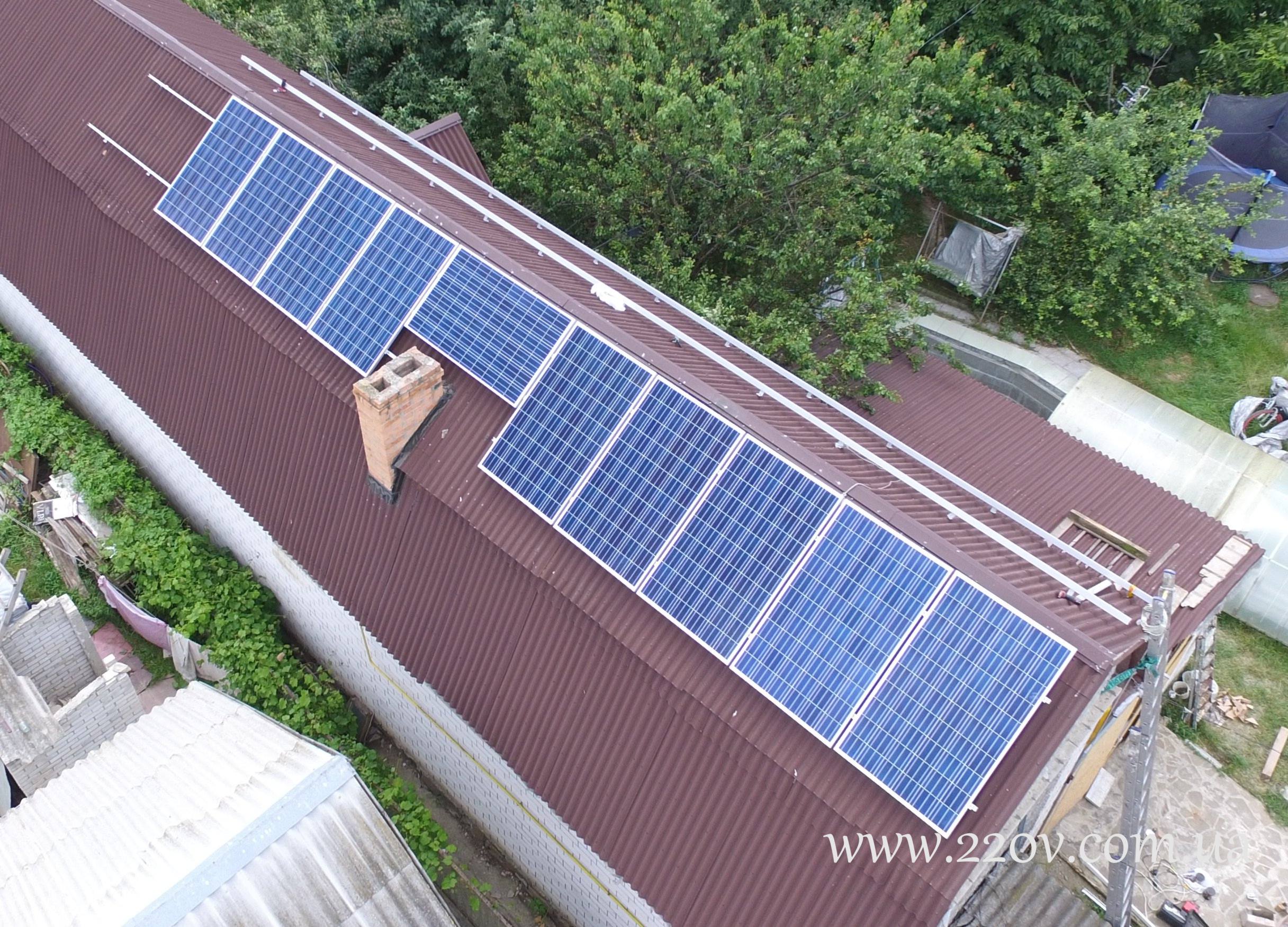

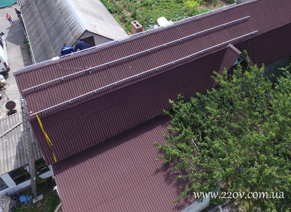

7 июля начали в 5.00 утра и 8-го к обеду закончили. 5кВт для начала подачи документов по ЗТ. Инвертор на 10кВт.
Вот фото:
1734106012__1.thumb.jpg.3bec0f018fc14d92fa532c11cecc68bd.jpg4071429__2.thumb.jpg.1c57edcaa50dfd78e44950fac3980798.jpg646680201__3.thumb.jpg.afc7d1cbc158af535b77a14780874d96.jpg79124617__4.thumb.jpg.9027a8d01ac61abc8787dbcee78299a7.jpg901357468__5.thumb.jpg.bba2a98b3cf5eee920150eb2ff06b0e2.jpg1354764042__6.thumb.jpg.9215df18c3d3be2d562db91b4302fac0.jpg
Испытали прицеп, специально сделанный для перевозки панелей, на половинной нагрузке, с 5кВт панелей и рейками крепежа, вел себя на скорости 120кмчас отлично, хоть и дорога от Киева не очень.
Монтаж был сложный, ондулин, шоб емуЖ-). Стропилка редкая и хилая, но хорошо что не подшитая изнутри крыша, нащупывали куда крепиться, да и поведенная конкретно, по этому местами профиль волной, но как можно выровнялись, вроде вышло ровнее чем конек.

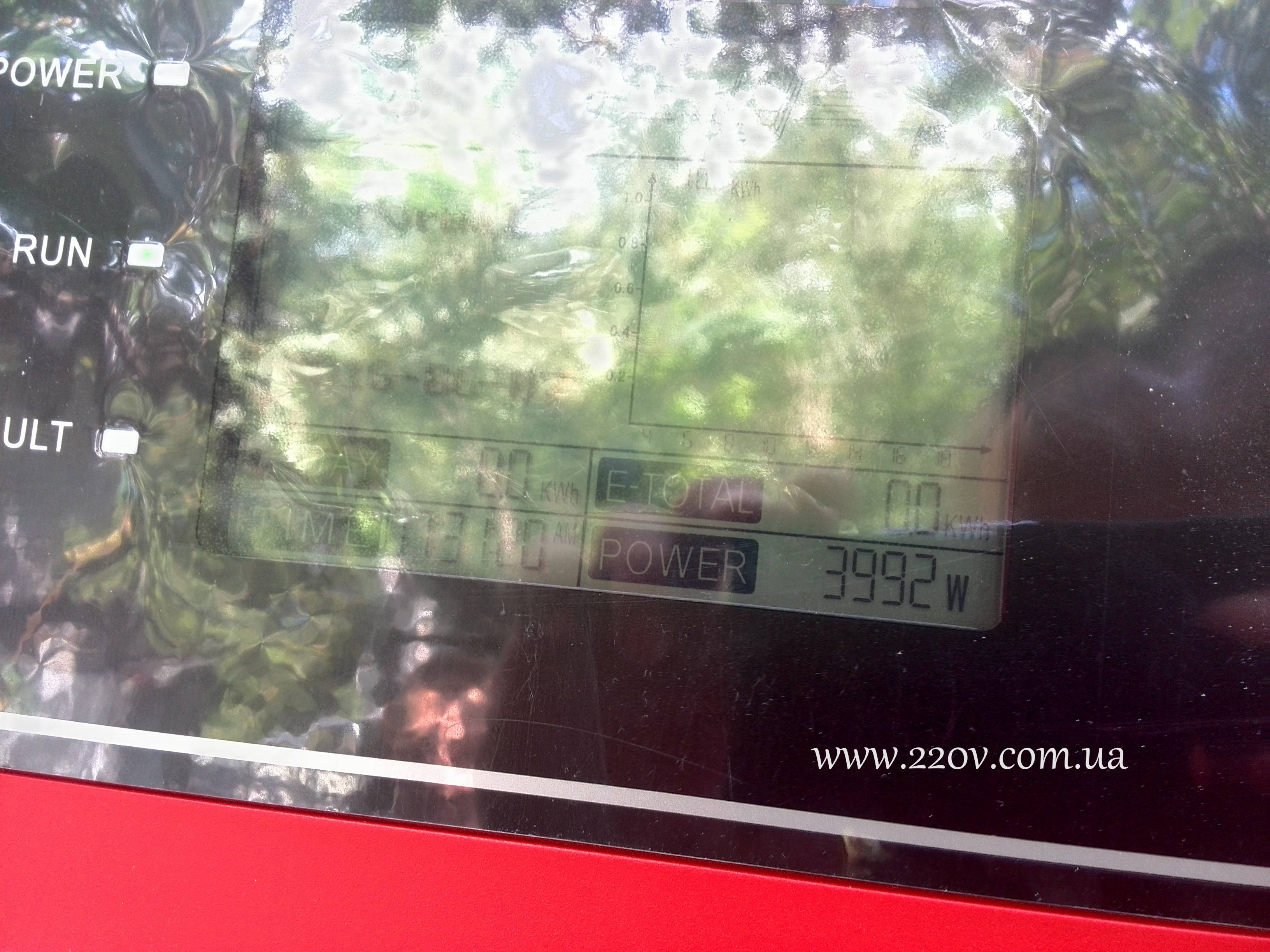

Ну а так стартонула система сразу, без феерверков, дала, из того что видели 4200Вт.
Но пришлось вырубить пока, счетчик пишет реверс и считает в плюс.
В тот же день приехали с РЭС, сфоткали инвертор. Счетчик уже проплачен, так что думаю через неделю-две будут устанавливать и включать уже в работу.

Красивая, а главное интересная у Вас работа! Если не затруднит, скажите как решаете вопросы гарантии, и серв. обслуживания ("воно не робе") на дальних расстояниях? Спасибо.
ага, художником себя чувствую и поэтом в одном букете.
Да кто его знает. Все же как всегда, проблемы решаются по мере их поступления.
А вообще, это первое про что нужно подумать. В данном случае была возможность поставить инвертор с теми же параметрами что и тот которого установили, но в этом Гудве в разы лучше мониторинг. Он пишет в себя все что можно, запоминает и сбрасывает в онлайне на сайт производителя, а оттудова я смогу видеть что и как работает. Это должно помочь в диагностике проблем.
А так, сетевики штука вроде как надежная, настроек там нет, разве что страну выбрать в которой стоит, повторюсь - герметичный. Особого обслуживания не требует.
Панели, ну тут вообще все просто. Там нечего обслуживать и пока еще не рабочих не попадалось.
Попадались на чужих обьектах косо собранные поля, с разными углами, с тенью, с не соответствием параметров поля и входа инвертора. Вот как раз в Броварах такое разгребал на прошлой неделе и сегодня доисправлял.
Еще что бывает, дак это карявое описание инверторов, так вот в Тернополе попал чуток, в тех.характеристиках одно написано а на самом деле алгоритм так не работает, и что главное, в китае таких производителей уже с десяток будет и никто из них не знает что так как написано не работает. В таком случае ищем выход в замене железяки на другую, а шо делать.....

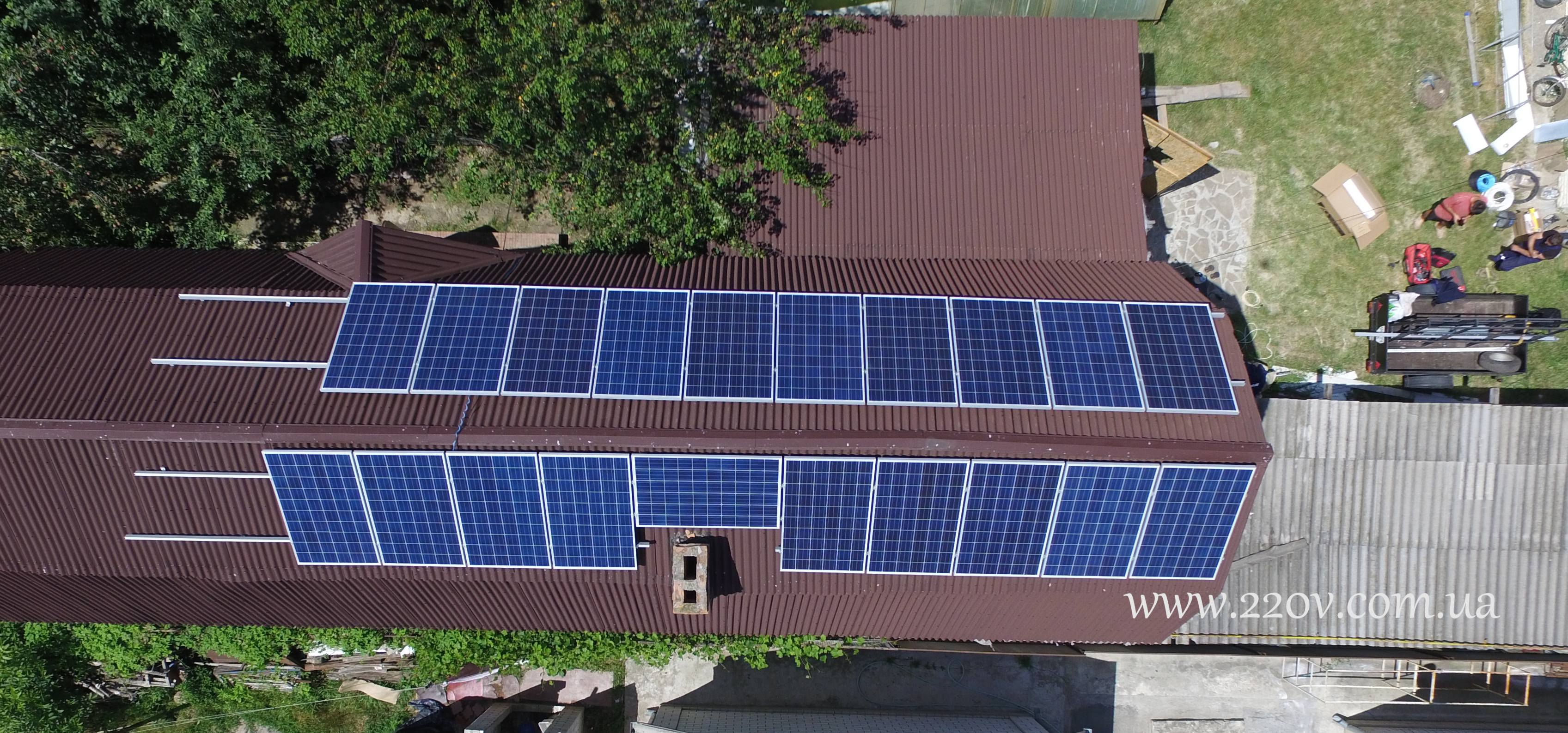

Расположение панелей немного диковатое. На 180град. :D
там ЮВ и ЮЗ. вариантов других не было. хотя если бы вот так:
456902014__1.thumb.jpg.6c368f8d90be1920adf4f553b9b6cfd8.jpg1930458072__2.thumb.jpg.e9e17040c81db5b91e0e5a6dbf0ba959.jpg
то да, было бы по феншую, поставить под угол на юг не вариант тоже, денег много стоять будет. за эти деньги можно дорастить поле панелями, ну или сарай сорок лет назад строить нужно было правильно:D.
пысы. у меня ситуация с направлениями и углами еще хуже, 5кВт ЮВ 55гр. с работой до 14.00 и 7кВт ЮЗ 45гр. с работой после 11.00 до вечера. Ниче так, вчера 73кВт собрал за день.

Есть много фотографий, где модули устанавливают посреди деревьев, труб, соседних домов, одним словом в тени что крайне не по фен-шую.
Так что установка системы, которую мы видим постами ранее, не так и критично (если выполнить 1 условие.... ).

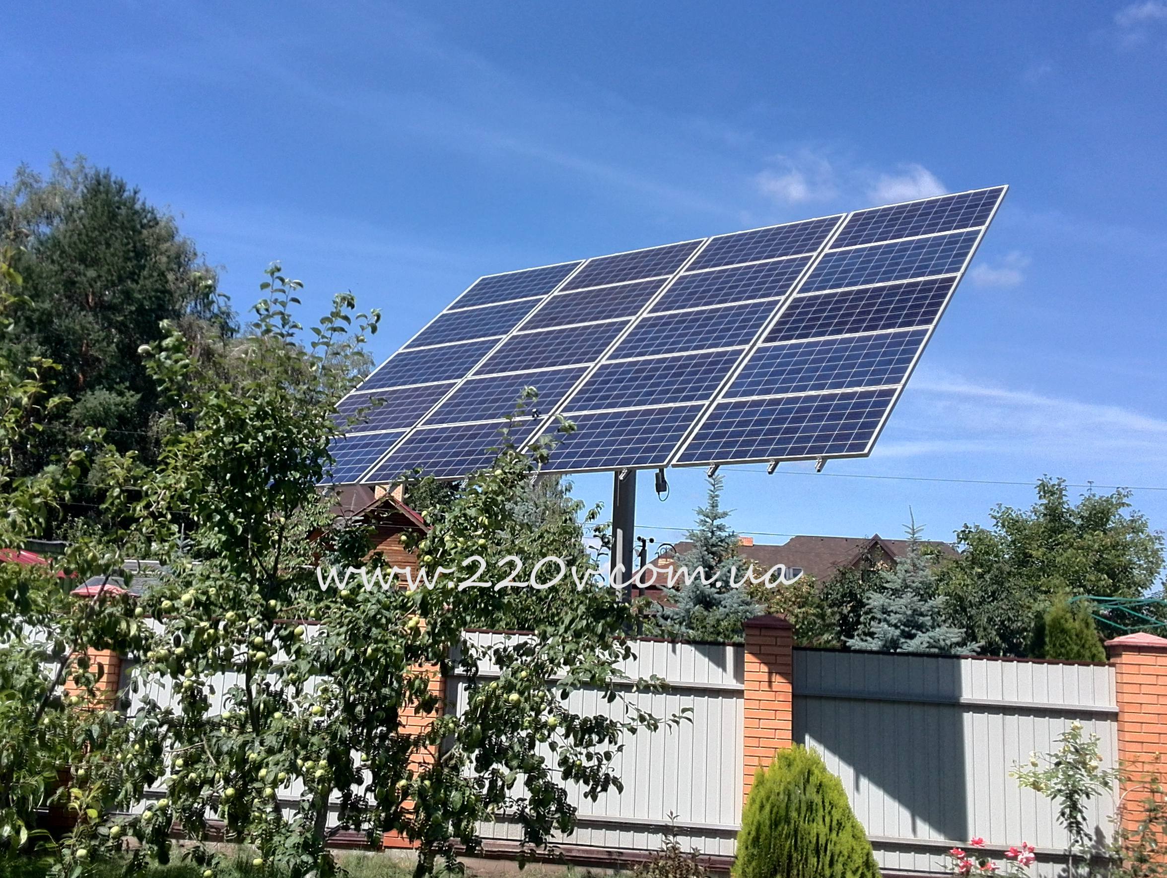

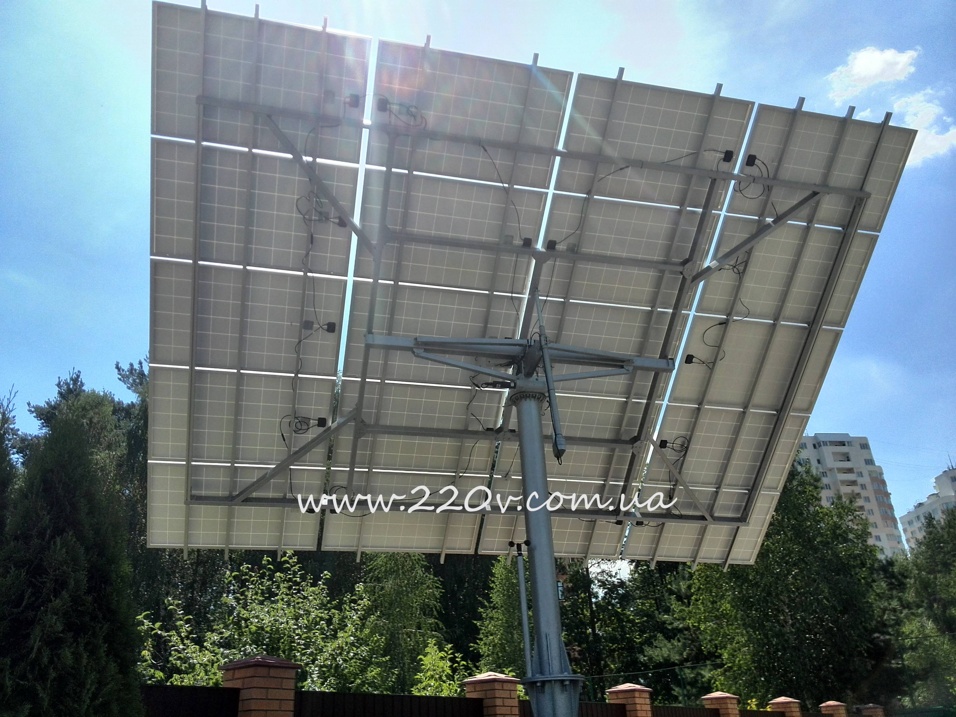

Где такой трекер стоит?
А кто делает и продает и почем?
Скажу честно какая сейчас ситуация незнаю, но то что предлагали ранее цена зашкаливала. И целесобразность покупки была относительно-сомнительной.
Змінено користувачем tollyn
Скажу честно какая сейчас ситуация, но то что предлагали ранее цена зашкаливала. И целесобразность покупки была относительно-сомнительной.
у каждого своя целесообразность. не будем об этом, это путь в никуда.
а то что есть места где если хочется то можно, то это так и есть, и то место где стоит этот треккер как раз то место, там больше некуда разместить поле, разве что на огород, ибо сотка земли там дороже стоит чем треккер.
Вы не поняли. Я не против треккеров. Мне они интересны, должна просто быть адекватная цена. Она и решает треккер или дополнительные батареи.
А вот дорогая земля и отпугивает от треккера, ведь проще установить на крыше и никому не мешать.

дак а что цена, там ничего сложного, можно и самому сварить.
а цена за готовое изделие, за материал, за работу людей, за проектную документацию и ответственность того кто его сделал и установил.
так что тут проблем как раз нет, можно подойти перерисовать и самому сварганить.
А на крышу то, имхо, сказки. 1квт улетит вместе с крышей, это разве что закладные от фундамента начинать закладывать.
Обеспечивает до 40% увеличения выработки мощности
- опытным путем установлено +30%
На крышу обычная установка, без треккера конечно.
И 30% тоже приятно.
