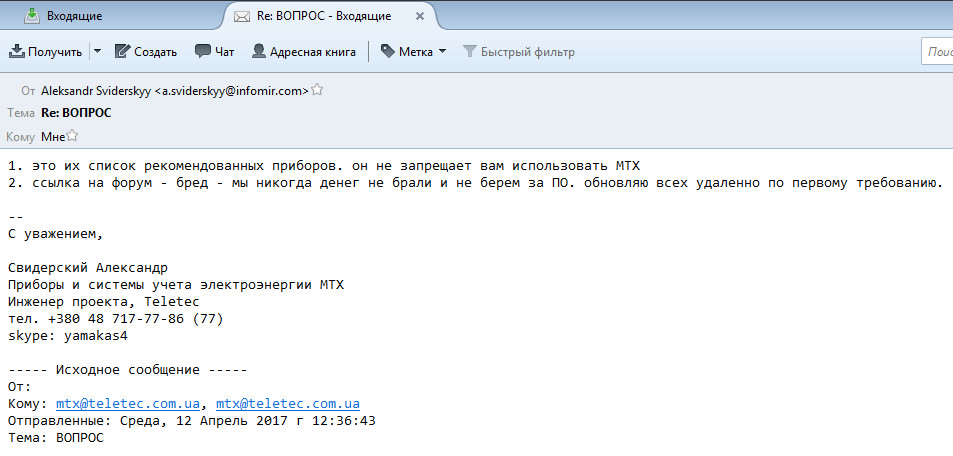

С 2017 года МТХ обновил прошивку в счетчиках.
В Облэнерго нет чем их вычитать.
За новые программы попросили кругленькую сумму.
Облэнерго не хочет их покупать.
В прошлом году да. Даже в этом году, но счетчик 2016 года выпуска.
Я написал письмо по этому поводу и дал список что рекомендует облэнерго Инженеру проекта, Teletec. И мне ответили, то что я и писал производитель всегда заинтересован чтобы его продукцию покупали и требование денег за обновление по , это бред. Наверное скорей всего наоборот, что бы попасть в рекомендованный список нужно отстегнуть.
1. это их список рекомендованных приборов. он не запрещает вам использовать МТХ
2. ссылка на форум - бред - мы никогда денег не брали и не берем за ПО. обновляю всех удаленно по первому требованию.
