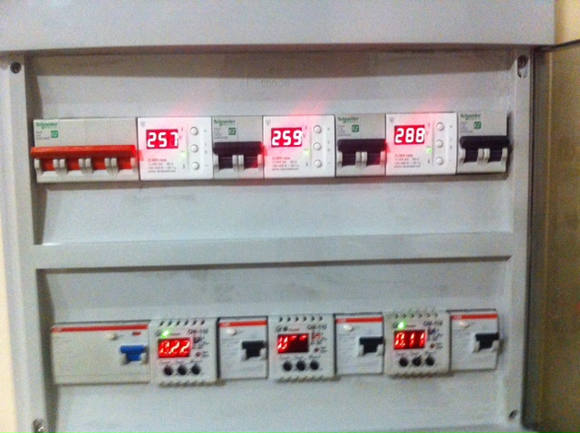

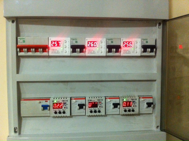

Померял фазное - от 410 до 418, т.е. разное по фазам (это при 230-240 по фазам).
Перетянул все контакты еще раз, хотя щит собирался и подключался осенью.
Получается с нулем - все Ок?
Ну и последнее - отвез заяву в районный ЦОК Киевенерго, 2 экз, зарегистрировал, второй экз себе.
На фото - напруга по фазам. За ЗУБрами стоят реле ограничения мощности, они по напряжению уходят в перегруз - отображается U-- (реле пока ничем не управляют, просто показывают мощность по фазам)

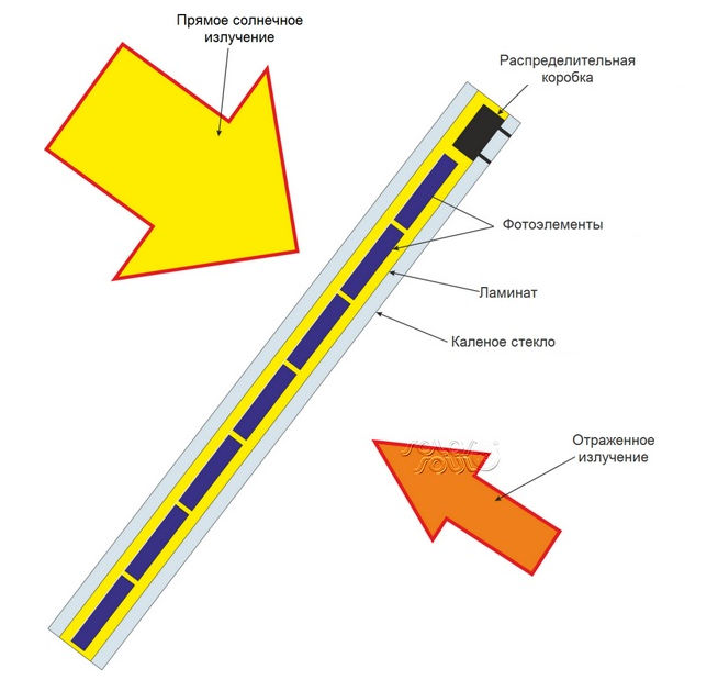

Посветите, плиз, кто в курсе - что это за такие "двухсторонние панели"?
Батареи смонтированы на специально спроектированных для двусторонних модулей стойках от Benz Alusysteme, которые обеспечивают оптимальные условия для обратной стороны панели, которая генерирует энергию за счет отраженного и диффузного светового потока.
[/ATTACH]
v-niderlandah-zapustili-krupnejshuyu-v-evrope-solnechnuyu-elektrostantsiyu-1.jpg.e4ea48966b8aefd02066a82cf934e05a.jpgВот такая конструкция, нашел в инете.... Батареи смонтированы на специально спроектированных для двусторонних модулей стойках от Benz Alusysteme, которые обеспечивают оптимальные условия для обратной стороны панели, которая генерирует энергию за счет отраженного и диффузного светового потока.
Кроме того, в условиях низкой освещенности эти панели работают эффективнее, чем обычные фотоэлементы. Также оборудование новой станции было протестировано в суровых условиях окружающей среды и показало отличные результаты.
