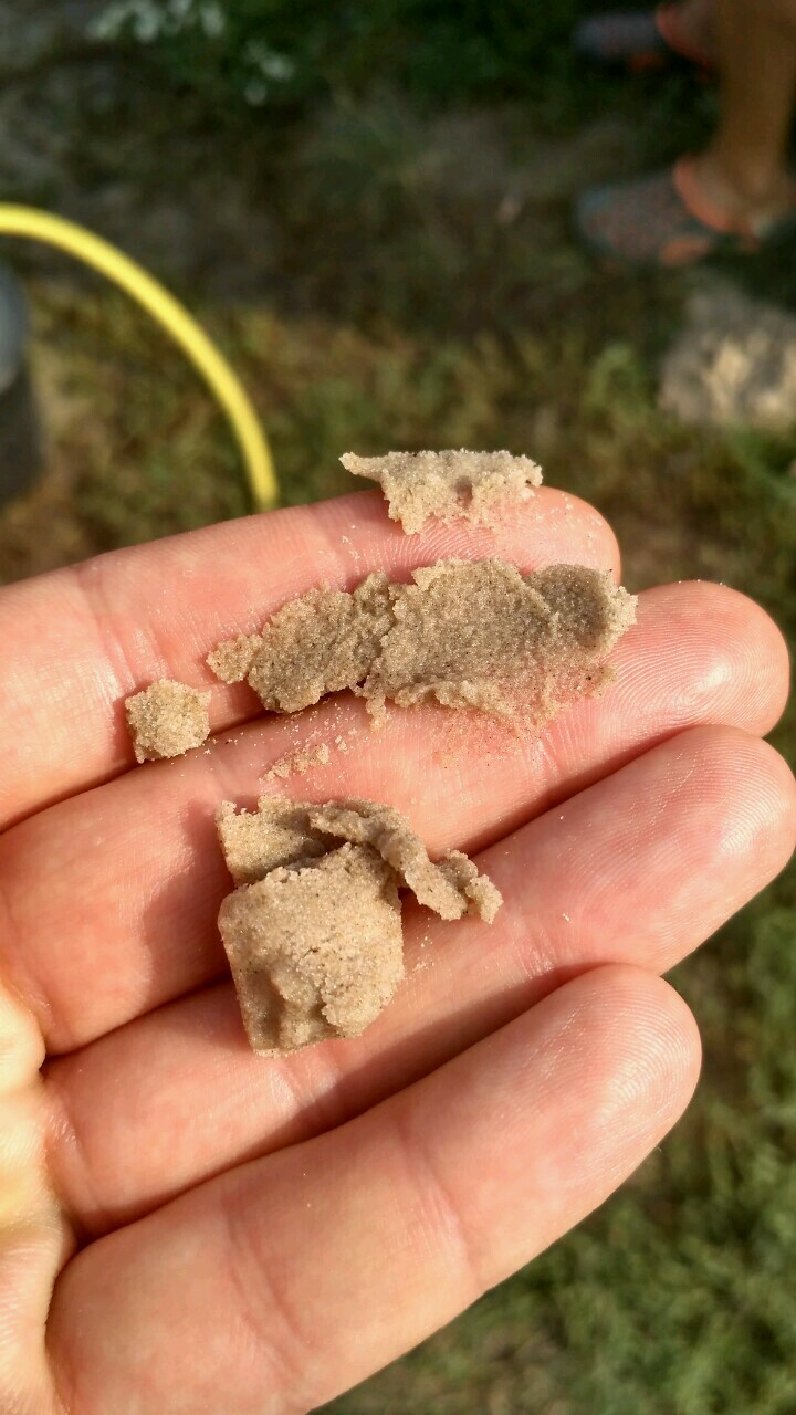

Якщо б пісок не підносило, то прочистити до пробки, саме від піску, желонуванням і насосом цілком реально.
До дна свердловини чистильщики не доходили? Якщо не доходили, а пісок постійно йде (дивлячись на фото відкачування) і тримає рівень, то десь же він береться!!! Чуда не буває (або ж дуже рідко)!
Якість нержавіючих фільтрів взагалі окрема тема. Потрібно дууууже довіряти поставщикові, щоб за нього видати гарантію)))

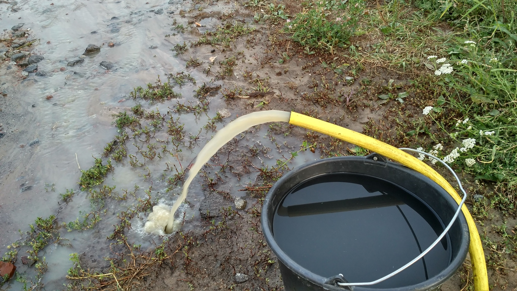

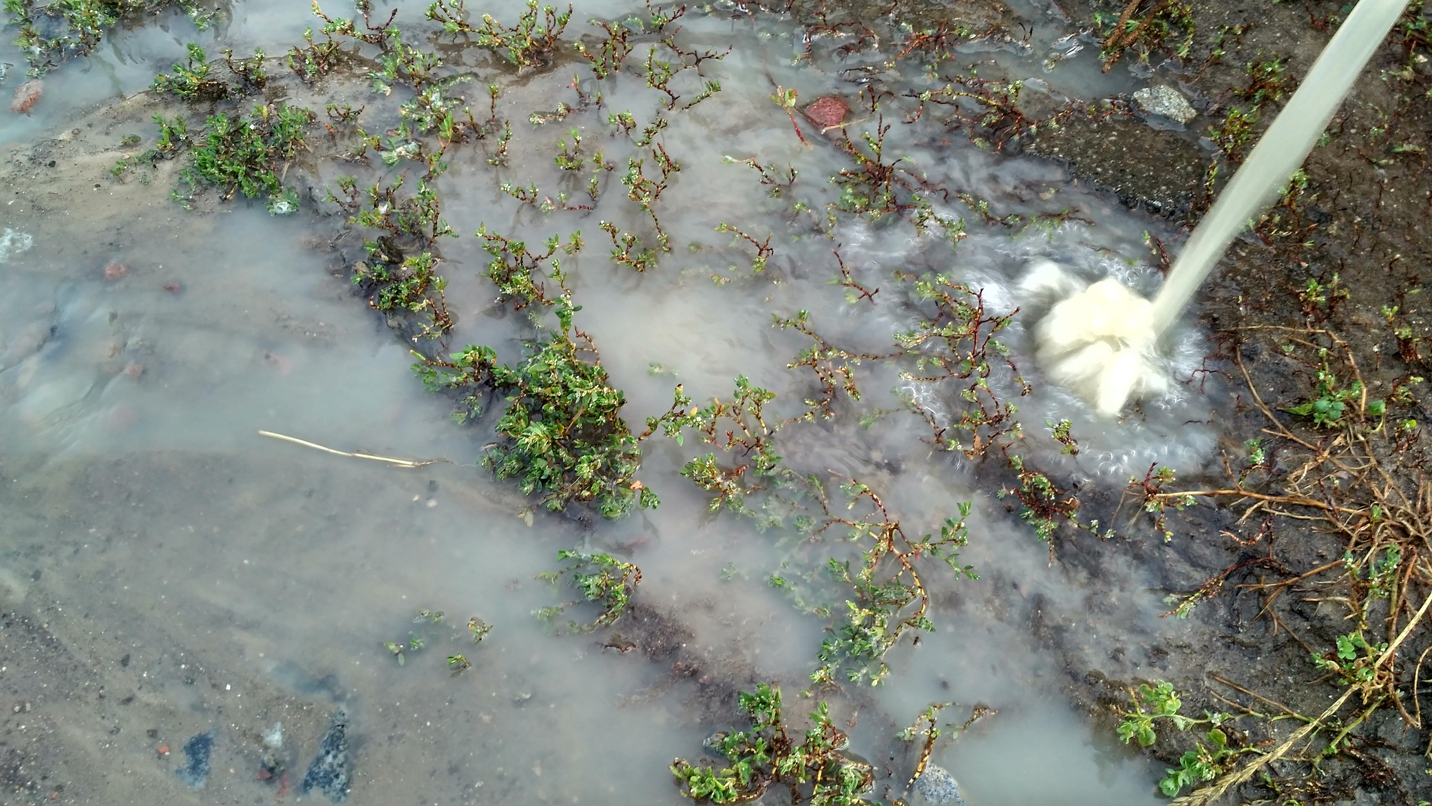

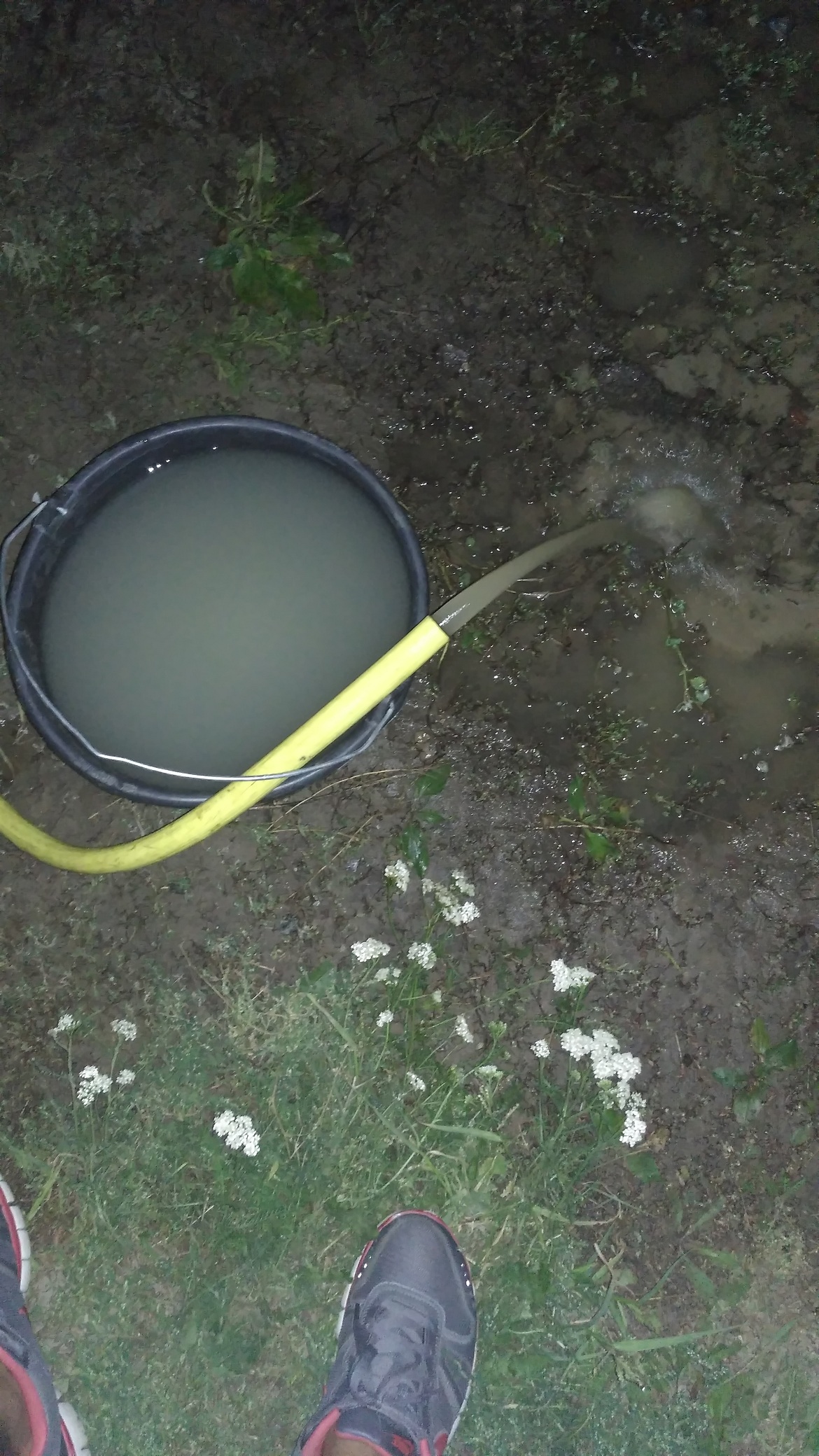

Дело в том, что не было 2-2,5 ведер песка во время промывки, может видимых литров 2 от силы, остальное выходило с водой. Я уехал раньше с объекта, отец рассчитался с ребятами, а когда решил перепроверить глубину очистки, уровень оказался тем же. Посему, предполагаю, что песок на фотографиях - из вне, "прочистилась/прокачалась" видимая часть фильтра.
Можливо фільтр у вас уже прорваний в частині де він забитий піском і кожного разу при чистці пісок підносе.
Фантазії можуть далеко завести, наприклад, про існування в трубі зеленого трубоїда, який гризе фільтр.
На фото пилуватий пісок, який тягне через фільтр. Був би фільтр пошкоджений - пісок був би різного зерна.
Буріть нову свердловину, не витрачайте кошти, свабування не менш загрязнить ваш участок, ніж буріння малогабаритною установкою.
Свабування не тільки витягує сміття з фільтра, але й структуризує зерно позафільтрової зони, збільшуючи дебіт. Інша справа, що відсутній паспорт свердловини і не зрозуміло як ця свердловина зроблена. Довго і нудно потрібно проговорювати порядок відновлювальних робіт та ризики пов`язані з кожною дією.

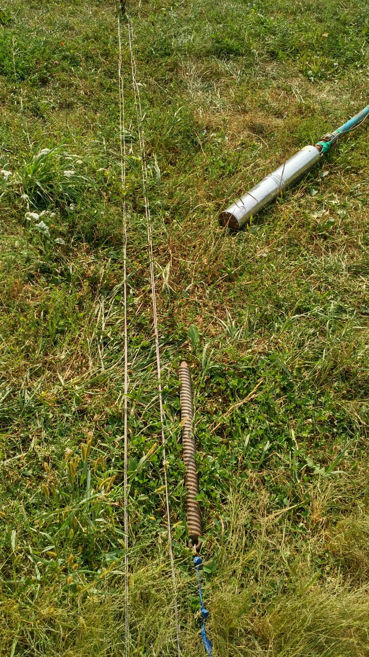

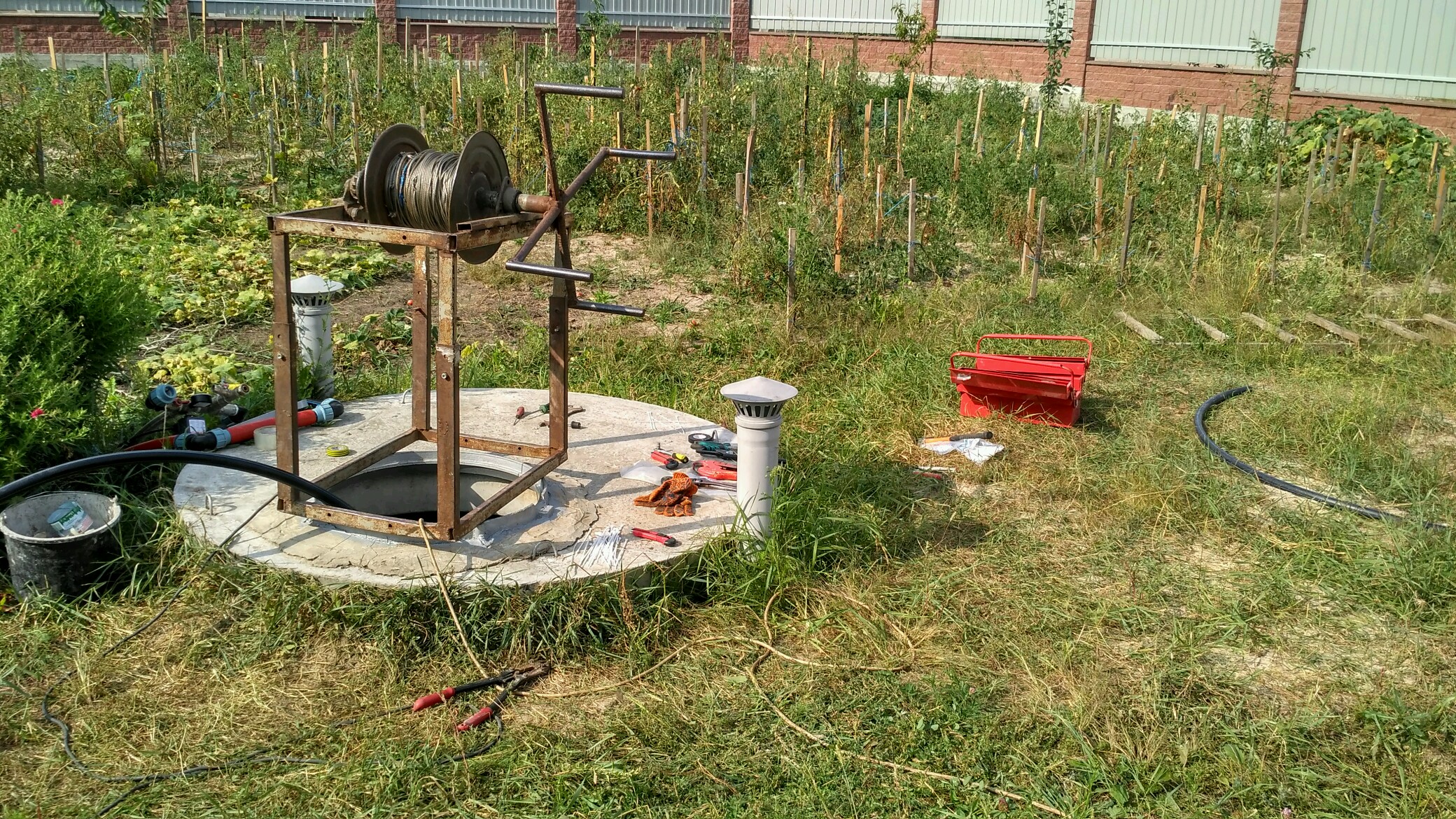

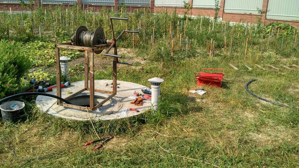

Вчера приезжали еще одни ребята очистить скважину. Успешно выкачали столб песка обычным водолеем!!!, после чего с помощью вибрика очистили фильтры, прокачали сколько могли. Работали 11-30, до 01-30. Результат - дебет скважины 1 000 л / час:D. Это один из не многих случаев, когда в итоге ничего не изменилось, но работой остались довольны на все 100%.
Оказалось, что реальная глубина скважины 48,4 м., вместо 50 м паспортных. Монтажник (которого советовали буровики) посмотрел бумажку и опустил насос над фильтрами не перепроверив глубину, а зачем, если коллеги бурили?! ))). Так и висел не правильно смонтированный насос. Да и вообще, были ли изначально 3 тыс.л.?!

А вы не учитываете, что они измеряли скважину, когда пробурили, от уровня земли? А вы своим приямком скомуниздили те 1,6м:D
Сейчас вас тапками начнут забрасывать. Быстро читайте, как и где по правильному должен висеть насос.
Негодяи, фашизды:lol: На метр шестьдесят обманули.
А Вы не учитываете, что я не глупее Вас и знаю, что за "0" берется уровень земли?)))
Насос должен висеть на трубе, а трос - страховать его, но Вы делаете иначе;)
А кто вам сказал? Я же вам писал, смотрите не на чем он должен висеть, а как и где.
