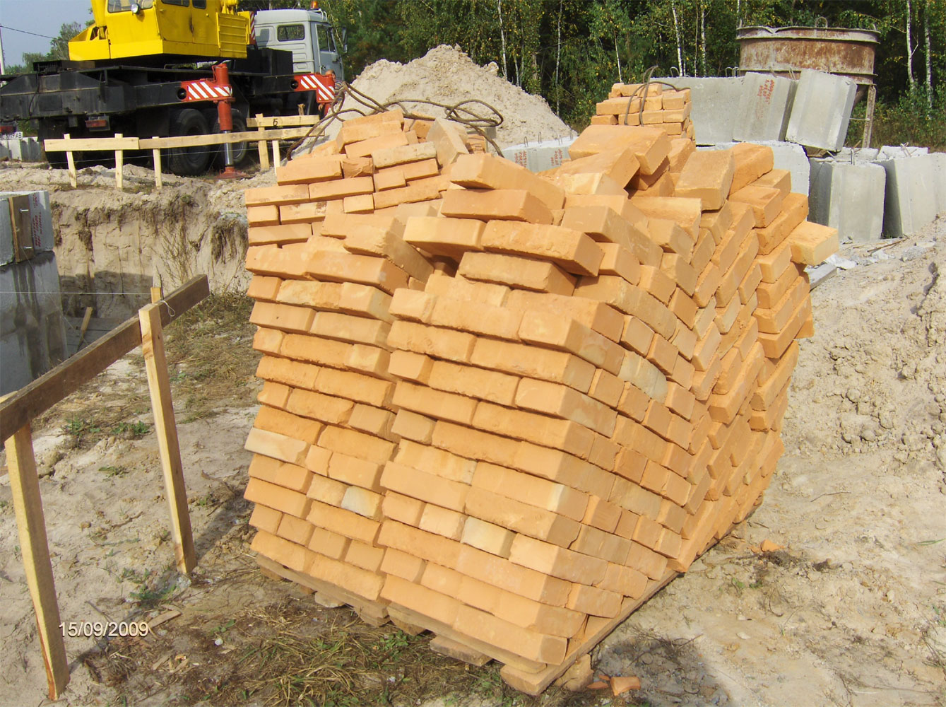

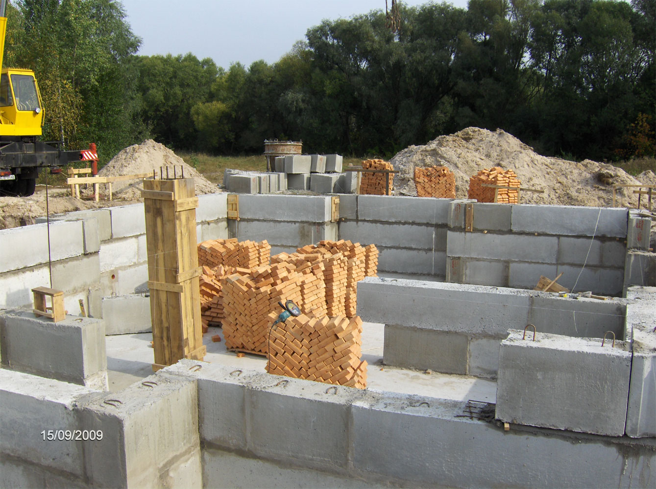

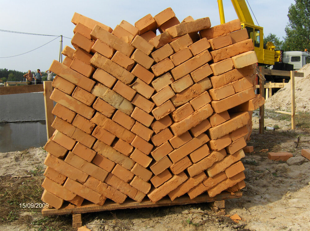

фотки кирпича.
у кирпича хорошая геометрия.
привезли по 1,1 грн.

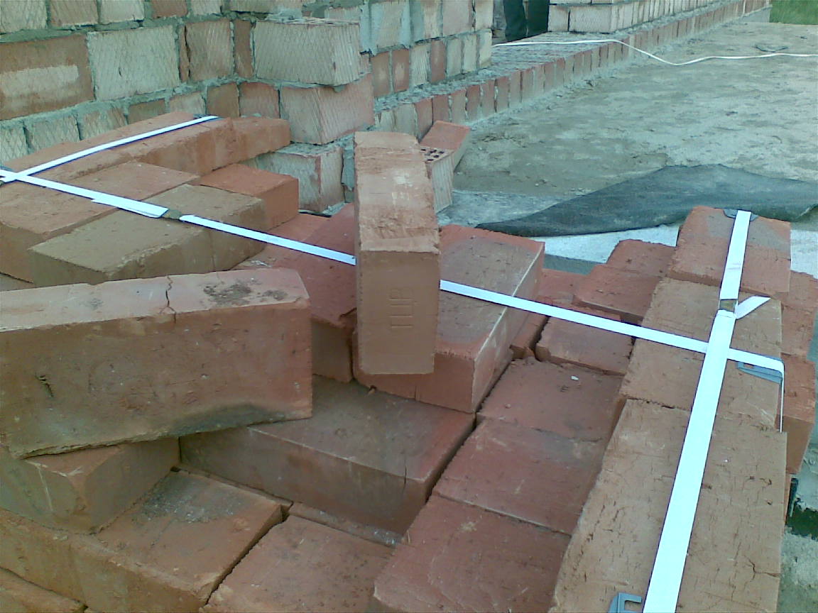

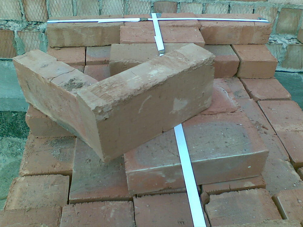

мне привезли винницкий
keramik.vn.ua/teh_inio.htm
морозостойкость правда 15 циклов, но мне на внутренние стены...
фото выкладываю - потресканных и пережженных не обнаружено...
этот завод известен давно и кирпич у них хороший. нюанс только в том, что под их маркой часто недобросовестные посредники пытаются втулить что-то похожее на кирпич :smile:

по фото вроде неплохой.
а паспорт качества был? если брали напрямую у Керамика, то обязательно должен быть
В том-то и дело, что не дали... машина была "левая" - привезли 4 тыщи... я так думаю, что это из сэкономленных материалов (стырили скорее всего).
НО... что интересно - через два дня на развилке в Белогородке вижу - стоит грузовик - чисто заводской... все 7,2 тыщи (как мне начальник отдела Завода и говорил - это у них минимальная отпускная партия)...
Я посмотрел - точно мой кирпич - тютелька в тютельку. Водитель подтвердил, что оттуда и документы показал - все честь по чести...
Так что вроде честный заводской винницкий М100... опять же работаю с солидной фирмой - обеспечение у них на уровне, материал качественный. Иногда даже слишком качественный и мне приходится искать самому подешевле. Например дюбели привезли по 85 ком, а я купил по 52 (хотя в Эпицентре вообще по 45...)
