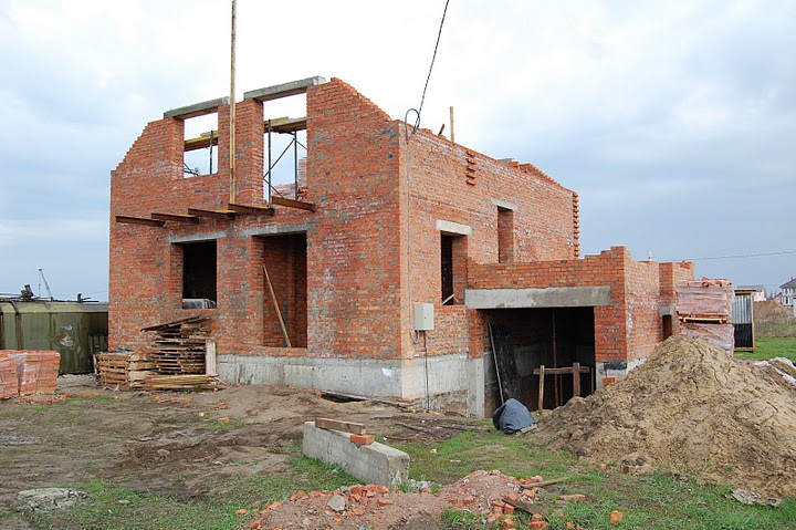

Построил полностью себе дом из Лубенского кирпича. Отличный кирпич, зиму выстоял, как новый - нигде не покрошился. Фото дома ниже.
Правда первую партию заказал у местных перекупов ...рабочие плевались, спрашивали где я такое г....но нашел. Как всегда первый блин комом. Пришлось искать других поставщиков кирпича. Нашел Лубенский кирпичный завод, на нём и остановился, достроив весь дом. Цена/качество - ИМХО.

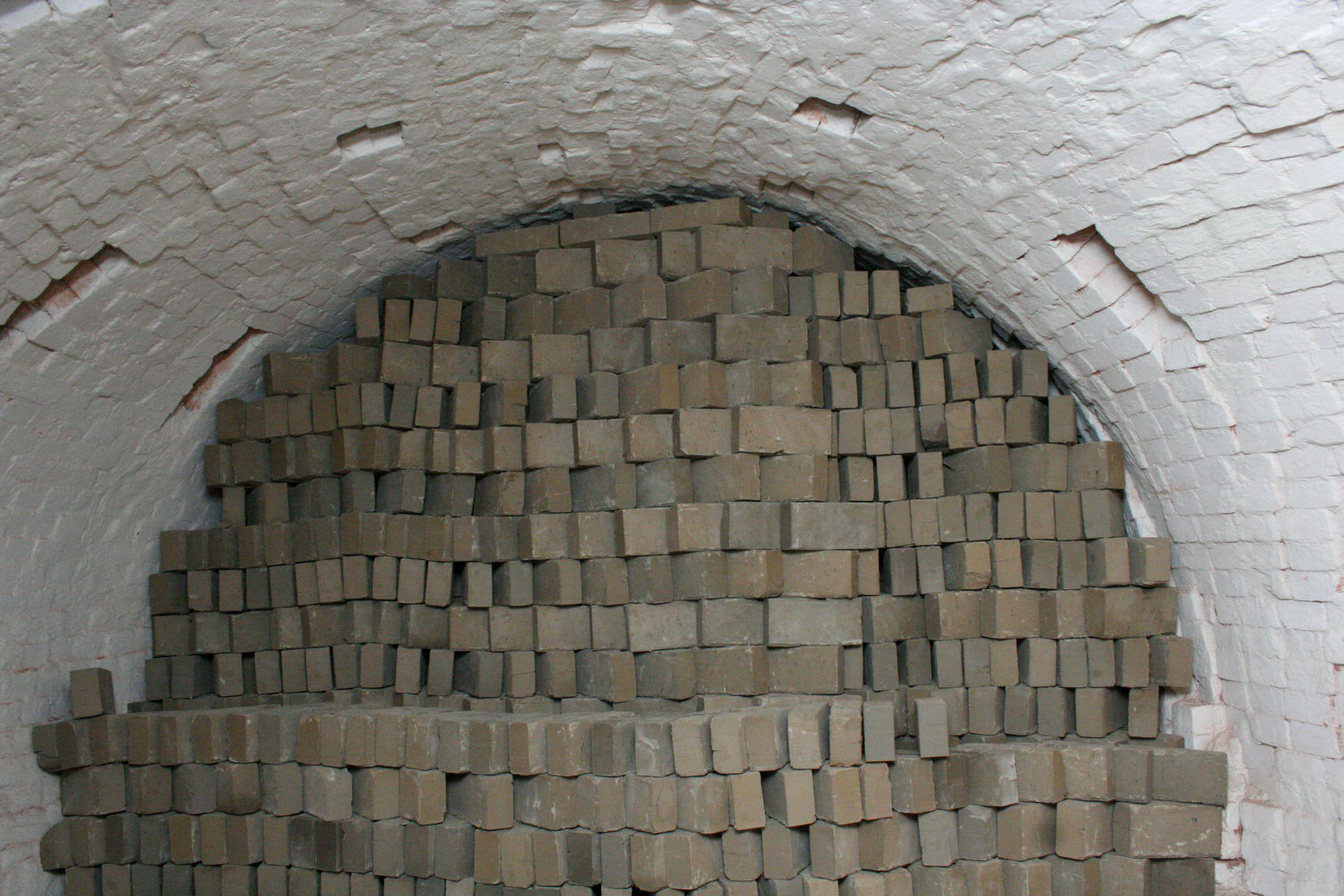

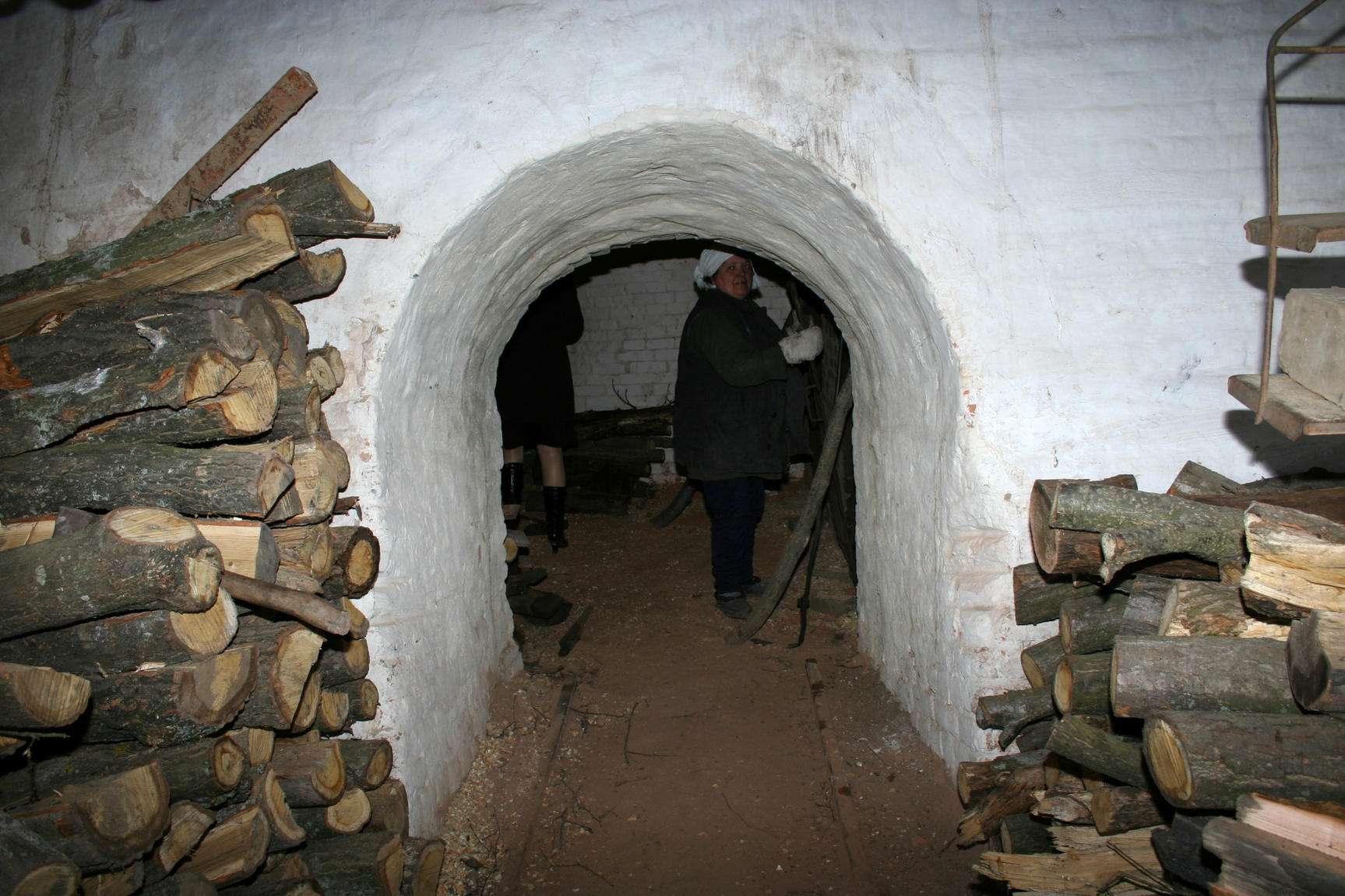

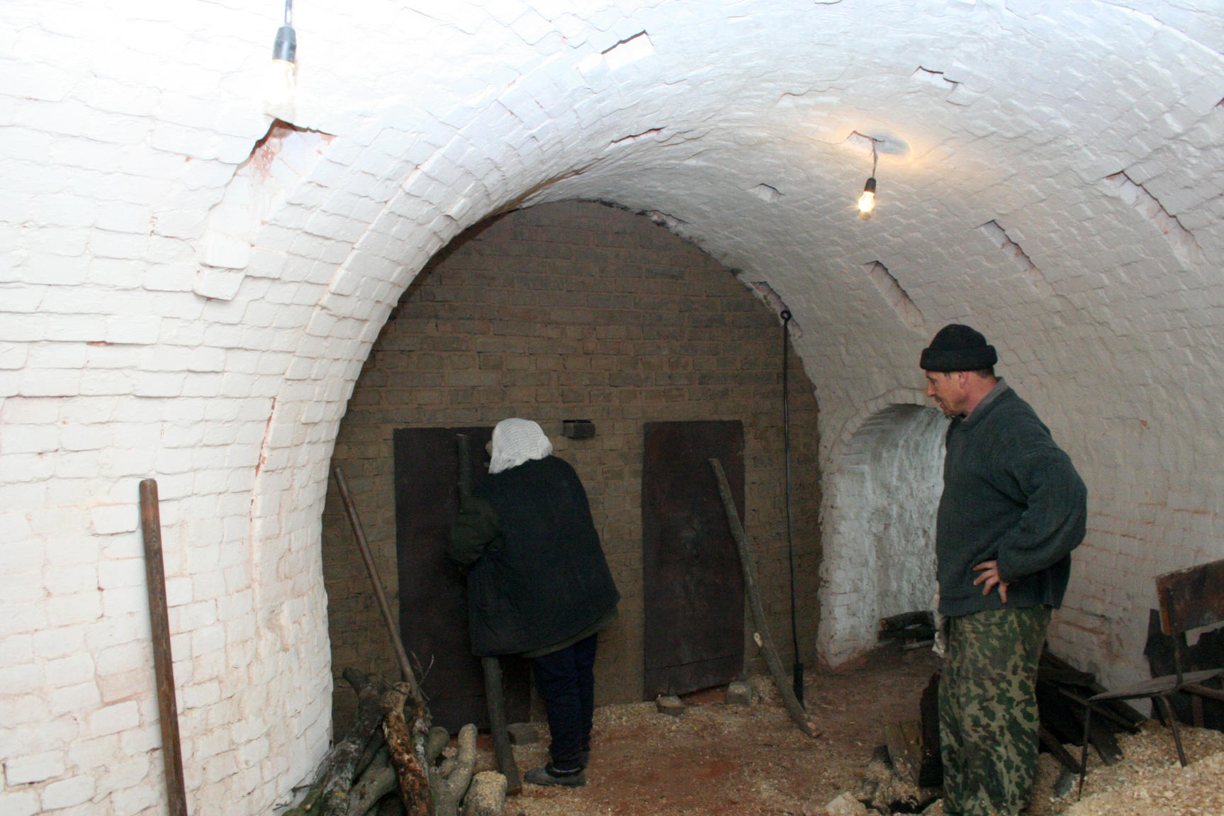

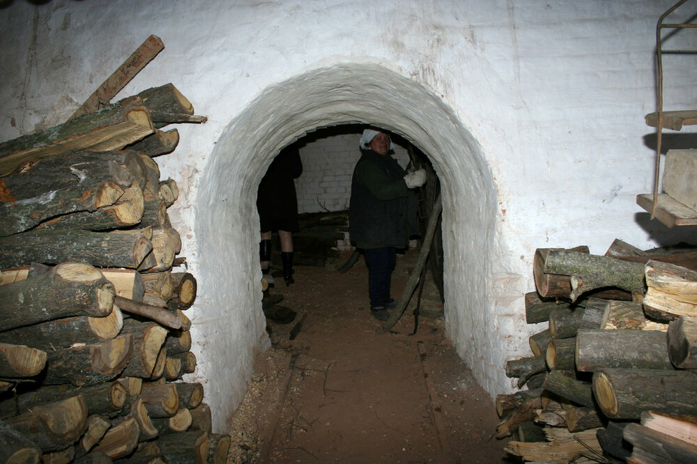

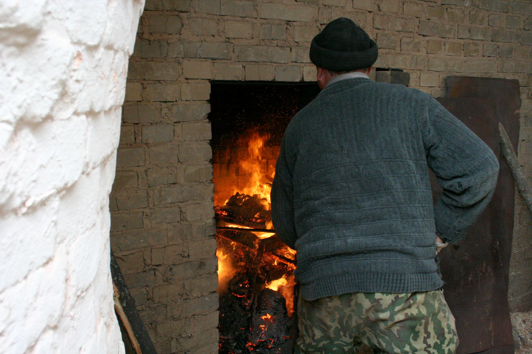

выкладываю фотоотчёт запуска первой печи - 01.04.2010г.
по второй - всё было тоже самое
8-)
8-)
8-)
А что кирпич дровами обжигают? :shock:

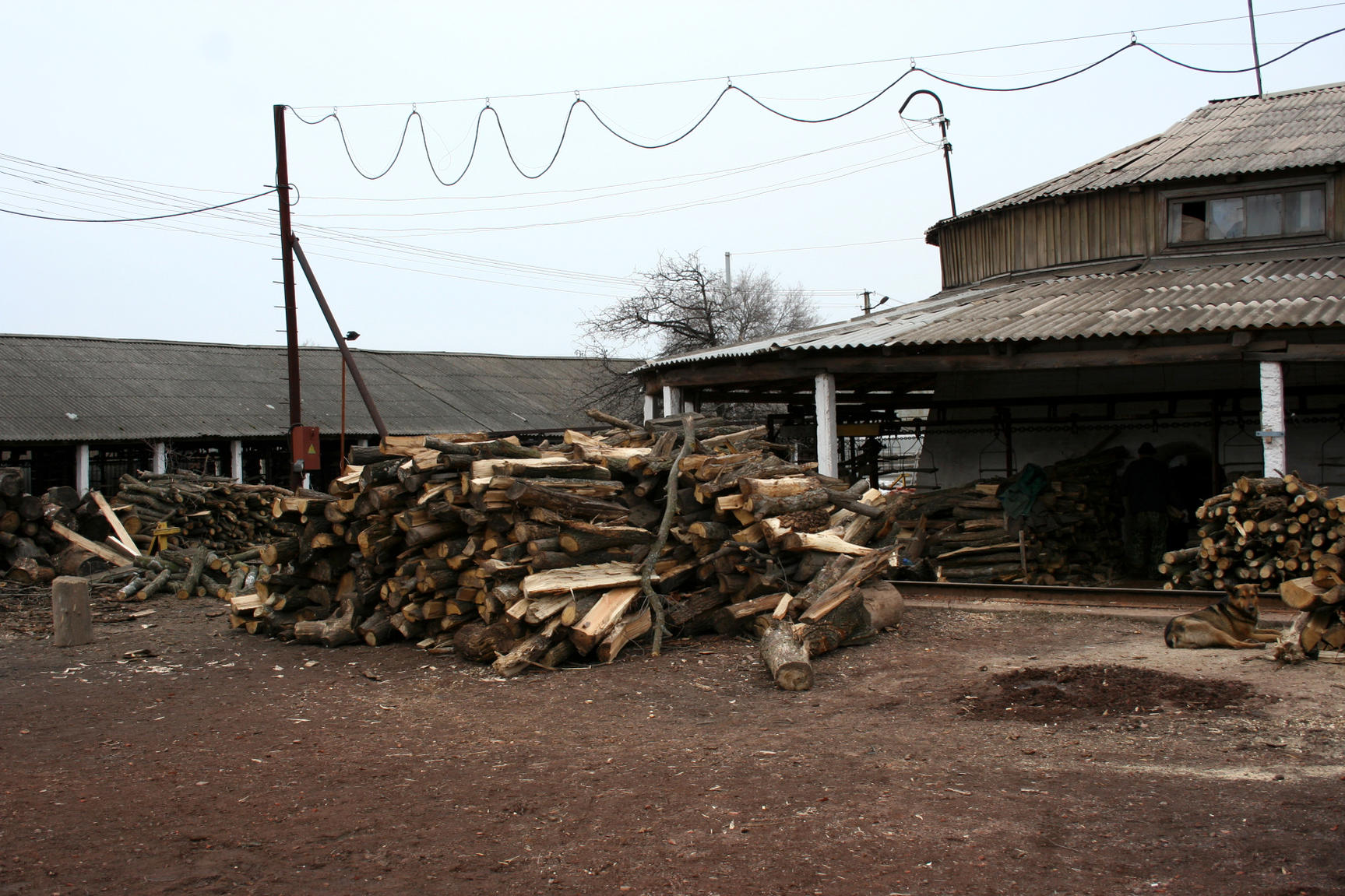

:D
печь ДРОВАМИ разжигают, а далее для обжига кирпича используется УГОЛЬ!
:beer:
детальнее

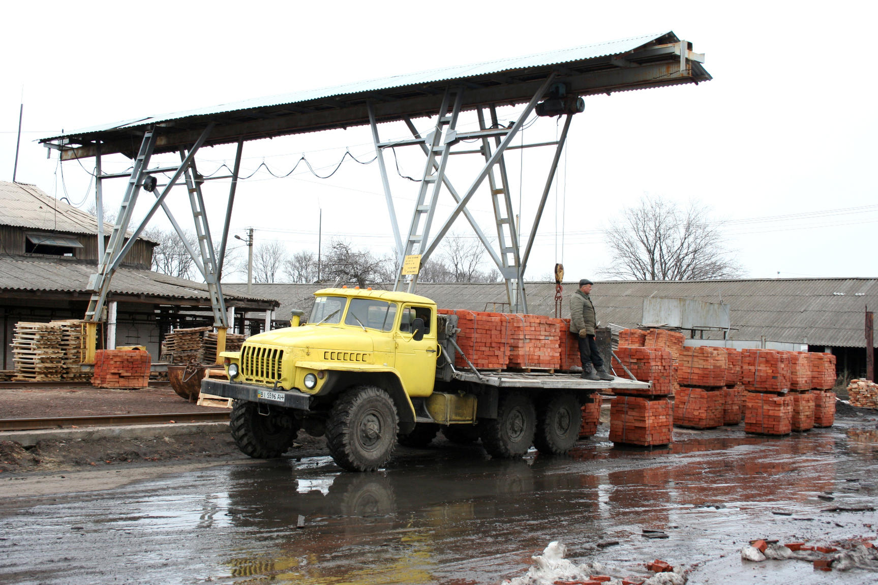

Сегодня приняли первую машину. Как и договаривались для проверки первую машину разгружали вручную.
На 6900 кирпича, битого получилось штук 30-40.

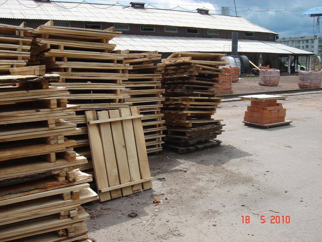

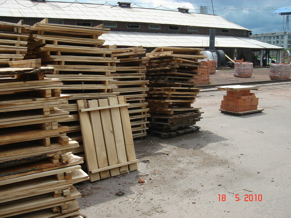

Завод полностью перешёл на использование поддонов собственного производста. Благодаря низкой себестоимости, теперь удалось решить проблему возвратной тары - стоимость поддонов включена в цену кирпича.

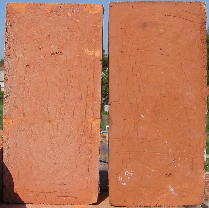

Загадка... на фото два кирпича - Лубны и Глобино...
вопрос - ху из ху? :)
справа Глобино? ;)
