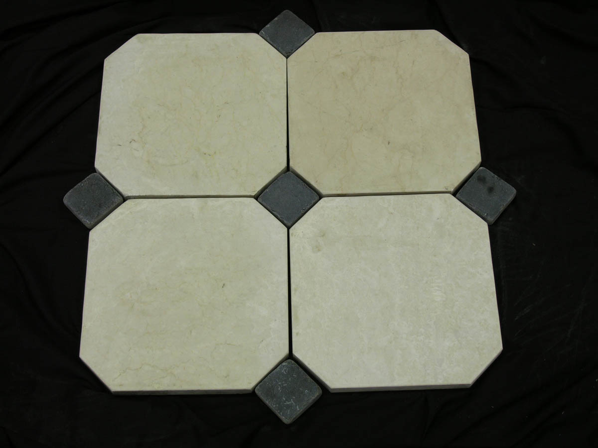

Вообщем, есть одна хитрость. Можно брать у любого производителя плитку 10х10, из любой коллекции восьмиугольной напольной плитки, где маленьких размеров плитка идет как торцевой элемент. Они, как правило, идут еще в меньших размерах - от 3х3 см у большинства.

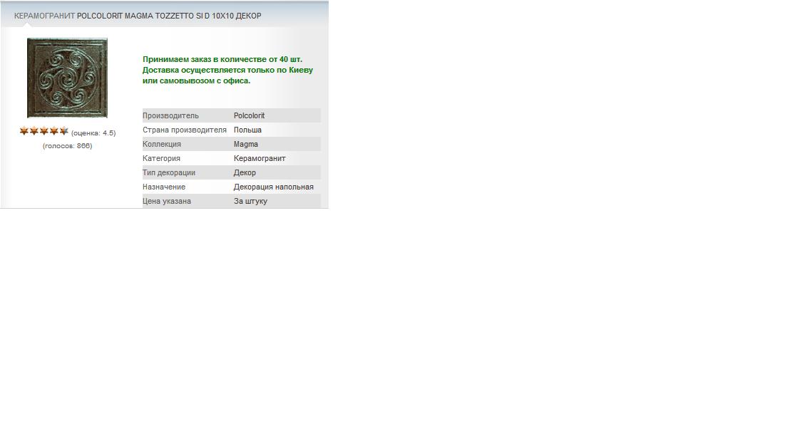

Вот вам вариант польской плитки, которую, думаю, не проблема купить: напольная плитка POLCOLORIT MAGMA, вам нужна с этой коллекции именно торцевая 10х10. Вот она
примерно с такой

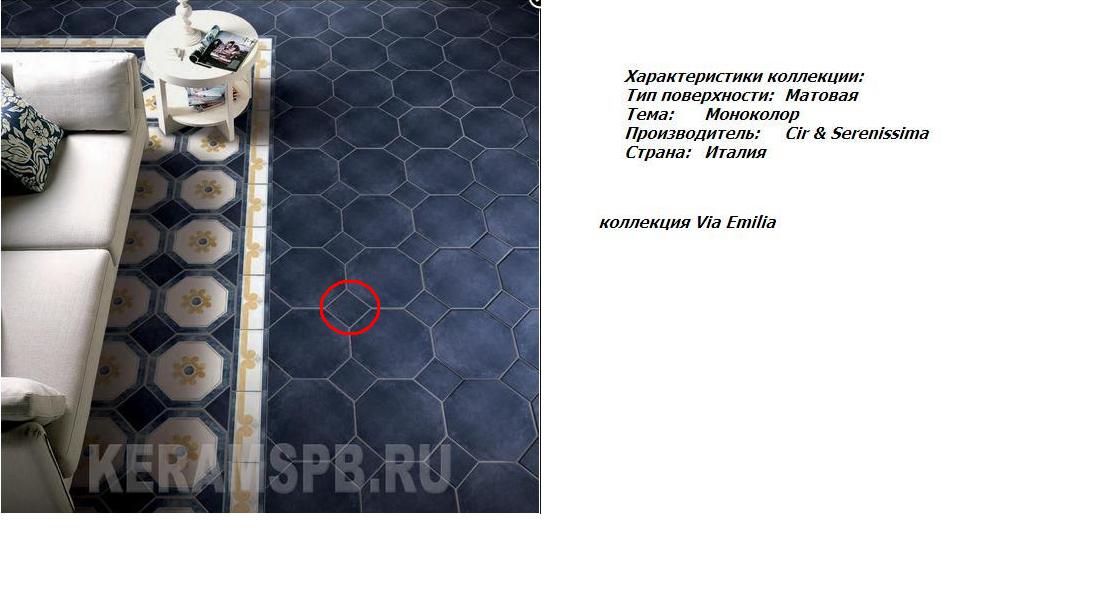

Такую можно взять итальянскую oт Cir&Serenissima, торцевая10х10 из коллекции Via Emilia (гладкая, без рисунка), обойдется гораздо дешевле польской, а по качеству на 10 голов выше. Как раз тот вариант, что вам нужно.
О, да. Это уже похоже на то. Сейчас погуглю по ней, что по чем и какие цвета бывают.
Спасибо!

Единственное - нормальные ли будут углы у такой? не сильно "порубаны"?

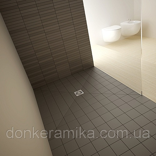

Сорри что влажу немного с другим,но на фото есть надпись "фото как делать трап".Я бы его назвал "фото как не делать трап",т.к. это не практично и не красиво.Более правильно установить трап в любой дальний от дверей угол и обеспечить слив воды проворотом всей плоскости.Визуально этого уклона даже не видно,плитку резать не нужно,да и топтатся по трапу тоже.
Нет, конечно, ничего. Наоборот интересно.
Я не уверен, что у углу у нас бы красиво смотрелось. Отступ от стены мы делаем 22 см, а не так как на фото. Но ставим в центре, а не в углу.
разъясните пожалуйста,что значит от стены 22см,но ставим в центре.

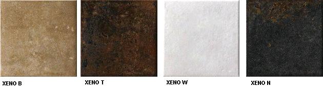

Могу порекомендовать серию керамогранита XENO итальянской фабрики IMOLA. Какой объем нужен?, сделаю "резерв + хорошую скидку%%%". Если интересно подберу еще варианты.

Да, чуть тупо написал))
От стены - 22 см - это от стены, где смесители висят.
А центруем по ширине. То есть, душевая 90 см в ширину. Значит на 45 центр трапа.
Спасибо, буду иметь ввиду.
Где ее можно посмотреть? Это все цвета или есть еще какие-то?

Из наличия по этой коллекции, "пока" есть только эти цвета. Телефон скину в л/с.
