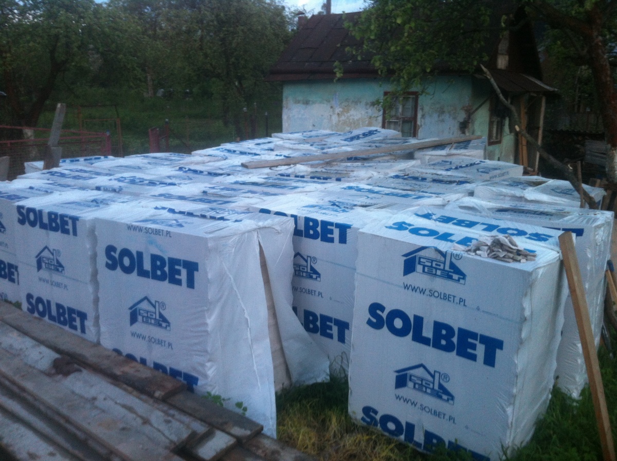

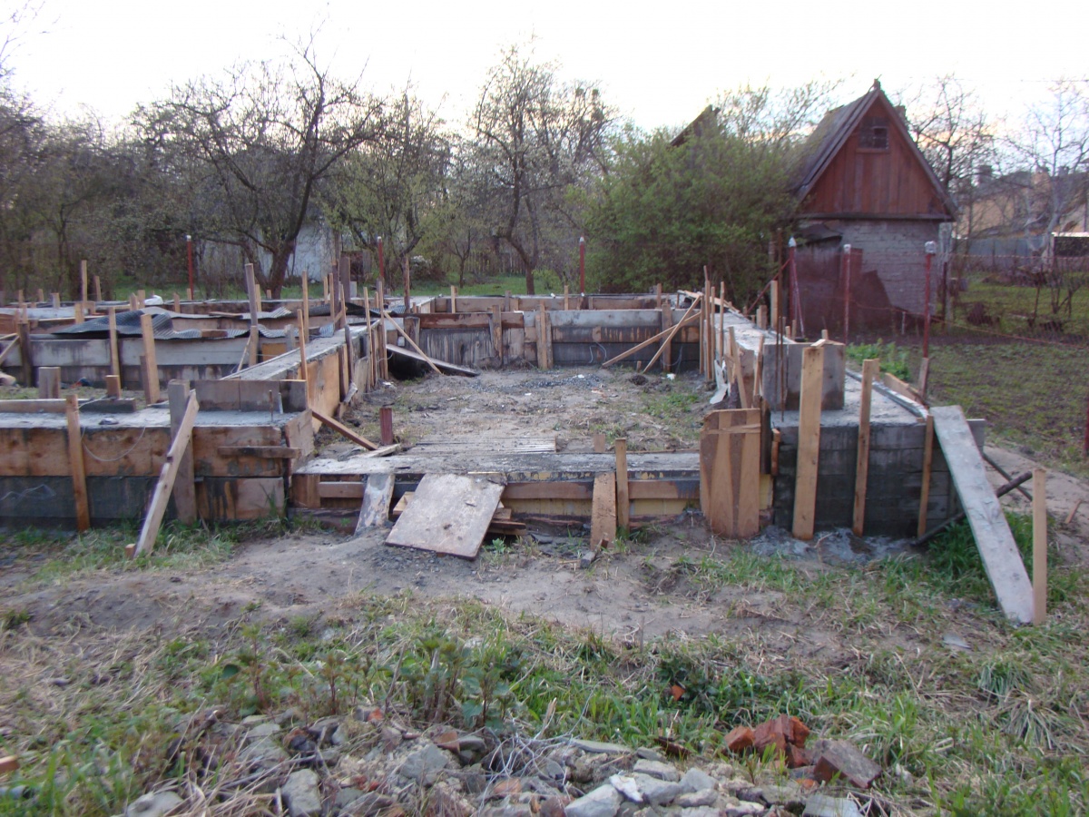

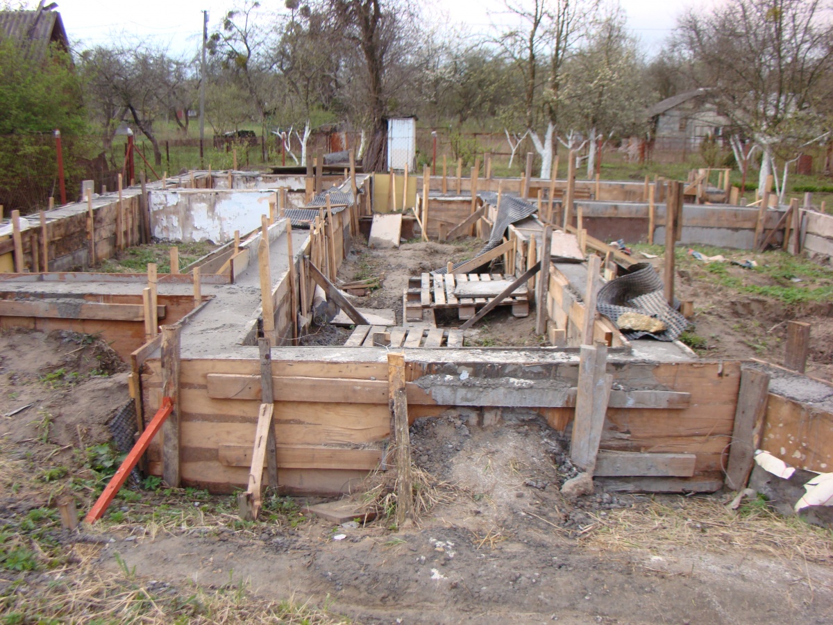

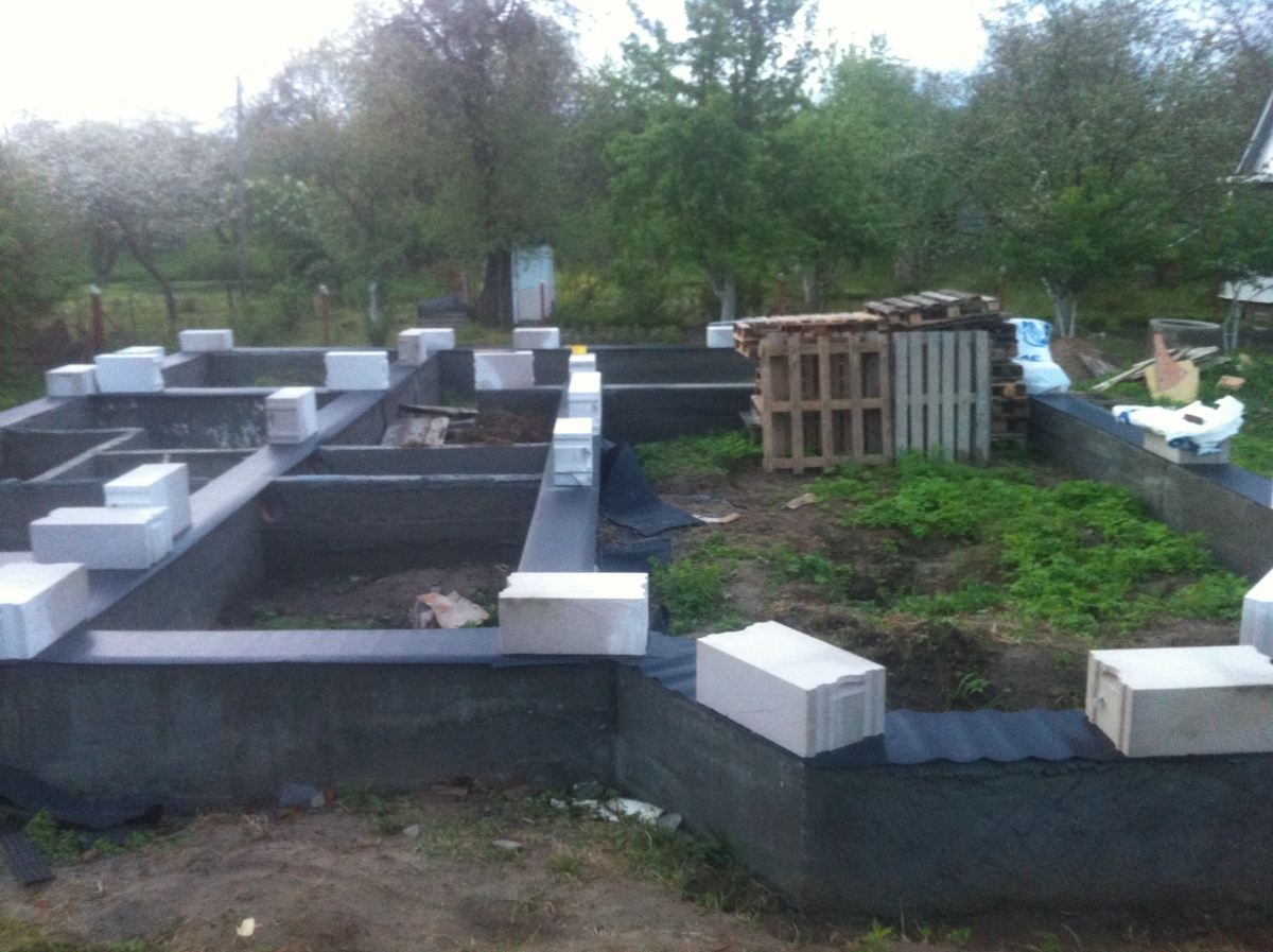

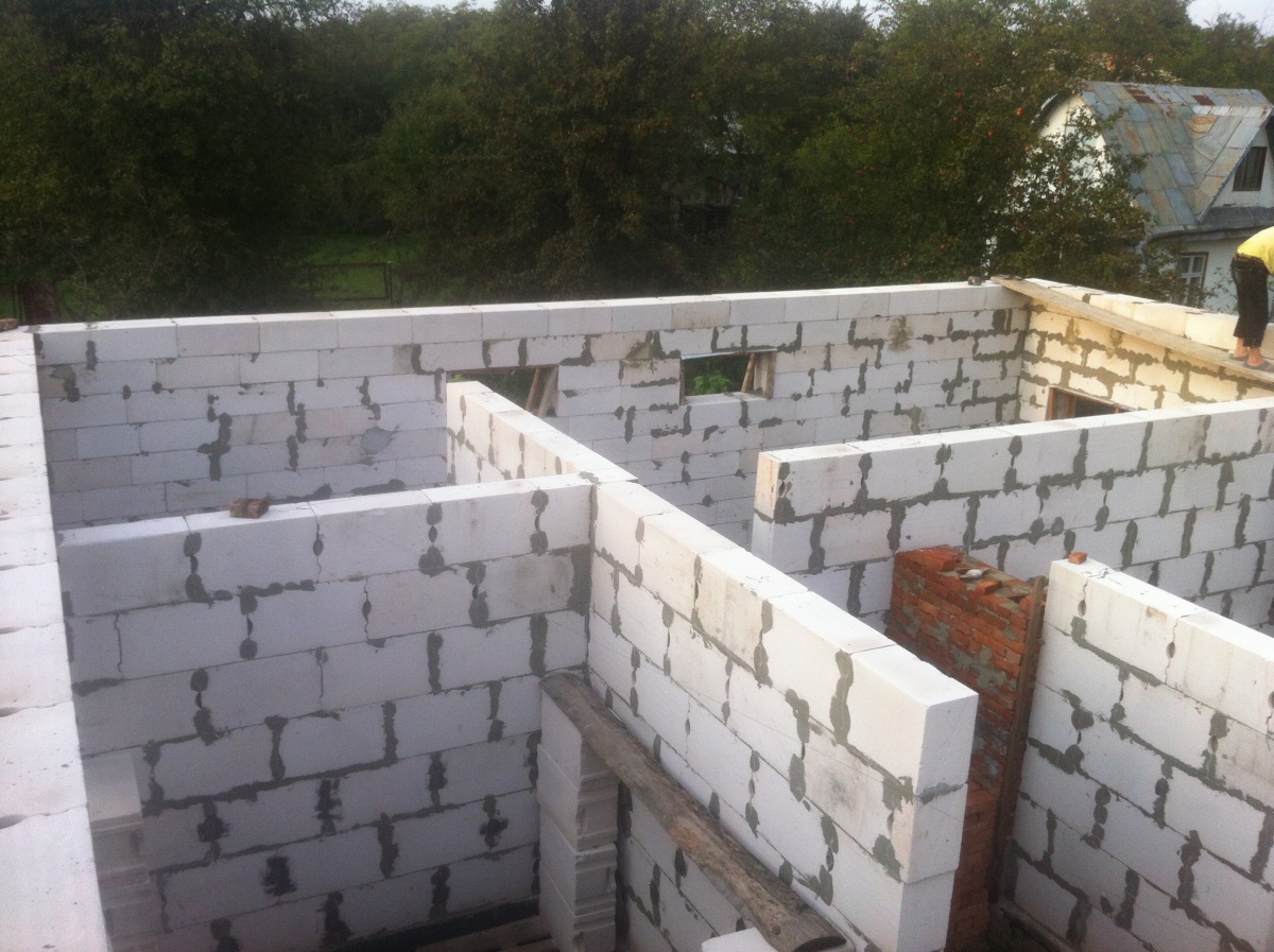

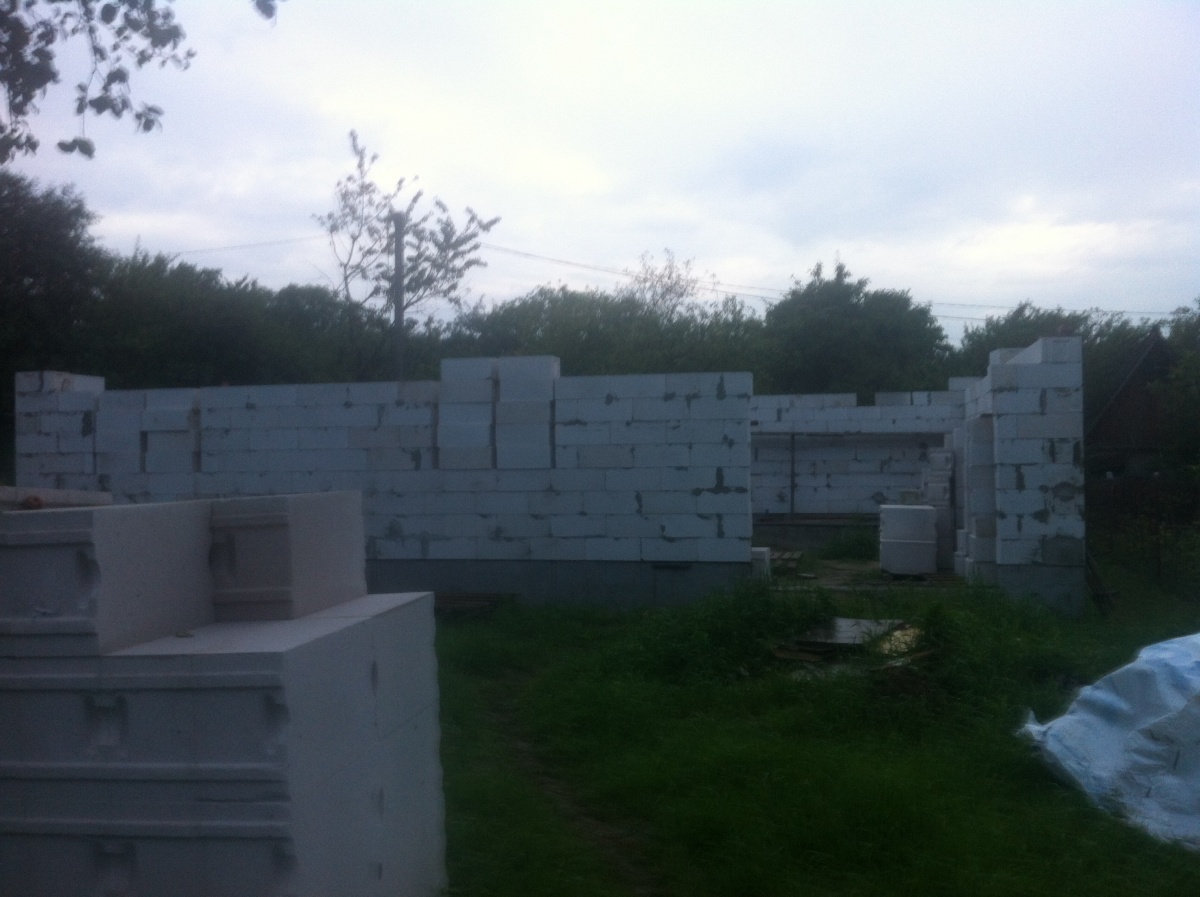

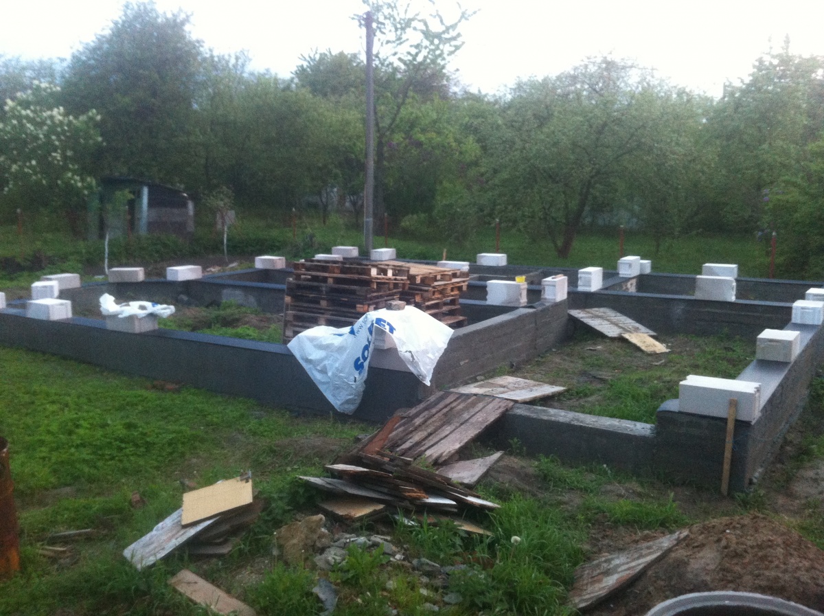

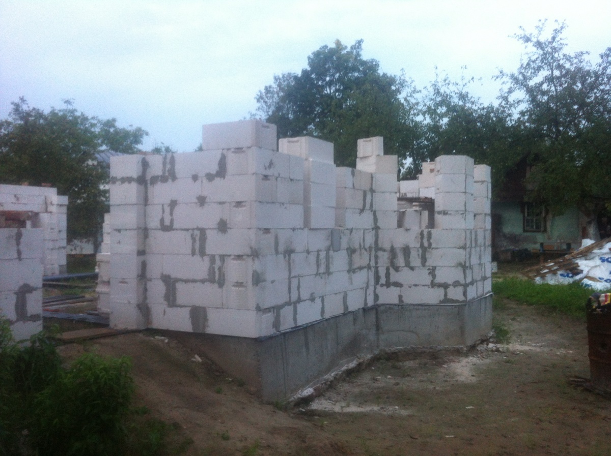

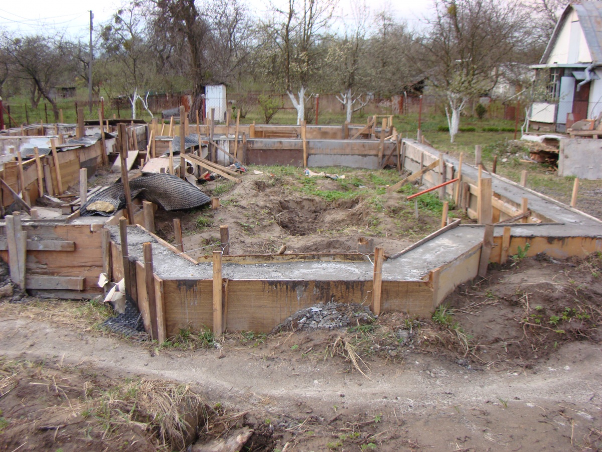

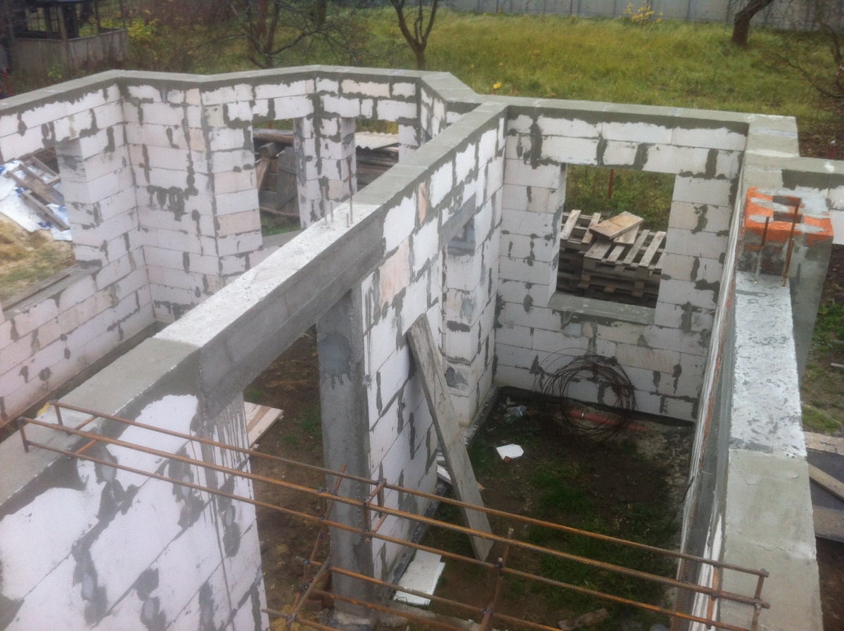

в березні 2014 року стартанули
розпочали з опалубки фундаменту
було закуплено 51 м. куб. Газоблоку Солбет 400 (590*240*360)
цементу 4,5 т. щебінь, пісок, арматура для подушки і армопоясу
клей 1,5 т.
до 20 квітня зняли опалубку і зайнялись вирівнюванням

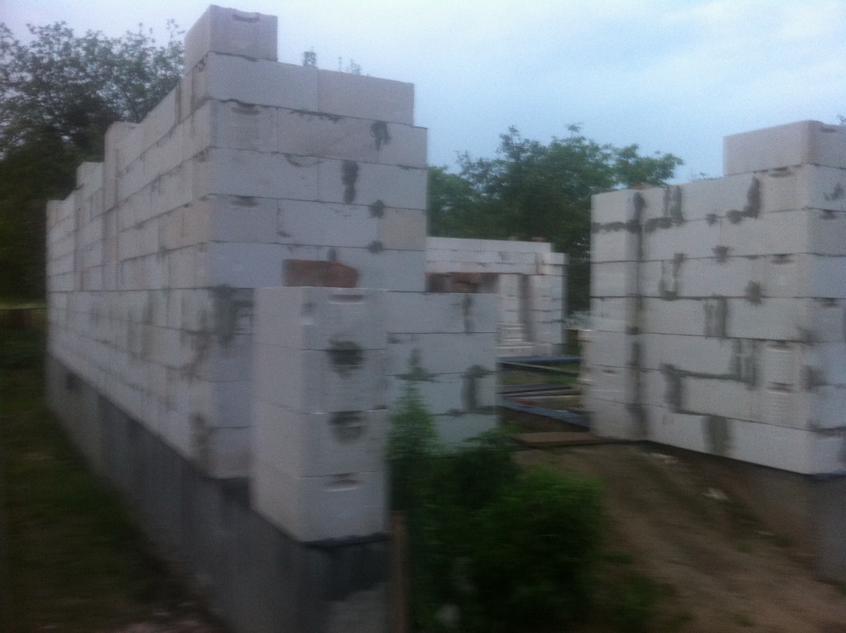

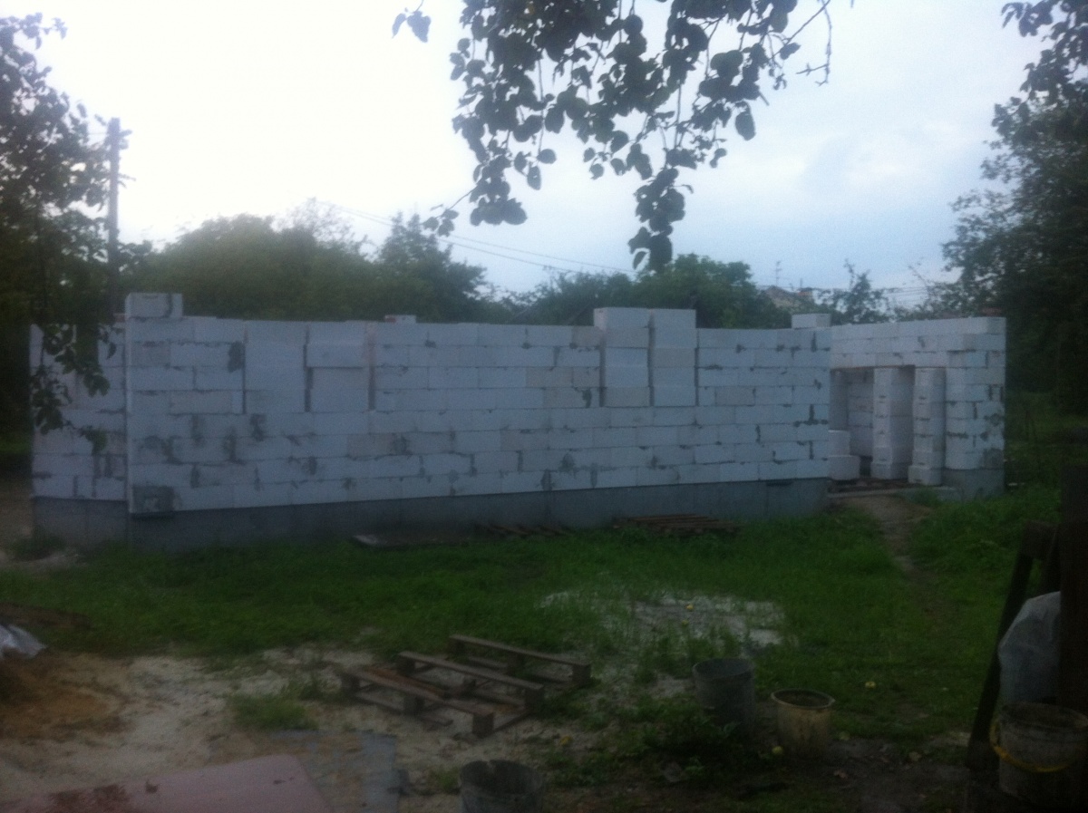

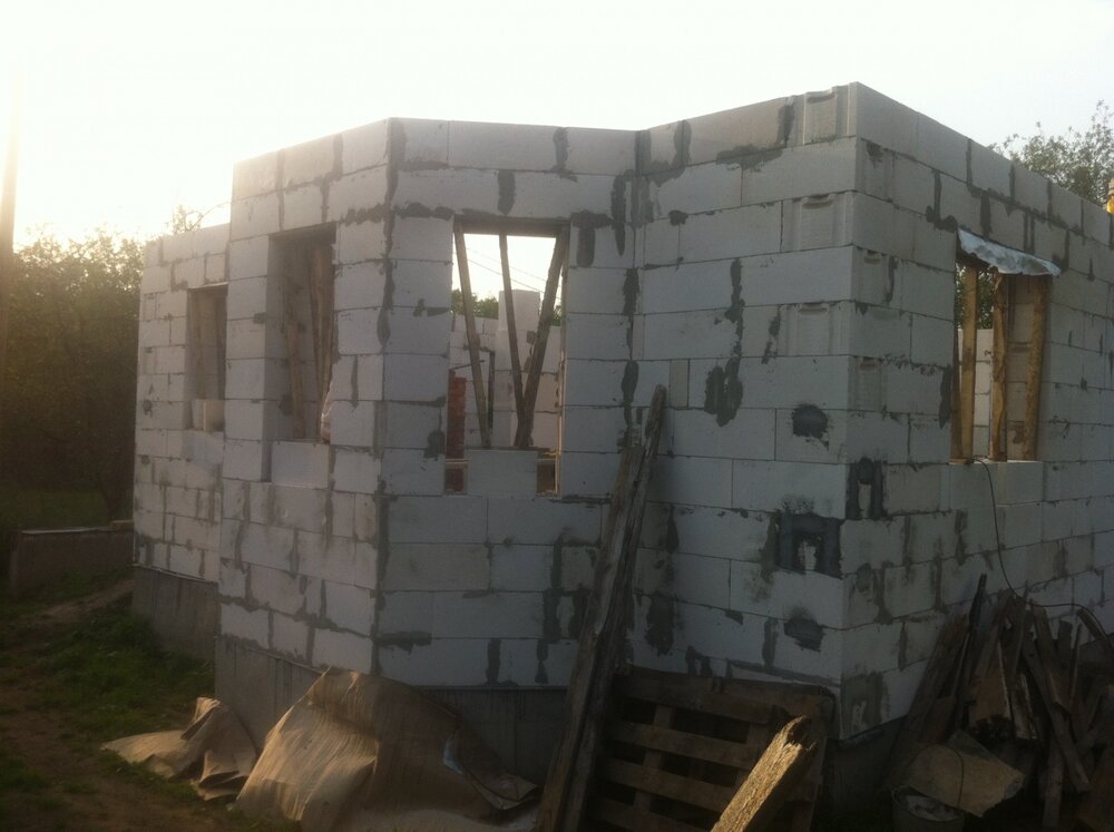

в середині травня почали кладку блоку
блок приїхав ідеальний - паз гребінь(постачальник м. Ківерці)
зі всієї партії жоного битого
лиш подальші закупи буду робити тільки по гладким, з паз гребнем розхід кле більший:(

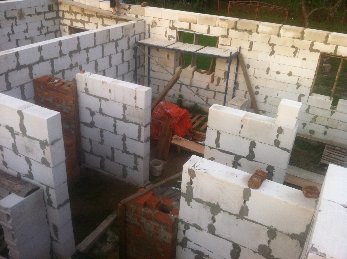

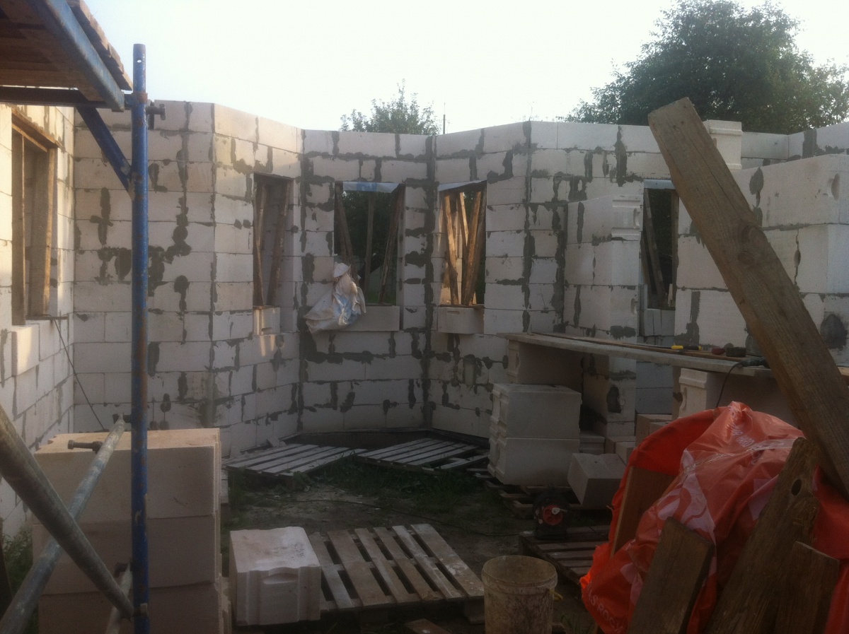

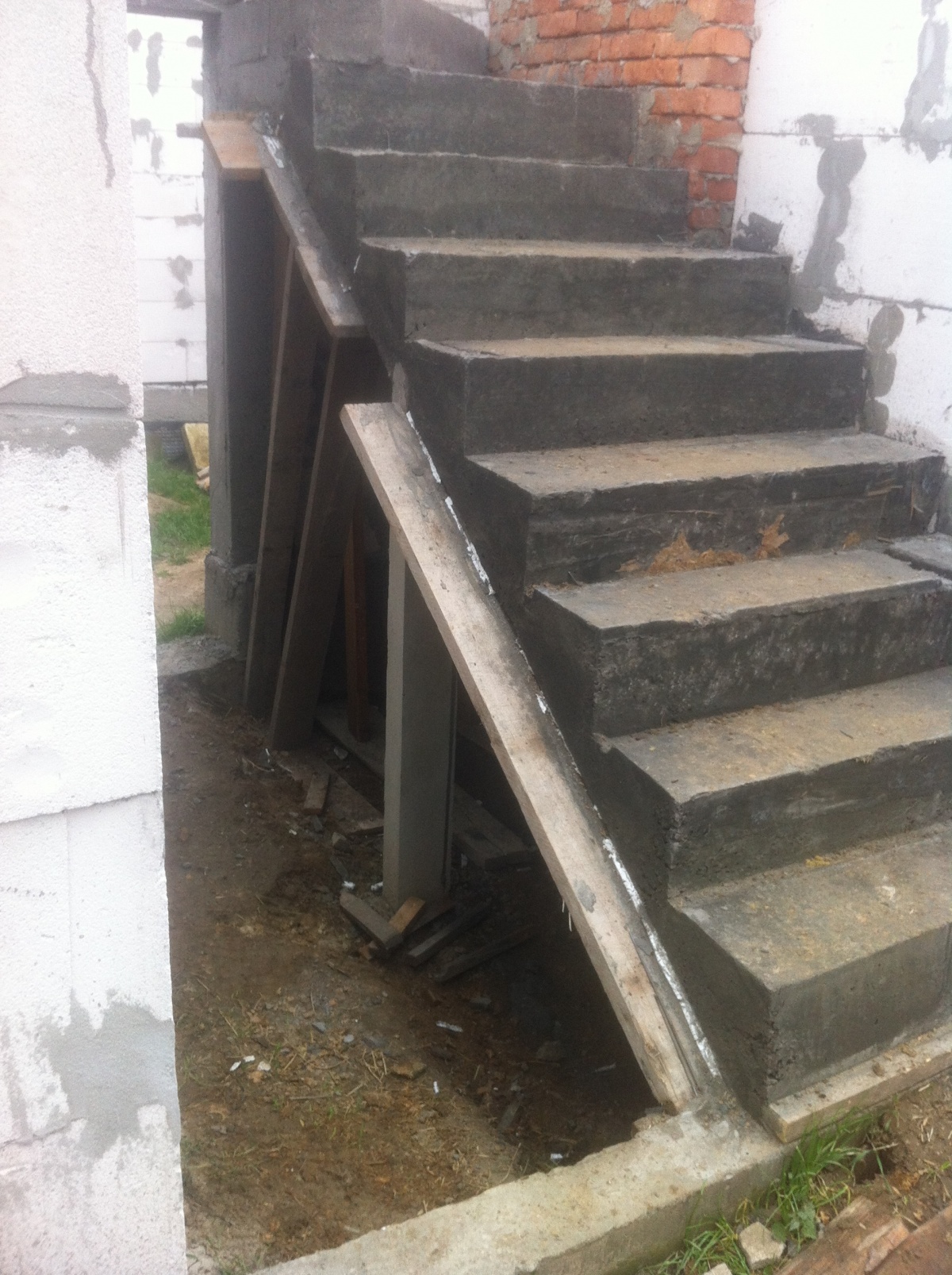

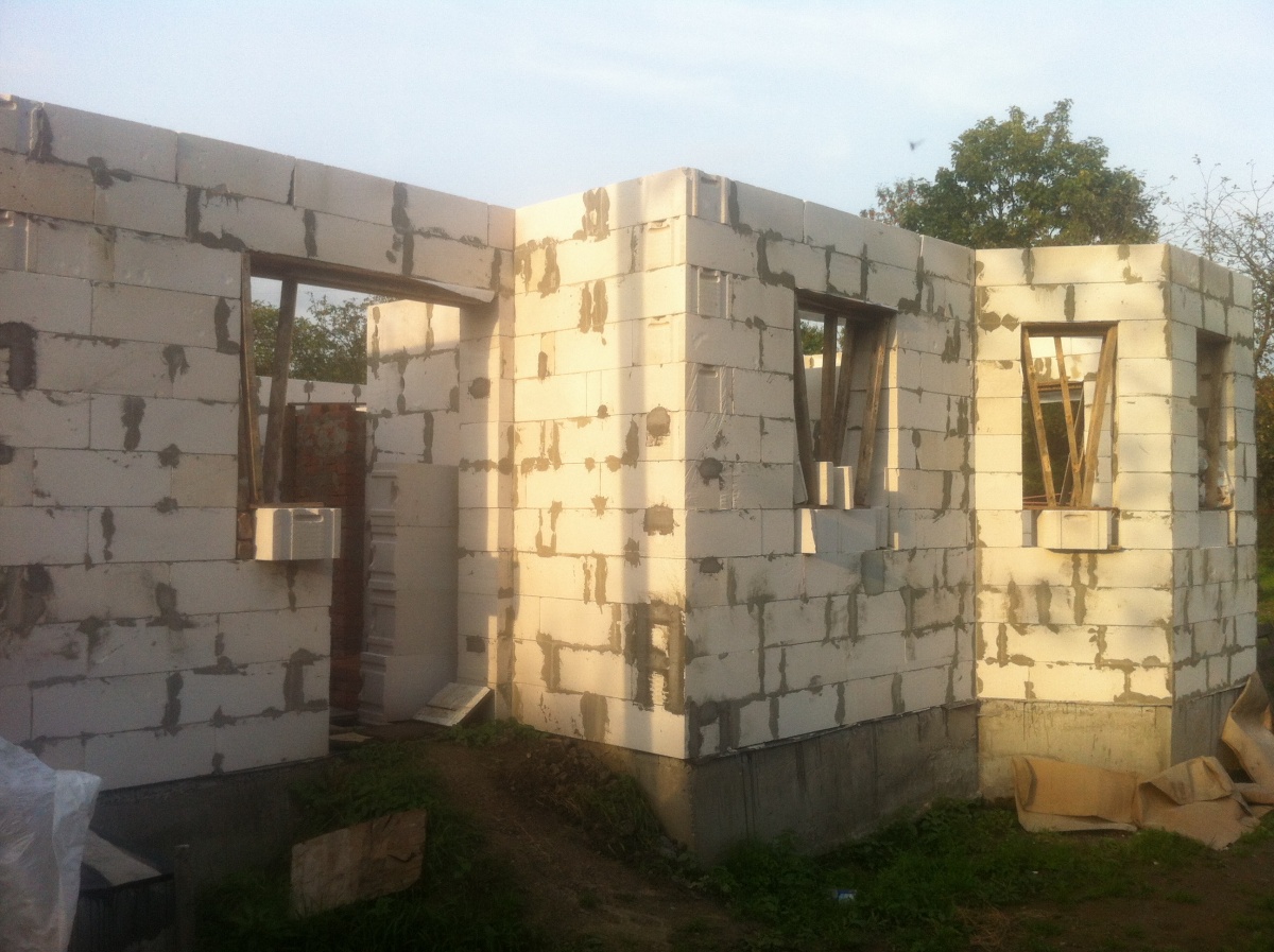

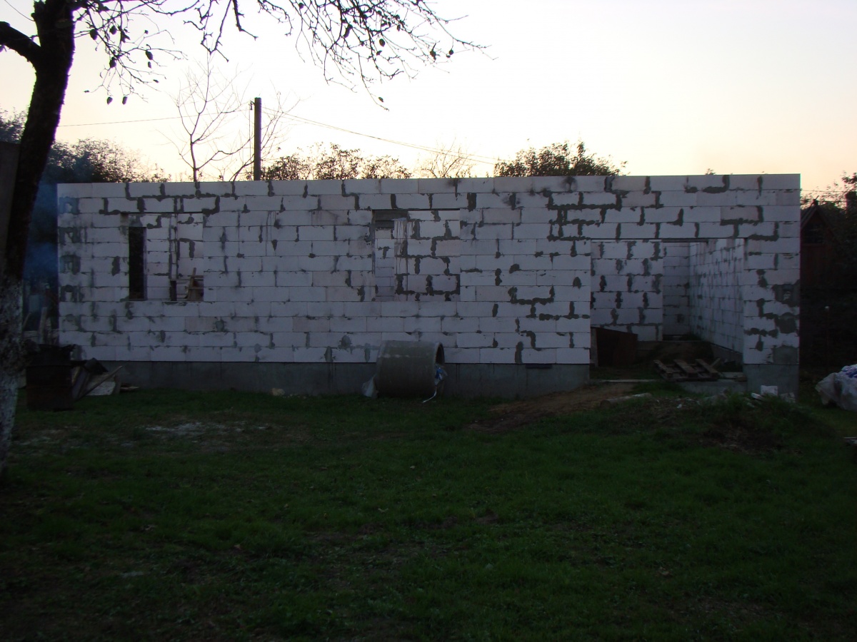

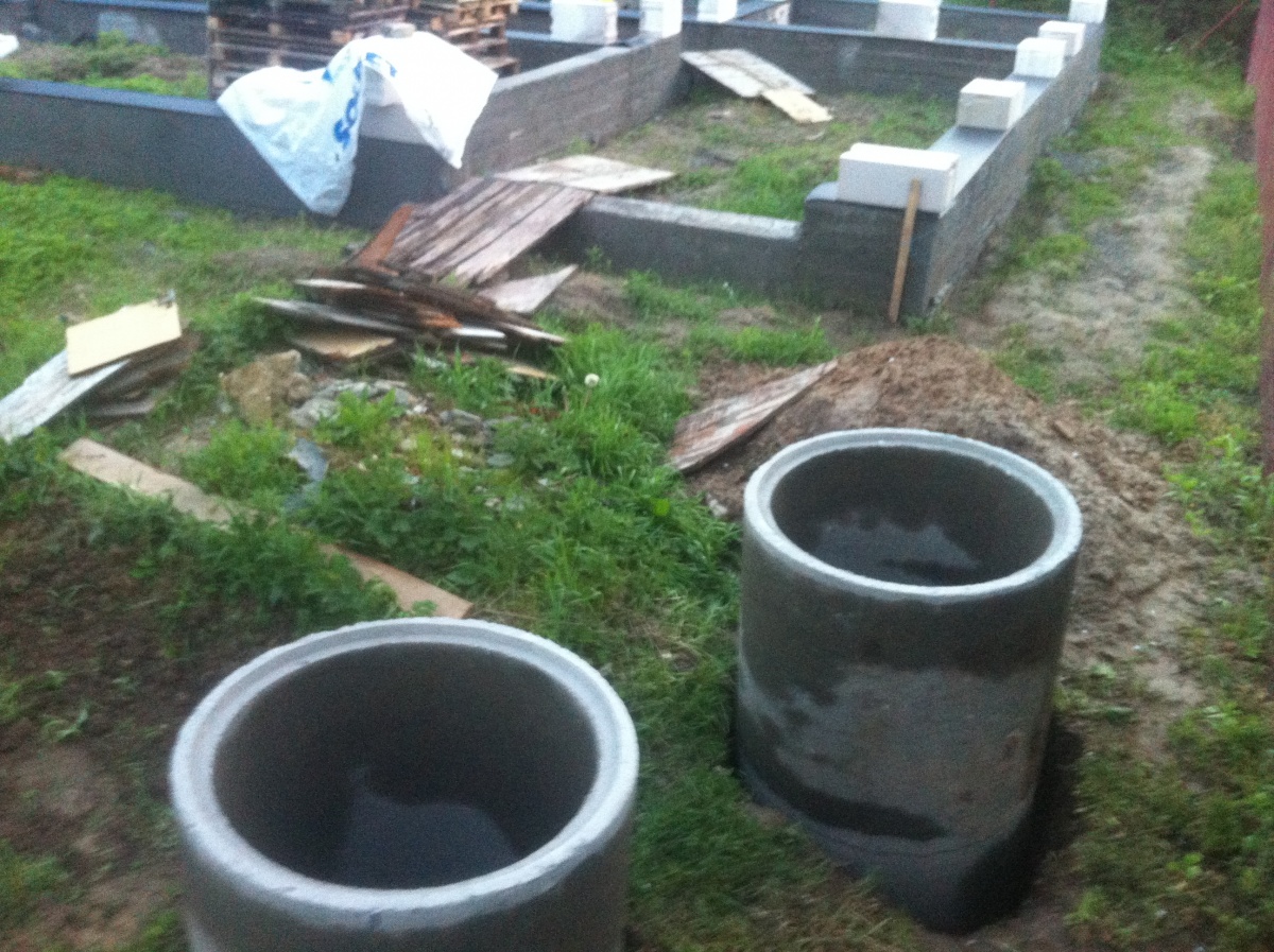

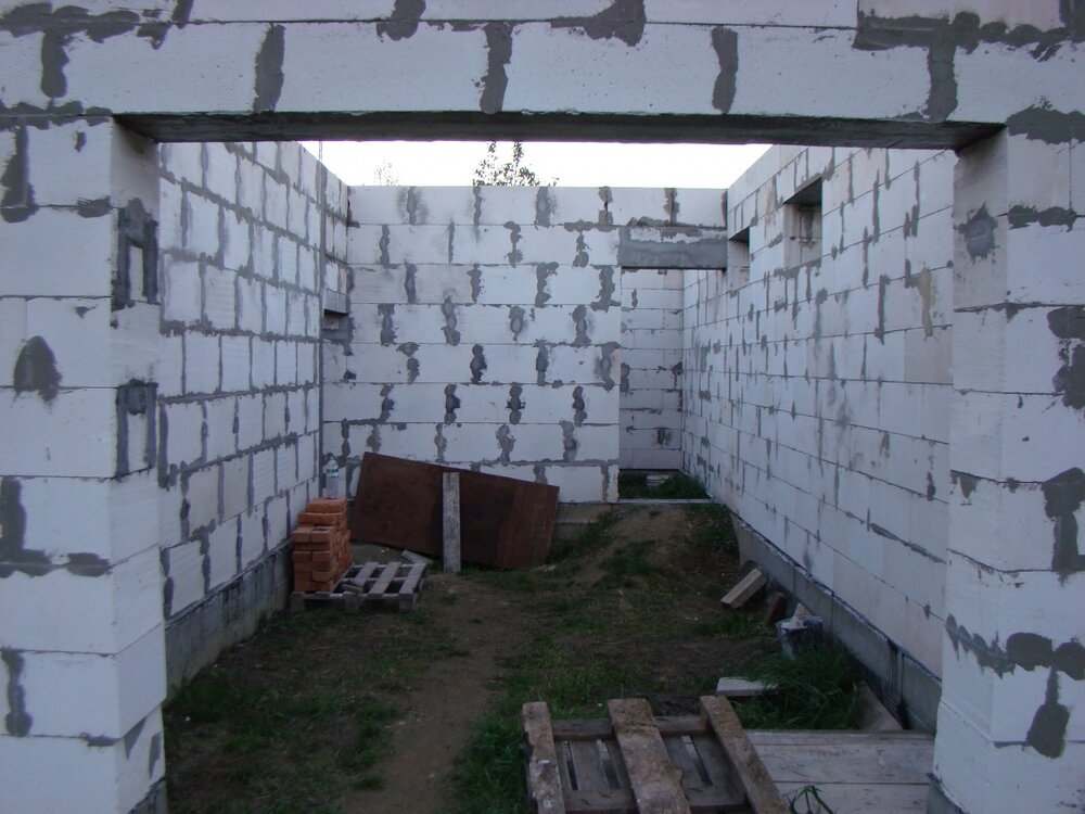

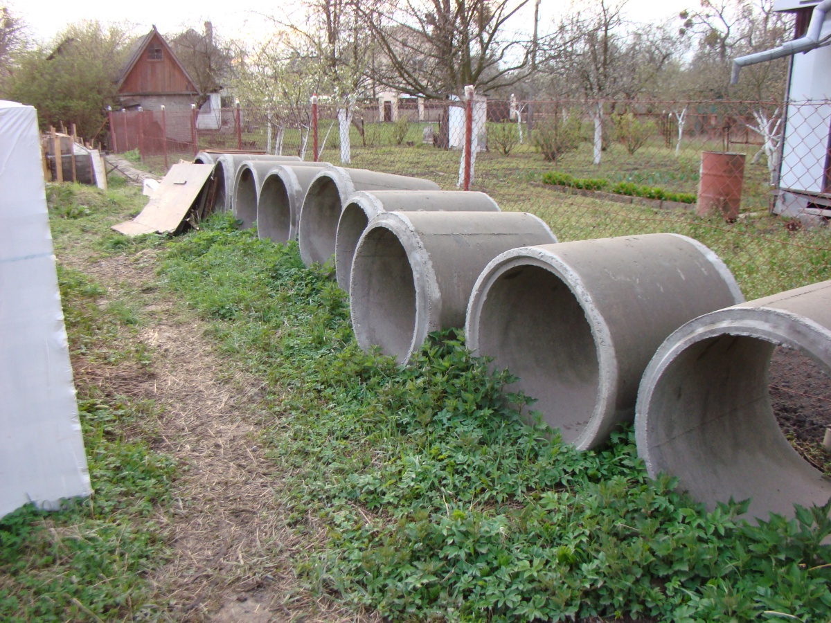

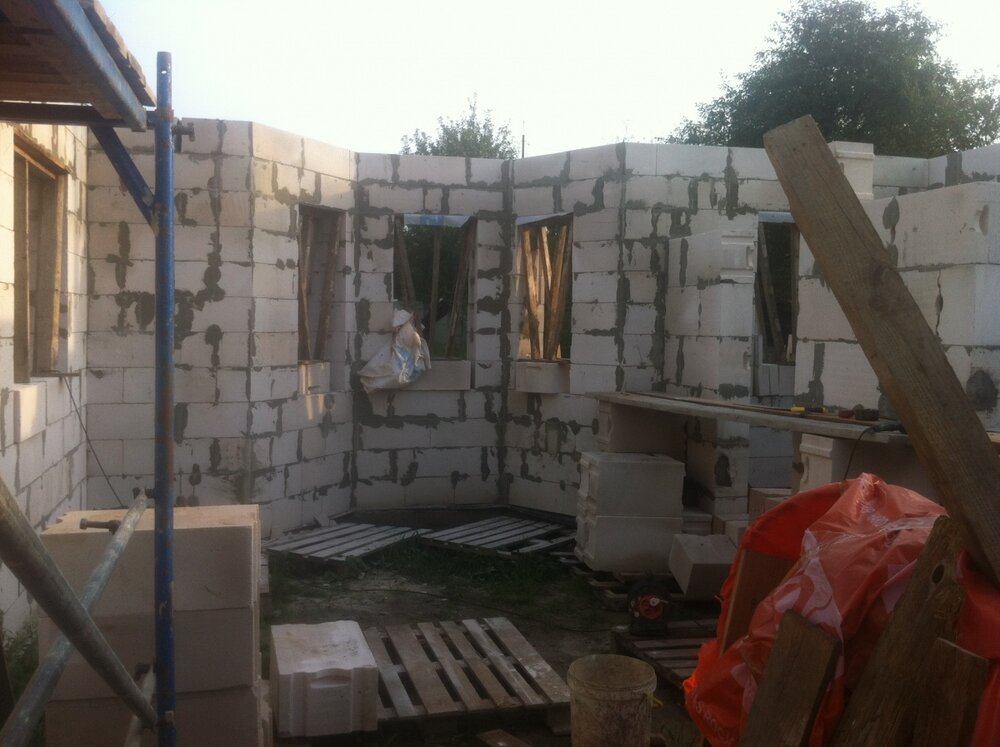

взялись за проведення каналізації і кладці перших блоків
на четвертий ряд заклали арматуру
Ссылка на комментарий
Поделиться на другие сайты

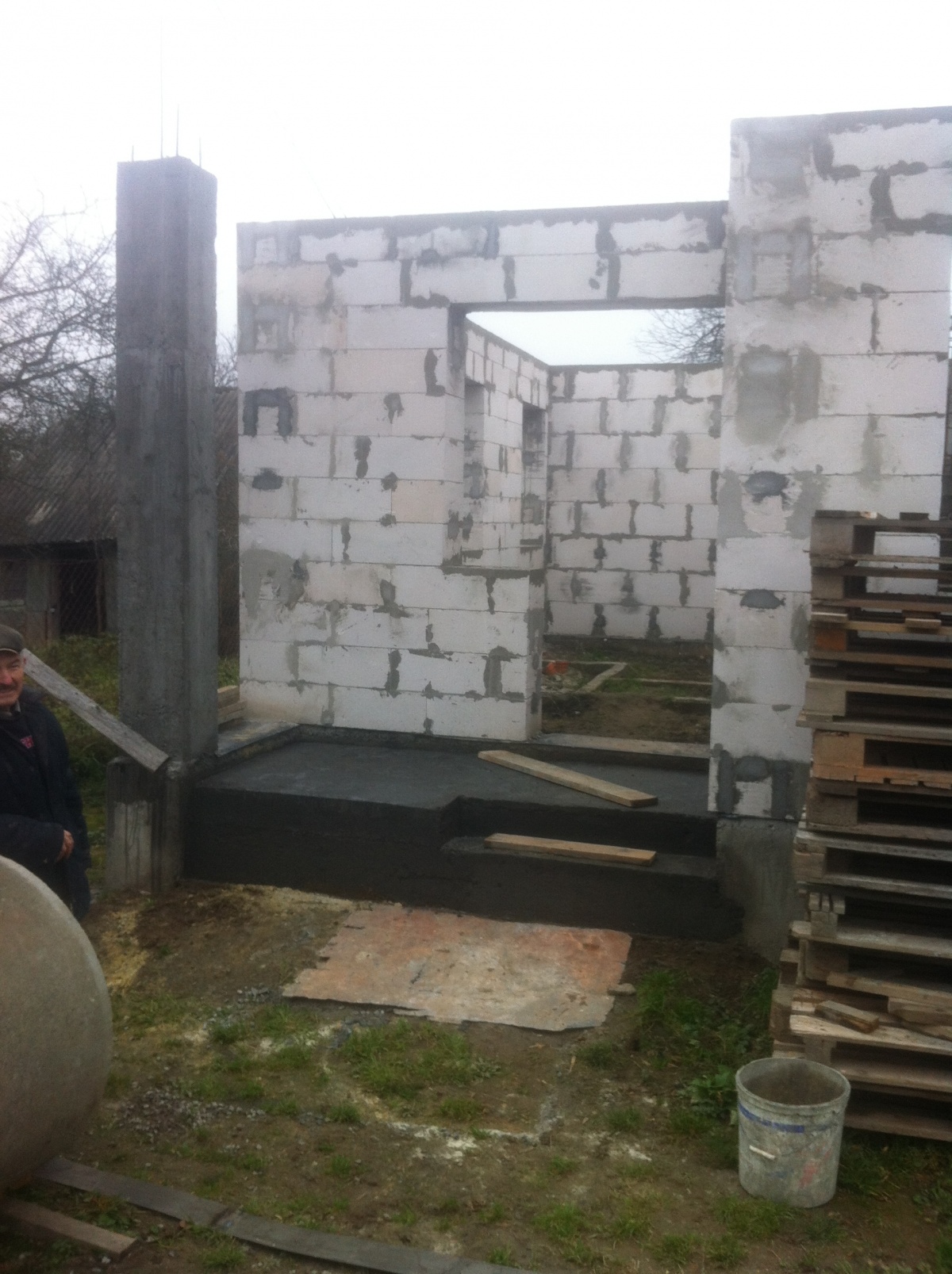

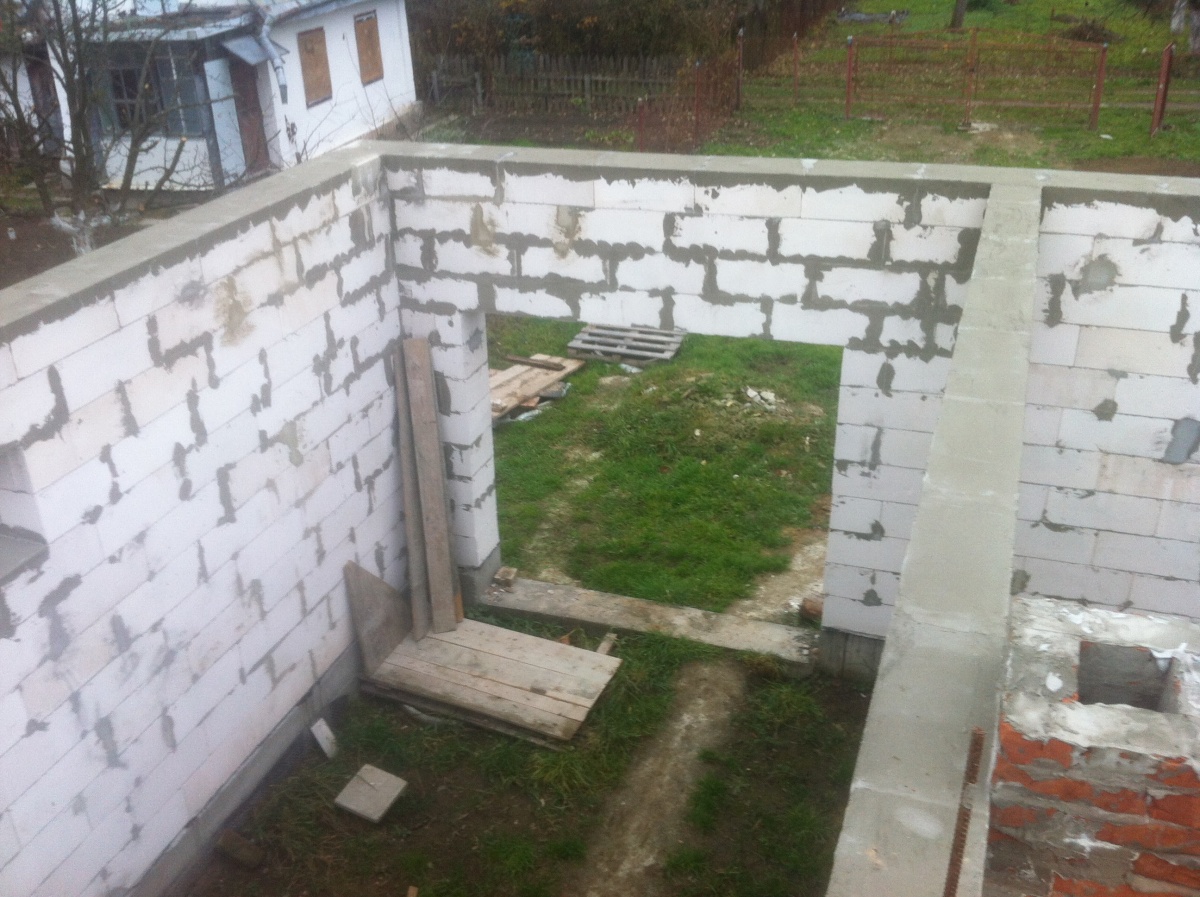

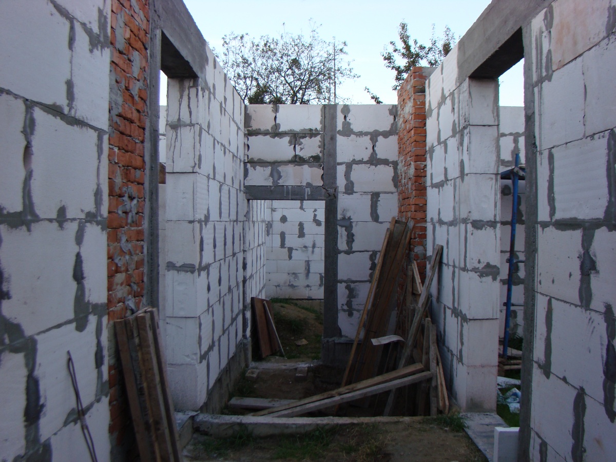

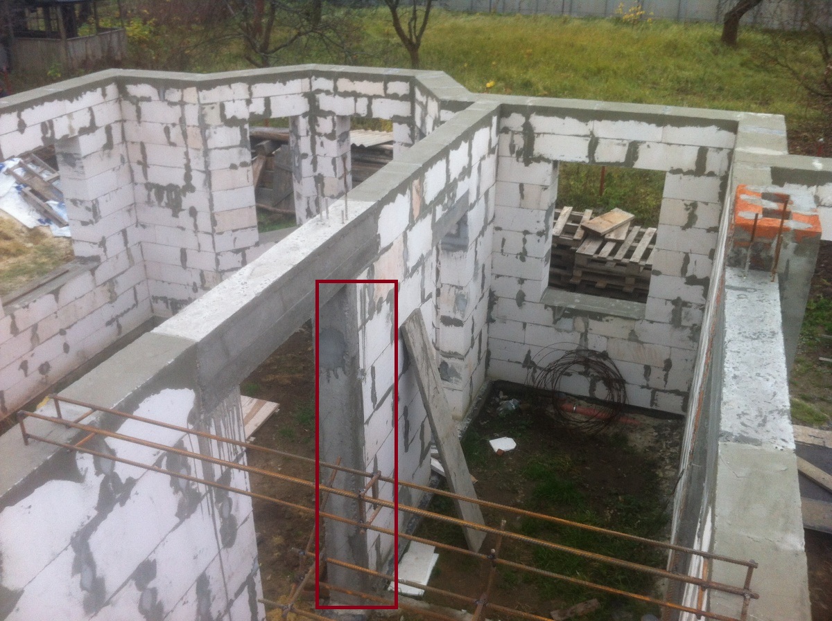

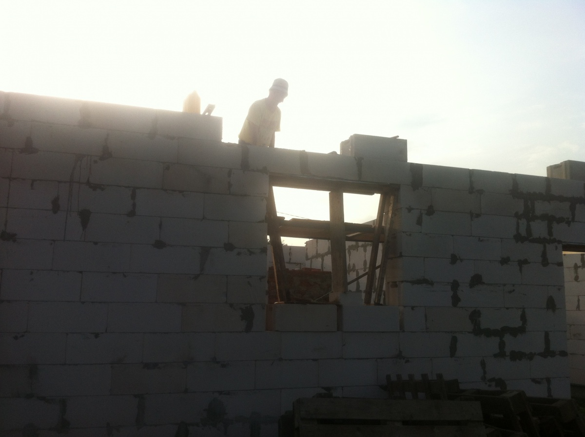

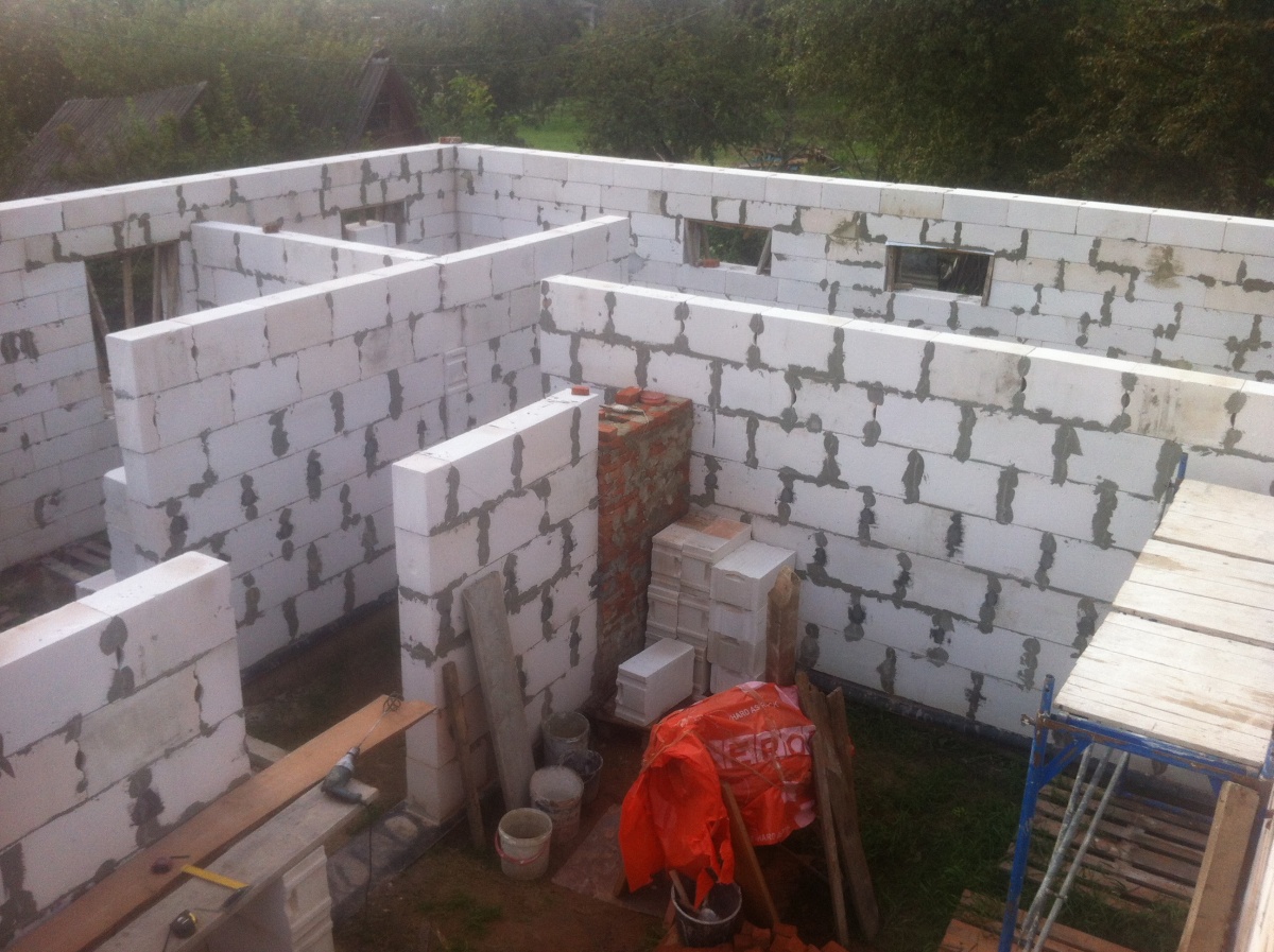

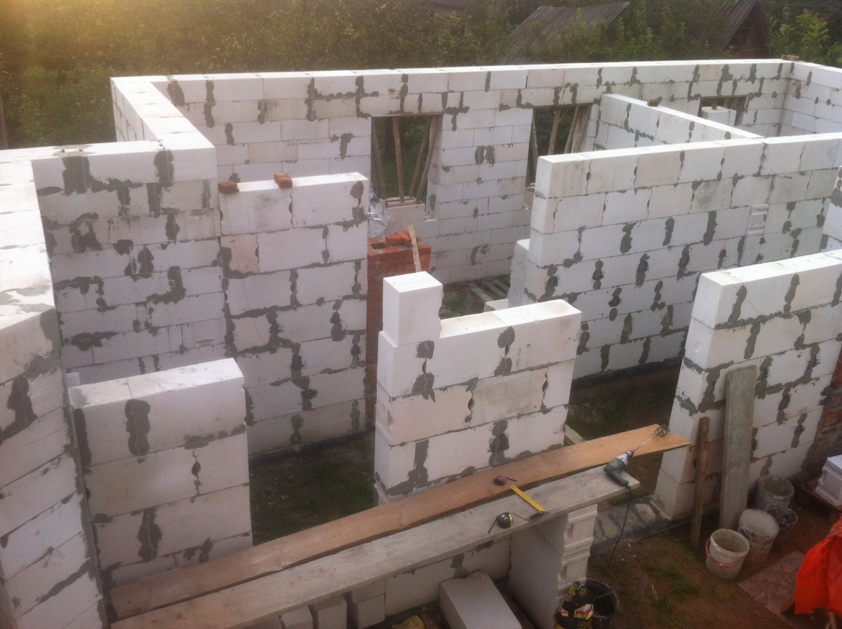

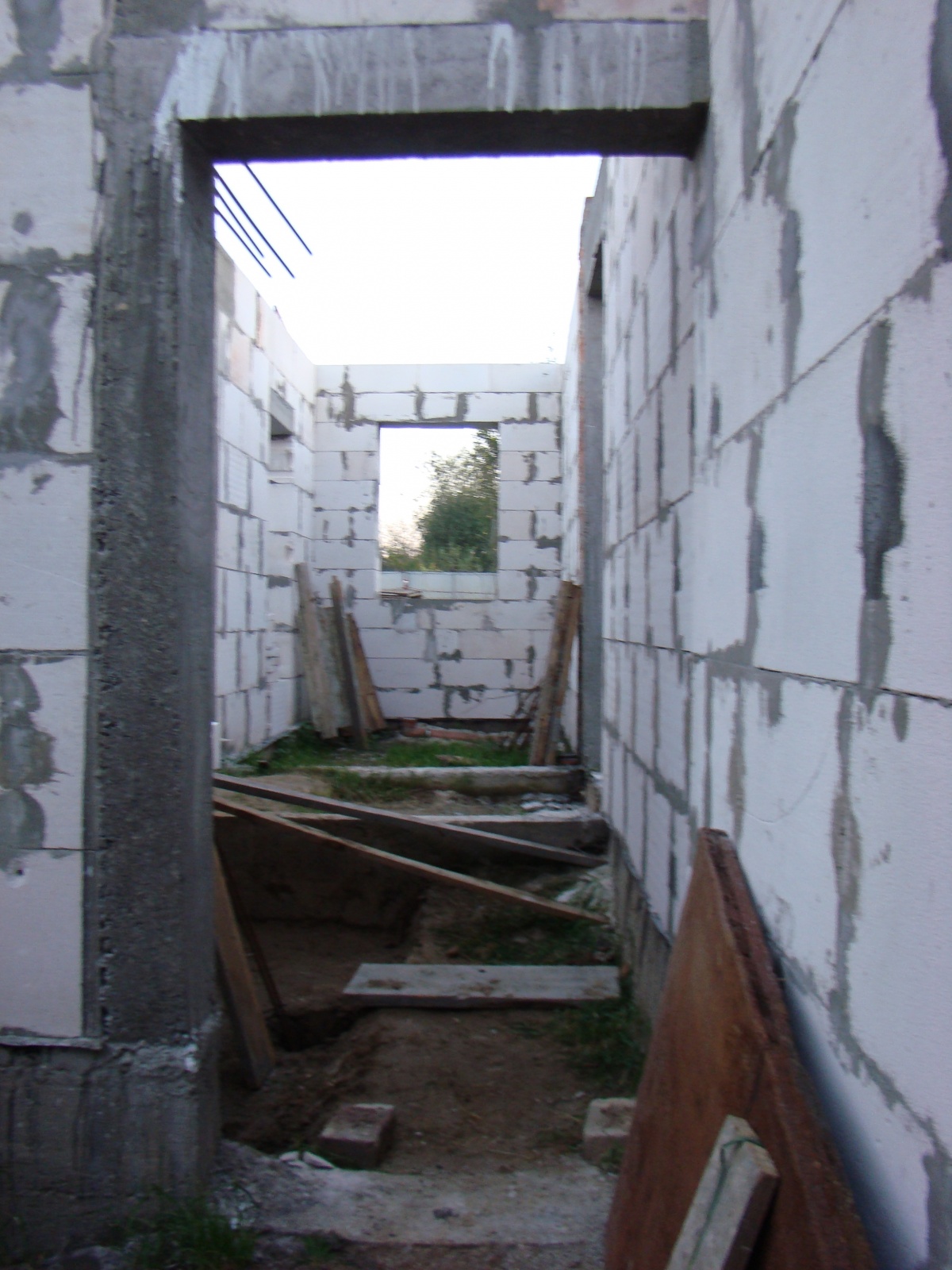

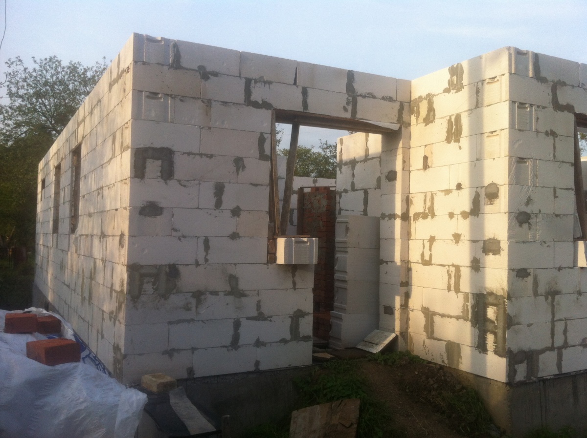

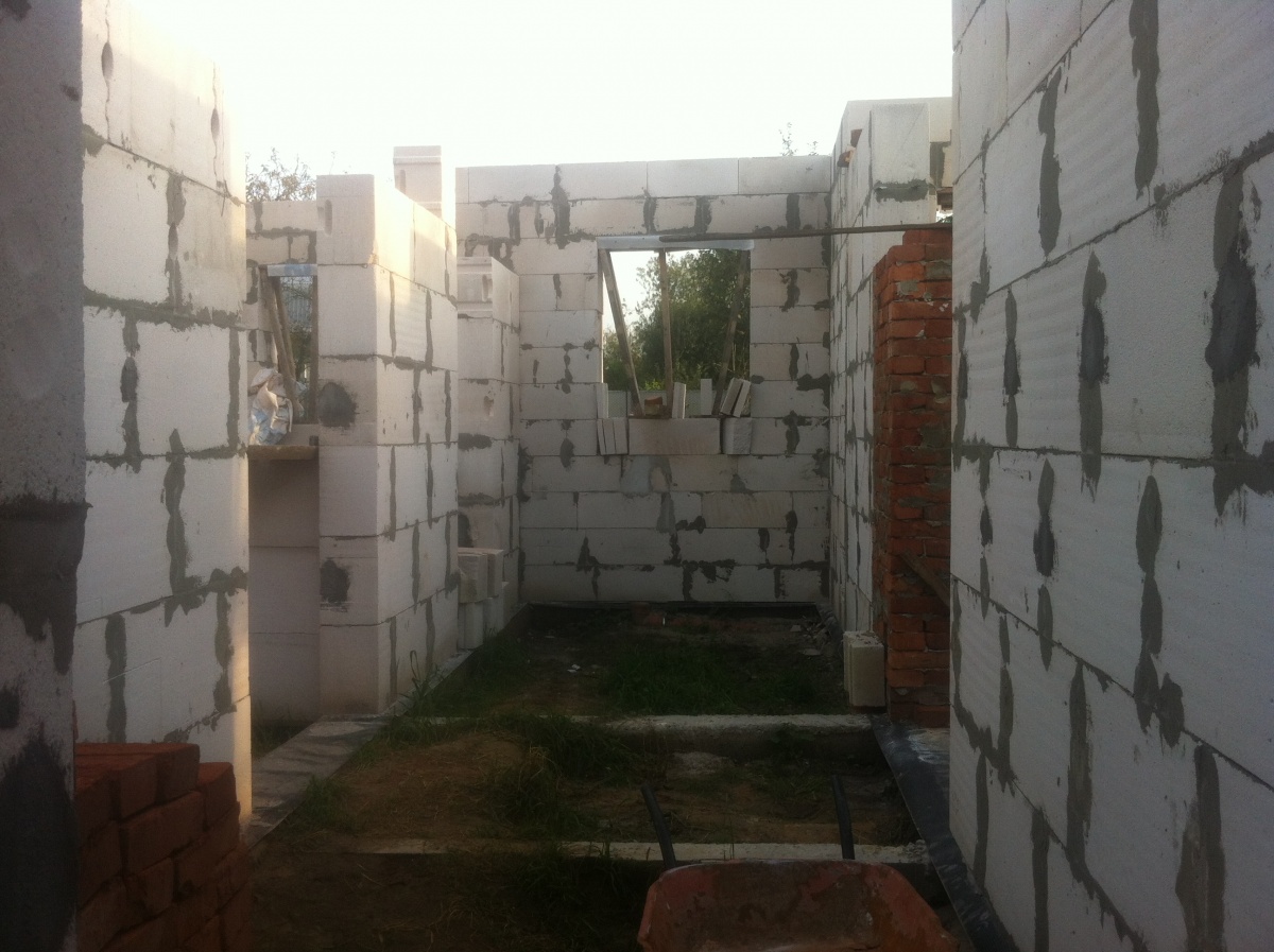

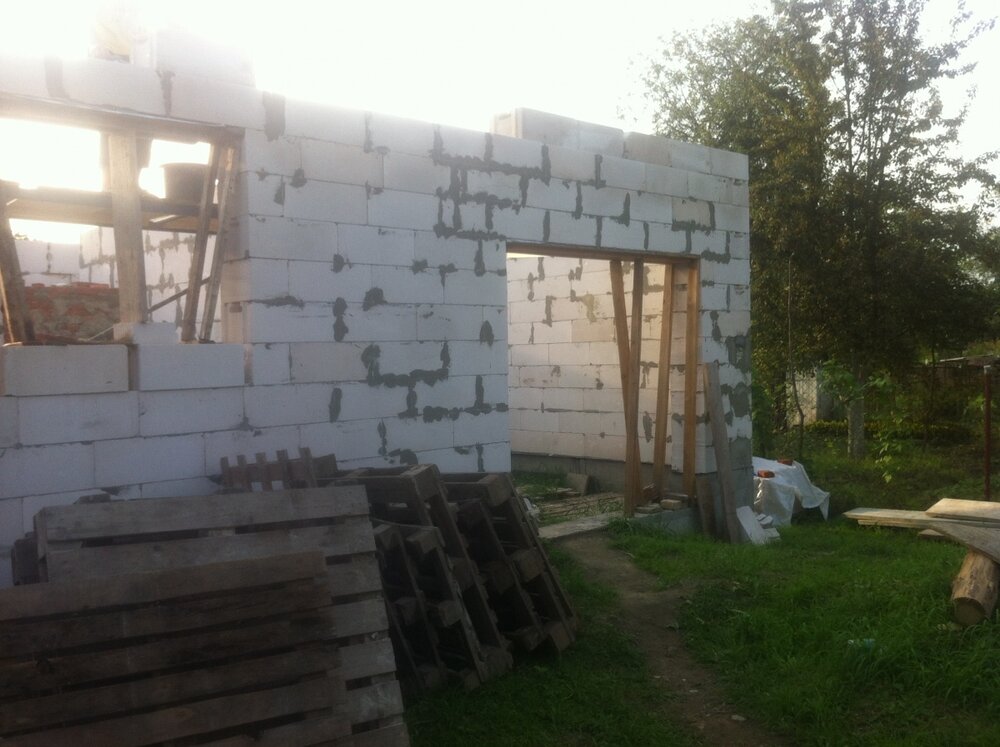

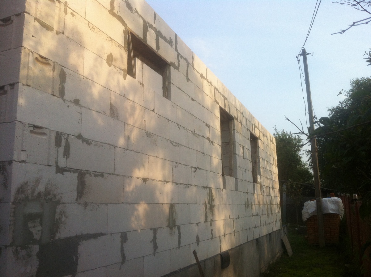

на перемички поклали з обох сторін блок 12 см.
...остадній ряд
паралельно почали класти комини
також заливати колони в середині на перегородках, для їх зміцнення

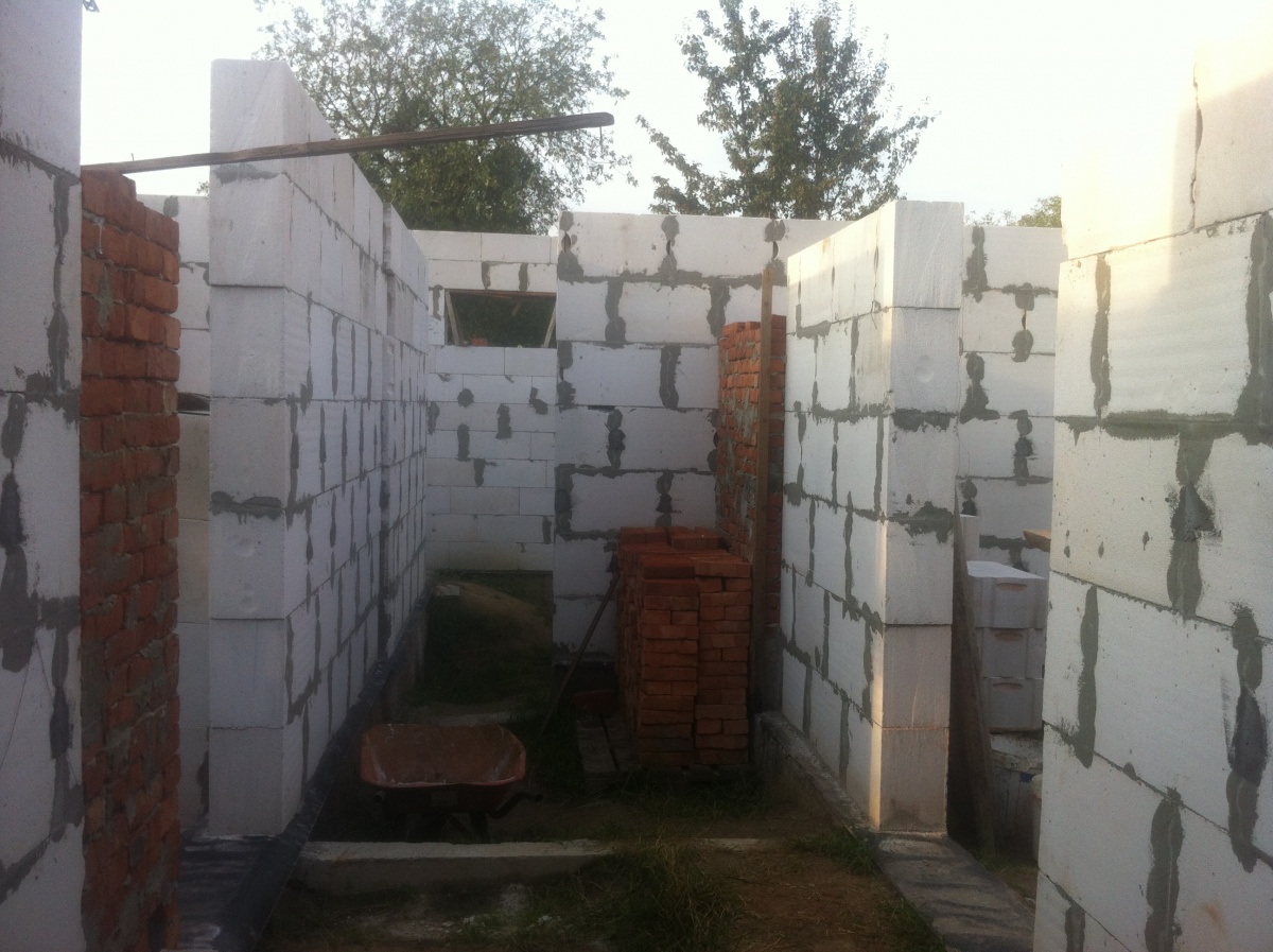

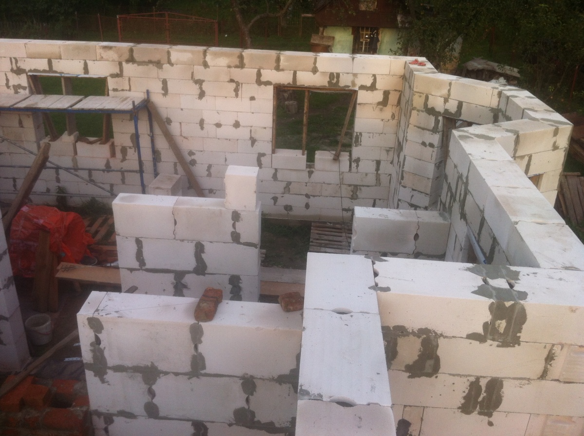

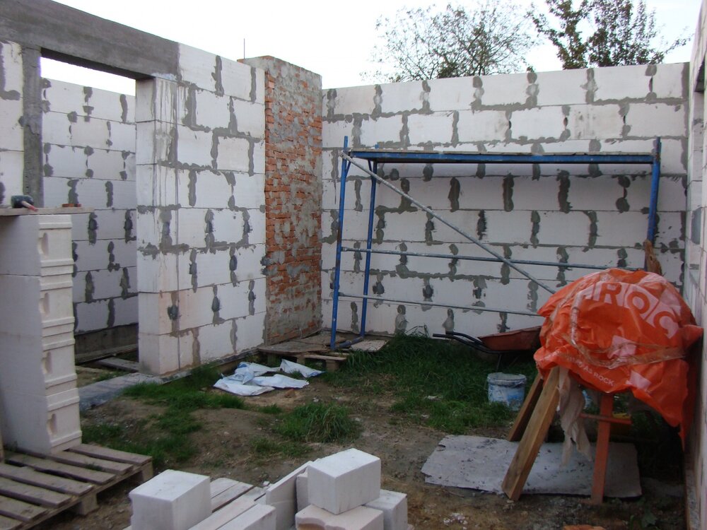

Внутренние перегородки вы сделали из поставленного на ребро пазогребневого блока. Возникали нюансы при горизонтальной подгонке блоков? Как промазывали клеем по бокам? Не боитесь, что звукоизоляция будет страдать (возможны зазоры)?

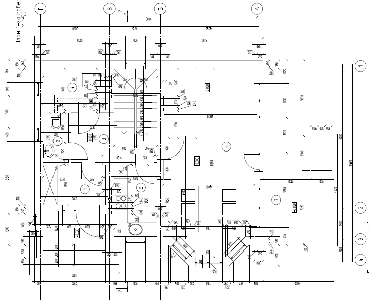

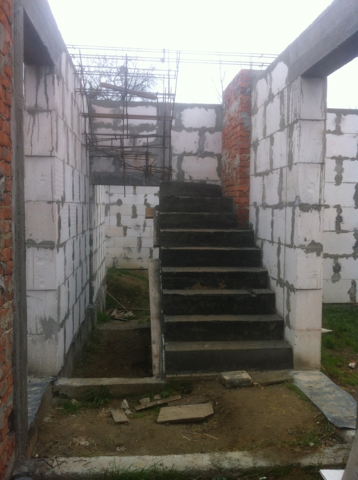

зі сторони сходів прибудований гараж з кладовою, за рахунок цього збільшилась площа мансарди на 34 метри і проект був повністю перероблений на разі тільки в sweet home 3d
з автокадом не дружу

планы этажей
коротко скажу лиш що в мансарді в моїй голові малюється 4 кімнати, 3 з гардеробами, коридор і ванна на 13 м. кв.
балкон на схід з двох кімнат
дах звичайний двоскатний
жодних нюансів з підгонкою:
1. ідеально вирівняний фундамент
2. Солбет - без жодних похибок в геометрії
клей промазував особисто, не жаліючи його, ручки блоку пізніше повністю заливав розчином - НЕ БОЮСЬ (таких не має)

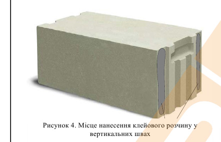

Вроде как не надо мазать клеем паз-гребень.
він там непомішає..... там не щільні стики получаються
Помешает, не помешает...Есть техкарты производителей, зачем что то выдумывать свое?
чим це буде гірше? невже просто стик паз-гребінь без нічого буде краще ніж з клеєм? чи в техкартах стоїть заборона на використання клєю для стиків паз-гребінь? Ж-)
я керувався здоровим глздом а не рекомендаціями виробника
щільних стиків на паз-гребні Солбет не помітив, вітер там би гуляв
карт виробника не бачив, але для міцності і для щільності детально накладав клею там
клею не шкода і шкоди його там не бачу - тільки користь (моя думка):flag1:
Паз-гребінь теж промащується клеєм, за рекомендацією виробників ГБ)
я теж вважаю що клей непомішає (зайвим небуде) я це й мав навазі в попередніх повідомленнях :)
також думаю щоб в ці міця де є "ручки" в блоці не тільки клеєм заливати а в перемішку з боєм, залишками від смих блоів може після їх розпилювання.

бою не було....
на одному фото видно скільки бою з 1 піддона
коли розвантажували блок минулої зими то один піддон з висоти 80-90 см зіскользнув з підпалетника і приземлився, я думав що там і половини цілої не лишилось, але - жодного битого не було;)
