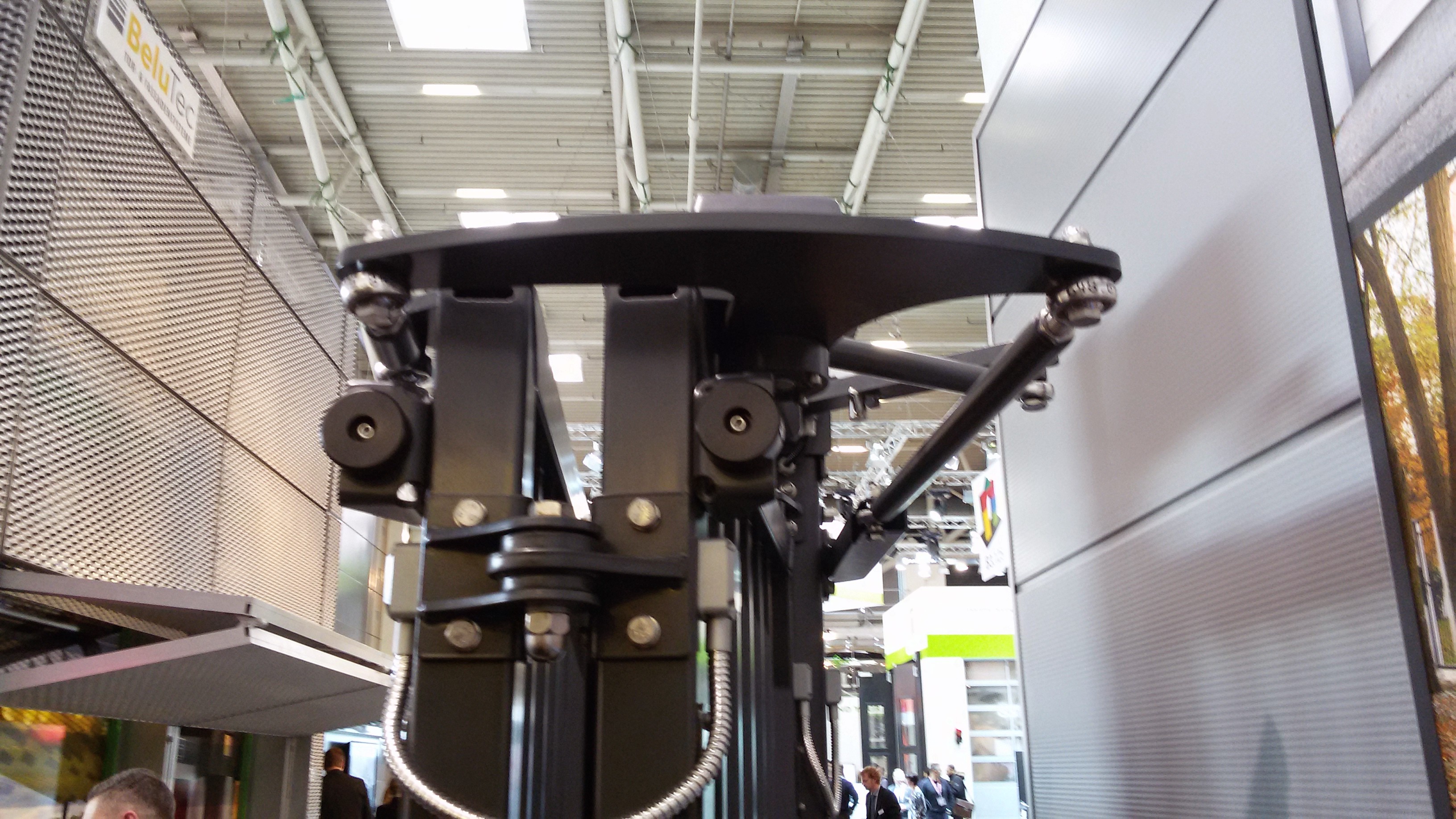

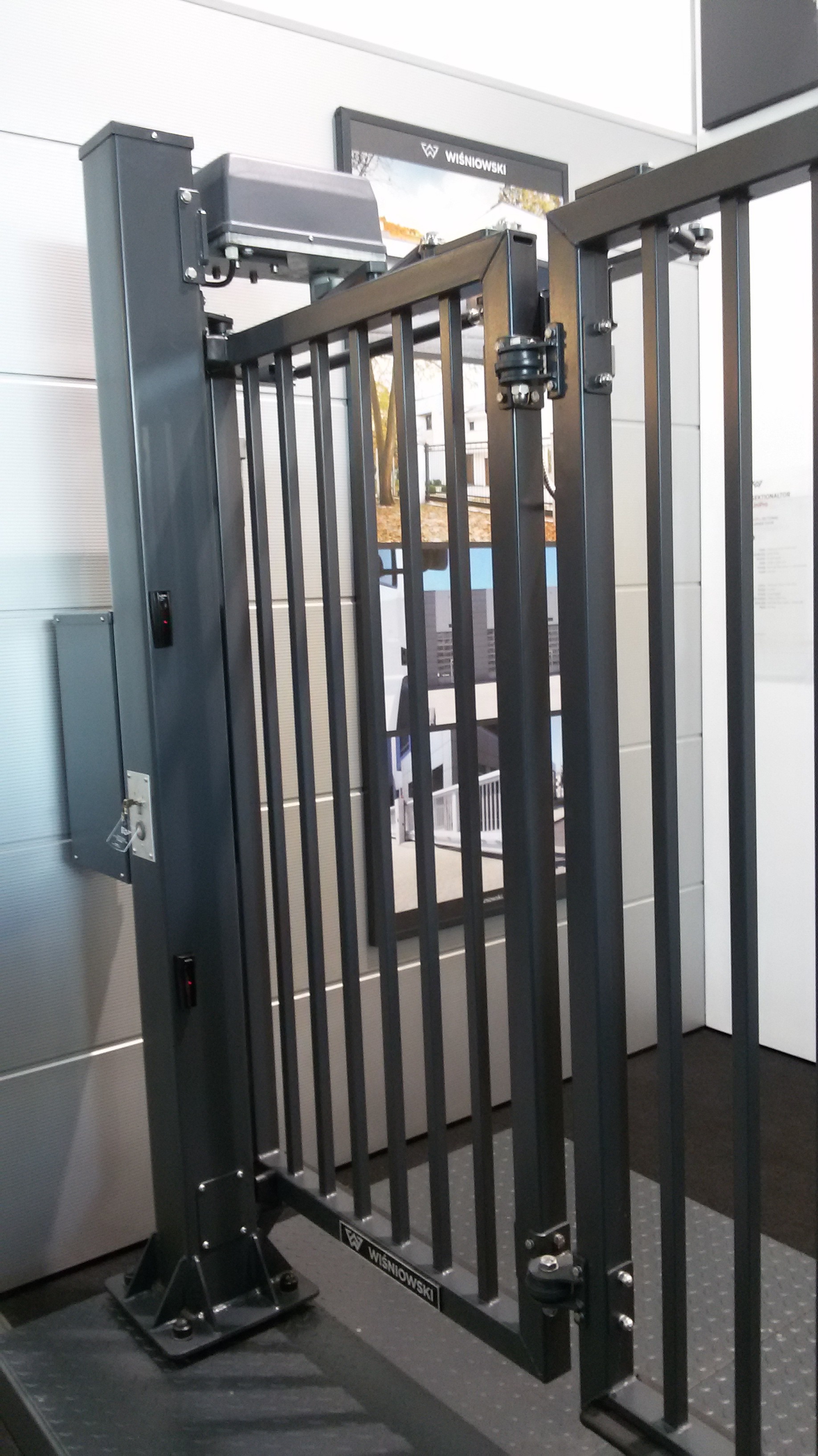

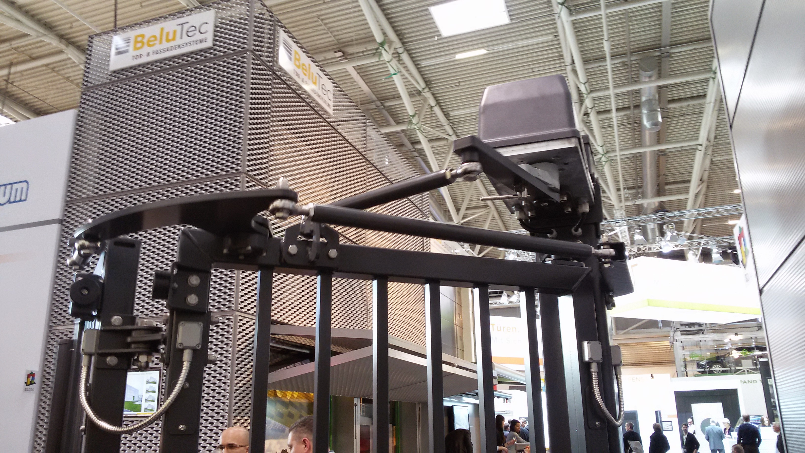

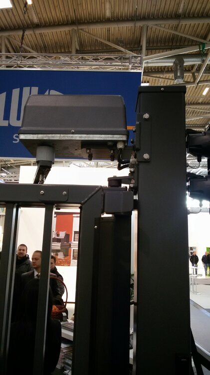

На выставке видел автоматизированные ворота-книжку. Шведская рычажная автоматика, полотно все в элементах безопасности.

Nice Hyppo с удлиненными рычагами)))
