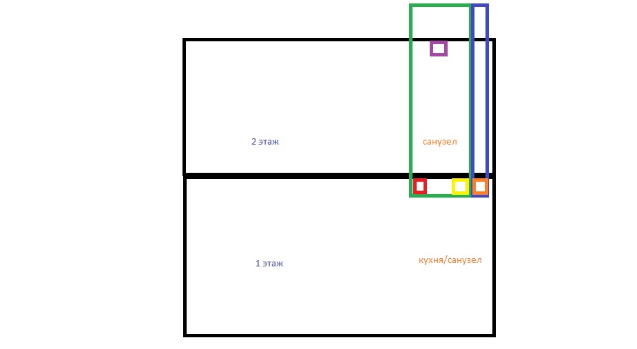

Добрый день.
Нужна помощь в определении причины обратной тяги в вент канале и ее устранения.
Дом с мансардным этажом из блока 2нф.
На рисунке зеленый и синий прямоугольники это раздельные вентканалы, они идут в одной шахте в несущей стене, между ними пол кирпича 2нф.
Синий вентканал предназначен для естественной вентиляции из кухни.
Оранжевый прямоугольник - вход в этот вентканал.
Зеленый вентканал предназначен для вытяжки на кухне, санузла 1 этажа и санузла 2 этажа. Красный, желтый и фиолетовый прямоугольники это входы в вентканалы. Каждый потребитель в зеленом вентканале будет загильзован пластиковой трубой.
Сейчас гильзовки потребителей в зеленом вентканале нет.
Заметили при помощи зажигалки что из оранжевого прямоугольника поступает холодный воздух с улицы в дом.
В красном прямоугольнике есть тяга из дома в вентканал как и должно быть.
Просьба подсказать причину и методы ее устранения такого поведения воздуха в доме :)

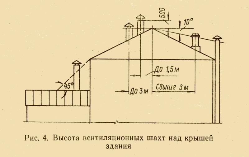

Добавьте фото/схему выхода вентканалов над кровлей, с указанием высот и расположения относительно конька.
Как минимум утепление наружной(которая над кровлей) части дымохода...

Нет притока.
Больший канал перетягивает меньший. Попробуйте с приоткрытым окном, при условии, что дом отапливается.
С учетом, что канал остывший, можно помочь стартонуть феном.

Площадь сечения "зеленого" канала гораздо больше, чем "синего", соответственно в "зеленом" меньше сопротивление. В нем устанавливается тяга, которая превосходит тягу в синем канале. А так, как у Вас, наверняка, окна-двери на 99,9% герметичны, то имеем, что имеем.

Попробую с приоткрытым окном, дом топится.
А как феном то стартонуть, просто направить в вентканал поток горячего воздуха на некоторое время ?
Вытяжки на кухне пока нет, сейчас просто есть отверстие в пока общий вентканал.
Выход трубы с вентканалами выше конька на 0.5 метра, расстояние от трубы до конька до полутора метров.
Внешняя часть дымохода и некоторая его часть на чердаке утеплена эппс 5 см.
Добавлено через 3 минуты
Сейчас площадь "зеленого" канала больше синего.
Весной планирую все три вентканала загильзовать пластиковой трубой порядка 15 см, в итоге в зеленом канале будет три отдельных вентканала.
Как может измениться ситуация в этом случае ?
Откинуть створку окна, погреть феном на входе в канал мин 5-10. Дальше должно тянуть само.
Выхлоп кух. зонта лучше всего сделать через стену на фасад.
В вентканал неэффективно.
Если размер шахты позволяет, то лучше 150 асбоцементными трубами с заливкой зазора раствором.
При наличии достаточного притока все в/каналы будут работать.

Почему выхлоп кух. зонта неэффективно выводить в вентканал ?
Дом уже построен, получится ли опустить асбоцементные трубы в шахту и состыковать их без зазора ?
Наверное это трудоемкий процесс на текущем этапе готовности дома, если еще учесть что пространство между трубой и шахтой нужно закидать раствором.
Ссылка на комментарий
Поделиться на другие сайты
Падает производительность, увеличенный шум.
Со штатной муфтой вряд ли. Из листового металла изготавливаете хомут с болтиками/гайтиками, стыкуете.
