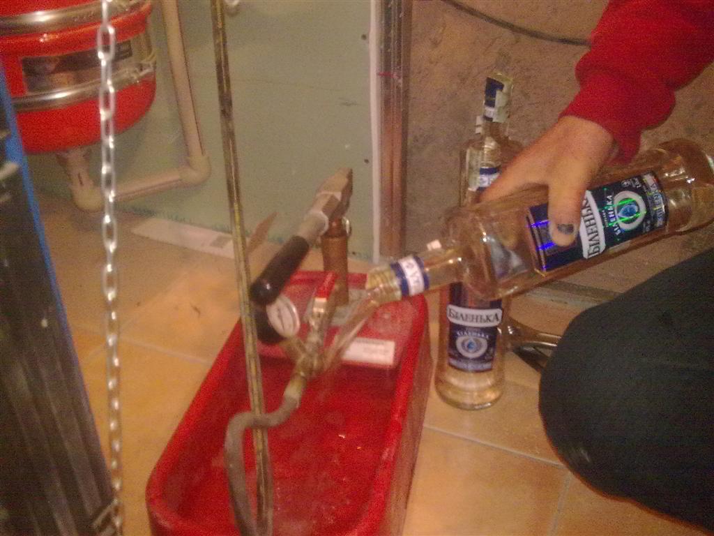

Сергей 31 Опубликовано 4 февраля, 2015 Поделиться Опубликовано 4 февраля, 2015 1. в одной и той же батарее с бульканьем скапливается воздух. Как следствие батарея практически не греет, но это полбеды. 2.Хуже что давление в системе подскакивает на 0,5 атмосферы. Когда воздух спустишь, все в норме, потом опять по кругу. Т.к. нет возможности каждый день контролировать что да как, немножко беспокойно. 3.Слышала, что все алюминиевые батареи страдают завоздушиванием, ? 1. Наука об этом говорит так: "В щелочной среде рН 9-10 алюминий реагирует с водой с образованием комплексного соединения (упрощенно - аморфного гидрооксида алюминия) и выделением водорода. Причем этот процесс, самопроизвольно, со временем, не прекращается." 2. Это разные вещи, нужно правильно выставить давление в расширительном баке. 3. Это лечится контролем за уровнем "рН" Вашего теплоносителя. Лично я, для этих целей, использую старый проверенный способ, ВОДКУ. (фото ниже) Ссылка на комментарий Поделиться на другие сайты Больше кнопок...
Katey Опубликовано 4 февраля, 2015 Автор Поделиться Опубликовано 4 февраля, 2015 2. Это разные вещи, нужно правильно выставить давление в расширительном баке. Экперимент показывает обратное - стравливаешь воздух, давление падает. Потом по новой, давление возникает как следствие. Раньше давление в системе не поднималось. Поменяли только радиаторы, трубы старые. Водка - хорошо, да где ж ее столько взять и главное как туда залить? Сейчас система набирает воду насосом из скажины, котел двухконтурный, подключен к воде постоянно. Рычажок покрутила, вода набирается до нужного давления, потом закрутила. И все. А как водку туда накачать? Ссылка на комментарий Поделиться на другие сайты Больше кнопок...
Сергей 31 Опубликовано 4 февраля, 2015 Поделиться Опубликовано 4 февраля, 2015 Хуже что давление в системе подскакивает на 0,5 атмосферы. Экперимент показывает обратное - стравливаешь воздух, давление падает. Потом по новой, давление возникает как следствие. Не фантазируйте, а слушайтесь доктора. Водка - хорошо, да где ж ее столько взять и главное как туда залить? 4-5 литров на Вашу систему хватит. Найдите где взять а аренду опресовку, это не сложно, она видна на моем фото. И закачайте в систему любую жидкость. Ссылка на комментарий Поделиться на другие сайты Больше кнопок...

Katey Опубликовано 4 февраля, 2015 Автор Поделиться Опубликовано 4 февраля, 2015 4-5 литров на Вашу систему хватит. Не думаю. 11 радиаторов по 12 сеций, в каждой по паспорту 210 мл. Итого примерно 28 литров плюс полотенцесушитель плюс разводка. Литров 40-45 набежит точно. Добавлено через 2 минуты Со временем это пройдет (образование водорода), когда альминий внутри покроется оксидной пленкой. Но если слить хоть раз воду из радиаторов, все сначала, оксид погибнет. Так я могу подождать, когда больной сам выздоровеет, сливать воду не планирую. Ссылка на комментарий Поделиться на другие сайты Больше кнопок...
