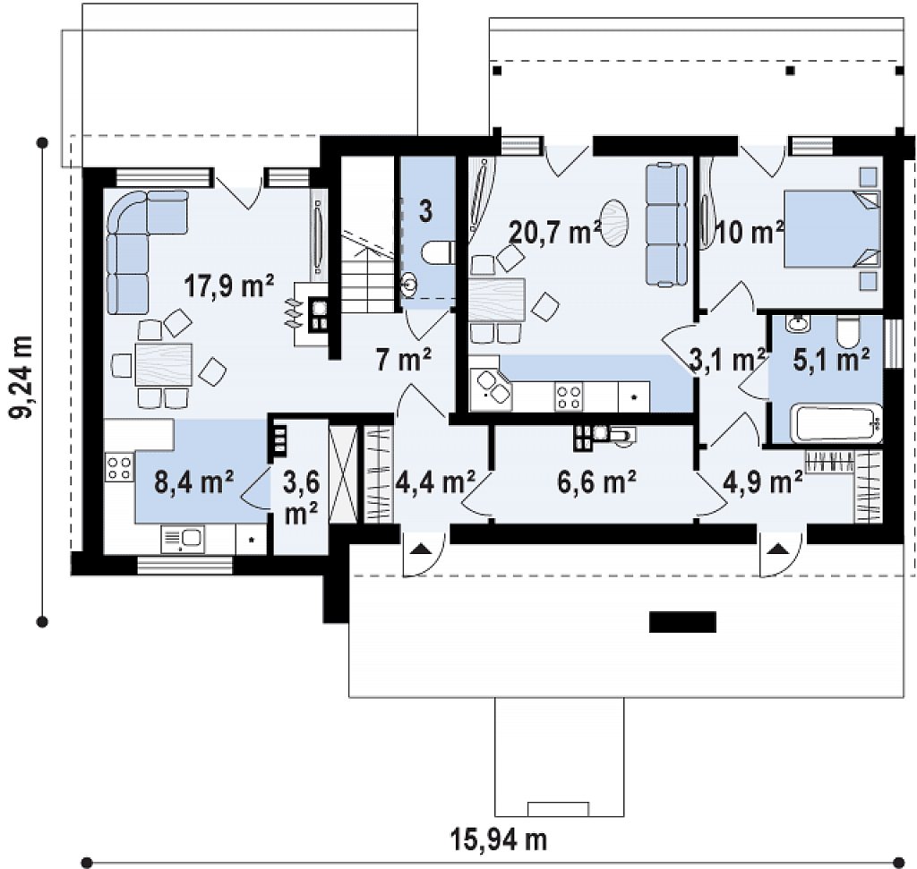

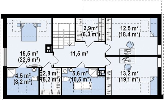

lokomotiw Опубліковано: 19 лютого 2015 Автор Поділитись Опубліковано: 19 лютого 2015 Как образец дома для двух семей с общей котельной 3 Посилання на коментар Поділитися на інших сайтах More sharing options...
scorpp Опубліковано: 20 лютого 2015 Поділитись Опубліковано: 20 лютого 2015 На картинке все вроде бы неплохо, но кое-что смущает 1 этаж. 1. Обычно бабушки с дедушками более консервативны, чем молодежь. Совмещение кухни с гостиной более присуще молодежи. Поэтому спаленка в 10кв. м как бы маловата, особенно если им придется нянчиться с внуками, так как кухня есть кухня. Логичней было бы поменять их местами. Ну это дело вкуса... 2. Убрал бы выход на террасу со спальни. Опять таки. ИМХО. 3. Ну и в котельной обязательно окно на улицу. 2 этаж. 1.Большое количество мансардных окон - вылезет в копеечку (да и хватит ли их для полноценного освещения). 2.2 санузла - не знаю. Может лучше нормальную спальню с гардеробом. Посилання на коментар Поділитися на інших сайтах More sharing options...

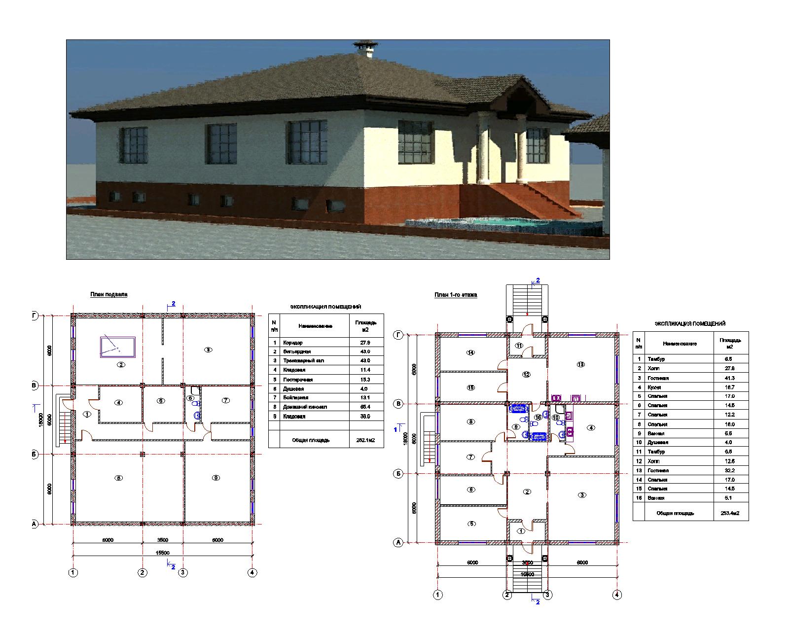

Abzalarh Опубліковано: 25 лютого 2015 Поділитись Опубліковано: 25 лютого 2015 вот такой дом. входы с двух сторон, подвал общий Посилання на коментар Поділитися на інших сайтах More sharing options...

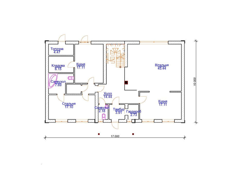

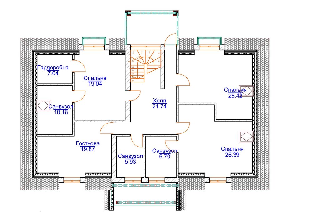

alexmetall Опубліковано: 25 лютого 2015 Поділитись Опубліковано: 25 лютого 2015 Когда то был такой проект Во вложениях - его планы, получился огромный "монстр" - заказчики не отказывали себе в площадях. Моя рекомендация по подбору планировки - Часть "дедушки и бабушки" - стоит сделать в 1 этаж, со своей спальней, ,кухней,санузлом, кладовкой - люди в любом случае в возрасте и со временем бегать по лестницам будет некомфортно Посилання на коментар Поділитися на інших сайтах More sharing options...

alexmetall Опубліковано: 26 лютого 2015 Поділитись Опубліковано: 26 лютого 2015 Во вложении одна из первичных версий, в процессе работы над проектом мы его раширяли, зеркалили, уменьшали.... Вобщем проще было бы , с моей точки зрения построить 2 отдельных дома - маленький для бабушки и нормальный для остальных 1 Посилання на коментар Поділитися на інших сайтах More sharing options...
lokomotiw Опубліковано: 2 березня 2015 Автор Поділитись Опубліковано: 2 березня 2015 недостатком этого проекта считаю общий вход и отсутствие разделительной перегородки. Лично мне он не подходит по тому как размер участка 20 на 50 и дом нужно устанавливать поперек участка так как в этом положении больше всего солнца попадает в дом. Посилання на коментар Поділитися на інших сайтах More sharing options...
