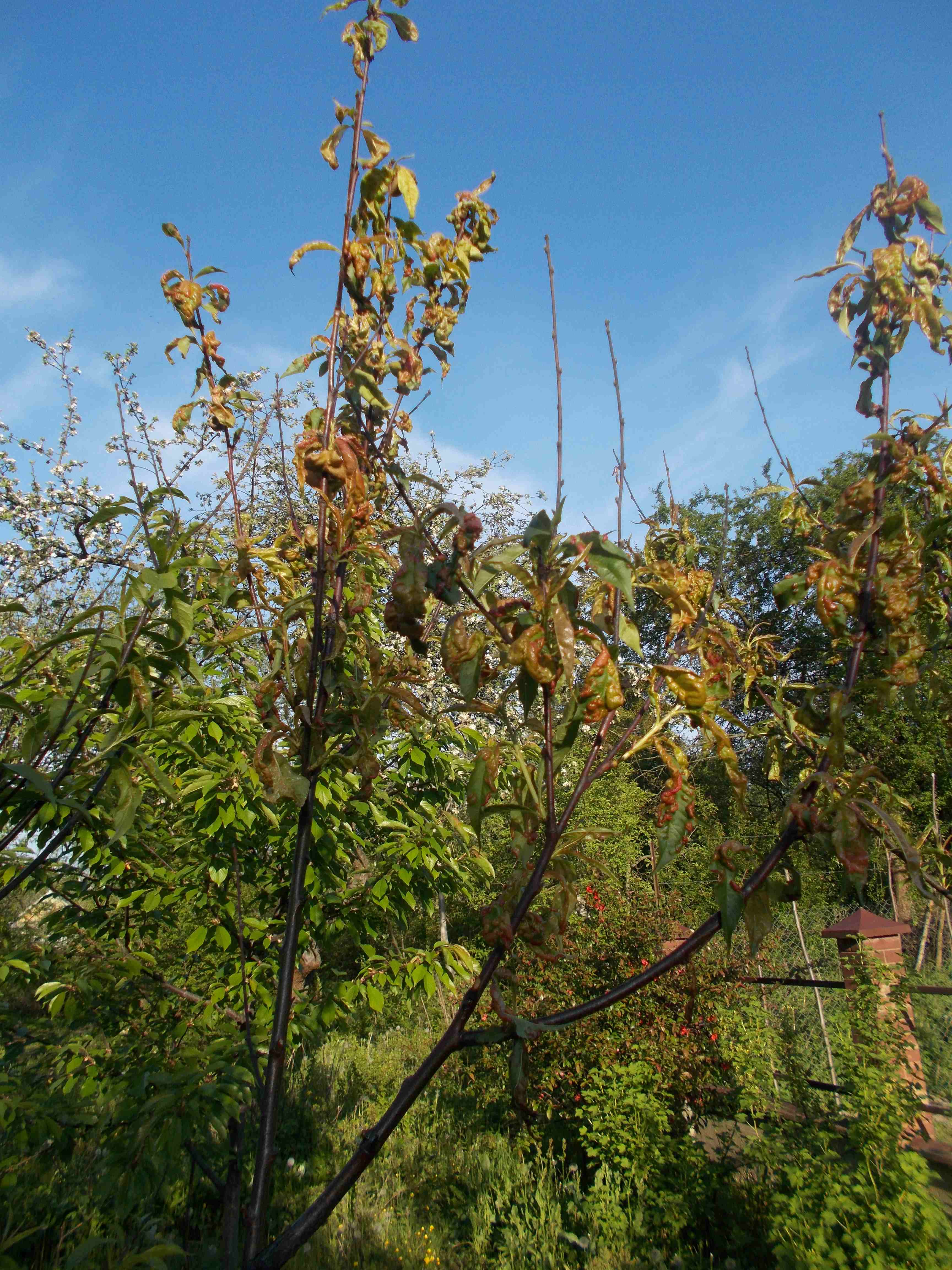

ось вчора позрізав гілки з вишні
до
фото 1
після
фото 2

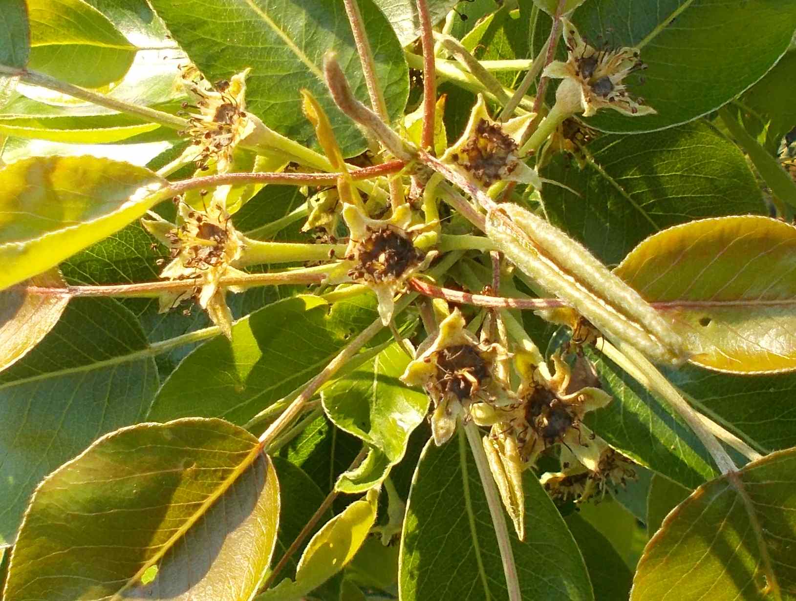

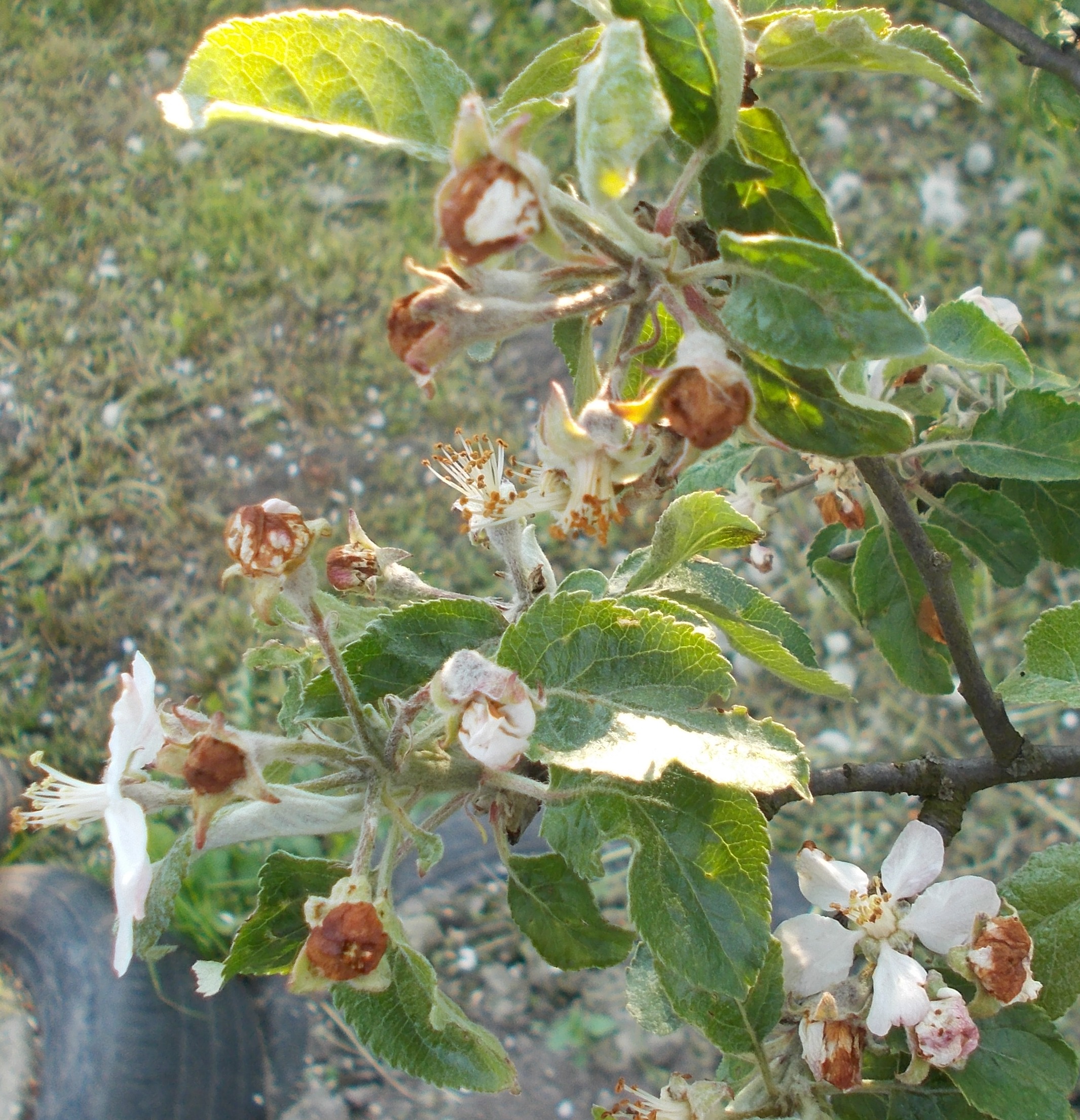

також зробив фото інших дерев
на деяких цвіт якийсь почорнівший
фото3

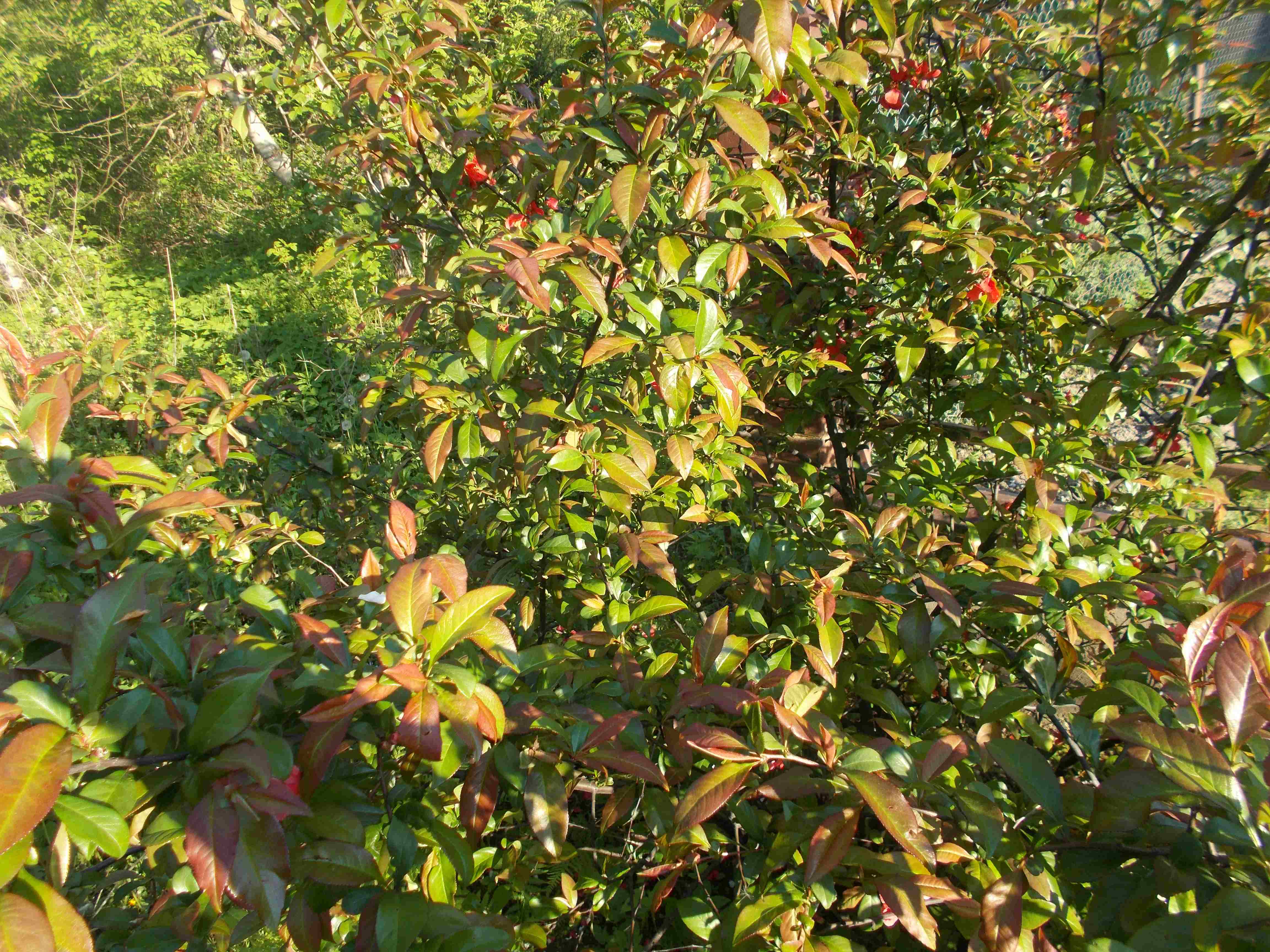

айва вроді
листя деяке зелене деяке червоне, так має бути?

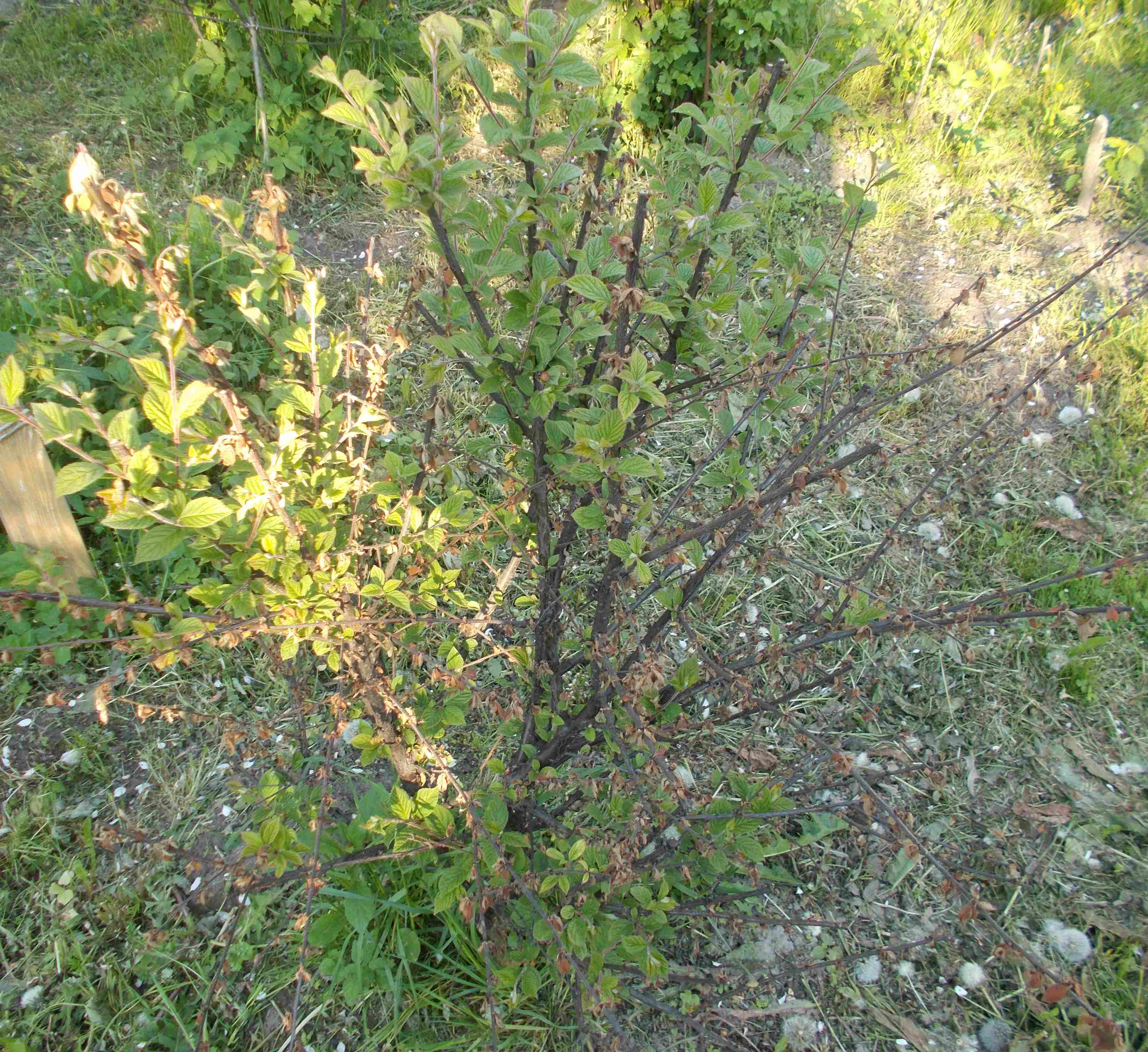

ще якесь дерево, вже 3 роки там кілька штук росте але нічого нема, листя покрутило...

ще було таке вже останні 2 роки, на яблунях яблука вже на гілках починали гнити навіть ще до того як дозріють :-((
буду вдячний за допомогу.
Поставь в настройках камеры меньшее разрешение, там явная интерполяция, т.е. без толку.
Кропити! В мене таке на грушах було: без хоча б єдиної за рік обробки я їх не їв: згнивали або з'їдалися плодожеркою.

я розширення і якість пережимав тут перед викладнням на сайт, так фото десь 3Мб
savepic.su загружайте туда фотки и будет вам счастье ))
нет рекламы, пр крайней мере пока, а функционала с головой
Змінено користувачем Miracle

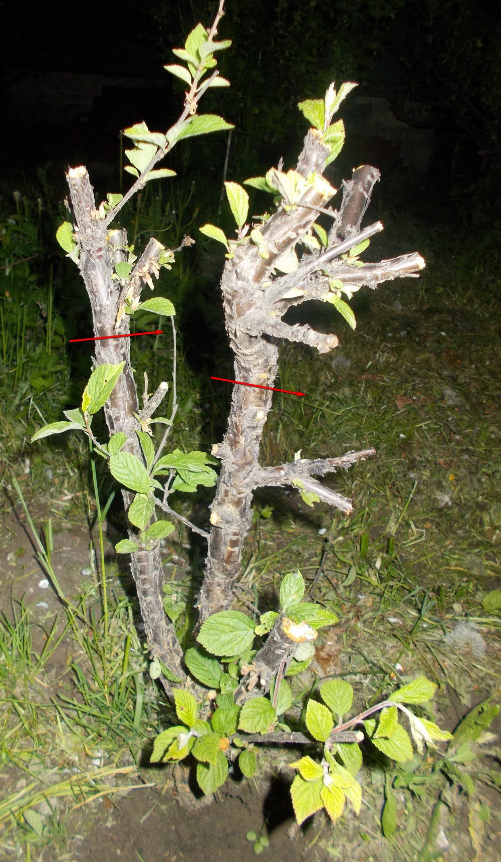

Юра, деревья режут без оставления пенька. На колько сразу над почкой живой или над отходящей в сторону веткой.
Пенек - разсадник для грибков и нерестилище для вредителей.
По черному цвету не бойтесь, если Вы конечно не хотите что бы он был зеленым до зимы;) Отцвело и усыхает. Главное, чтобы пестик внутри был живой и зеленый:D
зрізати по лініях?
Не ты что, ты и так уже его покромсал капитально.
Я имел в виду пеньки не оставлять над ветками и почками.
Как-то так.
picture.php?albumid=7021&pictureid=82628
Раствор фунгицида или МК по срезам, затем садовым варом. И никакого рассадника.
МК мідний купорос? 1% чи 5% чи якась інша доза?
