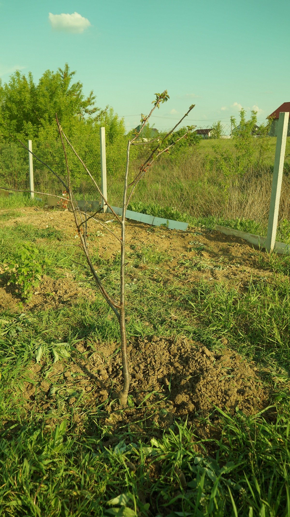

Похоже. Ветки тоже посохли? Посохли ветки, на которых было больше всего цвета? Тогда это оно. Всё больное вырезать и сжечь. Лечить там уже нечего. :( Остальное кропить, чтоб тоже не заразилось (сырая влажная погода как раз весьма способствует).
На втором фото вишня обычная или шпанка.
ЗЫ Фото мелкие, почти ничего не разобрать.

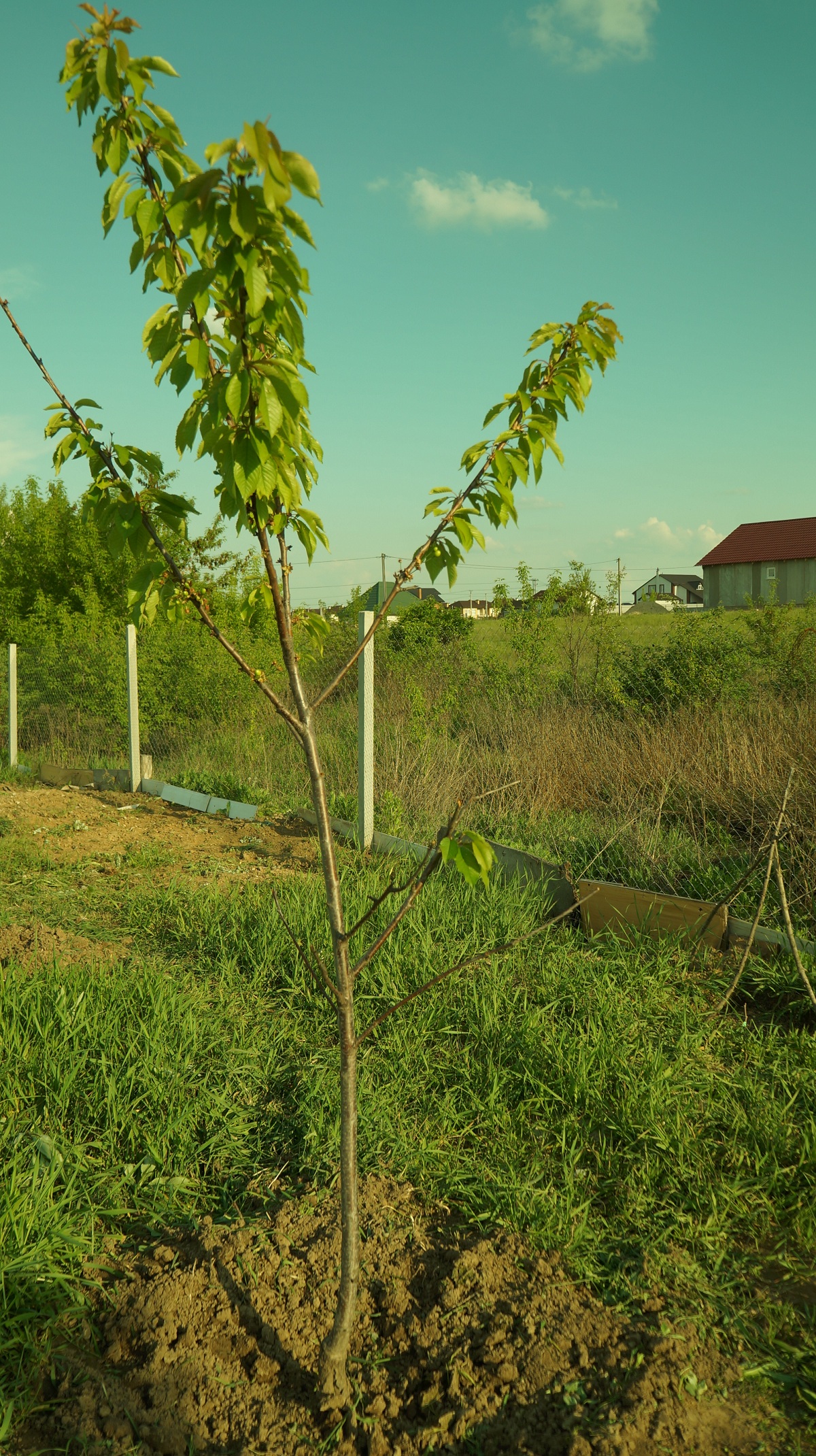

По первой фотке-зачистить и обработать 1-3% медью + масл. краска
2-То ли вишня(в глубоком монилиозе), на фото 3 черешня (могу ошибаться)

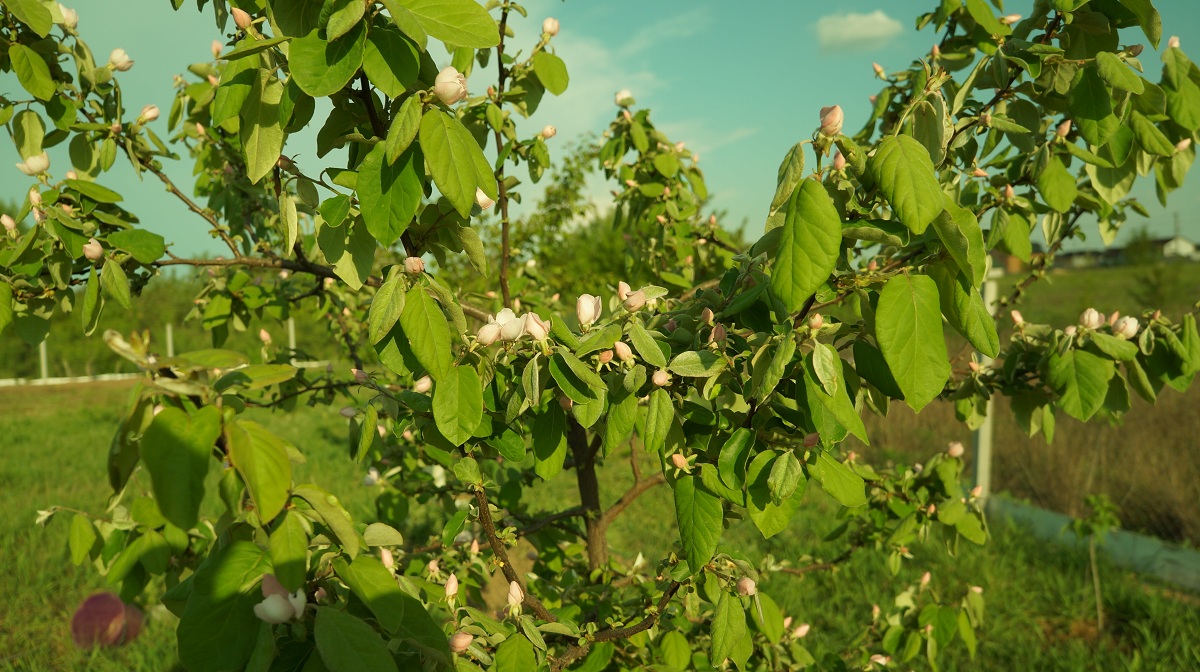

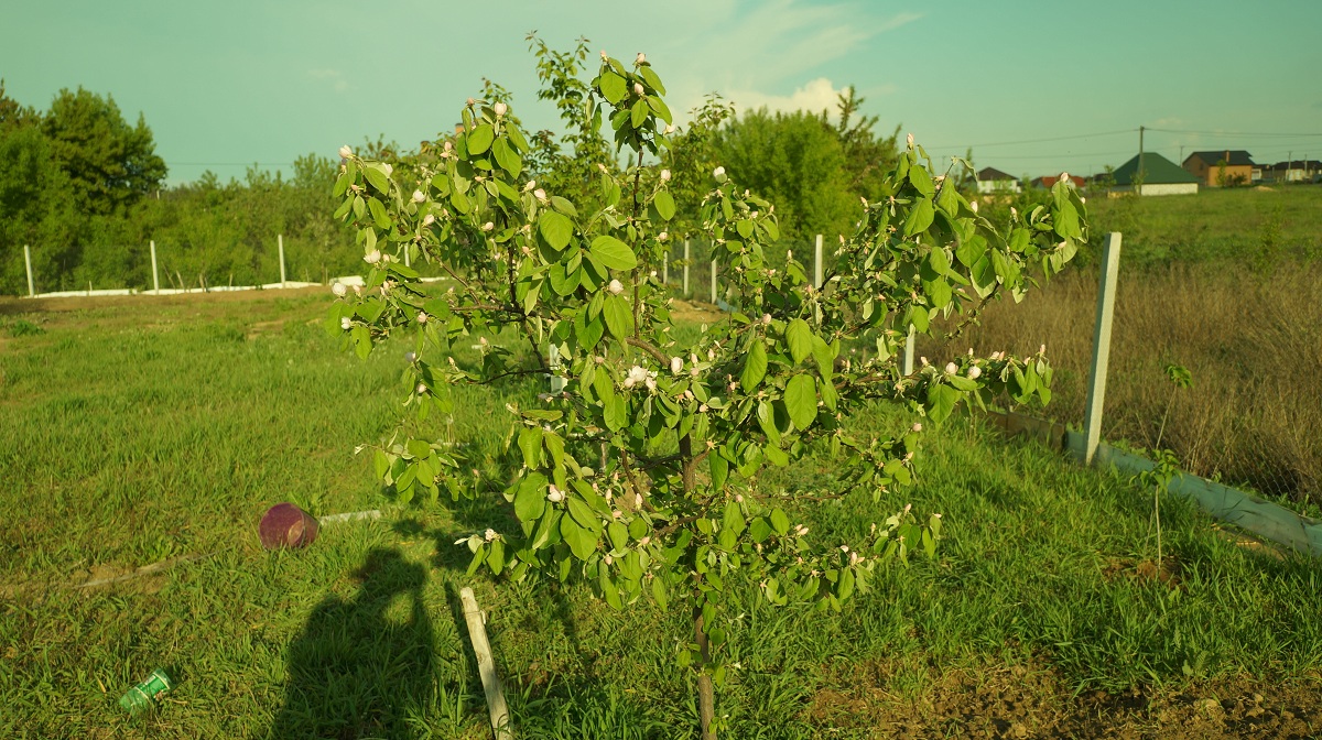

4,5-Айва

Поддерживаю: 2-3 — черешня, 4-5 — айва. IMHO.

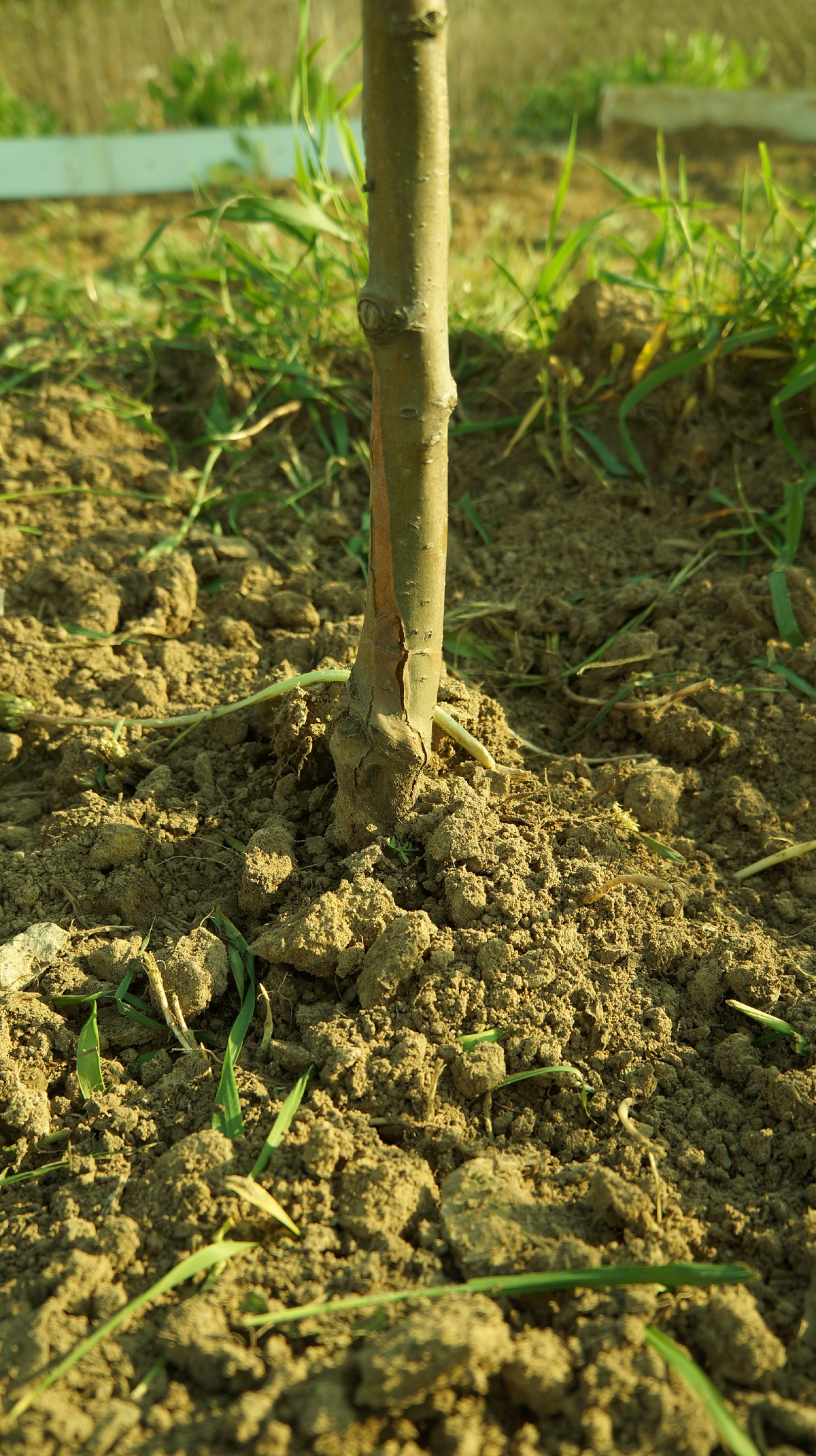

первая яблонька у основания полоса отделяющаяся от ствола - ху из ?
2 вишня чудо, точно
3- черешня , точно...
хотя я уже и не очень верю, это что бы спецы не отличили саженец айвы от яблони, а ? :o
