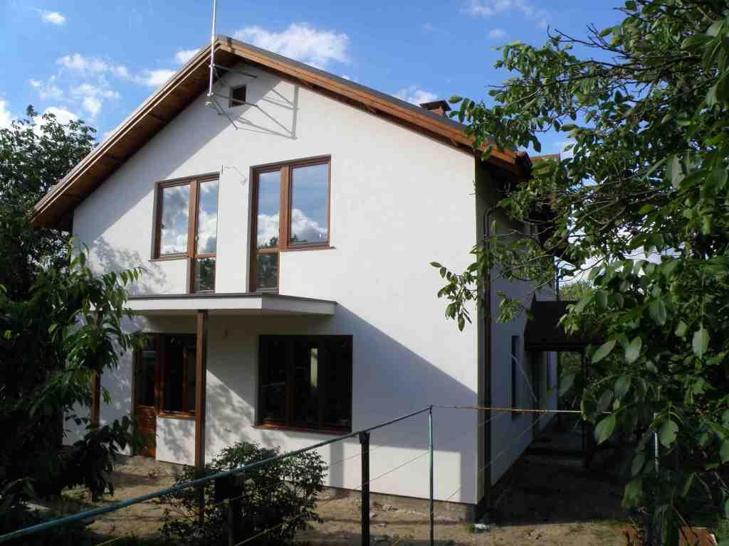

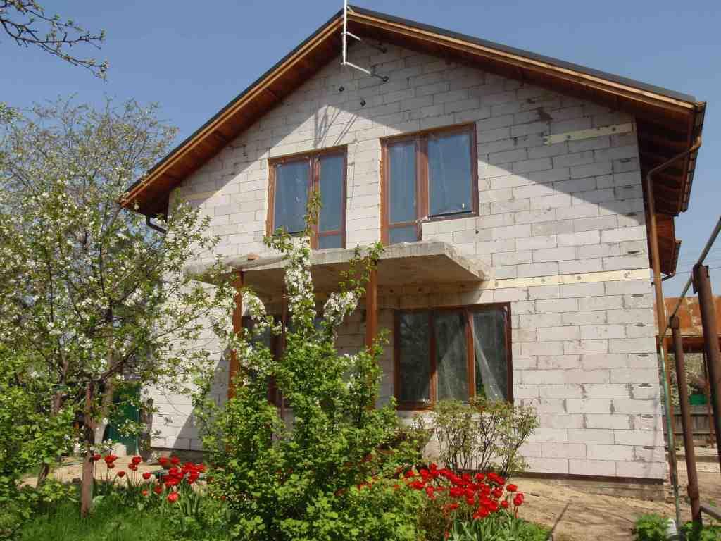

Rimotit Опубліковано: 16 лютого 2015 Поділитись Опубліковано: 16 лютого 2015 В данном случае, если Вам достаточно утеплителя который внутри, отделку фасада можно выполнить таким же образом как при традиционным утеплением мокрым методом но исключая из пирога утепления монтаж утеплителя и его дюбеление. То есть порядок работ- 1) Грунтование поверхности 2) Нанесение гидрозащитного армирующего слоя с фасадной сеткой 3) Грунтование поверхности под декор. штукатурку 4) Нанесение декоративной штукатурки. как пример фото дома до и после 1 Посилання на коментар Поділитися на інших сайтах More sharing options...

prima2003 Опубліковано: 17 лютого 2015 Автор Поділитись Опубліковано: 17 лютого 2015 В данном случае, если Вам достаточно утеплителя который внутри, отделку фасада можно выполнить таким же образом как при традиционным утеплением мокрым методом но исключая из пирога утепления монтаж утеплителя и его дюбеление. То есть порядок работ- 1) Грунтование поверхности 2) Нанесение гидрозащитного армирующего слоя с фасадной сеткой 3) Грунтование поверхности под декор. штукатурку 4) Нанесение декоративной штукатурки. как пример фото дома до и после [ATTACH]414802[/ATTACH] [ATTACH]414804[/ATTACH] Подскажите, можно ли применить машинную штукатурку в этом случае? и какой порядок проведения работ при этом? Можете ли сориентировать по ценам на работы? Посилання на коментар Поділитися на інших сайтах More sharing options...
Rimotit Опубліковано: 17 лютого 2015 Поділитись Опубліковано: 17 лютого 2015 Да, можно, но я увы по цене Вам не подскажу так как машинной штукатуркой не занимаемся. Только берите специальную фасадную, желательно на известковой основе, она наиболее паропроницаемая. 1 Посилання на коментар Поділитися на інших сайтах More sharing options...
