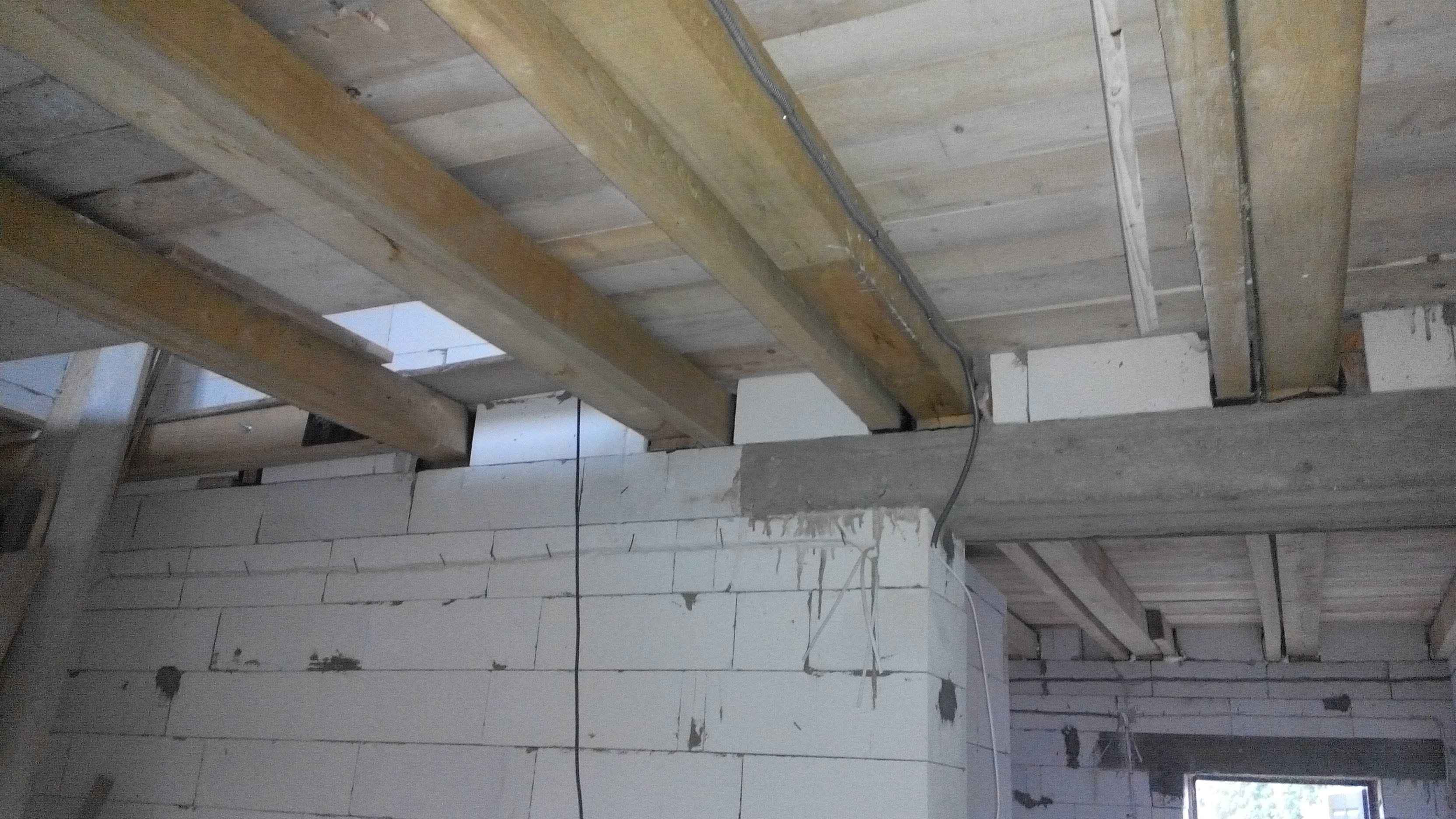

Mikloshill Опубліковано: 21 вересня 2015 Автор Поділитись Опубліковано: 21 вересня 2015 у вас балки перекриття 150х150?, а навіщо ще паралельно добавляли 150х50, і чому між ними відстань. пояснень в темі щось не бачив. Балки 150*150 это перекрытие (половые балки), а 150*75 потолочные балки расстояние между ними для того чтоб они были независимыми между собой.Балки 150*75 поставлены на несколько см. ниже относительно балок 150*150. 1 Посилання на коментар Поділитися на інших сайтах More sharing options...

sheva-egor Опубліковано: 21 вересня 2015 Поділитись Опубліковано: 21 вересня 2015 Балки 150*150 это перекрытие (половые балки), а 150*75 потолочные балки расстояние между ними для того чтоб они были независимыми между собой.Балки 150*75 поставлены на несколько см. ниже относительно балок 150*150. Дуже добре придумано, сам би не здогадався Посилання на коментар Поділитися на інших сайтах More sharing options...

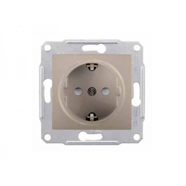

Mikloshill Опубліковано: 24 вересня 2015 Автор Поділитись Опубліковано: 24 вересня 2015 Зашел сегодня в Епицентр выбрать розетки, выключатели... Понравились по качеству изготовления Schneider sedna, купил 5 шт. розеток и рамочки к ним. На рамках долго искал клеймо с пробой:D, ну за что такие деньги? Вот такие: 1 Посилання на коментар Поділитися на інших сайтах More sharing options...

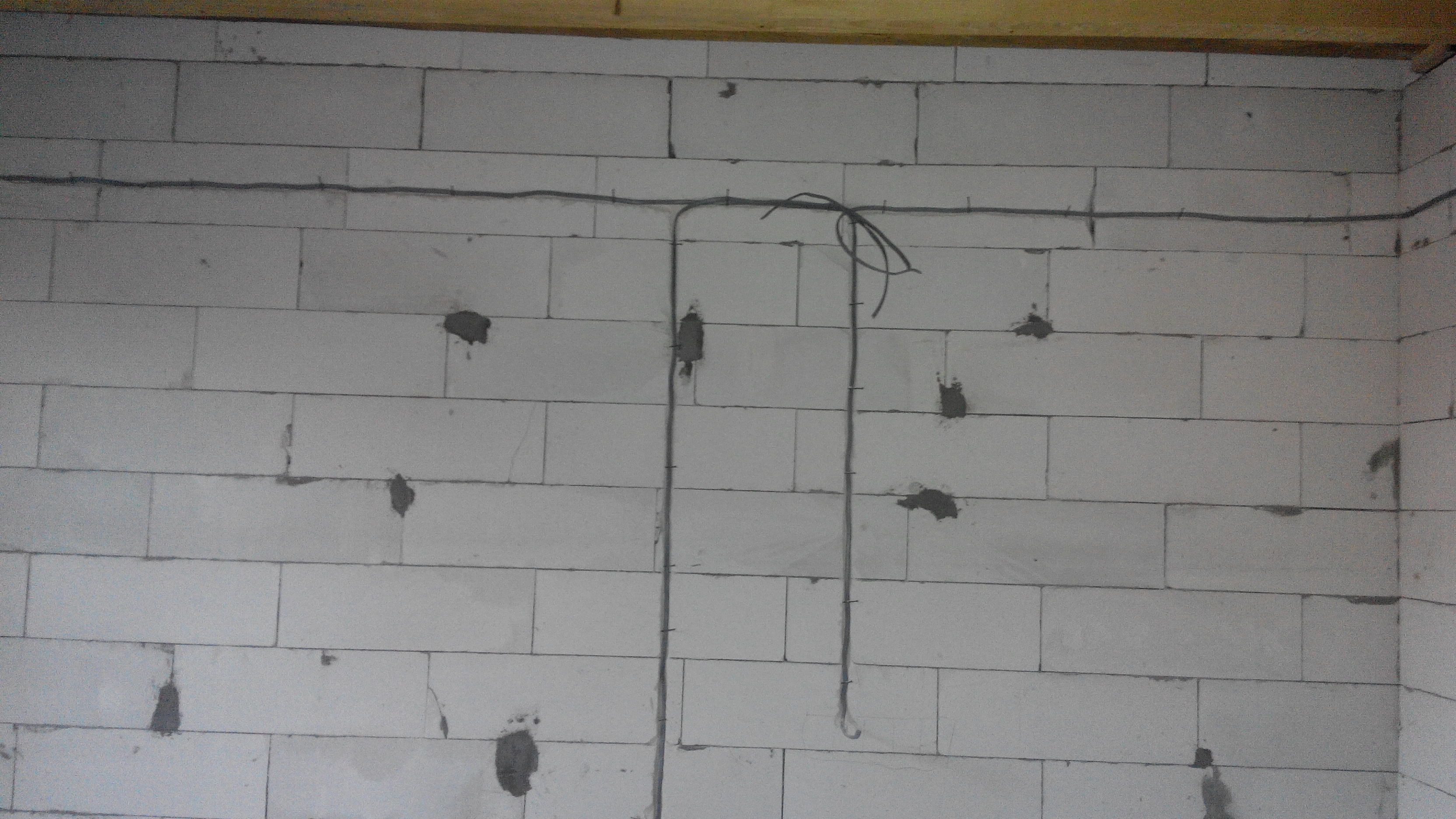

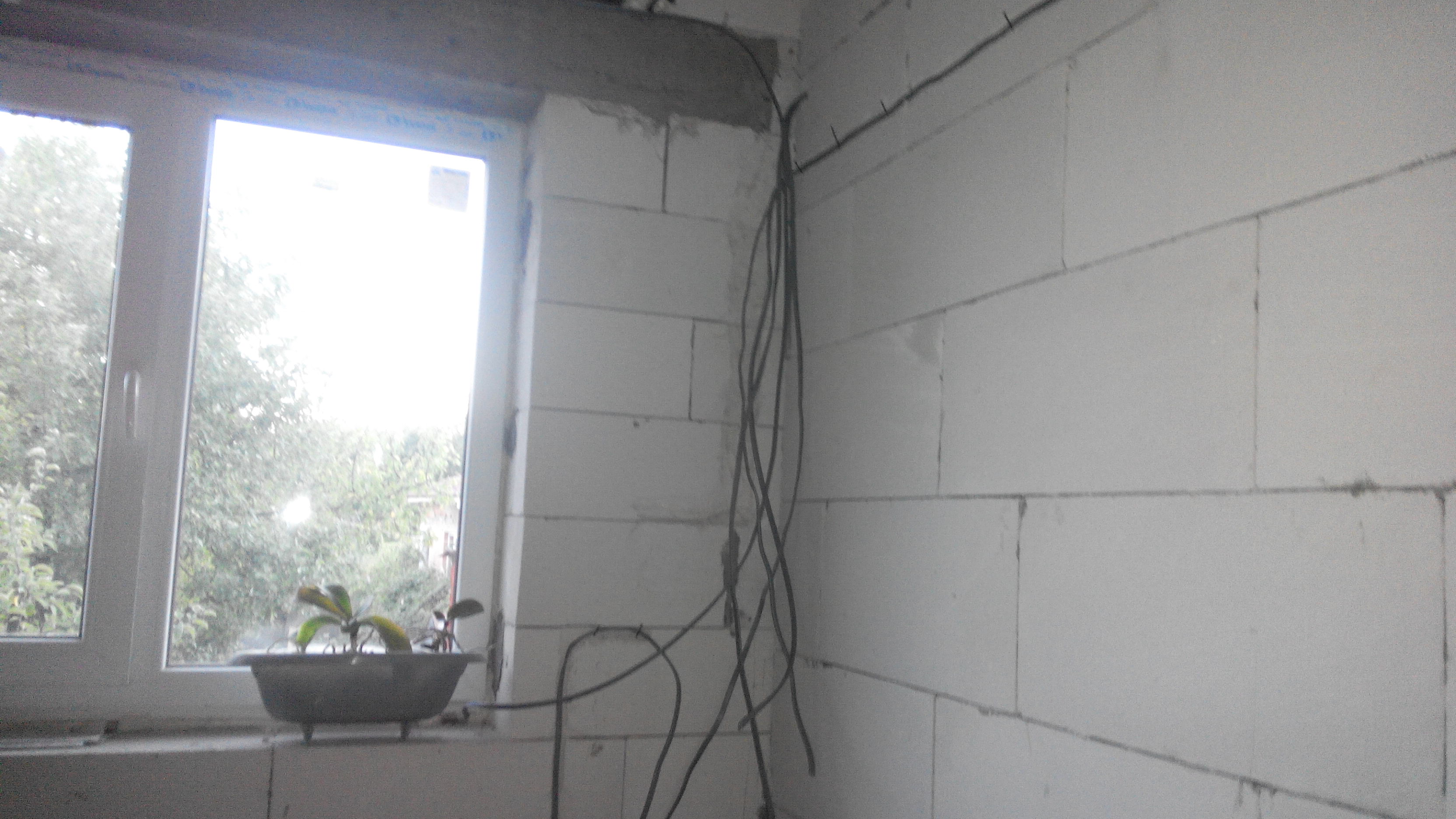

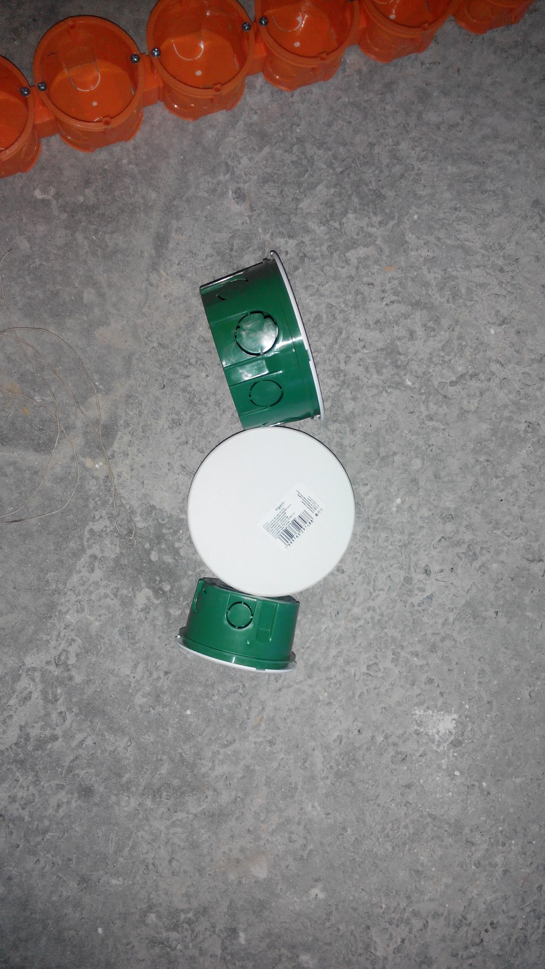

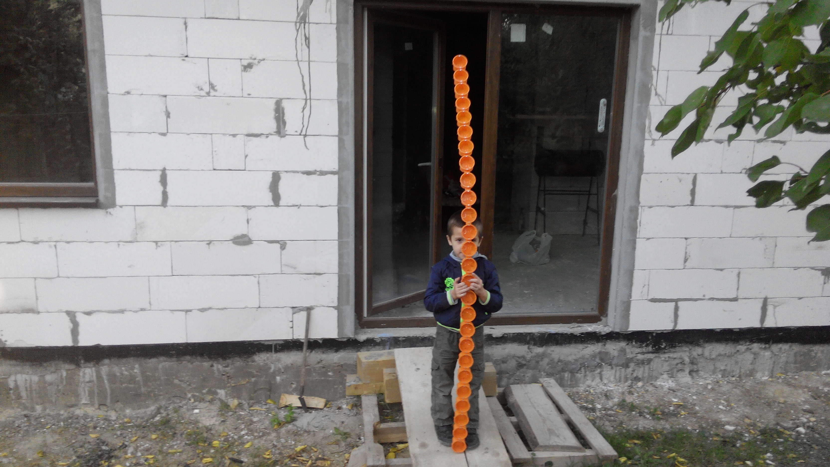

Mikloshill Опубліковано: 3 жовтня 2015 Автор Поділитись Опубліковано: 3 жовтня 2015 Всем привет! Раскидали кабеля по 1-му этажу, коробки решили ставить после отделки чтоб не мудохаться. Малый сразу взялся помогать. 1 Посилання на коментар Поділитися на інших сайтах More sharing options...

S1LENCE Опубліковано: 5 жовтня 2015 Поділитись Опубліковано: 5 жовтня 2015 Всем привет! Раскидали кабеля по 1-му этажу, коробки решили ставить после отделки чтоб не мудохаться. Малый сразу взялся помогать. А цвяхи тимчасові? Існують спеціальні дюбель-йолочки для кріплення кабелів, дуже зручно. 1 Посилання на коментар Поділитися на інших сайтах More sharing options...
Mikloshill Опубліковано: 5 жовтня 2015 Автор Поділитись Опубліковано: 5 жовтня 2015 А цвяхи тимчасові? Існують спеціальні дюбель-йолочки для кріплення кабелів, дуже зручно. Так цвяхи тимчасові, завтра зашпаклюємо. Про дюбеля знаю, але тут вони недоцільні. Посилання на коментар Поділитися на інших сайтах More sharing options...
addinol Опубліковано: 5 жовтня 2015 Поділитись Опубліковано: 5 жовтня 2015 Смотрите что бы железо не окислилось под штукатуркой и будет со временем рыжое рыжое через обои пролезет 100%. Посилання на коментар Поділитися на інших сайтах More sharing options...
Mikloshill Опубліковано: 5 жовтня 2015 Автор Поділитись Опубліковано: 5 жовтня 2015 (змінено) Смотрите что бы железо не окислилось под штукатуркой и будет со временем рыжое рыжое через обои пролезет 100%. Спасибо, мы этого не допустим Купил капроновую нить и скобы 10мм. буду крепить к балкам перекрытия и стелить вату. Змінено 5 жовтня 2015 користувачем Mikloshill Посилання на коментар Поділитися на інших сайтах More sharing options...
