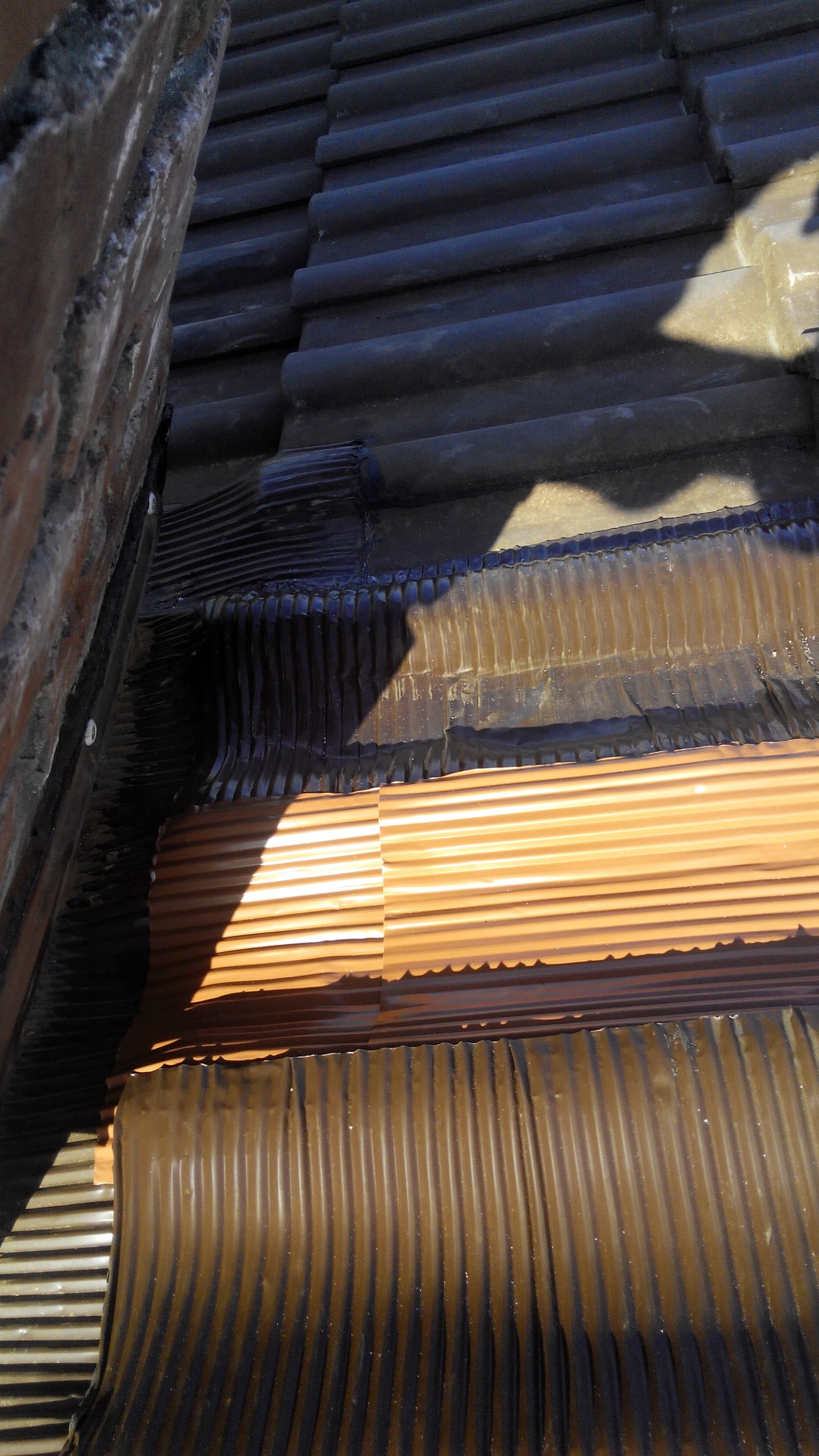

Всем привет! У меня возникла проблема, отклеилась лента примыкания от черепицы и затекает дождик:(, вопрос как ее примостить обратно? Фото постараюсь вечерком сделать.
У меня возникла проблема, отклеилась лента примыкания от черепицы и затекает дождик, вопрос как ее примостить обратно?
Увы, но вряд ли получится. Речь о дымоходе как я понял? Иных примыканий вроде нет. Ленты в примыканиях дымохода считаются полумерами на недлительный срок. И требуют очень тщательного исполнения. Если потекло с дождиком, то при таянии снега всю дорогу затекать будет. Лучше всего узел переделать. Использовать металлические Г-образные планки с зарезкой верхней полки в кирпич дымохода.
Если она отклеилась, и вода при этом затекает, значит она смонтирована неправильно. Верхний край ленты должен быть под кровельным покрытием и под планкой примыкания на дымоходе, врезанной в кирпич.

Монтировал ленту я, не знаю почему я ее не засунул под черепицу, но она начала отставать именно там. У меня два дымохода первый я зашил правильно, а вот второй прое...л, видать был уставший.
Промазал все таким битумным герметиком
germetik-tytan-92-bitumnyy-krovelnyy-310-ml-chernyy.jpg.e26115032f21f519b02644b4e1988fba.jpg
Как прекратятся дожди, добавьте еще кусок ленты поверх существующей, и заведите верхний край под черепички. Дальше наблюдайте, может все не так плохо.

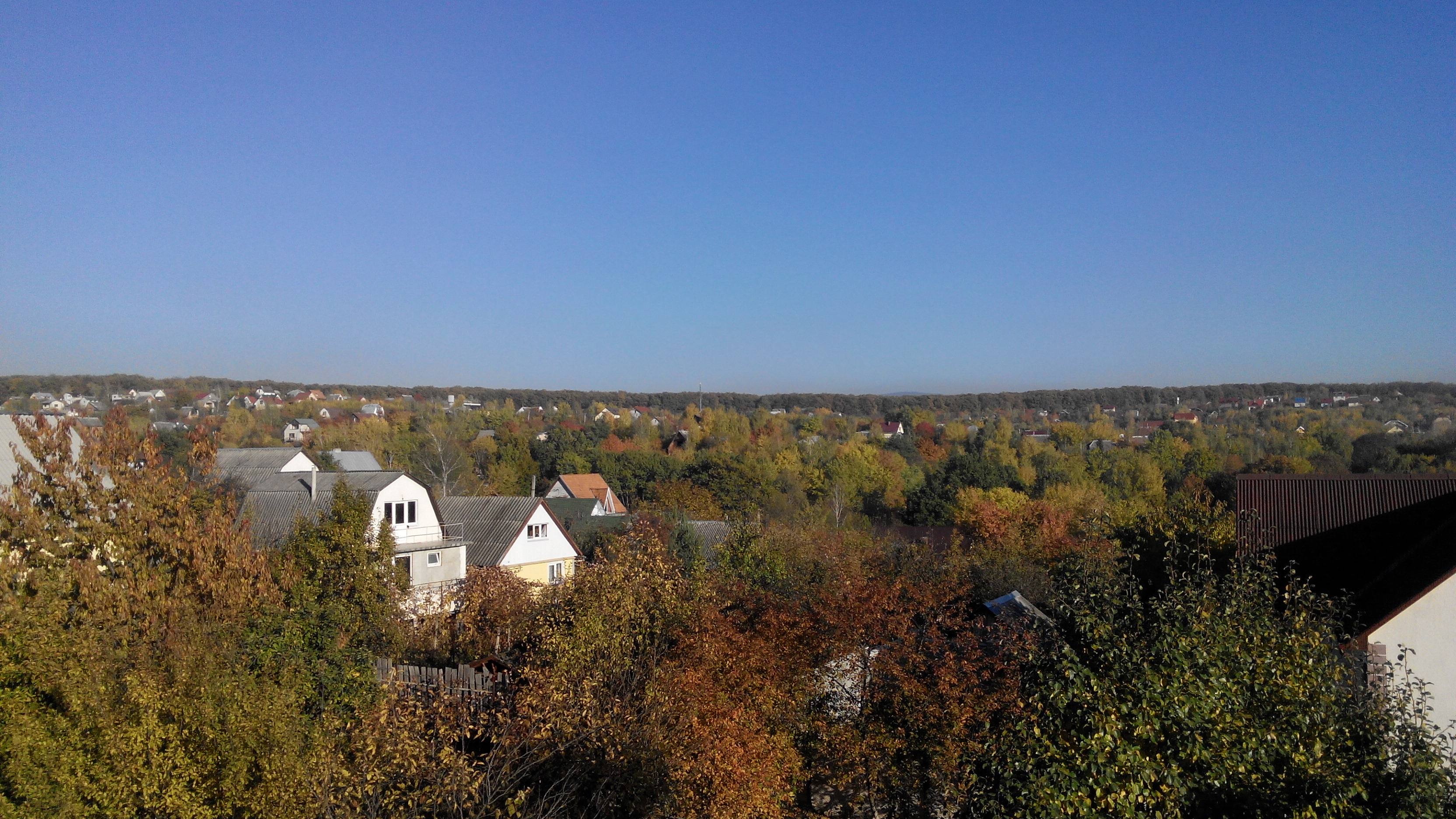

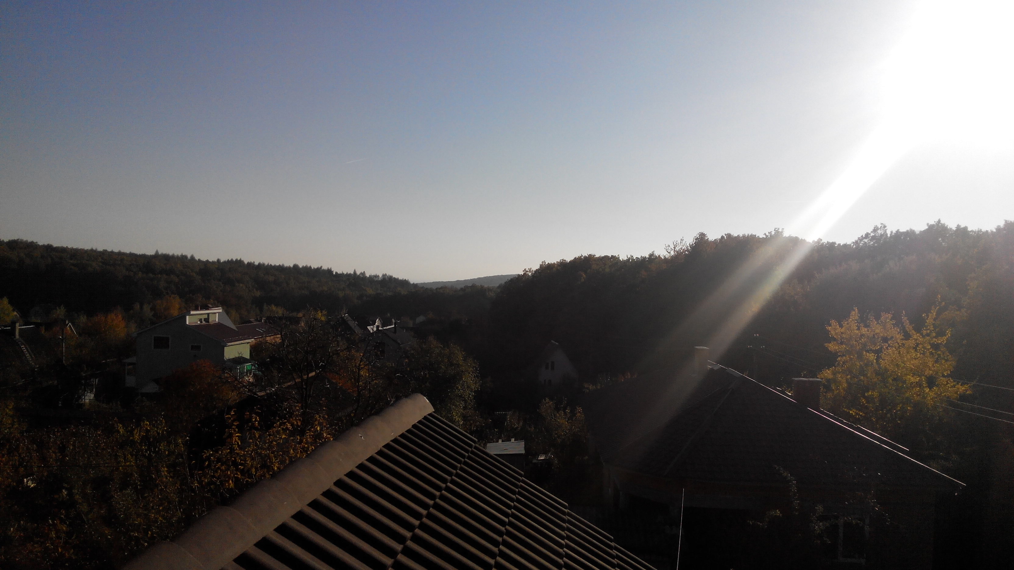

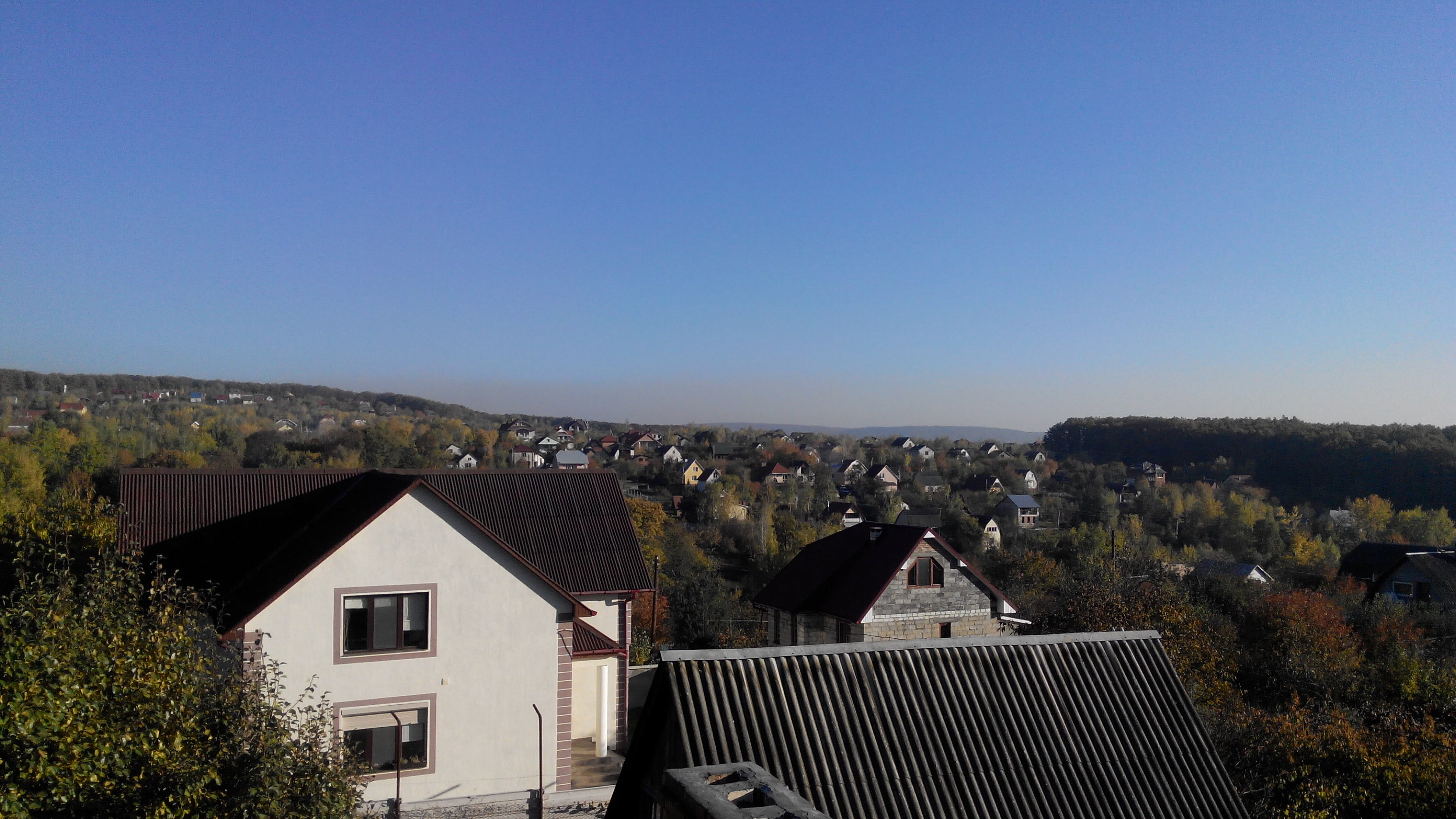

Воспользовался советом blacktigra, "я его слепила из того что было...":), и пару фото вид с крыши.
Вот где классно на мото покатать
Главное сильно не разгонятся, а то погранцы заберут ;).

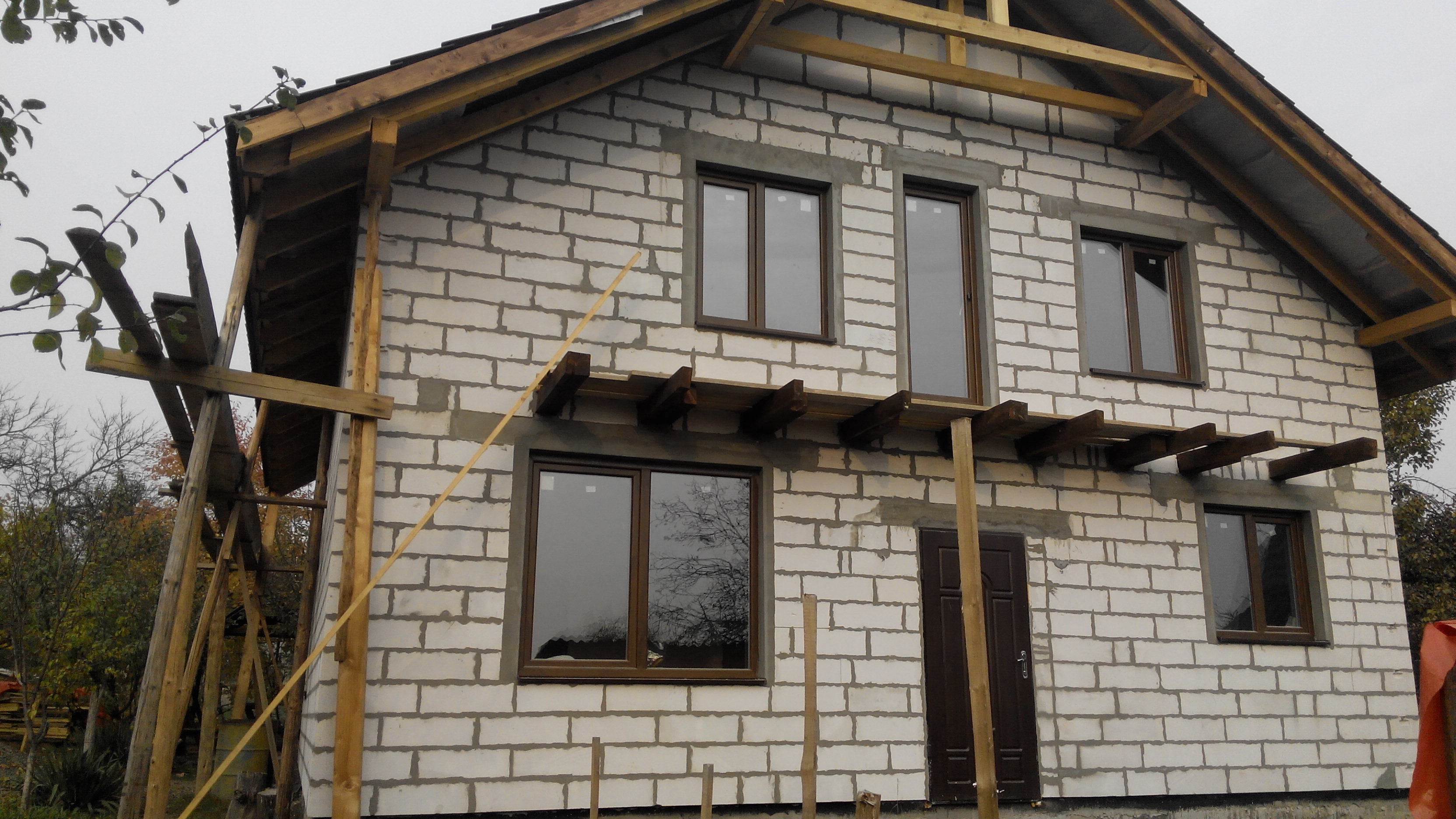

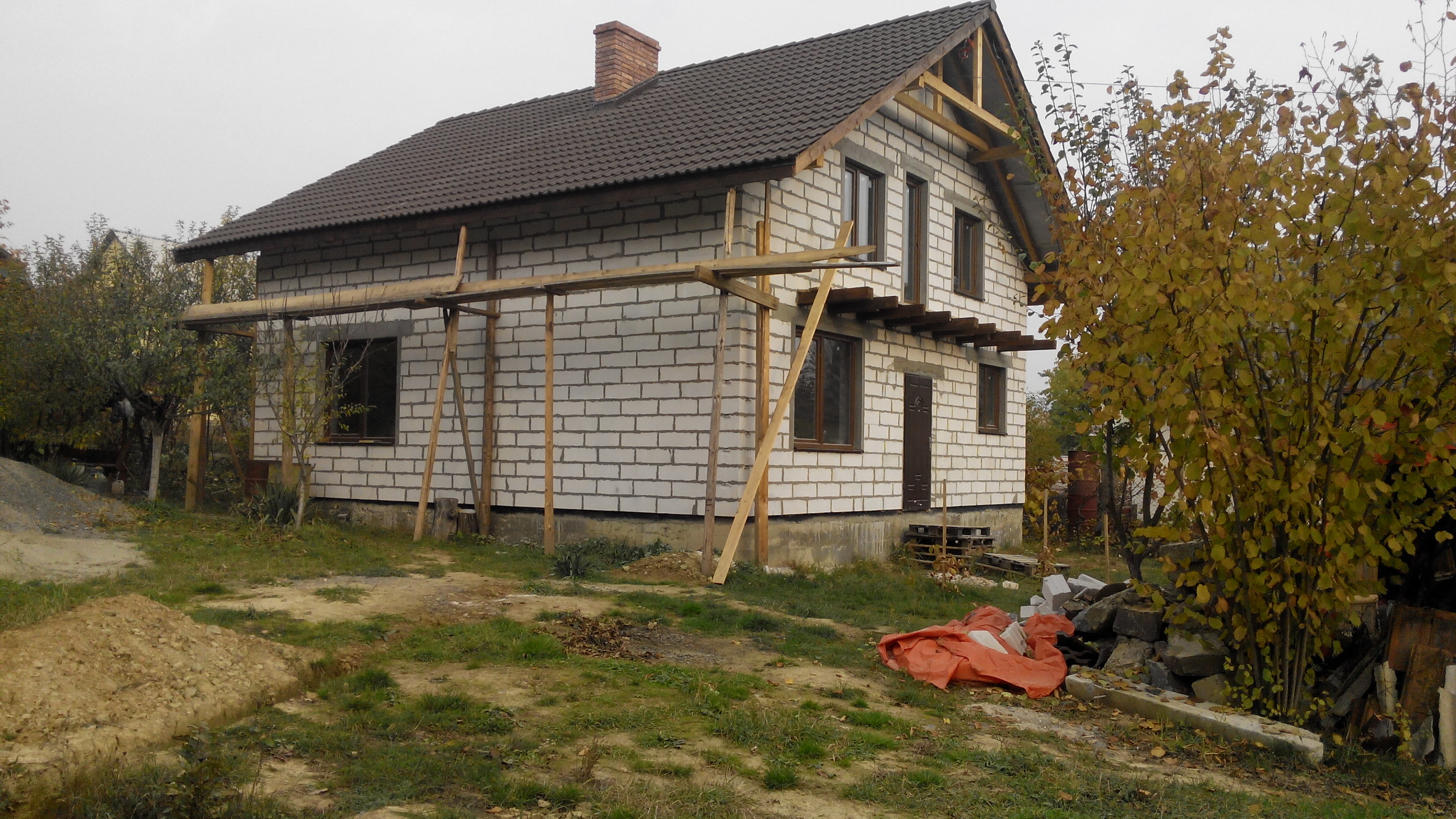

Купил грунтовку-концентрат AURA начал грунтовать внешние стены, обнаружил не полностью заполненные швы, решили с тестем все швы промазать клеем, теперь дом "камуфлированный" готов к зимовке :).
Первый этаж перетянули Knauf Start c сеткой.

Если я правильно узрел по Вашему фото, то лента примыкания дымохода выше по скату не ныряет под черепки верхнего ряда, а наклеина на черепки? Если я прав, то металлическая планка не поможет. Через какое-то время вода найдёт путь под ленту. Так как на фото следует клеить ленту ниже дымохода.

Лента как и положено под черепками.

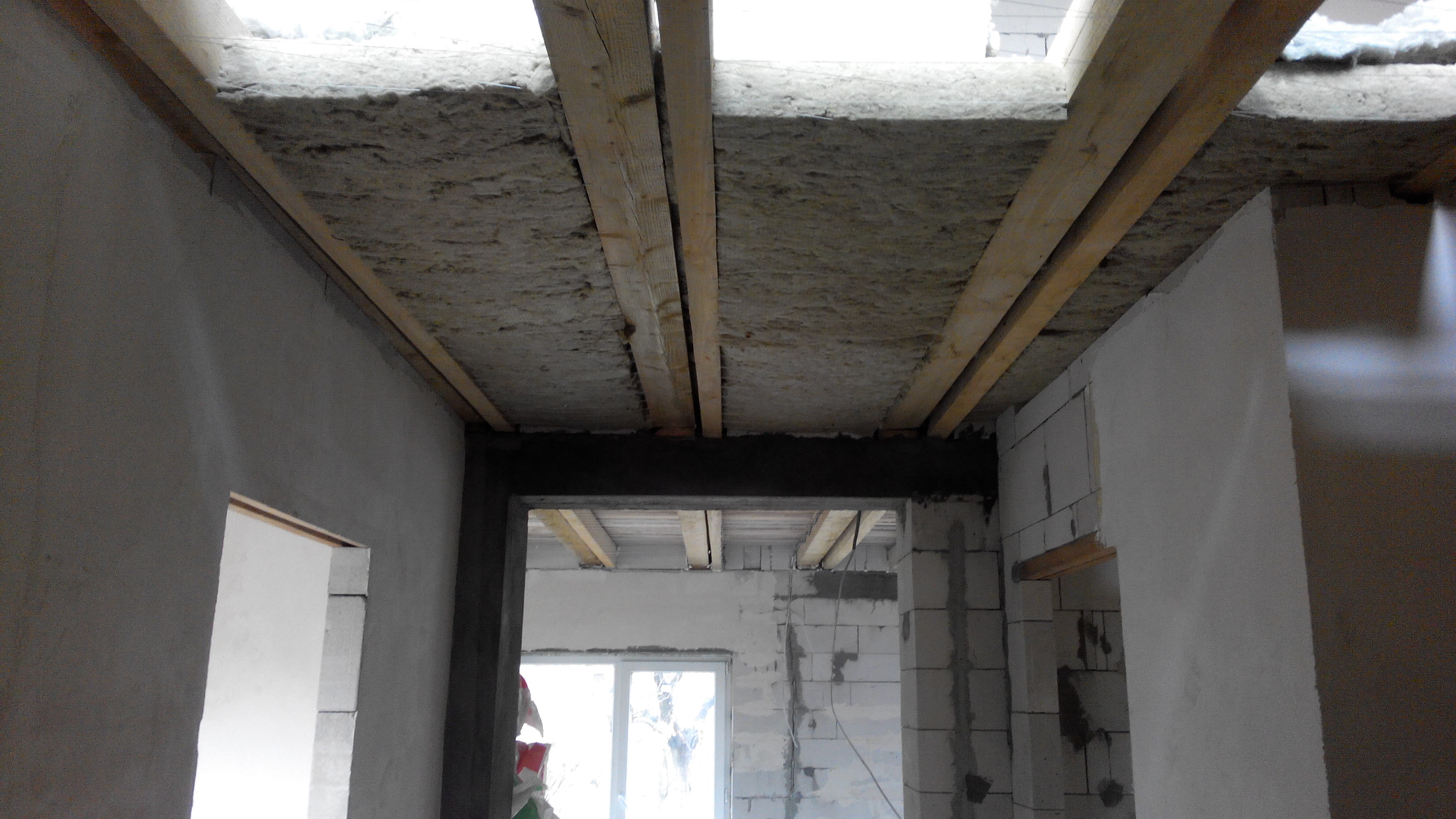

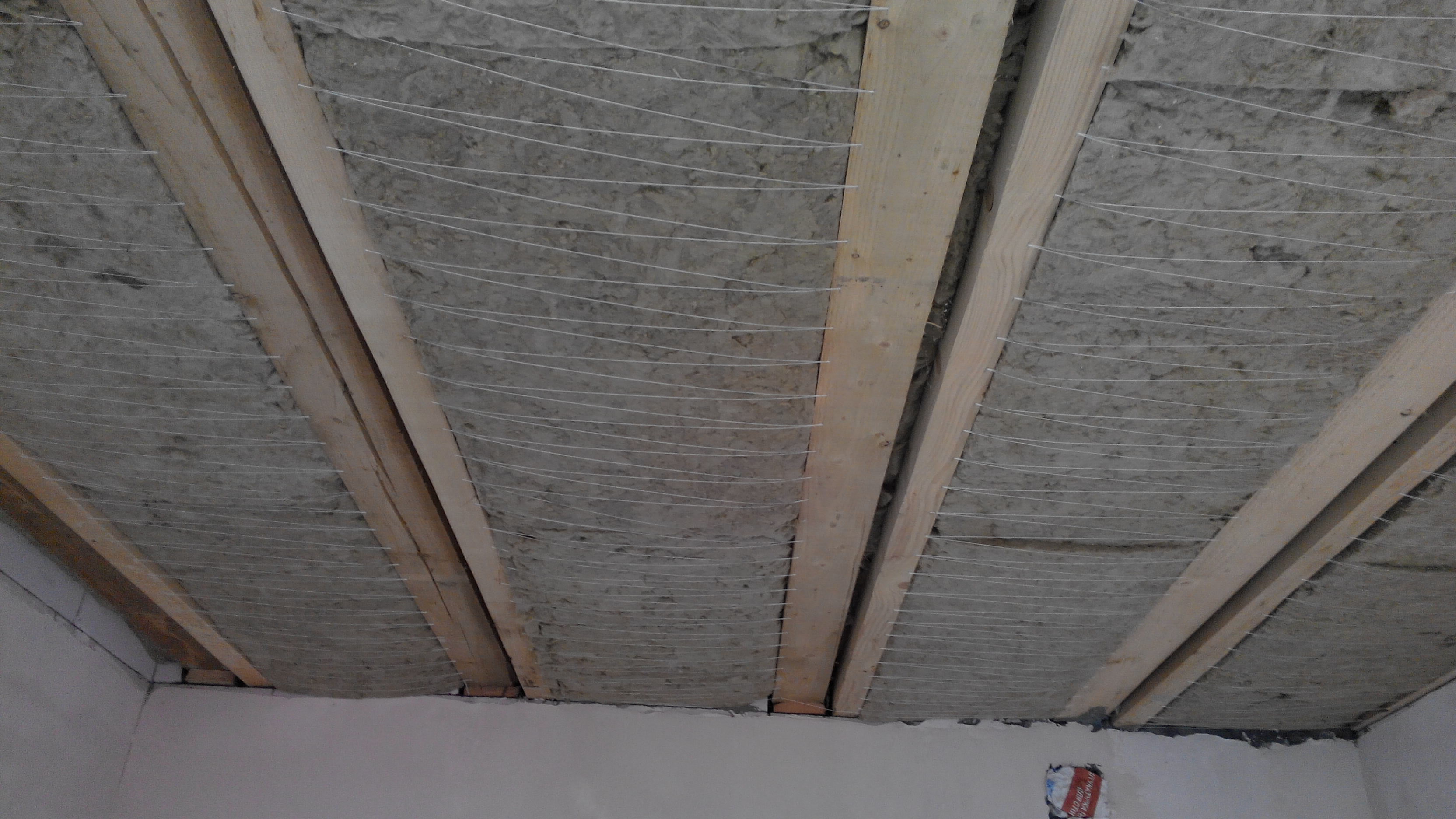

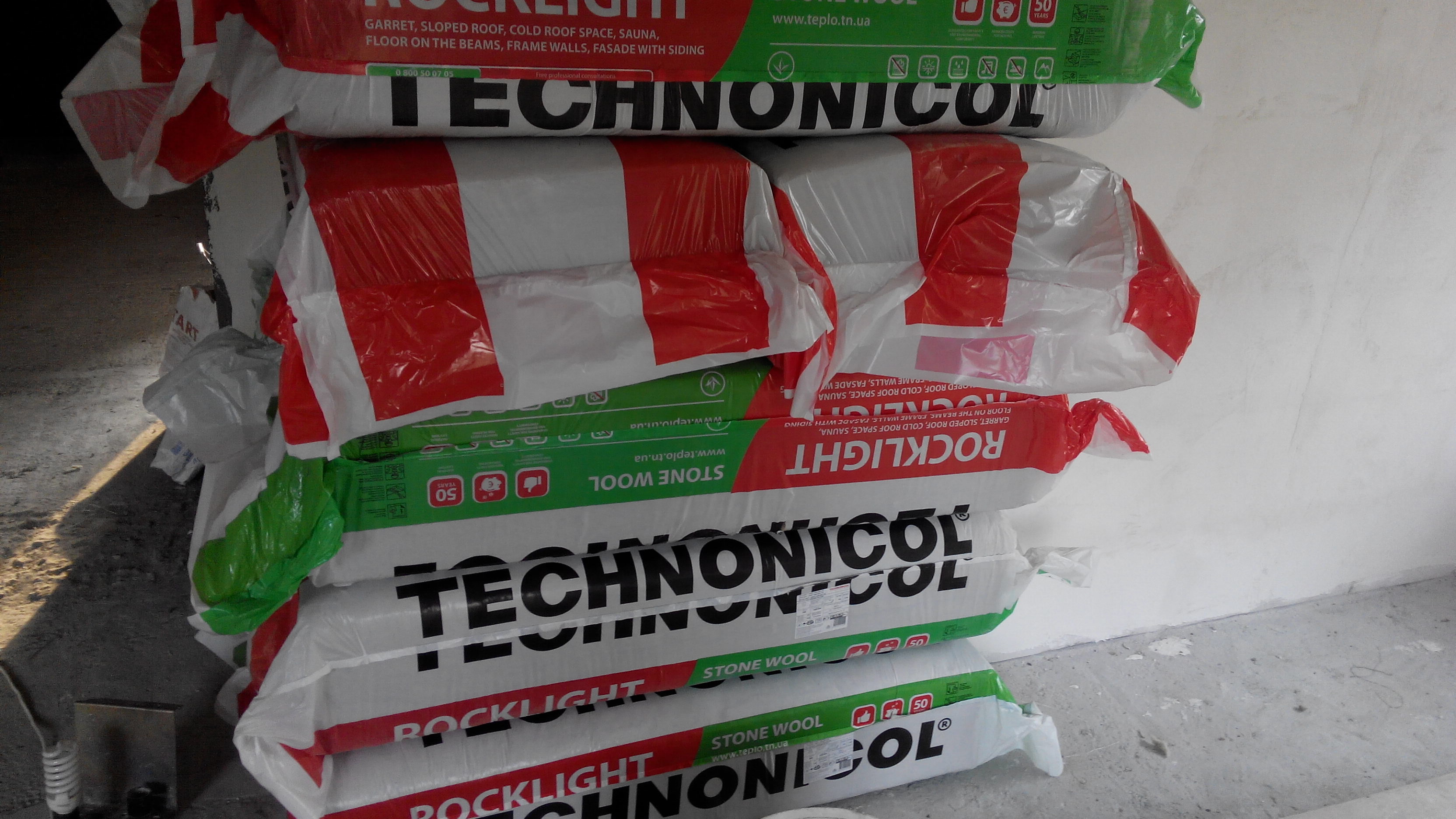

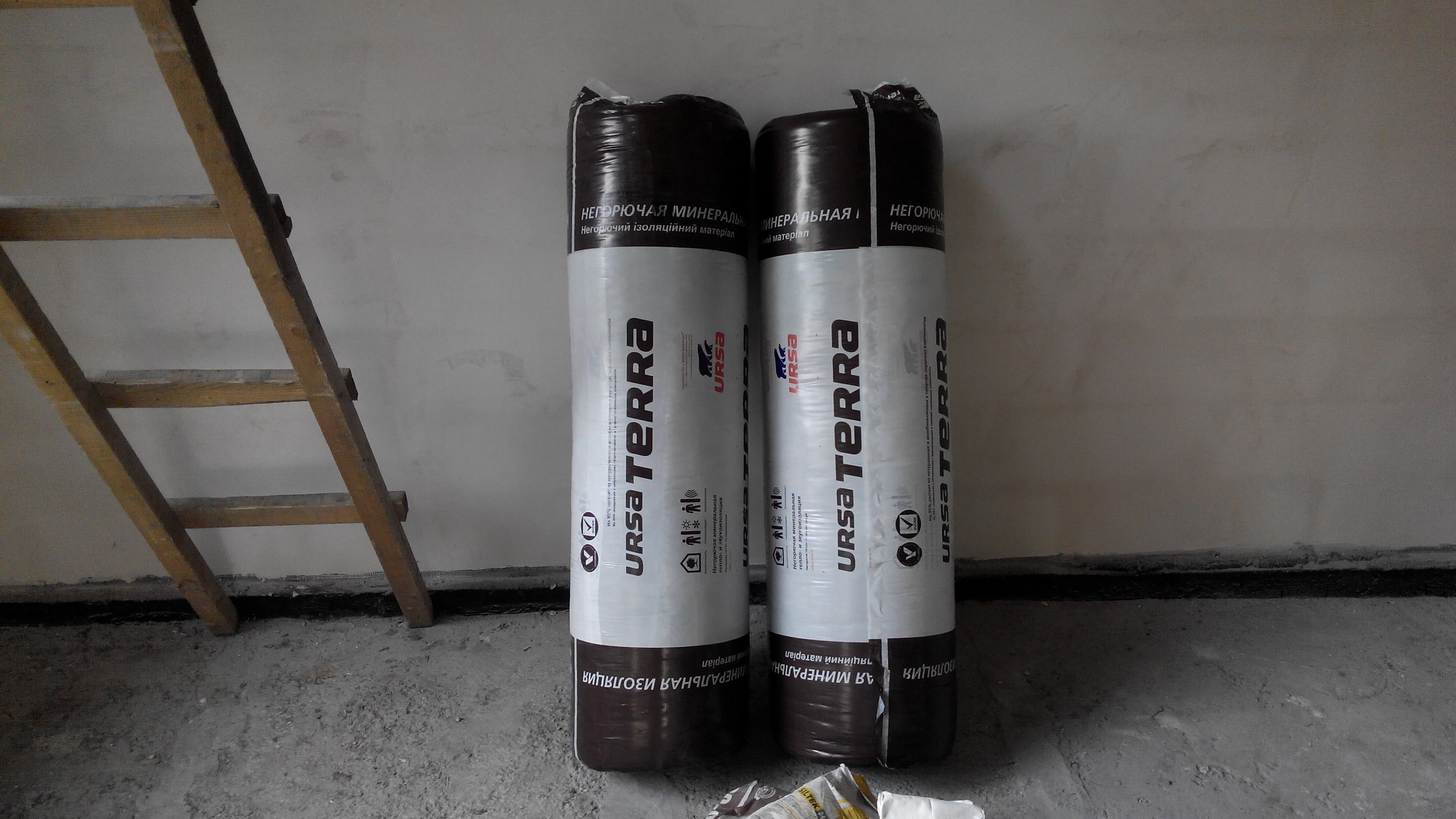

У нас опять дожди:(, но мы по чуть-чуть утепляем меж этажное перекрытие 100мм.+50мм. После "апгрейда" дом выглядит так:

Да нечего показывать, утепляю межэтажное перекрытие.
а как у Вас балки розмещены?
Вот так, балки 150*150 и потолочные 75*150:
