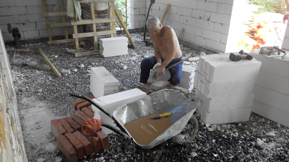

Mikloshill Опубліковано: 23 серпня 2015 Автор Поділитись Опубліковано: 23 серпня 2015 (змінено) Нашел фото где чистили кирпич на дымоход над крышей, как вспомню так вздрогну:D. Змінено 23 серпня 2015 користувачем Mikloshill Посилання на коментар Поділитися на інших сайтах More sharing options...

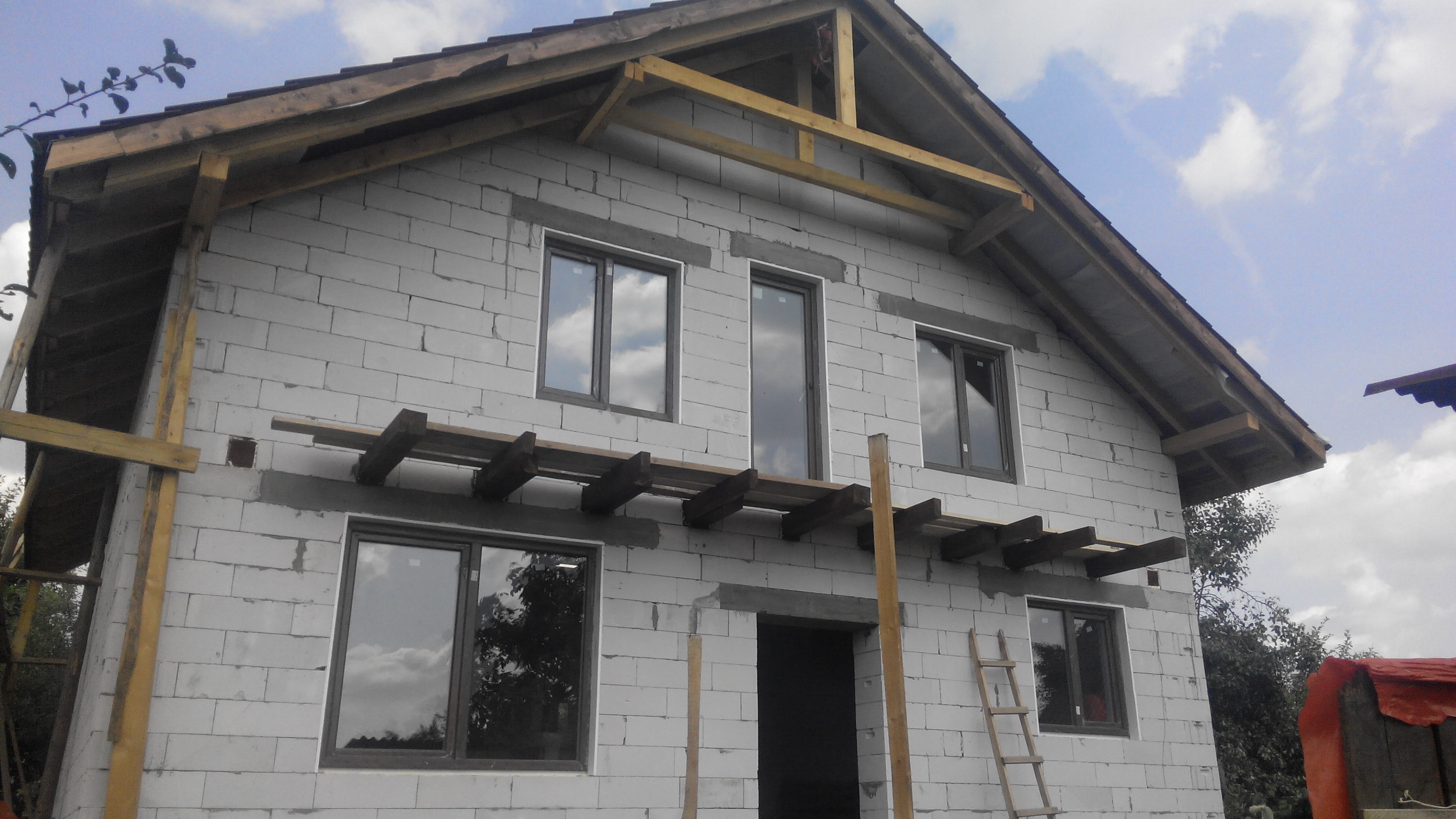

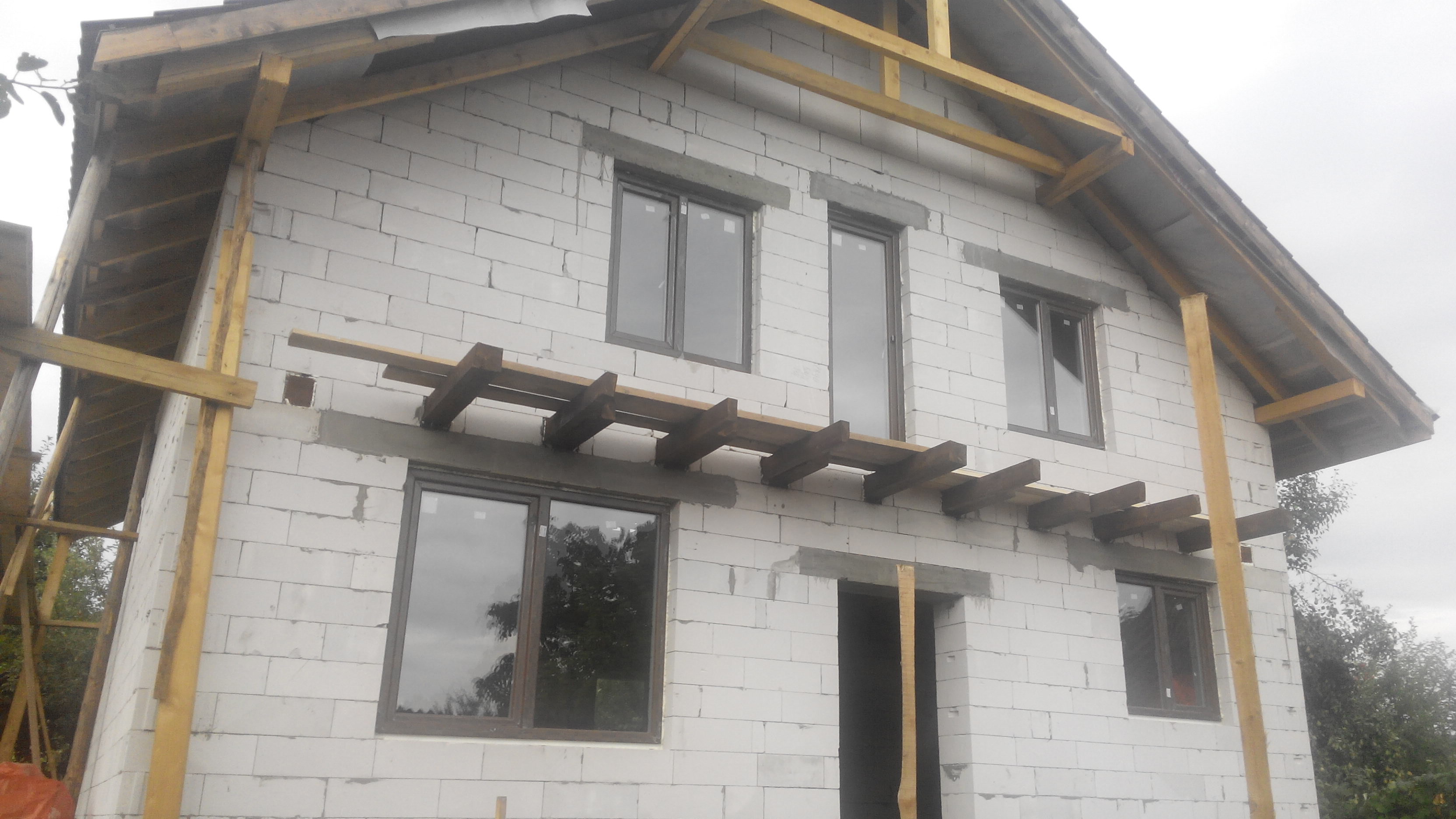

Mikloshill Опубліковано: 25 серпня 2015 Автор Поділитись Опубліковано: 25 серпня 2015 Ура товарищи!!! Сегодня приехали окна. Конечно все гладко быть не может, одно маленькое окошко 60*70 на с/у забыли, обещали на следующей неделе привезут, установят. Выглядит дом теперь так: 5 Посилання на коментар Поділитися на інших сайтах More sharing options...

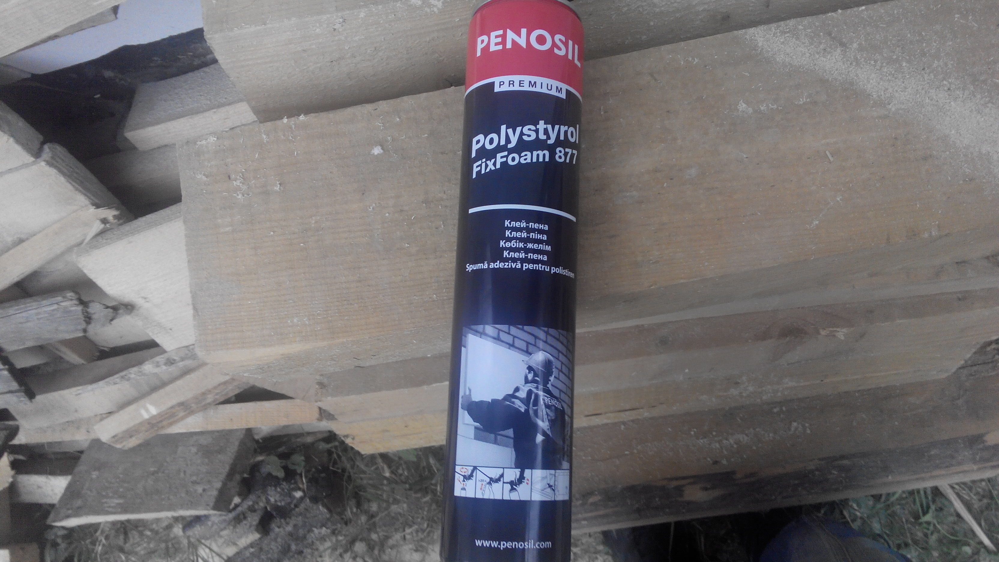

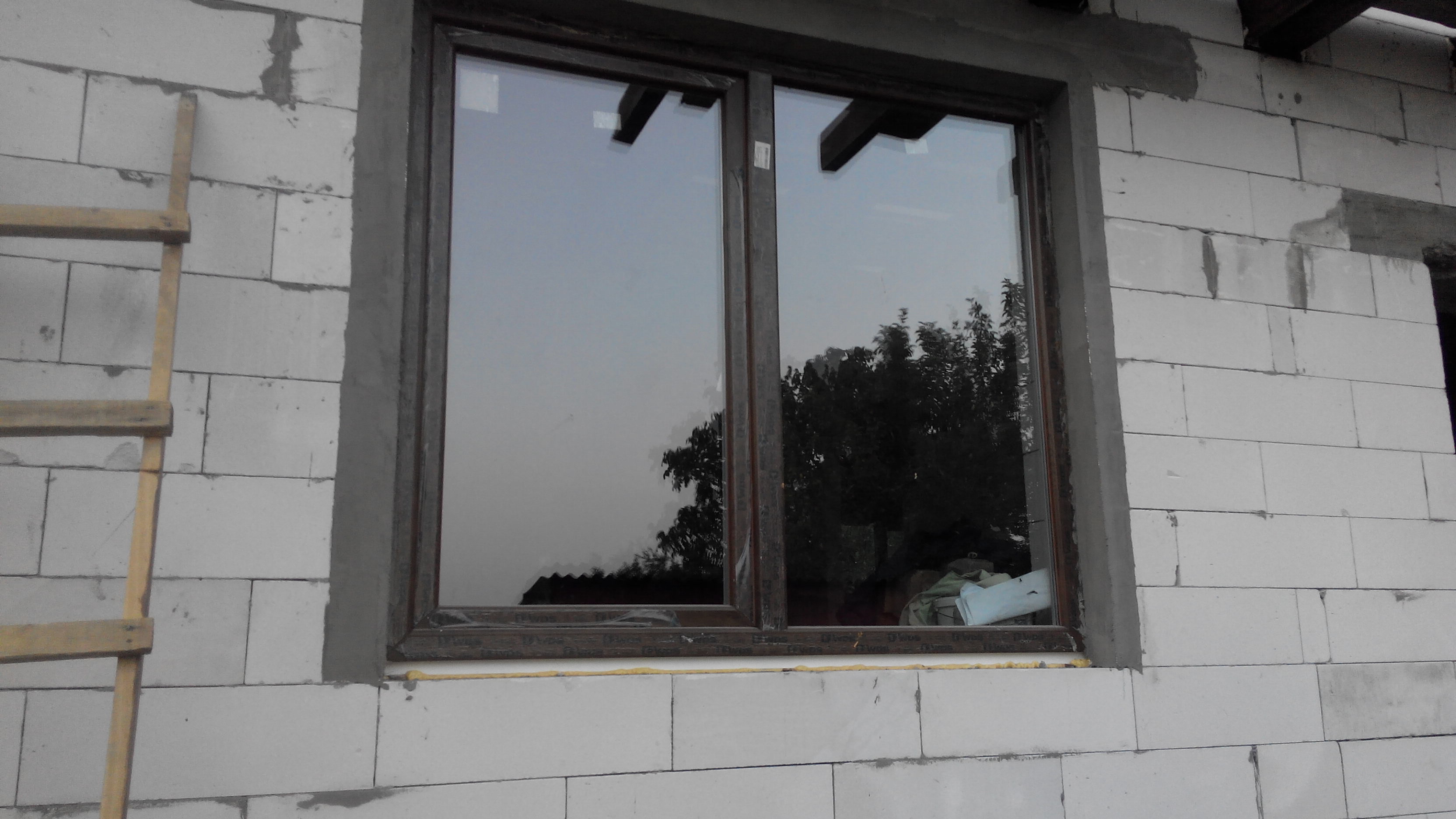

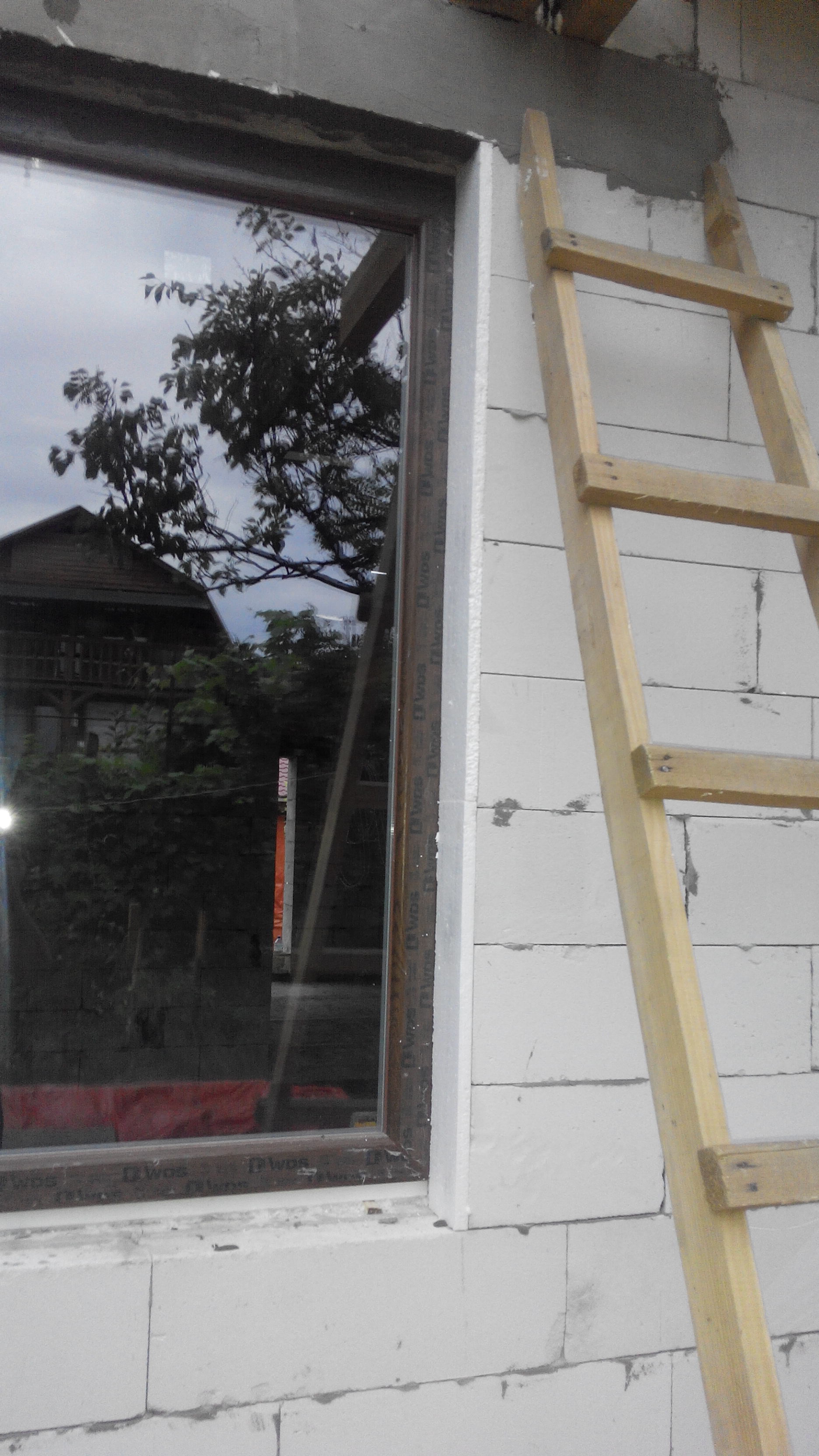

Mikloshill Опубліковано: 25 серпня 2015 Автор Поділитись Опубліковано: 25 серпня 2015 Прочитал не мало по утеплению откосов, остановился на 35 пенопласте толщиной 2см.. Купил пенопласт и клей-пену Естонского производства первый рас ней работал очень классная штука. Сразу примеряли, завтра после работы будем утеплять. 1 Посилання на коментар Поділитися на інших сайтах More sharing options...
AНДРЮША Опубліковано: 26 серпня 2015 Поділитись Опубліковано: 26 серпня 2015 Все таки на откосы лучше ЭППС. Посилання на коментар Поділитися на інших сайтах More sharing options...
vegan Опубліковано: 26 серпня 2015 Поділитись Опубліковано: 26 серпня 2015 Все таки на откосы лучше ЭППС. Таки Да : и прочнее, и долговечнее, и влагу поглащает меньше чем пенопласт... Да на Ваши откосы, Mikloshill, не так много и нужно по площади... Скупой платит дважды, а в строительстве трижды. Переделывать - себе дороже и... противнее . Посилання на коментар Поділитися на інших сайтах More sharing options...
Mikloshill Опубліковано: 26 серпня 2015 Автор Поділитись Опубліковано: 26 серпня 2015 Спасибо за советы. Тут дело не в жадности и скупости, вывод был сделан так механических воздействий на утеплитель не будет, влагу пенопласт тоже не особо впитывает, по долговечности-срок службы у пенопласта по словам призводителей до 20 лет. Посилання на коментар Поділитися на інших сайтах More sharing options...
Mikloshill Опубліковано: 30 серпня 2015 Автор Поділитись Опубліковано: 30 серпня 2015 Утеплили откосы, завтра куплю уголок с сеткой и клеем затянем. Вот так украинцы издеваются над немецким автопромом:D. 2 Посилання на коментар Поділитися на інших сайтах More sharing options...

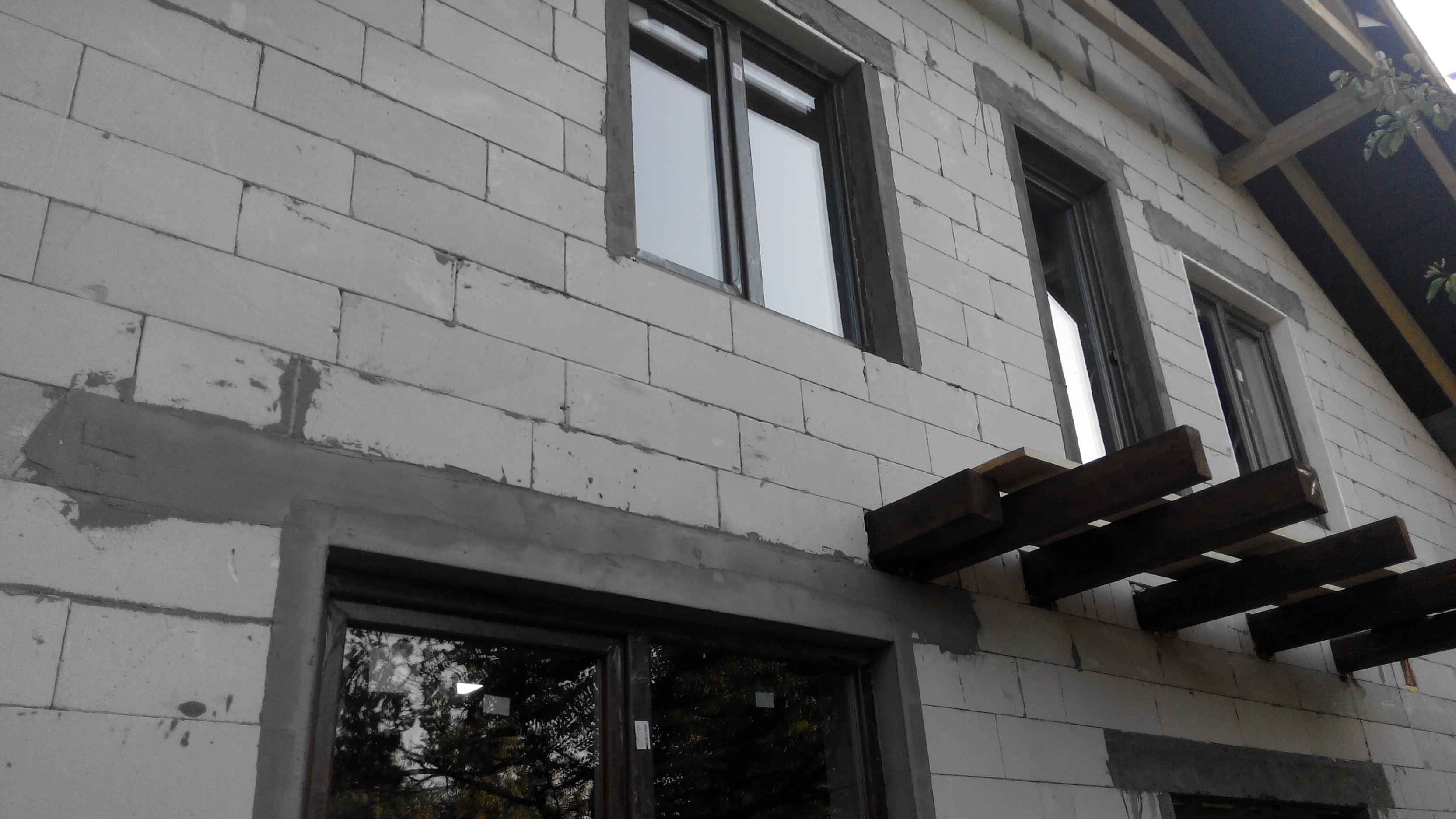

Mikloshill Опубліковано: 1 вересня 2015 Автор Поділитись Опубліковано: 1 вересня 2015 Купил перфорированный уголок с сеткой, ширина сетки 7см., установили и затянули клеем, вот так вот получилось. 1 Посилання на коментар Поділитися на інших сайтах More sharing options...

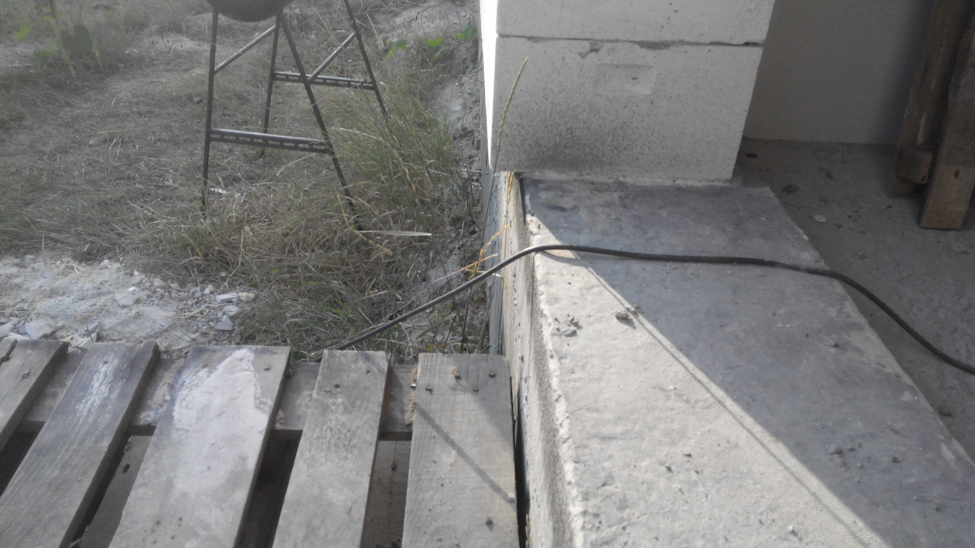

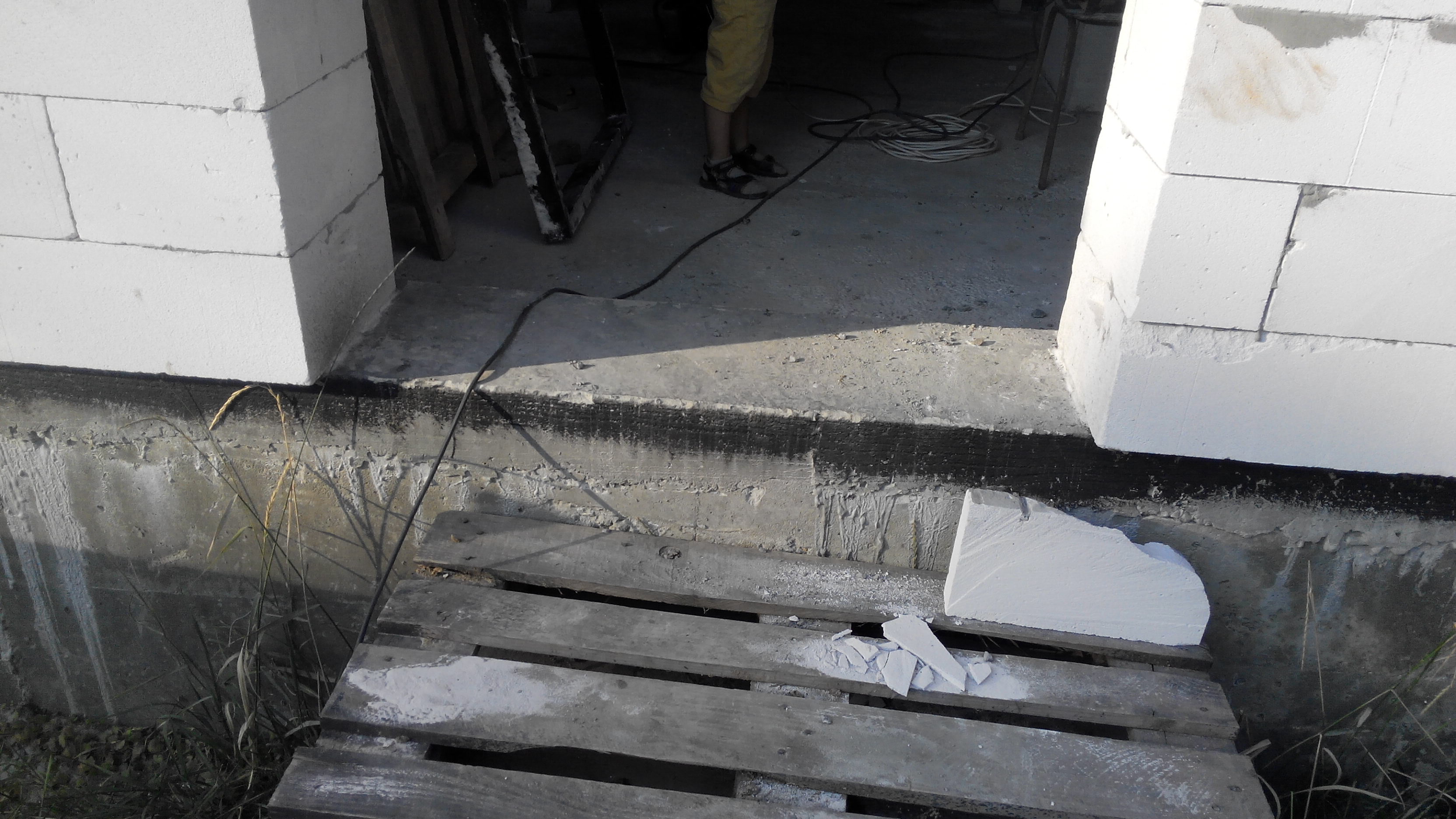

Mikloshill Опубліковано: 1 вересня 2015 Автор Поділитись Опубліковано: 1 вересня 2015 Вопрос как правильно установить дверь в такой проем, чтоб зимой не промерзала? Блок выступает над фундаментом на 5см., ширина дверной коробки 6см. Посилання на коментар Поділитися на інших сайтах More sharing options...
Mikloshill Опубліковано: 2 вересня 2015 Автор Поділитись Опубліковано: 2 вересня 2015 И что никто не сталкивался с такой проблемкой? Может у кого то есть идеи и стесняется ее написать? Посилання на коментар Поділитися на інших сайтах More sharing options...
S1LENCE Опубліковано: 3 вересня 2015 Поділитись Опубліковано: 3 вересня 2015 Может у кого то есть идеи и стесняется ее написать? Монтаж проводити анкерами до стін і до перемички? Посилання на коментар Поділитися на інших сайтах More sharing options...
Mikloshill Опубліковано: 3 вересня 2015 Автор Поділитись Опубліковано: 3 вересня 2015 Мене цікавить як утеплити дверну раму знизу, тому що вона буде на зовні виступати над фундаментом на 5см. Посилання на коментар Поділитися на інших сайтах More sharing options...
S1LENCE Опубліковано: 3 вересня 2015 Поділитись Опубліковано: 3 вересня 2015 Мене цікавить як утеплити дверну раму знизу, тому що вона буде на зовні виступати над фундаментом на 5см. Під дверима киньте ЕППС. А далі ж сходи будуть? Посилання на коментар Поділитися на інших сайтах More sharing options...
Mikloshill Опубліковано: 3 вересня 2015 Автор Поділитись Опубліковано: 3 вересня 2015 Дякую. Авжеж сходи будуть, на метрову висоту важко буде застрибувати До речі вітаю Вас з вікнами. 1 Посилання на коментар Поділитися на інших сайтах More sharing options...
addinol Опубліковано: 3 вересня 2015 Поділитись Опубліковано: 3 вересня 2015 С низу досточку что бы пена не вываливалась со стороны проема дуйте пеной.Низ проема все одно кафелем все обычно заделывают.Ни чего промерзать не будет .Проверено.Главное железное полотно двери утеплить там да будет изморозь если не утеплить ,у меня 4см(рамка из трубы 40 на 20) пенопласт25 плотность все отбивает . 1 Посилання на коментар Поділитися на інших сайтах More sharing options...
S1LENCE Опубліковано: 4 вересня 2015 Поділитись Опубліковано: 4 вересня 2015 Як раз вчора виклали собі цеглу під дверима, щоб вийти більш менш на чистий 0. І згадав Ваше питання. У Вас на якій висоті 0 буде? невже на краю газоблоку? 1 Посилання на коментар Поділитися на інших сайтах More sharing options...
Mikloshill Опубліковано: 4 вересня 2015 Автор Поділитись Опубліковано: 4 вересня 2015 У Вас на якій висоті 0 буде? невже на краю газоблоку? Якщо Ви про підлогу то вона буде заходити на блок десь на 2см. Посилання на коментар Поділитися на інших сайтах More sharing options...
