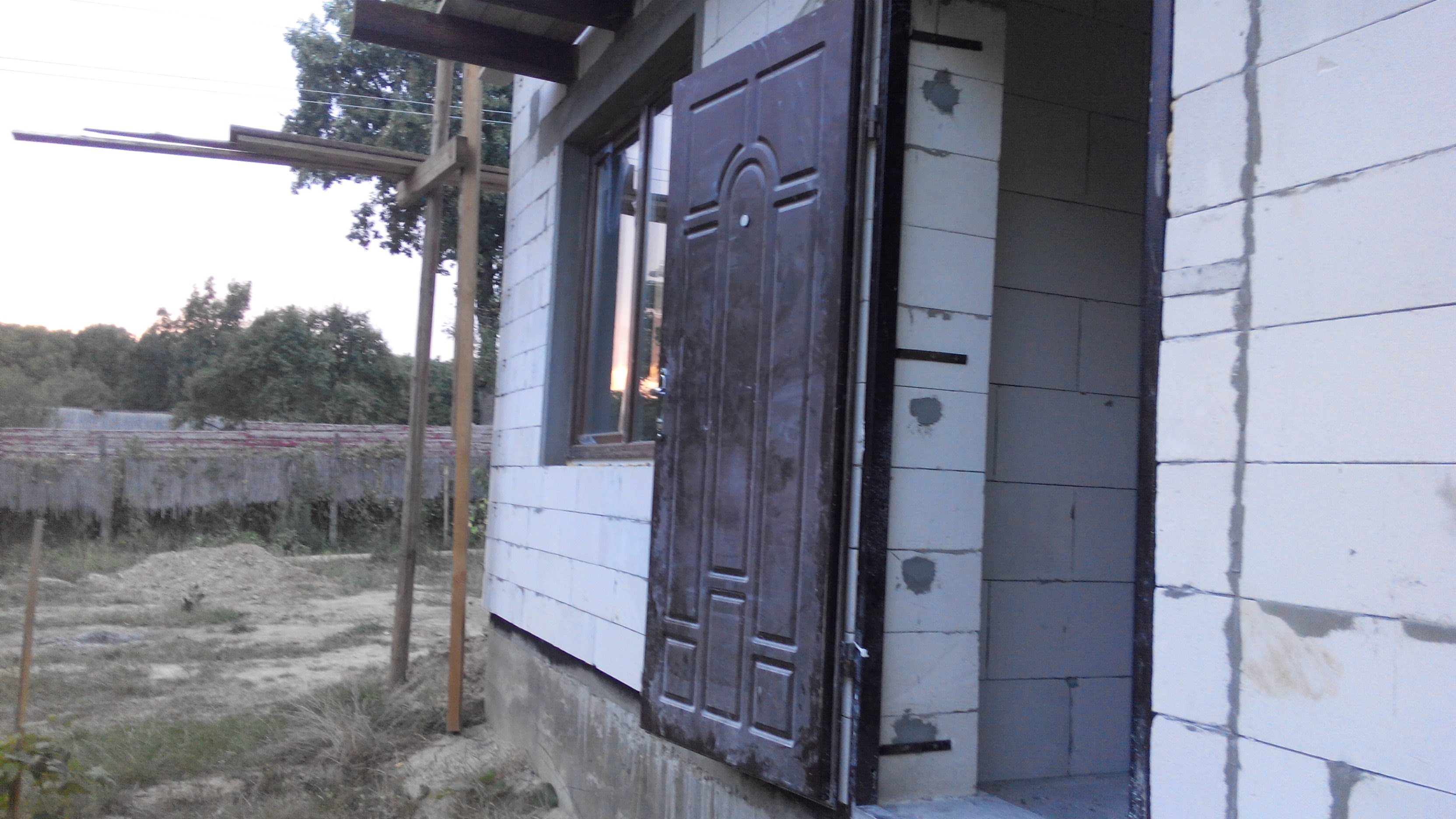

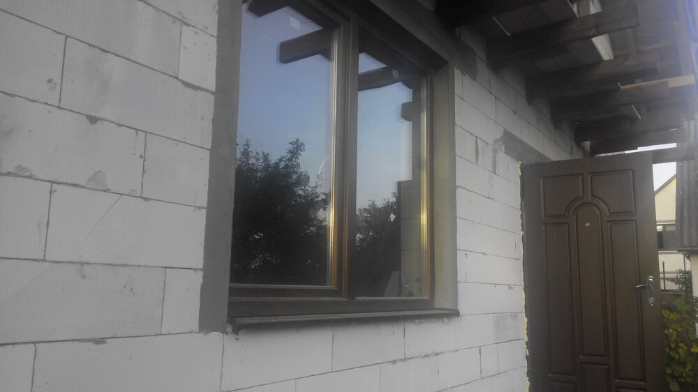

Имели виду ноль по всему дому.Наверное. У меня после железяки сразу стоит еще одна но из массива (дсп покрутит от перепадов темп.) и с порогом чьто бы не сквозило.Такой маленький тамбурок на 40см (толщина стены).И ни холода в предбаннике не изморози на железной двери.

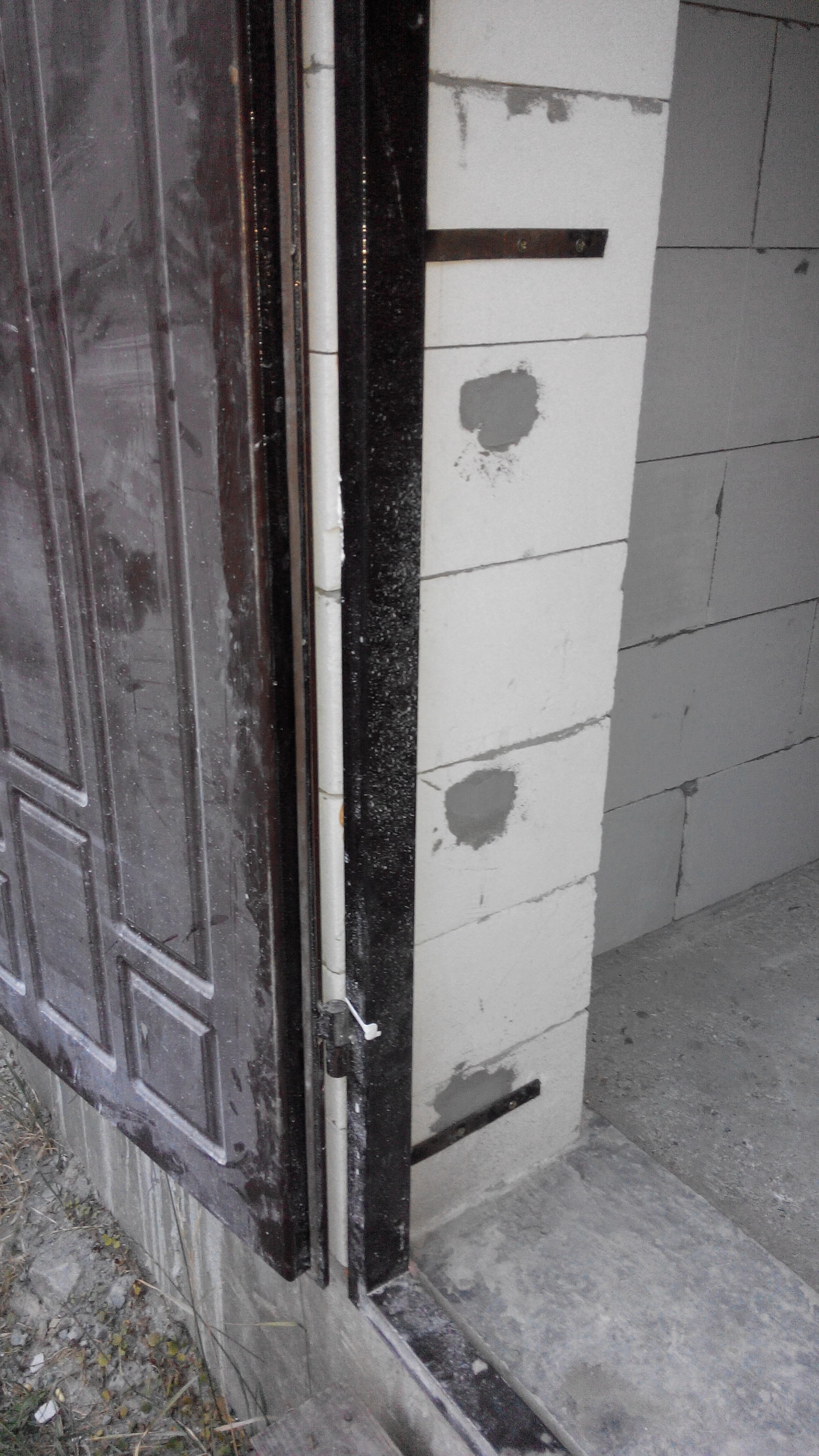

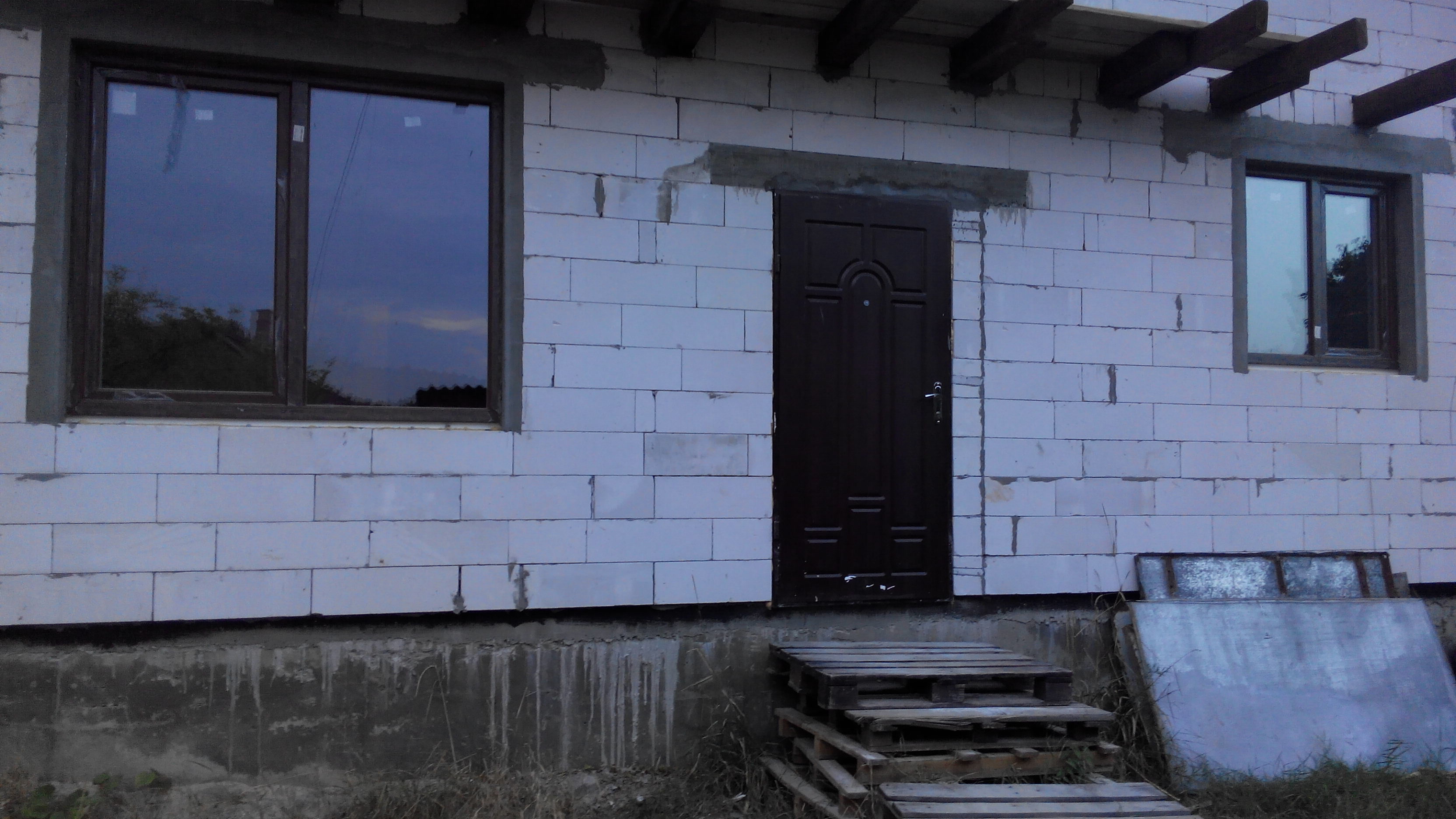

Установили только что дверь за обеденный перерыв, сфотографирую после роботы. Всем спасибо за консультации:).

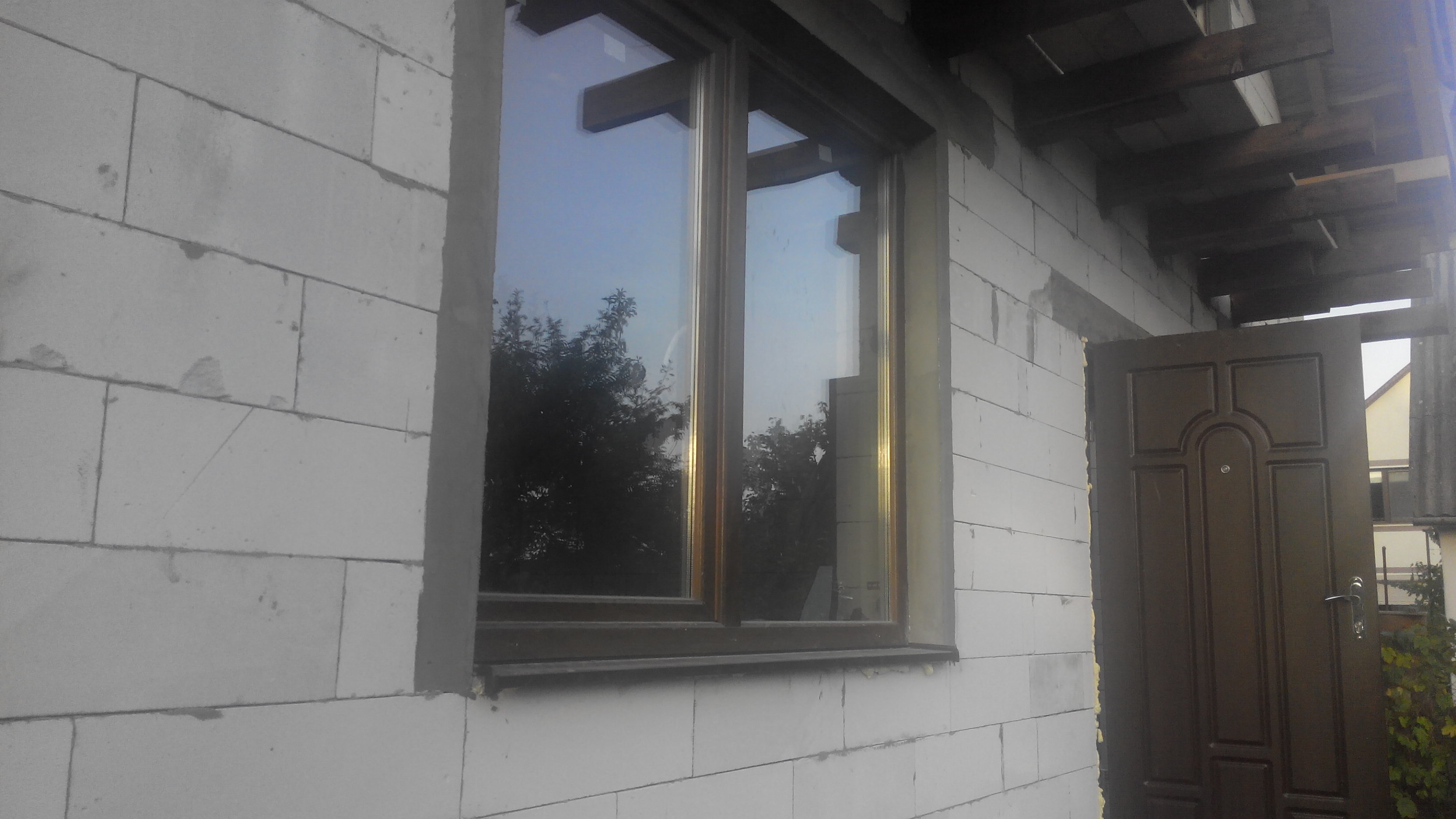

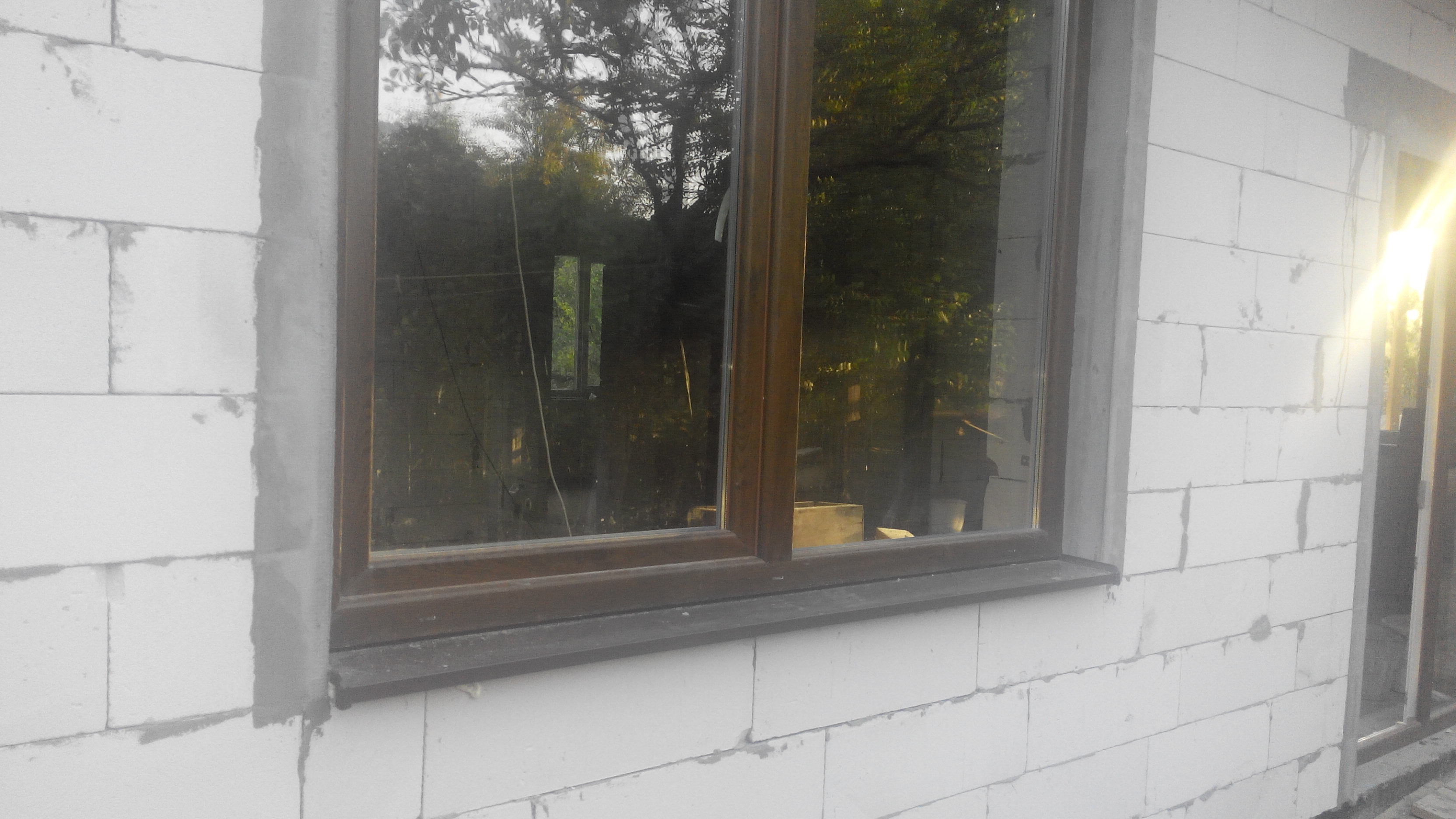

Купил перфорированный уголок с сеткой, ширина сетки 7см., установили и затянули клеем, вот так вот получилось.
Які вікна брали, і який склопакет?
В силу подорожания энергоресурсов меньше трех стекол я бы и не ставил .ИМХО. Если конечно не постоянное проживание то можно и два стекла (ну типа дачи) раму б/у под нее и проем сразу делать, пошкурили покрасили окна силиконом заделали и будет дешевле чем металопластик.,но с эстэтикой у кого как получиться:D
Вопрос как правильно установить дверь в такой проем, чтоб зимой не промерзала? Блок выступает над фундаментом на 5см., ширина дверной коробки 6см.
Утопите относительно фундамента хотя бы на 10см
На анкера или были закладные для лудки?
На саморезы по дереву.

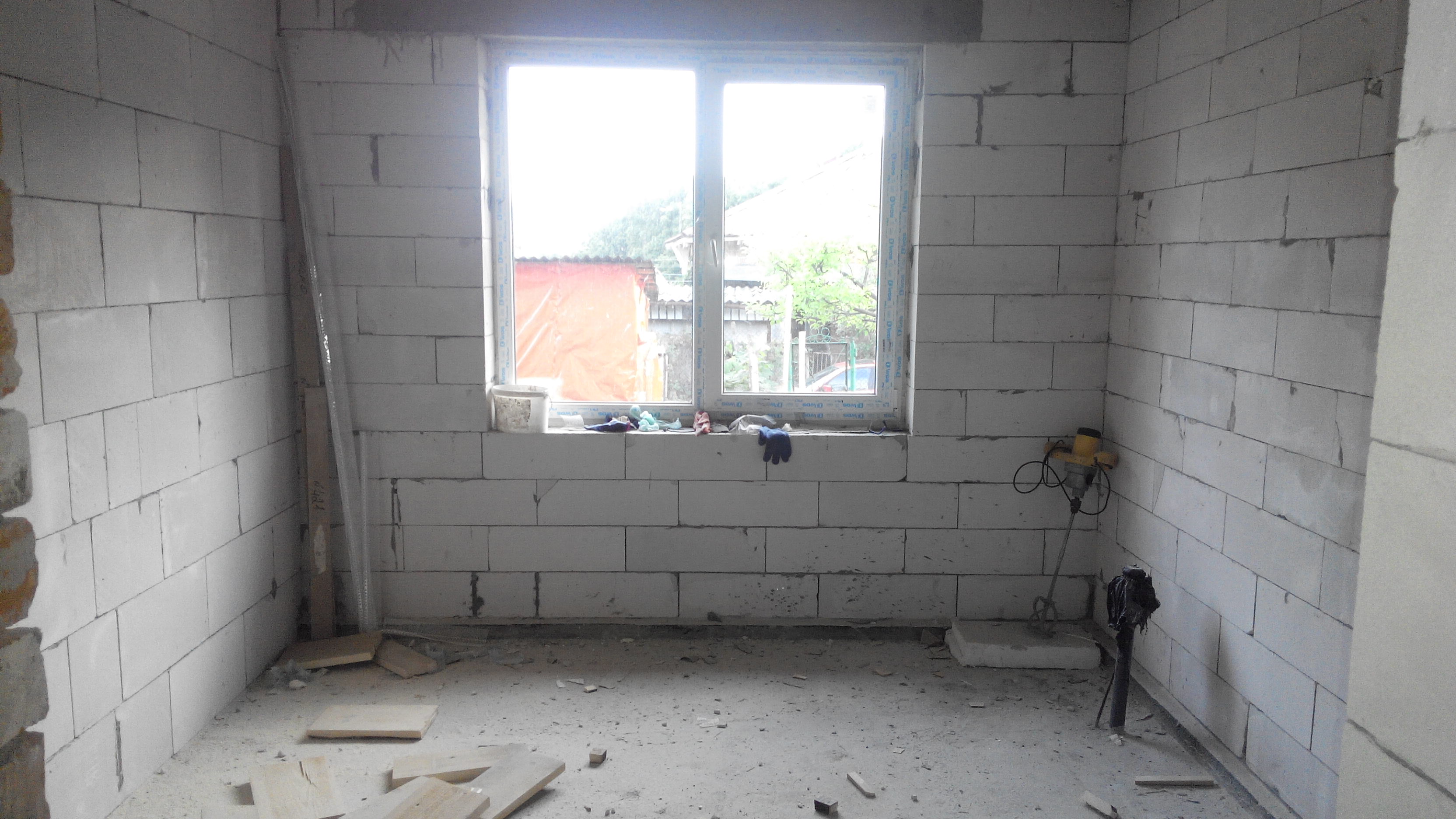

Вікна я вибрав WDS 7 серія шестикамерний профіль з наружною ламінацією-горіх, склопакет двокамерний з і-склом. Як я писав вище по сусідскій ціні:).

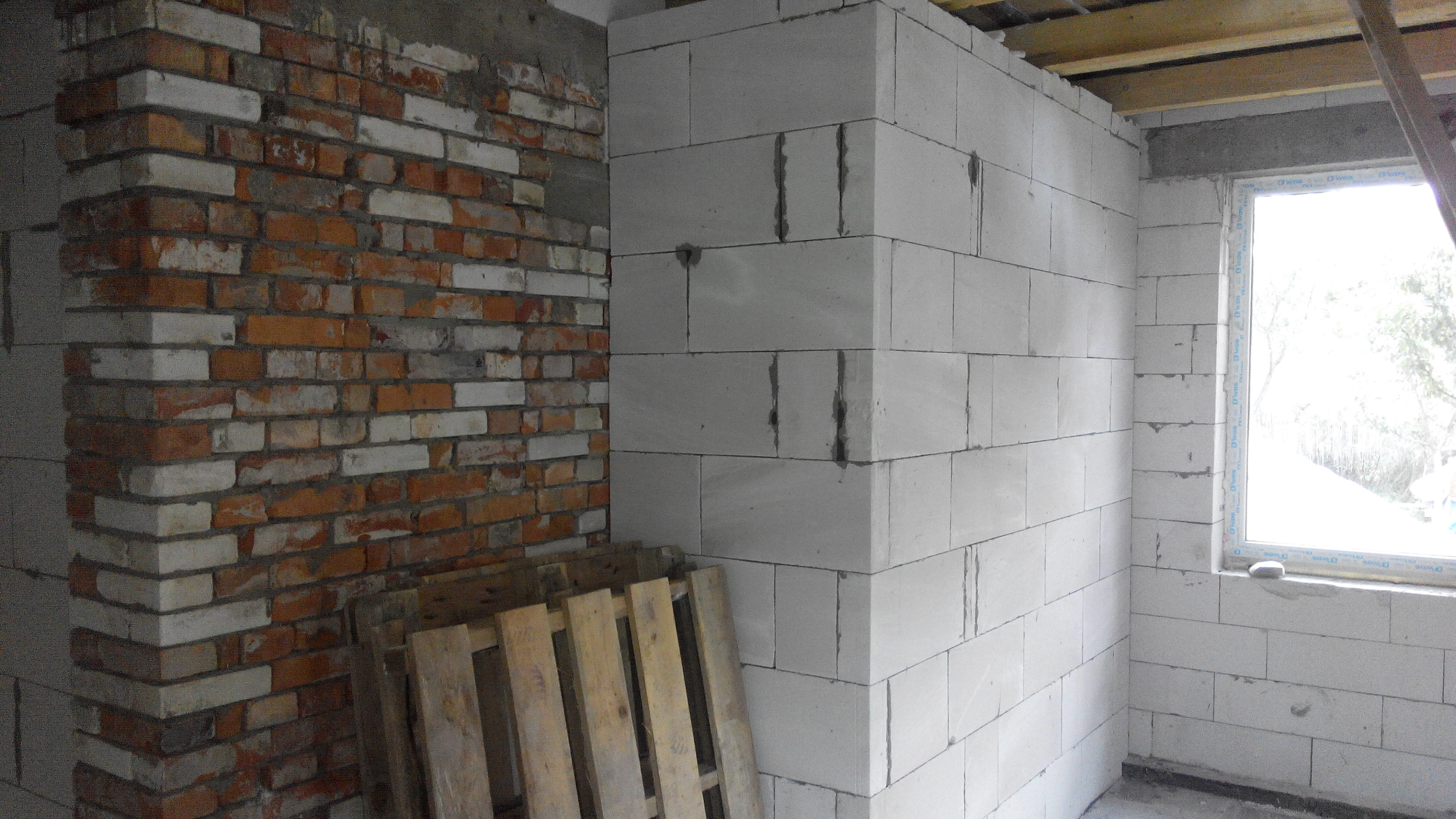

Закончили с кухней, получилась 13м.кв.+ небольшая кладовочка, пришлось пожертвовать частью холла.
стою перед вибором вікон... які у вас ? де замовляли ?)
Трохи вище я писав про вікна.
Здравствуйте, слежу за вашей темкой. Что-то подобное тоже буду строить. Создам свою тему.
Вижу для перегородок выбрали всё таки ГБ. Чому?
Перегородки делал мой тесть, мы с ним сошлись на том что с кирпичом будет много возни. Я перед этим смотрел у соседа перестенки из ГБ как по мне больше-толще не надо и раза в два дешевле чем кирпич.

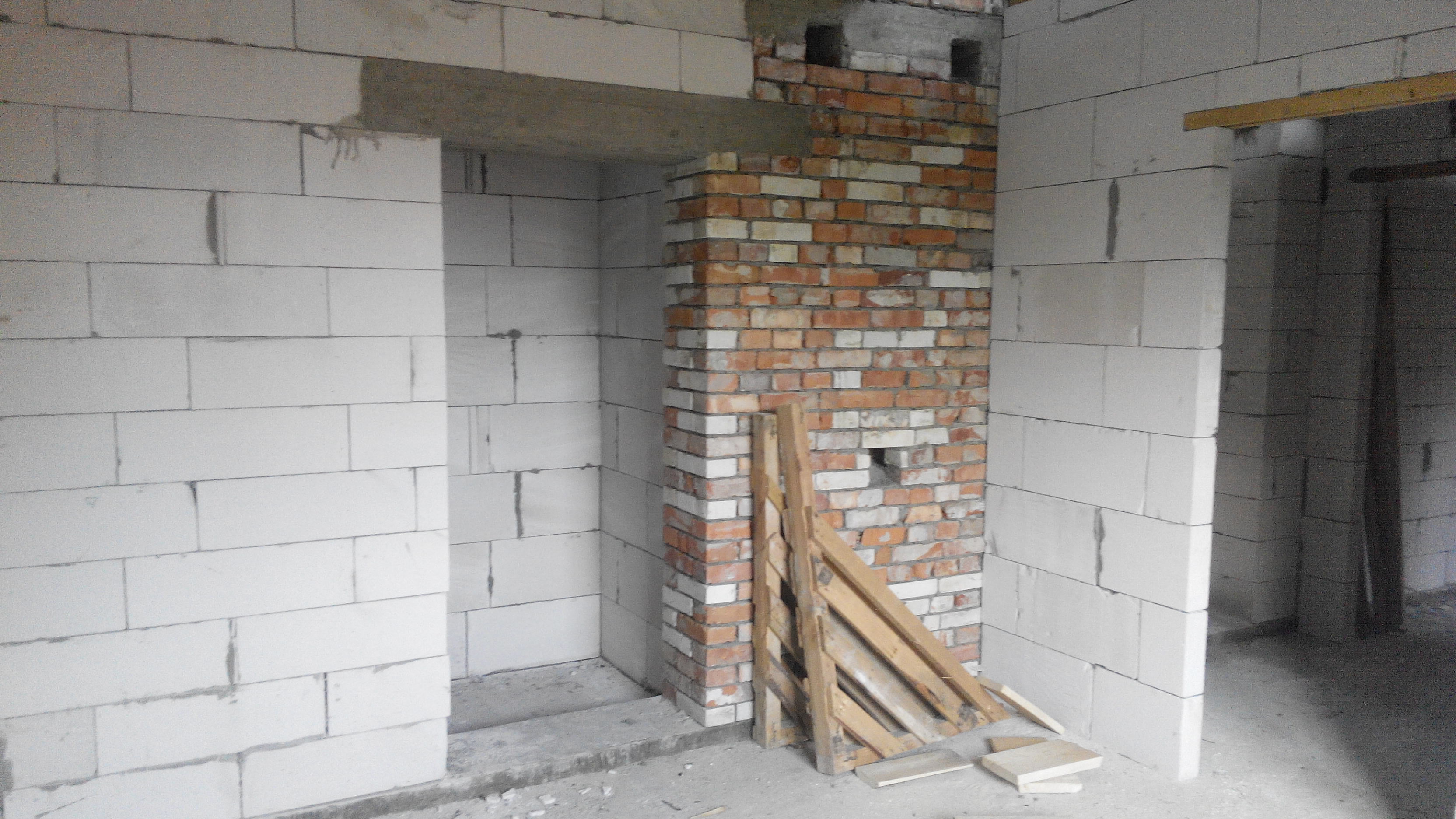

а що за перемичка у Вас? дерево?
Так там дерев"яна перемичка, а б сказав що вона там для заспокоєння душі:) тому, що на неї немає ніякого навантаження.

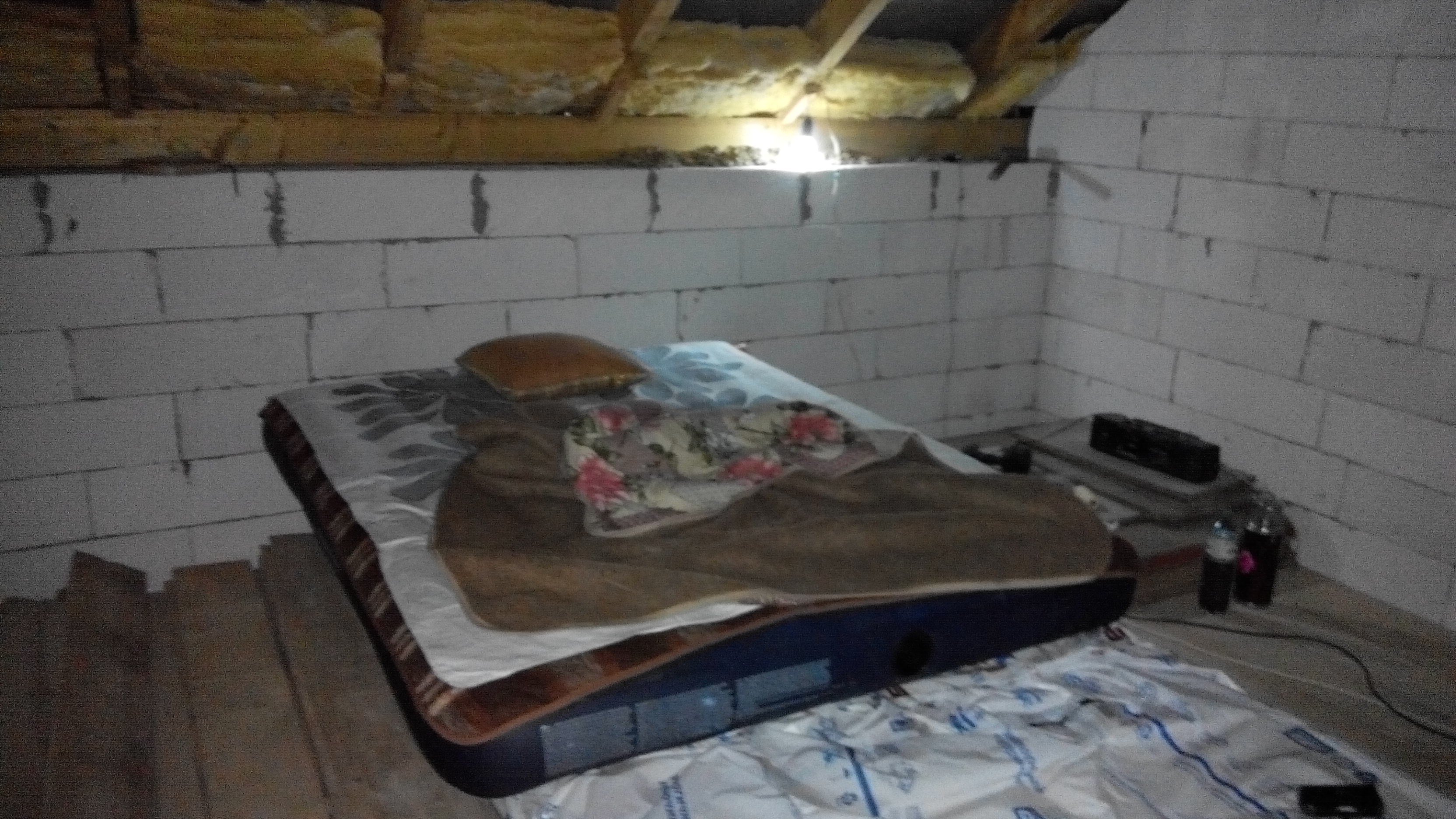

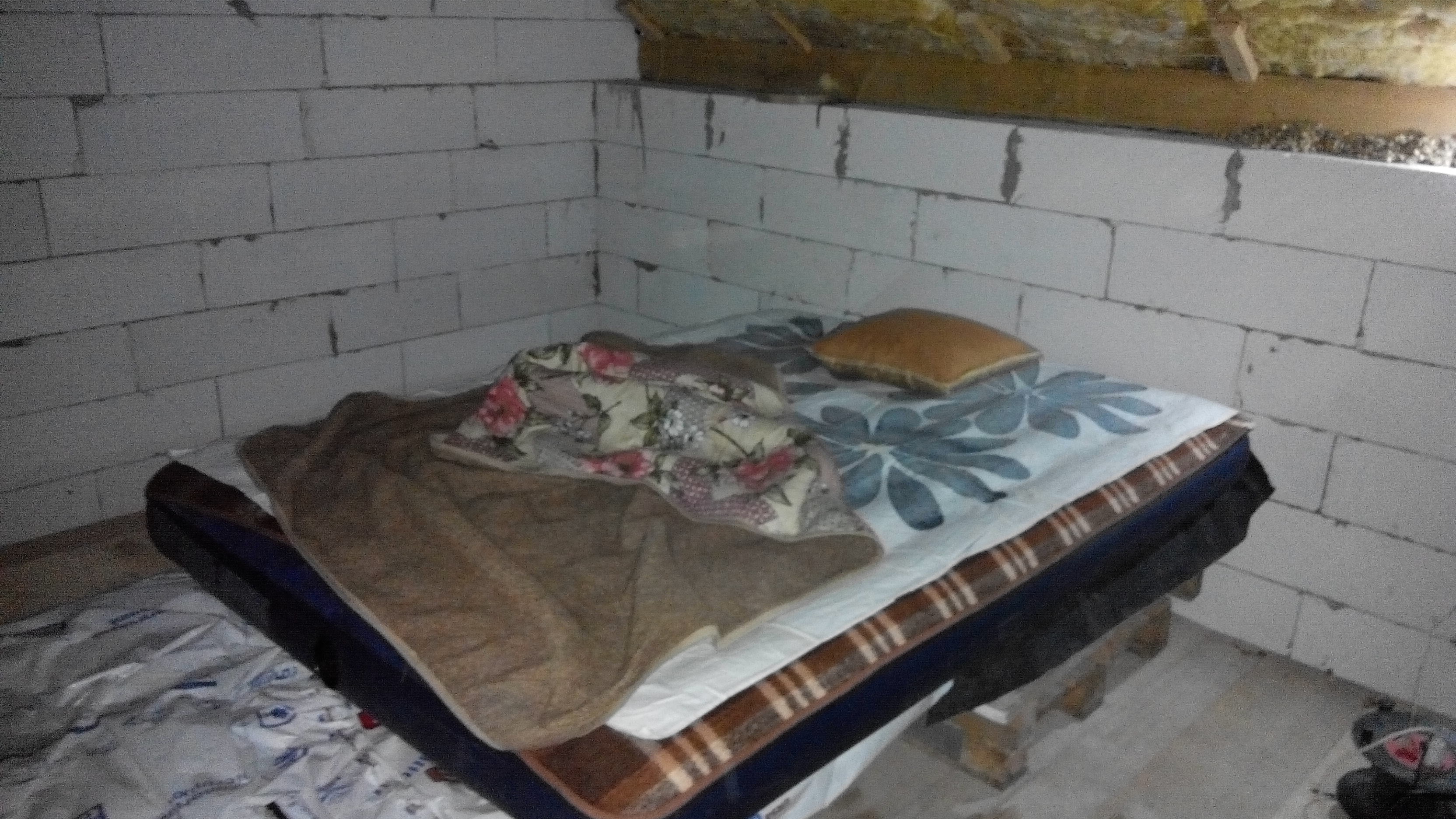

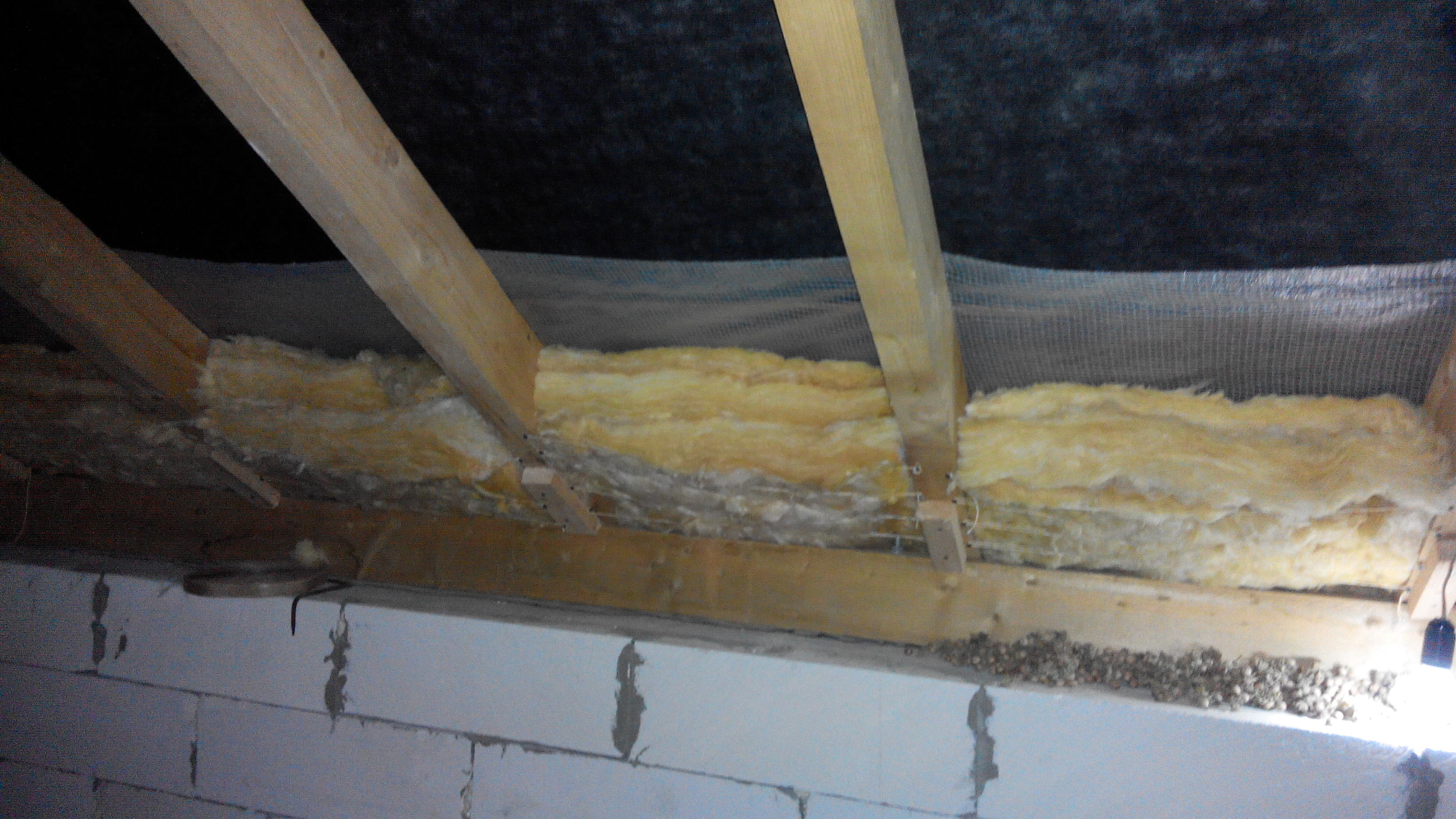

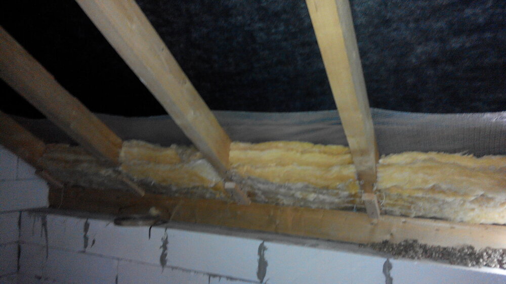

Сегодня после работы утеплил промежуток между мауэрлатом и стропилами ватой, ветром сильно задувало. Первая ночовка в доме, вот такие у тестя апартаменты на мансарде:D:
А что за сорт грибов выращиваете - или мне показалось?
А Вы какие употребляете:)?, показалось, это лесной орех сохнет.

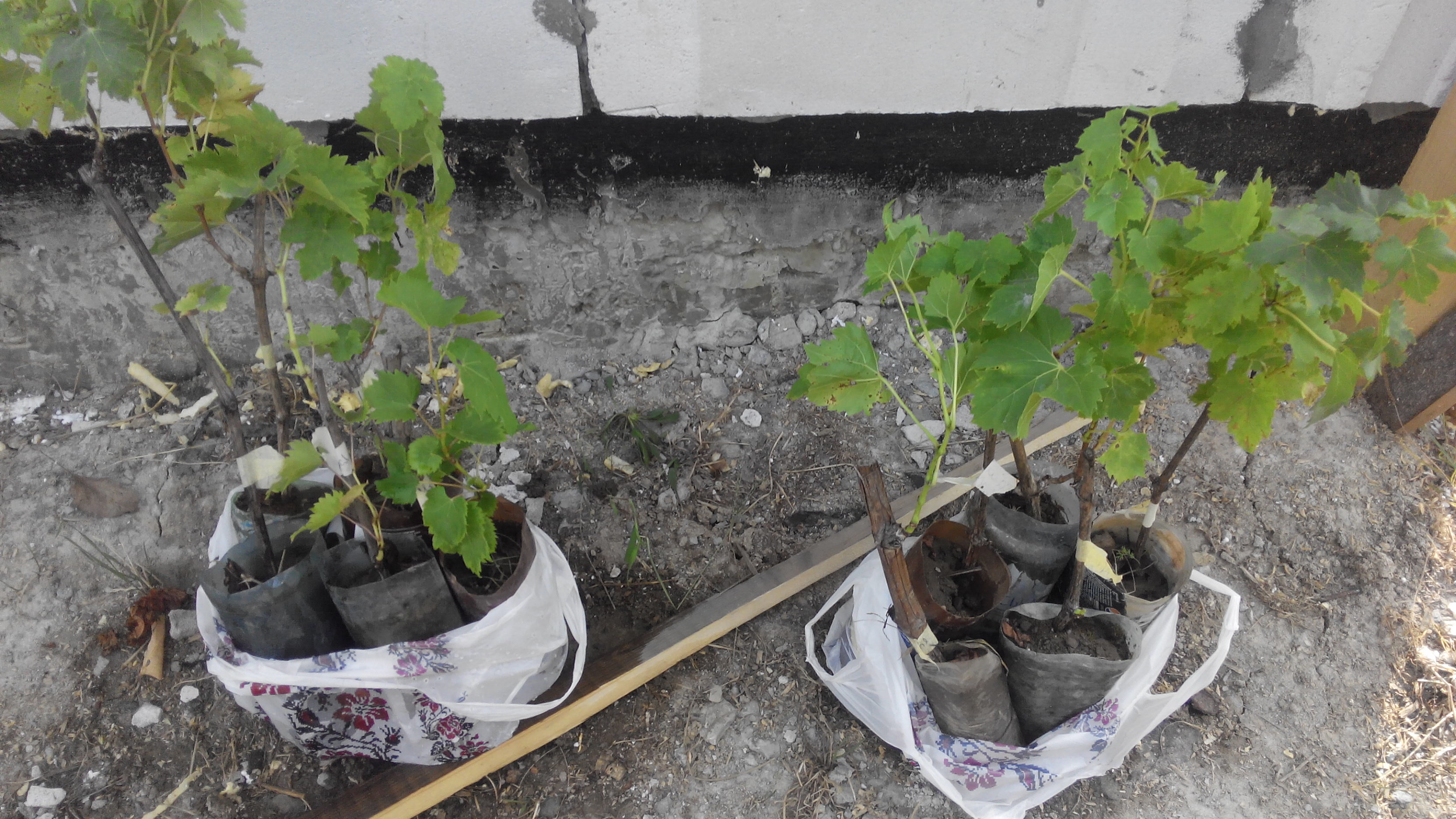

Купил 10 кустиков винограда и посадил: Аркадия-2шт., Виноград Италия, Дунав-2шт, Карабурну, Кишмиш, Оригинал, Элегант сверхранний ,Ливия.
