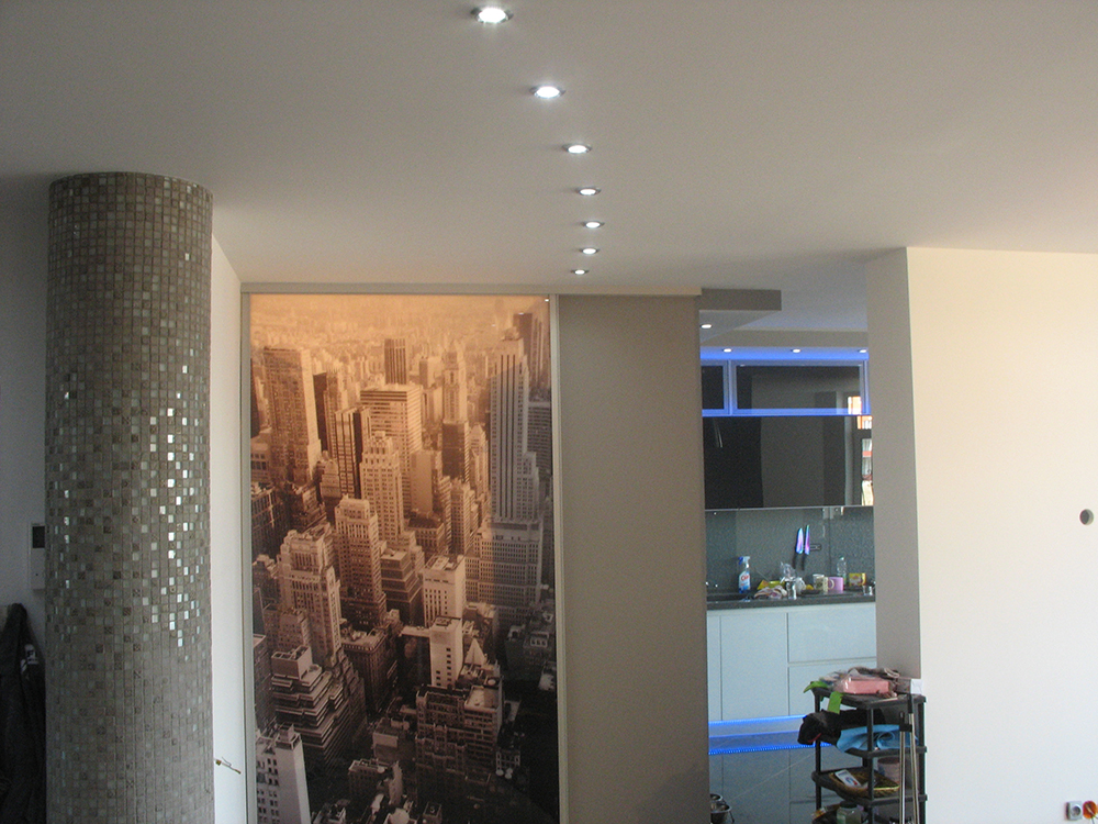

Ради прикола.
Как сделать такую колонну?
Под мозаику.
Там нет ни цемента, ни песка.
И арочного г.к. там нет.
И профилей там нет.

Ради прикола.
Под мозаику.
И профилей там нет.
А если серьезно, делайте шаблон.
Тяните сперва в черную, потом - в чистую.

muro, Вы картинкой мне подкинули идею. Если у нас ровно не получится, при наличии средств куплю мозаику, правда светлую, и все тут.:)

Ради прикола.
Под мозаику.
И профилей там нет.
вот ответ на Ваш вопрос. Только не знаю - продаются ли такие панели у нас . а вот сколько она стоит в рассее(ссылка устарела)
Пальцем в небо! Наша колонна была сделана из другого материала, и по другому принципу. Думайте.
За рекламу стиродура - спасибо.

Ради прикола.
Под мозаику.
И профилей там нет.
я думаю було щось типу труби з картону або картонних бочок,

Ну я не могу все время на форуме сидеть.
Квеста никакого не было. Просто хотел с помощью коллективного разума найти какие-то другие способы.
Картинка не из инета. Реальная работа на осокорках.
Рецепт прост. Обрезки гипсокартона, вертикально. Мусор, в общем, отходы. Все на гипсовой смеси. Родбанд, мп 75, и т.п.
Затем черновая протяжка, после-чистовая. Никаких профилей, гнутых конструкций. Все сделано гипсом и вытянуто при помощи шаблона.
PS стиродуром не торгую:)
