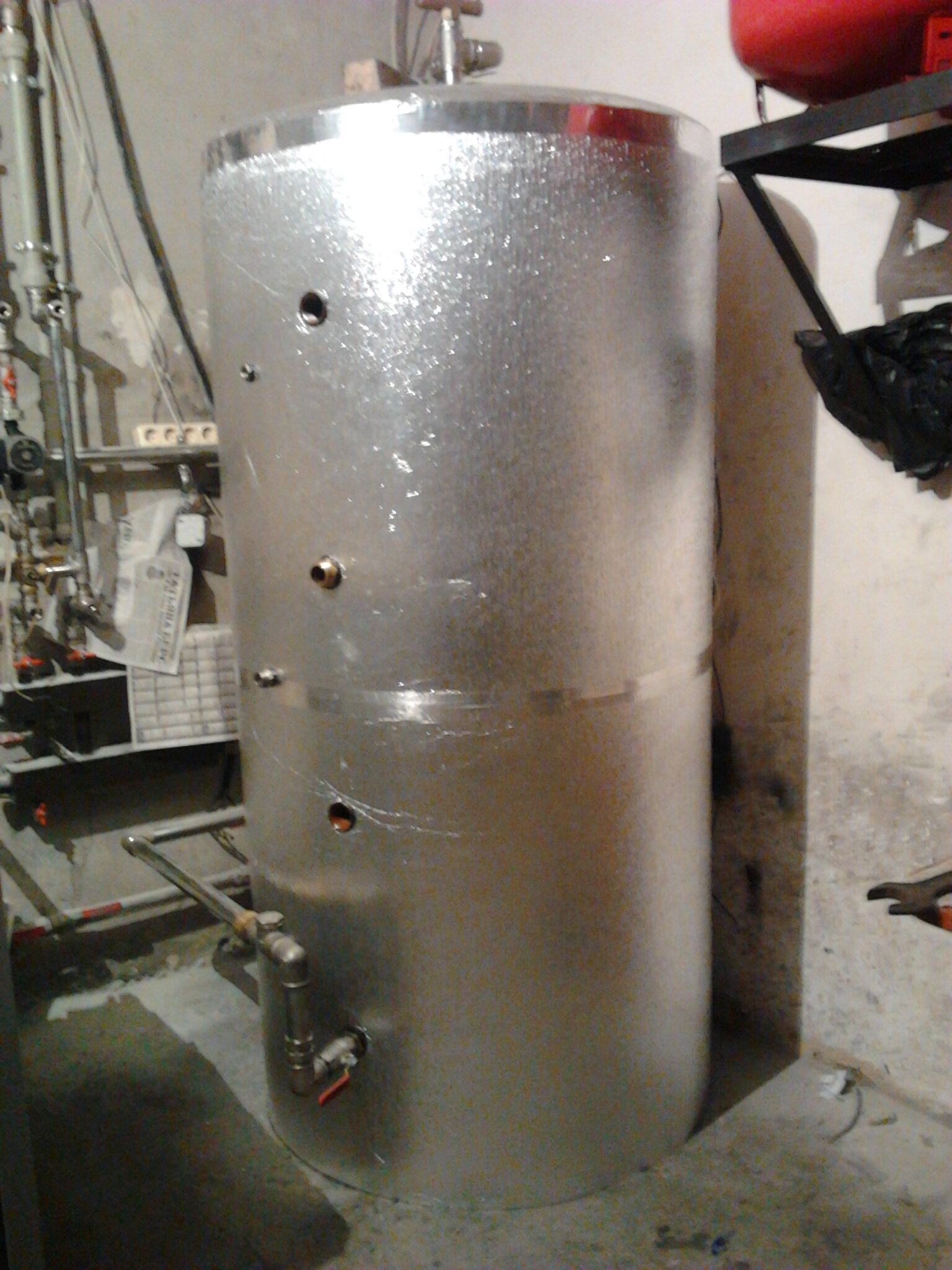

Raha Опубліковано: 21 лютого 2015 Автор Поділитись Опубліковано: 21 лютого 2015 Фирменную изоляцию сразу подальше,за 1500гр Вы сами утеплите и получится лучше чем фирменная за все деньги. А чим саме ви утеплювали свій ТА? Теперь по поводу ТА.Ставить его ниже котла,ОЙ как не хорошо(.Вы теряете возможность работы котла на ЕС между ним и ТА без задействования ИБП при отключении эл.энергии.Я к тому,что если уж ставите ТА,то пытайтесь выжать с него всё. Дкую, ви допомогли мені позбутися бажання з'економити місце в топковій та поставити меньші ТА в технічному підпіллі. 1 Посилання на коментар Поділитися на інших сайтах More sharing options...
Oleg9293 Опубліковано: 21 лютого 2015 Поділитись Опубліковано: 21 лютого 2015 А чим саме ви утеплювали свій ТА? Дкую, ви допомогли мені позбутися бажання з'економити місце в топковій та поставити меньші ТА в технічному підпіллі. Утеплял двумя слоями фальгировангой каменной ватой.Плотность 36 и волокно в ней идёт поперёк.Первый слой 5см,второй 3см и в самом конце укутал фальгированной пидлогой для тёплого пола 0.8мм толшиной.В верху утеплил также,но высота утепления примерно 15-20см. 2 Посилання на коментар Поділитися на інших сайтах More sharing options...
Oleg9293 Опубліковано: 21 лютого 2015 Поділитись Опубліковано: 21 лютого 2015 Именно подложка для тёплого пола и придала ТА чёткие формы.Там какой то серый паралон и он очень очень плотный.Забыл как называется(.Но для самопала,получилось акуратно. Добавлено через 2 минуты Всё покупал в Эпицентре. Посилання на коментар Поділитися на інших сайтах More sharing options...
