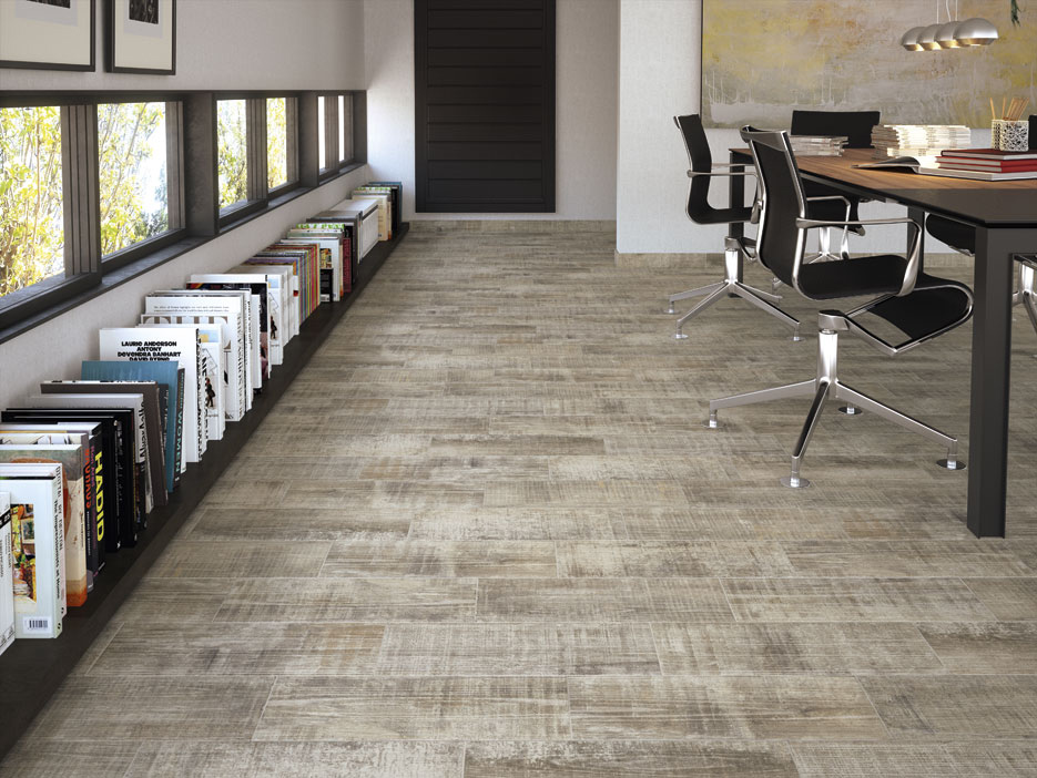

Вопрос по укладке плитки
Плитка "под деревянную доску". Можно ли ее уложить без швов? Чтоб стык был минимальным?
Шов вообще для чего делается? Технология укладки или для эстетики?
Хотя бы потому что плитка имеет свои допуски как в линейных размерах так и в геометрии.
И Вам встречный вопрос: минимальный шов, это сколько.
Мне трудно оценить, но думаю, что 0.3-0.5 мм
В таких случаях жвы чем-то заполняются?
Такой порядок цифр в отделке, в принципе, не применяется.
Эти все измерения нужно производить, как минимум, штангенциркулем.
А измерительный инструмент на стройке имеет наименьшее деление в 1мм.
И допуски во всех нормативах идут в мм.

неделю назад такую плитку мне укладывали (Интеркерама Marotta), тоже задал вопрос по поводу укладки без швов. В ответ мастер достал стопку плитки и при мне начал мерять ее - на каждой второй плитке есть допуски, то есть геометрия не идеальная. А швом это всё компенсируется. У меня шов сделали 2 мм, и под цвет плитки подобрал затирку - всё отлично выглядит
Тоже хотели плитку с минимальными швами, тоже "под дерево" - вот такая
p31410973-napolnaya-plitka-baldocer.html
Делали шов 2 мм. Затирку подобрали в тон к плитке - серую. Благодаря рисунку и текстуре швов практически не видно.
даже если теоретически предположить что найдёте плитку идеальной геометрии, то такой шов не заполнится затиркой как следует и она будет постоянно оттуда выкрошиваться.
Всем спасибо!!! Возможно, это с высоты человеческого роста эти два миллиметра смотрятся такими маленькими ))))
