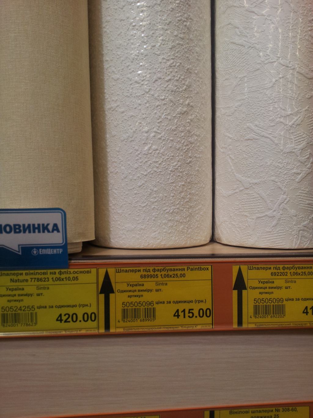

Цена-качество.
Менее плотный флизелин. Труднее стыковать полосы.
Виниловое покрытие разное. В зависимости от требуемой фактуры.
Вот здесь я особой разницы между производителями особо не вижу.
Прошелся, посмотрел, чтоб знать хотя бы как выглядит :)
Как всегда, пока есть непонятки :)
Wellton и Wallton - неужели так трудно названия разные придумать.
Цена отличается почти в два раза - при этом визуально особой разницы пока не вижу.
Есть ли в Киеве специализированные магазины по обоям, т.к. в эпицентре и выбора особого нет.
Есть ли здесь на форуме люди, торгующие обоями? При беглом поиске не нашел.

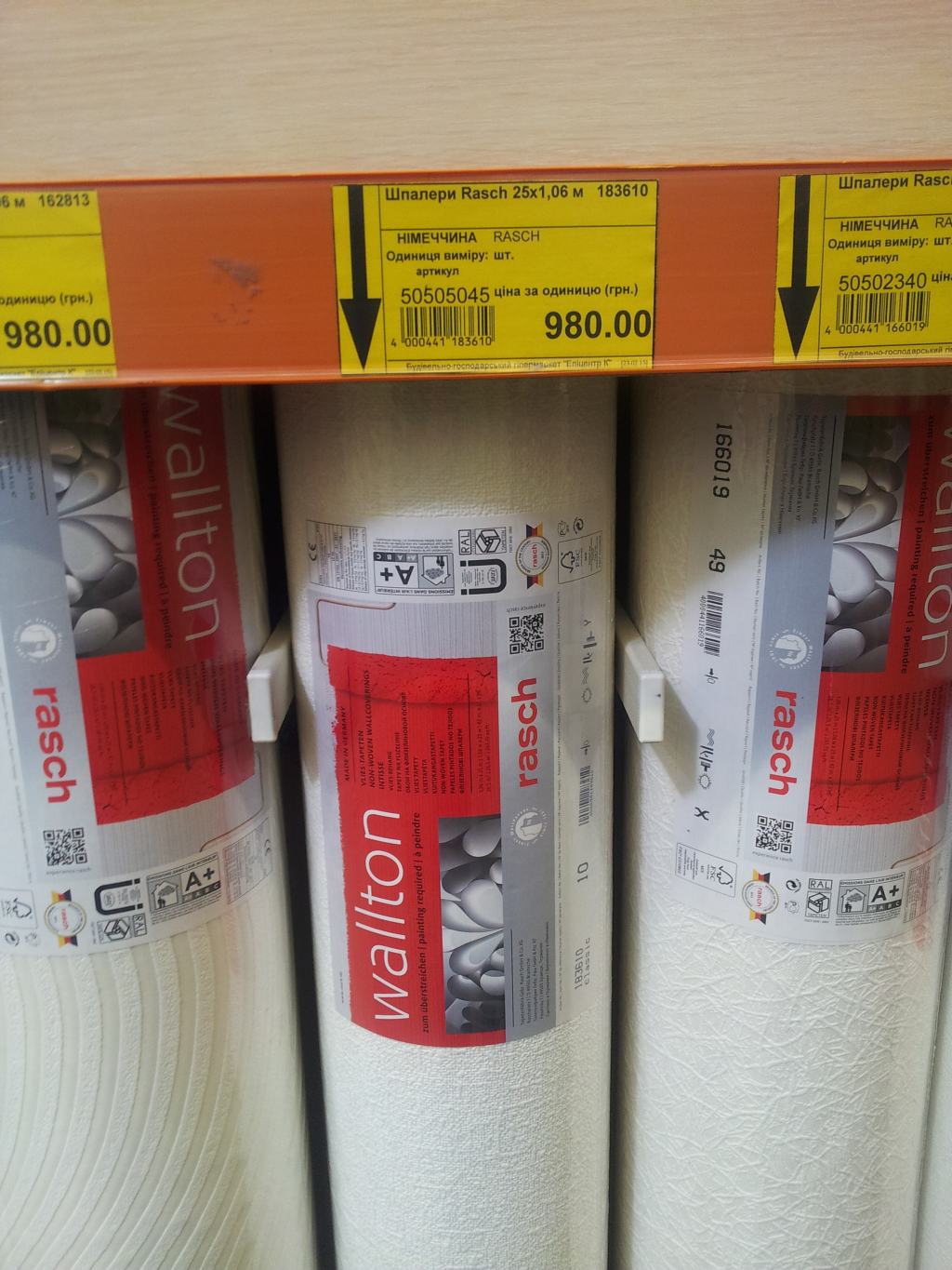

Ну, не спроста такие названия )
Wallton чистый импорт, поэтому и цена соответствующая.
Сам также еще не определился что брать. Скорее всего Версаль, Веллтон или Синтра.
Вчера с женой немного покатались. Базар, органически не люблю, поэтому туда поеду в последнюю очередь. Были на Магнитогорской - выбор скудный, в Маэстро только Раш (не очень бюджетно сейчас), в Эпицентре около Теремков всего понемогу - Версаль, Велтон, Синтра, Раш - выбор небольшой, в Леруа большой ассортимент, но только Синтра.
Ищем дальше :beer:

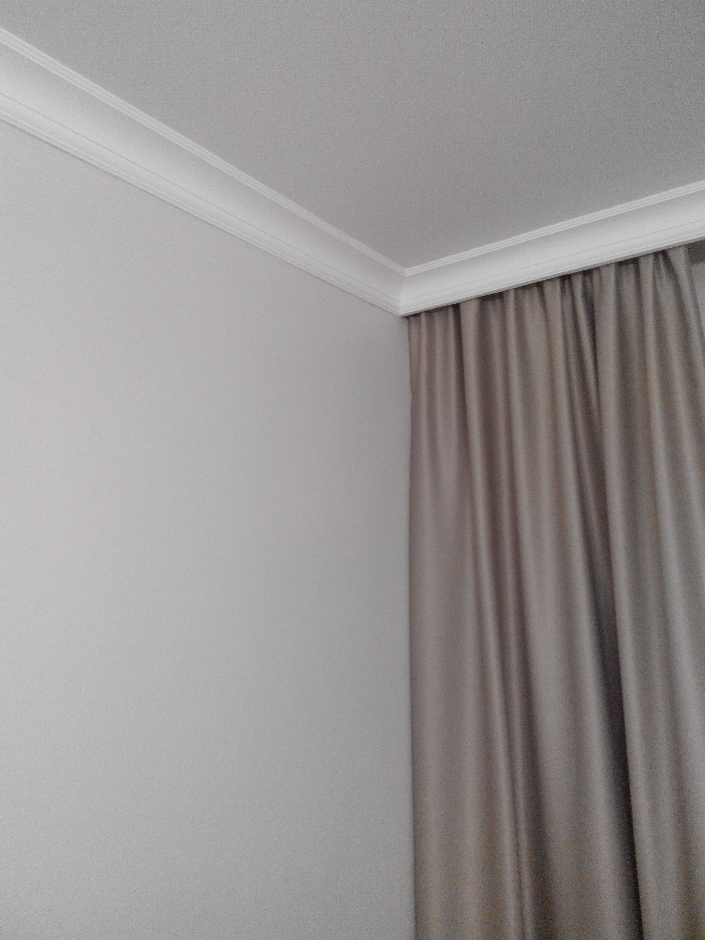

Когда-то созранил мебе картинку, чтоб почитать позже, а теперь и темы не могу найти чтоб щадать вопрос :)
Как можно реализовать такую установку багета?
Я в таких случаях креплю уголок из жести,а уже к нему клею багет.
Это до штукатурки или после? Если после, то как прячете угол, который крепится к потолку? Почему именно жесть? Нельщя ли подобрать какой-то пластик? Не найдется ли фото?
Это на этапе поклейки багета.Уголки заказываю под размер багета,в фирме которая занимается внешними подоконниками (водоотливами),козырьками.Они белые в защитной пленке.Угол прячется под потолочный карниз.
О!!! Теперь понял :)
Спасибо

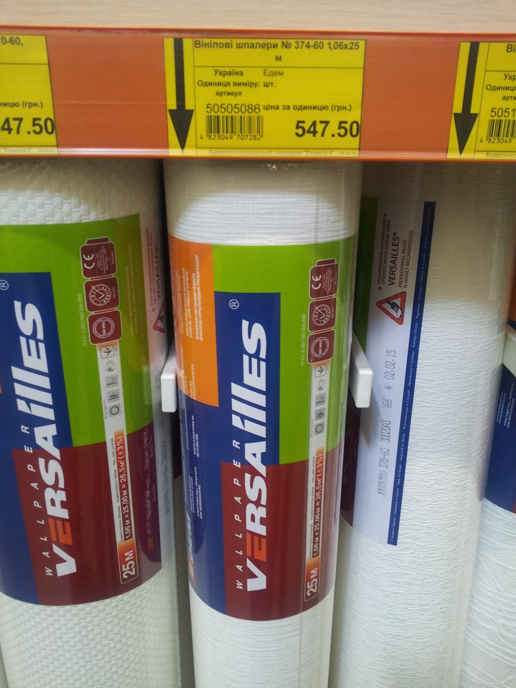

А можно поподробнее о разнице. В чём она заключается.
Например: при поклейке относительно недорогих обоев под покраску (ланита),если их прикатывать резиновым валиком,то возможно даже оставить полосы на верхнем слое винила (в некоторых партиях,особенно в мелкой пенке,попадается очень непрочный верхний слой). Поэтому лучше разглаживать такие обои пластиковым шпателем-ластой, у анзы подходящий.
Да и нижний флизелиновый слой у дешёвых обоев очень тонкий - долго возиться с такими обоями не получится,раскиснуть могут. И обилие клея не очень переносят.
Дорогие обои клеить намного удобнее: не промокают насквозь,легче корректировать,легче стыковать швы - толще полотно и т.д. После окраски и высыхания виниловый слой не оставляет на себе вмятин и сдиров от любого прикосновения.
С калушскими-рашевскими не раз замечена была проблема с микробраком на рисунке верхнего винилового слоя - или "лишний" набрызг,или небольшая "смазанность" через определённый интервал.
С Версалем работали?
Да,приходилось. Они же наши,местные))
Сразу уточню:если придётся выбирать между Ланитой(Винил) и Версаль(Эдем) - выберу обои п/п Версаль.

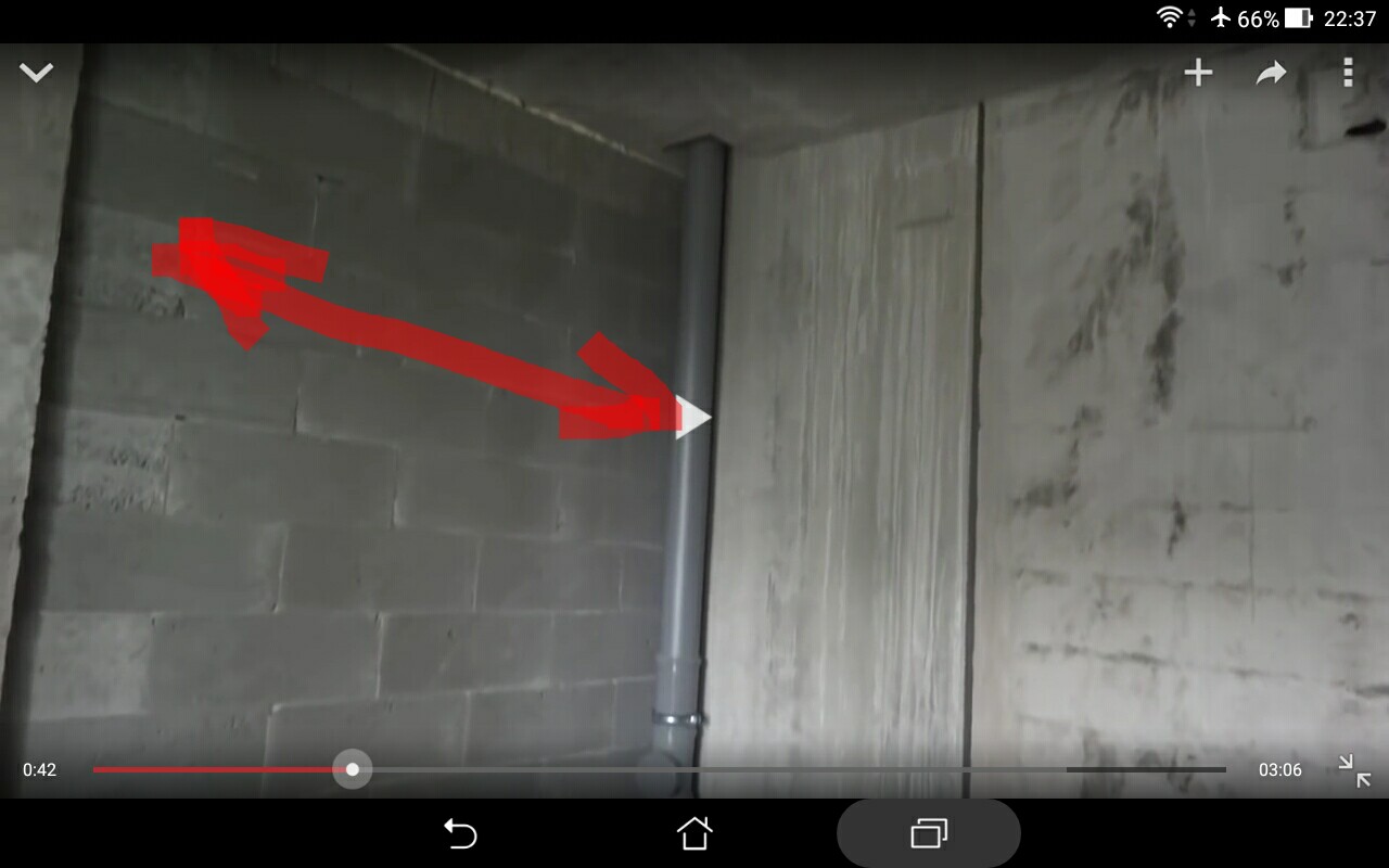

Уважаемые Гуру,
А как выравнивается стена на фото? Углубление 40 мм. Просто закидывается раствором или раствор ка-то укрепляется?
Тут немного лучше и понятней видно, чем на скриншоте:
. С 40 секунды и со второй минуты
раствором - это Вы загнули батенька. Просто и с минимумом грязи - каркас и зашивается гипсом или капитально закладывается кирпичем и пеноблоком, шлакоблоком перестеночным, а сантиметры уже штукатурятся по маякам с сеткой штукатурной (с большой ячейкой), чтобы штукатурка не отпала.
Наверное, либо я неправильно объяснил, либо Вы меня неправильно поняли ;)
Ширина монолитного пиллона на 40 мм толще толщины кирпичного перестенка.
Как выравнивается стена, относительно пиллона?
Вам нужно,чтобы кирпичный перестенок был в одной плоскости-линии с бетонной конструкцией? Если так,то оптимальным вариантом будет фальшстена на металлокаркасе из профилей по кирпичному перестенку.
Если же задача стоИт - выровнять плоскости стенок относительно друг друга,то поверхности грунтуются,и далее - маячная штукатурка(с сеткой?) относительно одной общей плоскости для обеих стенок.Толщина штукатурного слоя будет напрямую зависеть от степени завала стен.Соответственно,и ширина откоса-перехода между стенками определится после штукатурки.
На фото справа канализационный стояк: будет зашиваться коробом из гипсокартона?Если зашивать будете после оштукатуривания кирпичной стены,то следите,чтобы растворный слой штукатурки не касался пластиковой трубы(шумоизоляция).Ещё лучше сразу шумоизолировать стояк - диаметр его увеличится,повлияет на размеры короба и т.д.).
