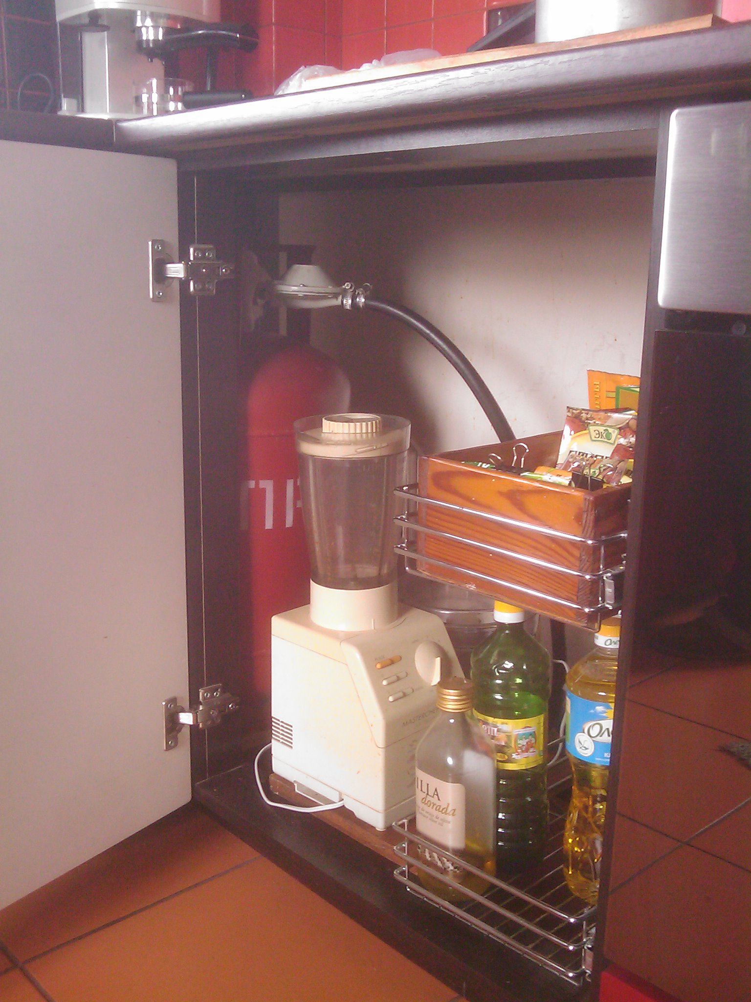

Pasha Опубликовано 23 февраля, 2015 Поделиться Опубликовано 23 февраля, 2015 т.к. в доме нет централизованного газа, планируем установку электроплиты. Но появилась идея установить бытовой газовый баллон чтобы подключить к нему плитку и духовку. В связи с этим есть масса вопросов, прошу помочь, кто себе делал такое. 1. Сколько литров нужен баллон при ежедневном использовании чтобы заправлять не чаще 1 раз в мес. 2. Куда установить баллон. Самый сложный вопрос. Рядом с кухней через стенку помещение котельной. Но там ТТ. Как-то не сильно хочется совмещать газ и огонь. Улица? Спрятать в ящике кухни? 3. Какое оборудование нужно? Редуктор и что еще? Поделитесь опытом использования и минусами и плюсами. Спасибо! Ссылка на комментарий Поделиться на другие сайты Больше кнопок...

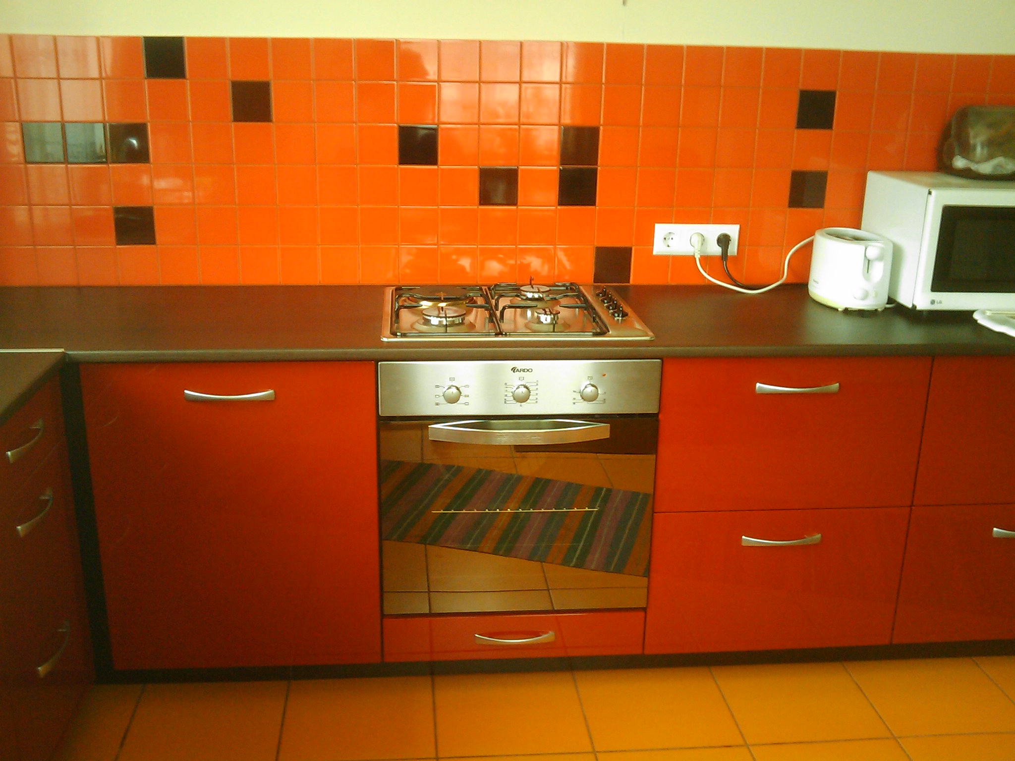

Crazy Опубликовано 23 февраля, 2015 Поделиться Опубликовано 23 февраля, 2015 т.к. в доме нет централизованного газа, планируем установку электроплиты. Но появилась идея установить бытовой газовый баллон чтобы подключить к нему плитку и духовку. .... Поделитесь опытом использования и минусами и плюсами. Спасибо! Берете баллон на 27 л - легко спрятать в секцию рядом с плитой. Нам хватает на 3-4 месяца, но расход - дело индивидуальное. Воду греем сначала электрочайником - так быстрее, чем на газу. Духовку лучше электро - больше выбор, меньше расход газа. Оборудование - главное берите все новое - баллон, редуктор, шланг ВД. На фотке у меня баллон спрятан в углу слева от плиты. 3 Ссылка на комментарий Поделиться на другие сайты Больше кнопок...
Pasha Опубликовано 23 февраля, 2015 Автор Поделиться Опубликовано 23 февраля, 2015 Тоесть я так понял моя идея имеет право на жизнь А фотки баллона не покажите? Добавлено через 2 минуты Берете баллон на 27 л Скажите, документы разрешительные на это надо от кого-то? Добавлено через 54 секунды Я так понял это пропан? Его можно легко на заправках заправить? Ссылка на комментарий Поделиться на другие сайты Больше кнопок...
Crazy Опубликовано 23 февраля, 2015 Поделиться Опубликовано 23 февраля, 2015 Тоесть я так понял моя идея имеет право на жизнь А фотки баллона не покажите? Добавлено через 2 минуты Скажите, документы разрешительные на это надо от кого-то? Добавлено через 54 секунды Я так понял это пропан? Его можно легко на заправках заправить? Пропан-бутан. Документы - неа. Только при покупке на баллон должен быть паспорт, но это все для себя. В Киеве заправляют без проблем +10 грн за заправку, но люди жалуются - бывают заправки, где не хотят заправлять - смотрите рядом с домом. Ну, и на плите поменять форсунки под пропан. Главное с пропаном в доме - если сами не в курсе - пригласите человека, который проверит все соединения. Да, держите баллон закрытым, когда не пользуетесь и, если унюхали подозрительный запах, - открыли окна-двери - проветрили. В газ добавляют добавки, так что при малейшей утечке все сразу слышно. Да, в Эпике все есть, но цены там совсем - может в интернете есть подешевле. 2 Ссылка на комментарий Поделиться на другие сайты Больше кнопок...

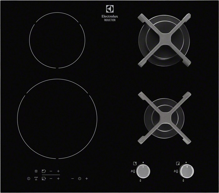

Derbastler Опубликовано 23 февраля, 2015 Поделиться Опубликовано 23 февраля, 2015 Ну, и на плите поменять форсунки под пропан. Не подскажите, на (ссылка устарела) поверхности тоже нужно менять форсунки, если да, то где ? Ссылка на комментарий Поделиться на другие сайты Больше кнопок...
Pasha Опубликовано 23 февраля, 2015 Автор Поделиться Опубликовано 23 февраля, 2015 Ну, вот и почался срач Ветку можно удалять. Не торопитесь с выводом. Замечание про заправку в специализированном месте можно взять на заметку. Все остальное просто эмоции. Ссылка на комментарий Поделиться на другие сайты Больше кнопок...
Профессионал Опубликовано 23 февраля, 2015 Поделиться Опубликовано 23 февраля, 2015 Ну, вот и почался срач Ветку можно удалять. О чем вЫ??? Какой срач??? Выбирайте выражения и оскорбительные смайлы оставте для себя!!! Человек не знает, собрался заправлять балоны на газовой автомобильной заправке! Если вЫ за, тогда пусть диагноз ставят вАМ модераторы форума. Я так понял это пропан? Его можно легко на заправках заправить? Ссылка на комментарий Поделиться на другие сайты Больше кнопок...
vinnie Опубликовано 23 февраля, 2015 Поделиться Опубликовано 23 февраля, 2015 Не подскажите, на ТАКОЙ поверхности тоже нужно менять форсунки, если да, то где ? форсунки для природного и сжиженного идут в комплекте почти со всеми поверхностями. по поводу заправки в спец конторах - не мелите ерундой, на баллон ставится отсекатель и все в порядке. Ссылка на комментарий Поделиться на другие сайты Больше кнопок...
Профессионал Опубликовано 23 февраля, 2015 Поделиться Опубликовано 23 февраля, 2015 по поводу заправки в спец конторах - не мелите ерундой, на баллон ставится отсекатель и все в порядке. Отсекатель чего? Яиц? Так он и сам вас найдет, со временем... Если 80% пользуется газовыми автозаправками, это не значит что это правильно. Делаете? Делайте себе молча, но не советуйте этот бред другим. Ссылка на комментарий Поделиться на другие сайты Больше кнопок...
vinnie Опубликовано 23 февраля, 2015 Поделиться Опубликовано 23 февраля, 2015 Отсекатель чего? Яиц? Так он и сам вас найдет, со временем... Если 80% пользуется газовыми автозаправками, это не значит что это правильно. Делаете? Делайте себе молча, но не советуйте этот бред другим. ну кто с какими отсекателями имел дело.... я имел ввиду ограничитель обьема газа, который можно задуть в балончик Ссылка на комментарий Поделиться на другие сайты Больше кнопок...
Crazy Опубликовано 23 февраля, 2015 Поделиться Опубликовано 23 февраля, 2015 Не подскажите, на (ссылка устарела) поверхности тоже нужно менять форсунки, если да, то где ? Красиво В инструкции должен быть раздел, какие форсунки надо для сжиженного газа (ну и в комплекте точно идут). Ссылка на комментарий Поделиться на другие сайты Больше кнопок...

Raha Опубликовано 23 февраля, 2015 Поделиться Опубликовано 23 февраля, 2015 Берете баллон на 27 л - легко спрятать в секцию рядом с плитой. Краще не ризикувати та не ставити балон в будинку. Тільки зовні і ніяк інакше. Хоча... якщо своє життя, та життя близьких не дуже цінується, то можна і в будинку. Ніхтож не перевіряє, то на безпеку можна просто забити. Ссылка на комментарий Поделиться на другие сайты Больше кнопок...
Crazy Опубликовано 23 февраля, 2015 Поделиться Опубликовано 23 февраля, 2015 Краще не ризикувати та не ставити балон в будинку. Тільки зовні і ніяк інакше. Хоча... якщо своє життя, та життя близьких не дуже цінується, то можна і в будинку. Ніхтож не перевіряє, то на безпеку можна просто забити. Может дадите ссылки на ДБН или будем страдать пропано-фобиями? Ссылка на комментарий Поделиться на другие сайты Больше кнопок...
Yorik_21 Опубликовано 23 февраля, 2015 Поделиться Опубликовано 23 февраля, 2015 Может дадите ссылки на ДБН или будем страдать пропано-фобиями? Скорее всего это "правила безпеки в газовому господарстві" и там будет сказано, что баллон должен находиться вне помещения в проветриваемой клети. Ссылка на комментарий Поделиться на другие сайты Больше кнопок...
Crazy Опубликовано 23 февраля, 2015 Поделиться Опубликовано 23 февраля, 2015 Скорее всего это "правила безпеки в газовому господарстві" и там будет сказано, что баллон должен находиться вне помещения в проветриваемой клети. Таких запретов нету. Ссылка на комментарий Поделиться на другие сайты Больше кнопок...
