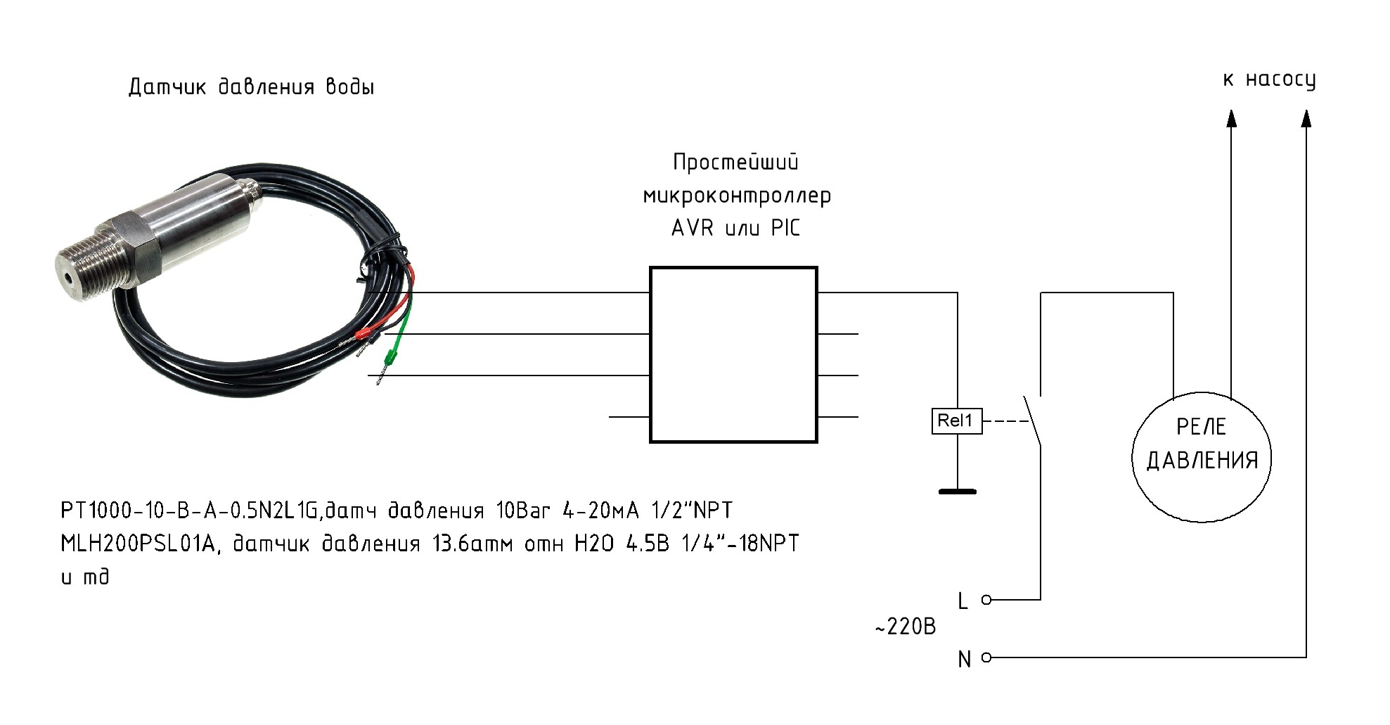

Алгоритм работы абсолютно логичный, только вот не уверен, что есть готовые девайсы для его реализации.
Тем не менее задача легко решается самодельным устройством на любом простейшем микроконтроллере AVR или PIC. Самой сложной задачей будет найти 1-2-3-WIRE датчик давления воды и возможно он будет очень дорогой. Вот например похожий для данной задачи: www.platan.ru/cgi-bin/qwery.pl/id=366027821
я так понимаю, что он ~60$ стоит? Да еще и поискать надо, например на Алибабе...
Дальше все просто, микроконтроллер вычисляет текущее давление и работает по следующей программе:
1. если P < min, насос включается
2. если P > max, насос отключается
3. после ~10минут неактивности, насос включается до п.2
для надежности можно подстраховать электронику обычным электро-механическим реле давления.
Вопрос как сделать? Если паяльник в руках держали и с простейшим программированием знакомы, то можно сделать самостоятельно. Если нет такой возможности, то посетите радиолюбительский форум и озадачьте радиолюбителя, он и бесплатно сделать может)

Для подобной задачи брал себе такой датчик ru.aliexpress.com/item/Water-pressure-sensor-pressure-sensor/1552897442.html , брал 3 шт потому как доставка 50 :( если интересно еще один остался
