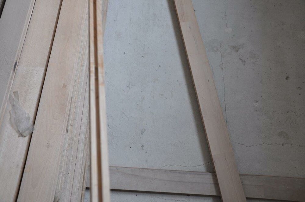

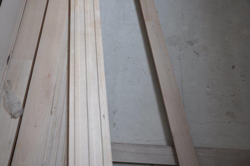

makarenok Опубліковано: 25 лютого 2015 Поділитись Опубліковано: 25 лютого 2015 Добрый день, Есть паркетная доска. Хочется ее уложить и довести до ума Дайте, пожалуйста, порядок цен на работы/материалы Хотябы от... Дом- с Ходосеевка Метраж около 60м2 Посилання на коментар Поділитися на інших сайтах More sharing options...
Ivanlabun Опубліковано: 25 лютого 2015 Поділитись Опубліковано: 25 лютого 2015 Какая ширина и толщина доски?Собираетесь ли ложить фанеру под низ? Посилання на коментар Поділитися на інших сайтах More sharing options...
makarenok Опубліковано: 25 лютого 2015 Автор Поділитись Опубліковано: 25 лютого 2015 Ширину-померяем, толщина-22мм Ложить ли фанеру- хз, с технологией не знаком Посилання на коментар Поділитися на інших сайтах More sharing options...
makarenok Опубліковано: 25 лютого 2015 Автор Поділитись Опубліковано: 25 лютого 2015 Померяли ширину- 8см Посилання на коментар Поділитися на інших сайтах More sharing options...
S_Lava Опубліковано: 25 лютого 2015 Поділитись Опубліковано: 25 лютого 2015 Так это ж доска половая, а не паркетная (поправте если не прав). Но без фанеры ее класть.... 22мм. тонковата на лаги если. я бы Фанеру считал под основание. Посилання на коментар Поділитися на інших сайтах More sharing options...

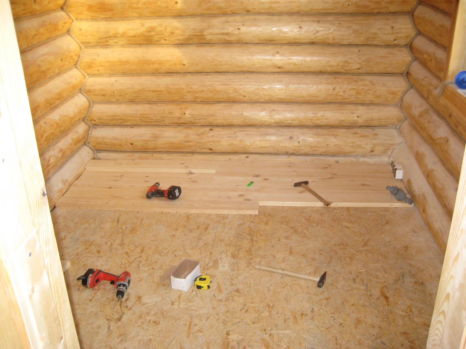

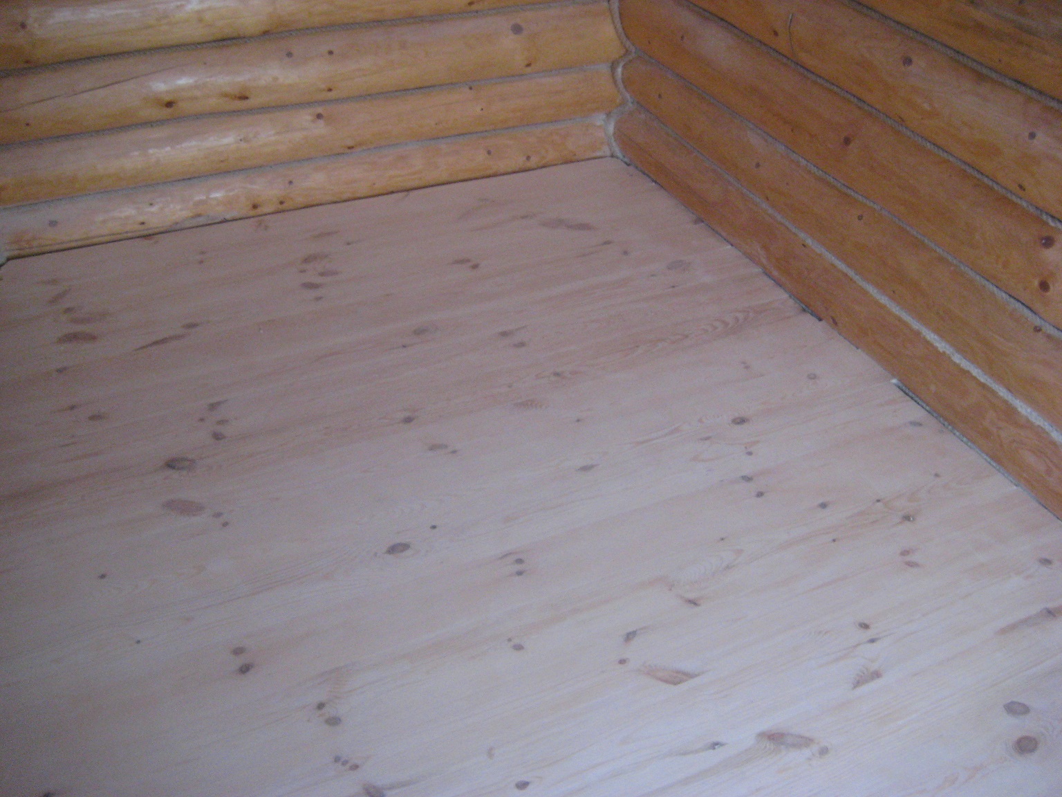

SE.RG84@mail.ru Опубліковано: 25 лютого 2015 Поділитись Опубліковано: 25 лютого 2015 вот так она укладывается но если ни когда не делали лучше нанять спецов Посилання на коментар Поділитися на інших сайтах More sharing options...
cbu Опубліковано: 25 лютого 2015 Поділитись Опубліковано: 25 лютого 2015 вот так она укладывается но если ни когда не делали лучше нанять спецов Щось не видно яким методом розклинюється дошка... Посилання на коментар Поділитися на інших сайтах More sharing options...
SE.RG84@mail.ru Опубліковано: 25 лютого 2015 Поділитись Опубліковано: 25 лютого 2015 Щось не видно яким методом розклинюється дошка... Топором лучший способ Посилання на коментар Поділитися на інших сайтах More sharing options...
makarenok Опубліковано: 25 лютого 2015 Автор Поділитись Опубліковано: 25 лютого 2015 Топором лучший способ А если срьезно? У вас досточки коротенькие, я так понимаю, что к осб вы ее крепите на саморезы? или я не прав Посилання на коментар Поділитися на інших сайтах More sharing options...
SE.RG84@mail.ru Опубліковано: 25 лютого 2015 Поділитись Опубліковано: 25 лютого 2015 А если срьезно? У вас досточки коротенькие, я так понимаю, что к осб вы ее крепите на саморезы? или я не прав Коротенькие: это была последняя комната и делали с остатков. Да на саморез (жёлтый) в паз. И стягиваем топором чтоб щелей не было ну и рубанком маму подстругиваем иногда Посилання на коментар Поділитися на інших сайтах More sharing options...

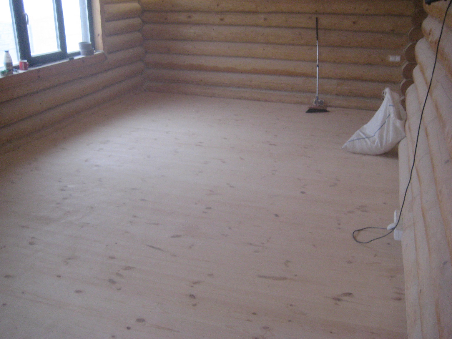

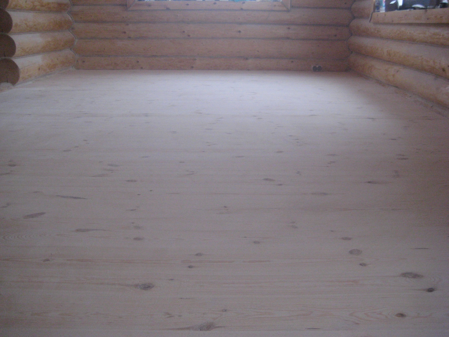

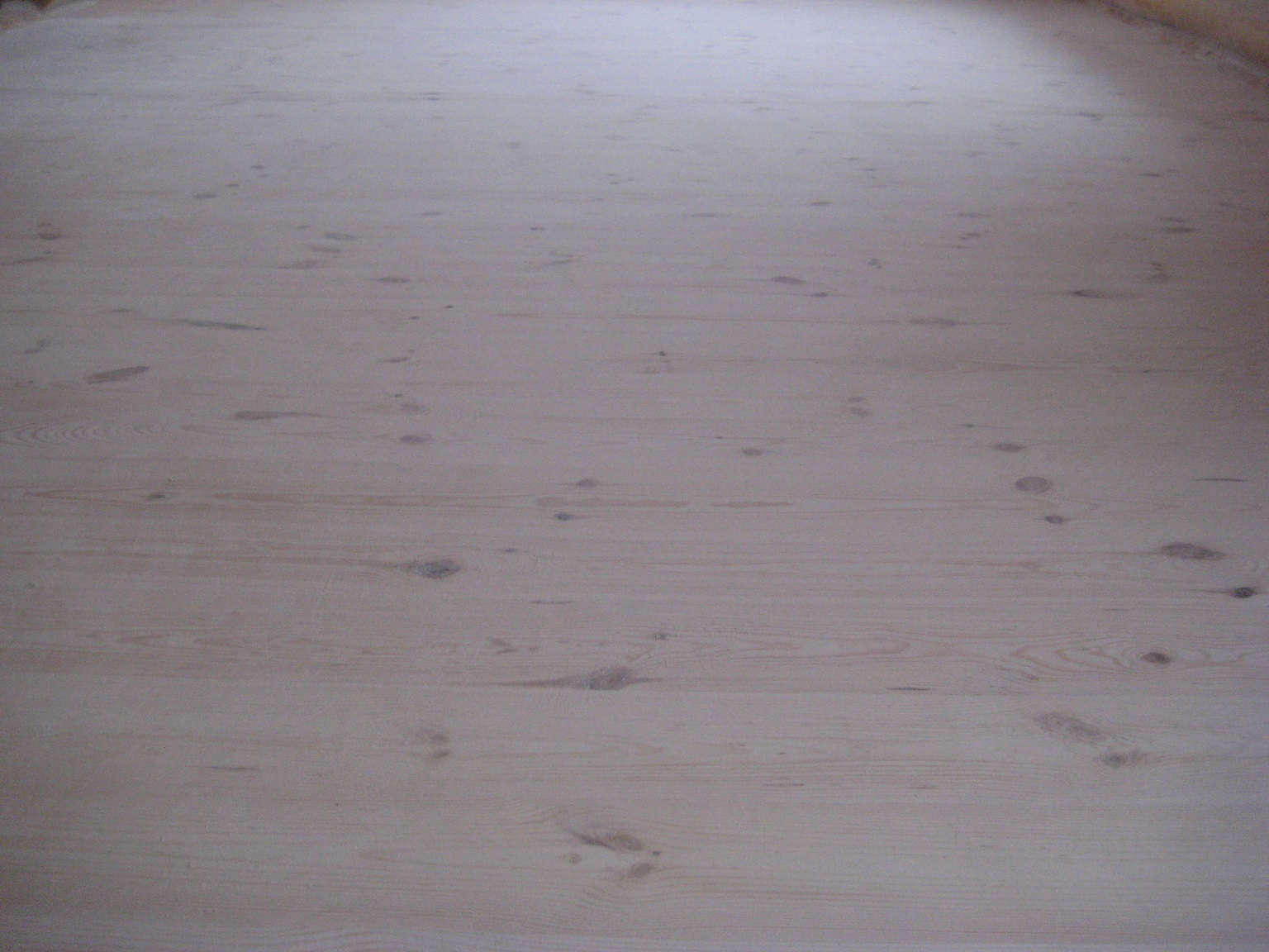

ScorpMax Опубліковано: 26 лютого 2015 Поділитись Опубліковано: 26 лютого 2015 Лучший для пола)))) То есть для заказчика, а вы дайте несколько фотографий пола с нормального ракурса, чтоб было с чем сравнивать:) Просто замечаю такую тенденцию если вопрос: что делать теперь с полом - то фотографии вблизи и вертикально направлены вниз, а если реклама своей работы или фирмы, то по диагонали и почти всегда поперёк или из далека:). PS обидеть желания нет никакого - но не верю я, что топором возможно нормально, равномерно вжать доски пола. Посилання на коментар Поділитися на інших сайтах More sharing options...

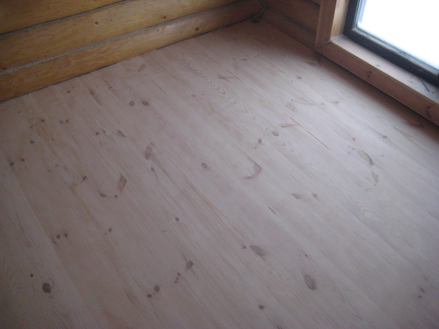

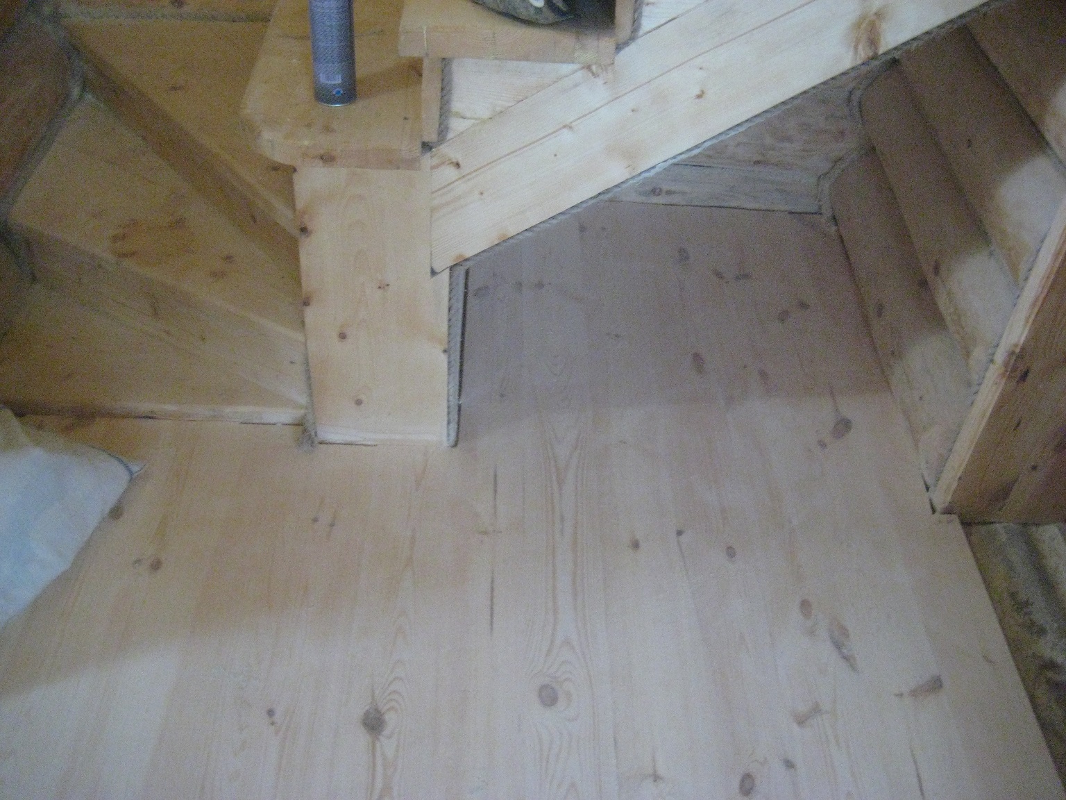

SE.RG84@mail.ru Опубліковано: 26 лютого 2015 Поділитись Опубліковано: 26 лютого 2015 Есть вот такие ещё Посилання на коментар Поділитися на інших сайтах More sharing options...
SE.RG84@mail.ru Опубліковано: 26 лютого 2015 Поділитись Опубліковано: 26 лютого 2015 Просто замечаю такую тенденцию если вопрос: что делать теперь с полом - то фотографии вблизи и вертикально направлены вниз, а если реклама своей работы или фирмы, то по диагонали и почти всегда поперёк или из далека. Дело в том что пол всё равно рассохнется как его не вжимай Кто делал полы это знает просто потом они перетягиваются и вкидывается ещё одна доска поэтому они не клеятся Посилання на коментар Поділитися на інших сайтах More sharing options...
ScorpMax Опубліковано: 26 лютого 2015 Поділитись Опубліковано: 26 лютого 2015 Дело в том что пол всё равно рассохнется как его не вжимай Кто делал полы это знает просто потом они перетягиваются и вкидывается ещё одна доска поэтому они не клеятся Вот это я и хотел услышать Посилання на коментар Поділитися на інших сайтах More sharing options...

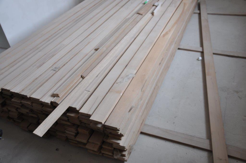

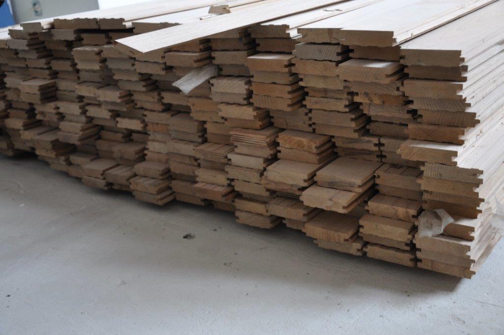

SE.RG84@mail.ru Опубліковано: 28 лютого 2015 Поділитись Опубліковано: 28 лютого 2015 Размеры половых досок Размеры половой доскиК параметрам повой доски относят ее ширину, длину и толщину. Самым важным размером половой доски является её ширина. На сегодня в продаже можно найти половые доски от 80 до 135 мм в ширину. Стандартными параметрами толщины половой доски являются следующие: 28, 30, 32, 35 и 40 мм. Длина половых досок может быть 3, 4, 4.5 или 6 метров. Как показывает практический опыт, самой популярной по размерам является доска шириной 100−105 мм, и толщиной 30−35 мм. При выборе ширины половой доски нужно, в первую очередь учитывать общий дизайн помещения. Ведь слишком узкая (или, наоборот, чересчур широкая) половая доска впишется далеко не в любой интерьер. При выборе толщины доски нужно исходить из расстояния между лагами для их укладки. Если такое расстояние между соседними лагами превышает 70 см, то стоит выбирать доски с большей толщиной. Добавлено через 4 минуты Доска паркетная — это как правило трёхслойная (иногда двухслойная) конструкция из натурального дерева, в котором все слои проклеены между собой, где верхний слой — ценная порода дерева, а два других нижних слоя — хвойные породы. Причём волокна двух нижних слоёв расположены перпендикулярно друг ко другу для того, чтобы повысить устойчивость доски к перепадам влаги и температуры. Посилання на коментар Поділитися на інших сайтах More sharing options...
