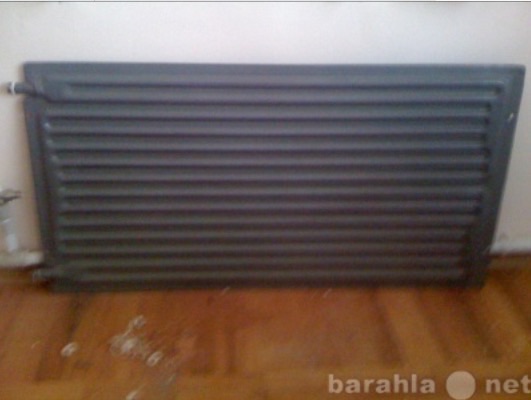

Помогите решить задачу: нужно охладить гидравлическую установку, температура которой в рабочем режиме 40-50 градусов, при 55 она автоматически отключается. Предположительно она вырабатывает 5кВт тепла в час, есть полдюймовые вход и выход куда нужно подавать воду для охлаждения под давлением не меньше 4 барр (согласно инструкции).
Есть идея сделать металлопластиковыми трубами толи контур теплой стены толи повесить батарею соответствующей мощности. Вопрос как накачать подходящее давление и будет ли при таком давлении работать циркуляционный насос??

Смущает требование инструкции не менее 4бар, обычно играет роль непосредственно количество жидкости, что бы обеспечить необходимый теплоотвод от механизма.
Когда-то стояла задача охлаждения гидравлического пресса 250тс, так в самом баке с маслом стояла ( как на фото) батарея-панель, все решалось просто: подача минимального количества воды прямо с водопровода не более 1атм и сливалось в канализацию (вода из своей скважины). Причем эта схема охлаждения изначально требование завода изготовителя. Пресс древний, начала 80-х, все работало идеально. А 4бар:(.
Но может пригодится...

Это у нас гидравлика к английской разрывной машине Instron 8800, вещь очень не дешевая.. Раньше мы запитывались непосредственно от стояка подачи воды и сливали в канализацию обратку, так уходило очень много воды. Последнее время воду отключили, а работы не убавилось...:unknown:

Допустим, берем масляный обогреватель на 1 кв сравнимой площади поверхности с батареей включаем и меряем температуру. Думаю при 20 градусах будет 60-70 градусов .
Итого летом чтобы пасивно рассеять 5кв тепла при дельте температур в 20 градусов этих батарей надо будет штук 20 .
Или поставить автомобильный радиатор с принудительным обдувом.
Когда воду брали из водопровода какое давление было?

на втомобилях с гидравликой, привода нсосов газа, оптимальное охлаждение даёт только бак на 200 литров масла. Подумайте над увеличением обёма масла и об установке радиатора с обдувом в обратку от гидрораспределителя до бака. Также пасивное охлаждение дадут просто радиаторы подключённые к баку с маслом, как на силовых трансформаторах.
