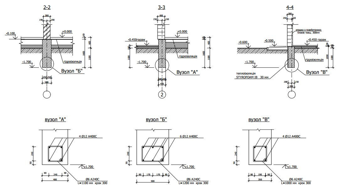

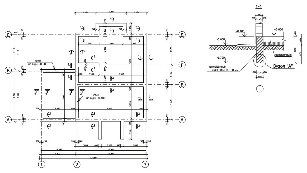

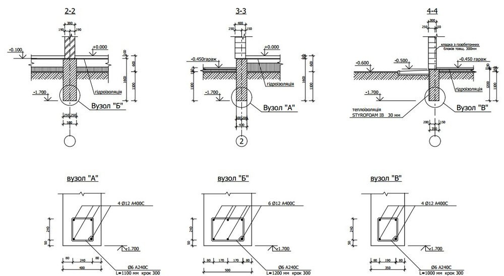

sdp Опубликовано 25 февраля, 2015 Поделиться Опубликовано 25 февраля, 2015 Добрый вечер! Начинаю строительство дома из газобетона, перекрытие из пустотелых плит, кровля - битумная черепица. Геологию участка не делал. 20-30 см плодородный грунт потом суглинок и на глубине ниже 1,5 метра глинистая почва. Гляньте, пожалуйста конструкцию фундамента и дайте свои советы. Заранее признателен! Ссылка на комментарий Поделиться на другие сайты Больше кнопок...
Drosselbeere Опубликовано 25 февраля, 2015 Поделиться Опубликовано 25 февраля, 2015 автор проекта "ГАЛПРОЕКТ" но могу ошибаться, стандартное решение от этой компании. армирование не соответствует действующим нормам. для точной оценки, надо видеть весь проект или понимать нагрузки + геология 3 Ссылка на комментарий Поделиться на другие сайты Больше кнопок...
ПГС-Проект Опубликовано 25 февраля, 2015 Поделиться Опубликовано 25 февраля, 2015 Осей не хватает:D 1 Ссылка на комментарий Поделиться на другие сайты Больше кнопок...
sdp Опубликовано 25 февраля, 2015 Автор Поделиться Опубликовано 25 февраля, 2015 автор проекта "ГАЛПРОЕКТ" но могу ошибаться, стандартное решение от этой компании. армирование не соответствует действующим нормам. для точной оценки, надо видеть весь проект или понимать нагрузки + геология Угадали, они ... Вот и мне кажется, что с армированием что-то не так. Ссылка на комментарий Поделиться на другие сайты Больше кнопок...
sashkaa Опубликовано 26 февраля, 2015 Поделиться Опубликовано 26 февраля, 2015 Добрый вечер! Начинаю строительство дома из газобетона, перекрытие из пустотелых плит, кровля - битумная черепица. Геологию участка не делал. 20-30 см плодородный грунт потом суглинок и на глубине ниже 1,5 метра глинистая почва. Гляньте, пожалуйста конструкцию фундамента и дайте свои советы. Заранее признателен! Глинистая почва - делайте геологию, могут быть просадочные грунты, эта информация нужна будет не только конструктору, но и инженерам для проектирования наружных сетей. Ссылка на комментарий Поделиться на другие сайты Больше кнопок...
Перманент Опубликовано 26 февраля, 2015 Поделиться Опубликовано 26 февраля, 2015 Армирования по ДБН не верно зато. Фундамент для таких несущих стен и кровле вполне достаточно и не дорого. Даже запас 1.5 раза. Народ пишет, что армирование не верно. Только фундамент работает на сжатия и изгиб так вот этого армирования будет достаточно. Главное, что бы строители сделали все верно по технологии монтирования фундамента. Ссылка на комментарий Поделиться на другие сайты Больше кнопок...
sashkaa Опубликовано 26 февраля, 2015 Поделиться Опубликовано 26 февраля, 2015 Армирования по ДБН не верно зато. Фундамент для таких несущих стен и кровле вполне достаточно и не дорого. Даже запас 1.5 раза. Народ пишет, что армирование не верно. Только фундамент работает на сжатия и изгиб так вот этого армирования будет достаточно. Главное, что бы строители сделали все верно по технологии монтирования фундамента. А можна уточнить какую нагрузку выдержит фундамент под кирпичной стеной шириной 380 мм. Какое будет давление под подошвой фундамента, какое расчетное сопротивление грунта и какая осадка здания. Все эти вопросы касаются всех сечений. Написав мне 3 цифры с расчетом я могу сказать да фундамент работоспособен. Да напишите как получили запас в 1,5 раза, цифрами. 1 Ссылка на комментарий Поделиться на другие сайты Больше кнопок...
