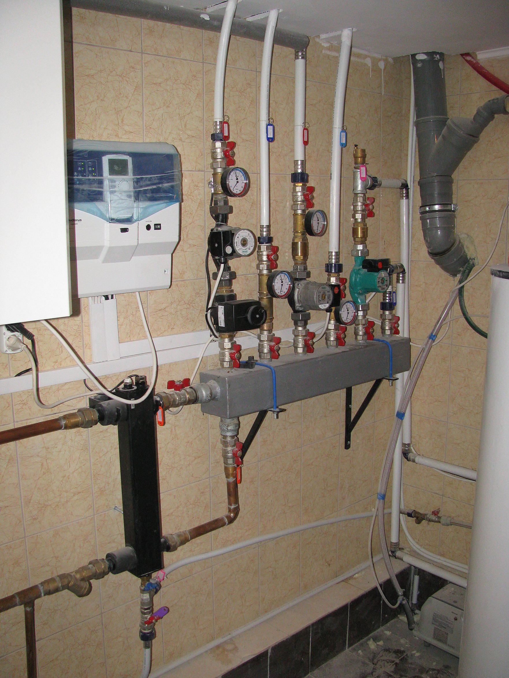

Добротно, но мелкие хомутики есть.
Кто из нас без мелких хомутиков? :lol:
