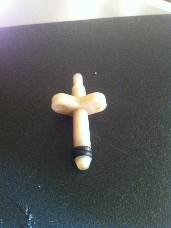

Коллеги, а где нарыть вот такой вот штуцер?
Лопнул пополам, зараза...
В местах ремонта электро/бензоинструмента (обычно это на строительных рынках) есть всякие запчасти. Там рекомендую поспрошать
Ссылка на комментарий
Поделиться на другие сайты
Это я и сам понимаю...
Тока мне до ближайшего рынка более 30 км.
А до Новой Почты - 3.
Хотелось бы через интернет заказать.
Только как то поиск не дает нифига, только эрэфийские сайты
