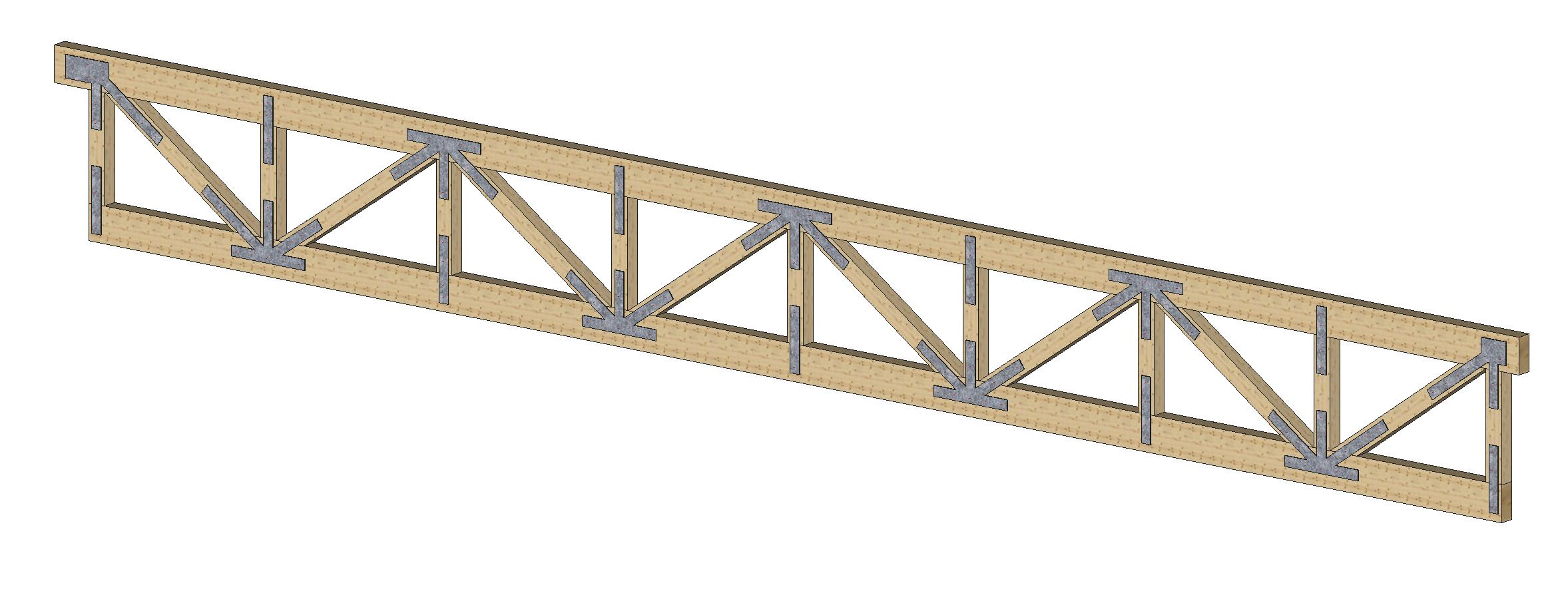

Igor1959 Опубліковано: 16 березня 2015 Автор Поділитись Опубліковано: 16 березня 2015 Вот, хоть что-то нашел у англосаксов. Посилання на коментар Поділитися на інших сайтах More sharing options...
Serbes Опубліковано: 17 березня 2015 Поділитись Опубліковано: 17 березня 2015 Вот, хоть что-то нашел у англосаксов. Вот-бы они еще приехали и собрали Вам её. Это не насмешка. Из темы понял, что монтаж строп.системы планируется собственными силами. Посчитать ферму еще не самая большая проблема, а вот собрать ее качественно - тут может возникнуть трудности. Возможно Вам проще (читай - спокойнее и надежнее) ферму изготовить в производственных условиях, где, кстати, вам её и посчитают. 1 Посилання на коментар Поділитися на інших сайтах More sharing options...

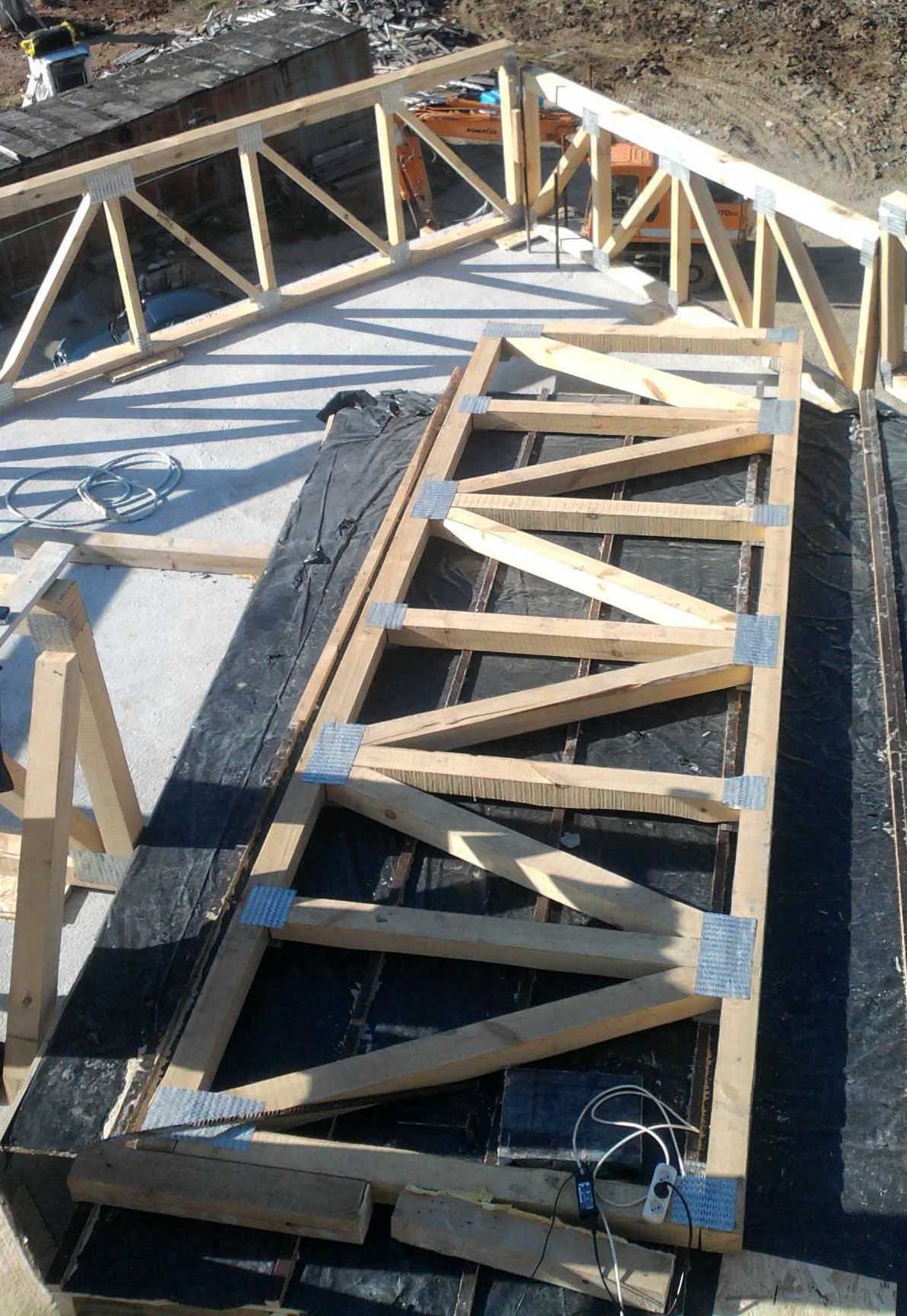

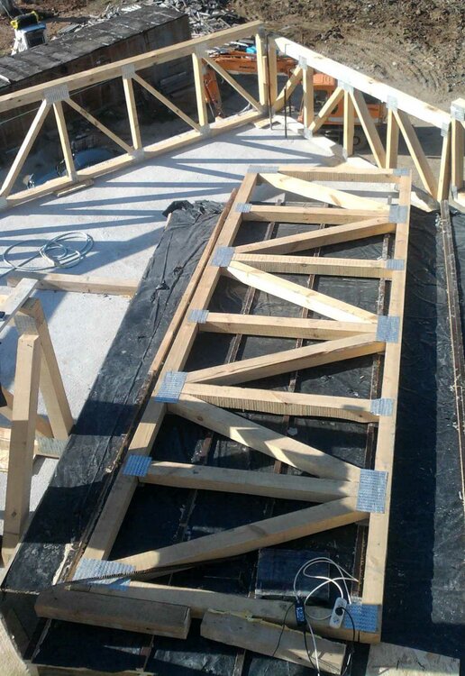

#roofinspector Опубліковано: 17 березня 2015 Поділитись Опубліковано: 17 березня 2015 Мы подобную ферму считали и делали на МЗП. Верхний пояс был 100*100 (т.к. работал не только на сжатие но и на изгиб в местах точечной опоры стропил на него) Нижний пояс 100*50 Стойки и подкосы 100*50 Высота фермы 800 Длина (пролёт) 6000 Расчётная распределённая нагрузка на ферму 4500 кг. Можно МЗП заменить на фанеру+шурупы+клей. 1 Посилання на коментар Поділитися на інших сайтах More sharing options...
Igor1959 Опубліковано: 17 березня 2015 Автор Поділитись Опубліковано: 17 березня 2015 Мы подобную ферму считали и делали на МЗП. Верхний пояс был 100*100 (т.к. работал не только на сжатие но и на изгиб в местах точечной опоры стропил на него) Нижний пояс 100*50 Стойки и подкосы 100*50 Высота фермы 800 Длина (пролёт) 6000 Расчётная распределённая нагрузка на ферму 4500 кг. Можно МЗП заменить на фанеру+шурупы+клей. А фотки , случайно, не осталось? Посилання на коментар Поділитися на інших сайтах More sharing options...

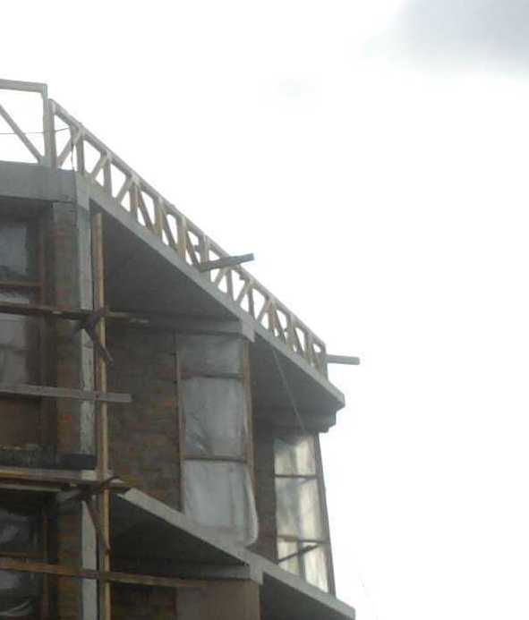

#roofinspector Опубліковано: 17 березня 2015 Поділитись Опубліковано: 17 березня 2015 на заднем плане. установленная уже. 1 Посилання на коментар Поділитися на інших сайтах More sharing options...
Drosselbeere Опубліковано: 18 березня 2015 Поділитись Опубліковано: 18 березня 2015 [ATTACH]421825[/ATTACH] на заднем плане. установленная уже. интересно, что это за работа фермы, если она стоит на монолитном перекрытии. очень бы хотелось увидеть ту ферму, что вы описывали выше. Посилання на коментар Поділитися на інших сайтах More sharing options...
#roofinspector Опубліковано: 18 березня 2015 Поділитись Опубліковано: 18 березня 2015 интересно, что это за работа фермы, если она стоит на монолитном перекрытии эта ферма устанавливалась на фанерные "пятки". опиралась только по краям. на фото предварительная установка без закрепления. на том объекте решалась комплексная задача: строители "чуть-чуть забыли" вылить бетонную аттиковую стенку (конструкторы - тоже красавцы...) и крышу нужно было как то "приподнять" в проектное положение. было принять решение выполнить эту стенку из ферм. почему фермы: потому что нельзя было опираться на всю плиту равномерно а только на те месте, где есть ригеля на краю плиты (точечно) 1 Посилання на коментар Поділитися на інших сайтах More sharing options...
Drosselbeere Опубліковано: 18 березня 2015 Поділитись Опубліковано: 18 березня 2015 Расчётная распределённая нагрузка на ферму 4500 кг. вот только не могу понять, откуда там взялась нагрука 4,5 т/м или правильно 0,750 т/м Посилання на коментар Поділитися на інших сайтах More sharing options...
#roofinspector Опубліковано: 18 березня 2015 Поділитись Опубліковано: 18 березня 2015 вот только не могу понять, откуда там взялась нагрука 4,5 т/м или правильно 0,750 т/м 4500 - сбор всех нагрузок на ферму. 0,750 т/м - да. (цифры брались по памяти...) Посилання на коментар Поділитися на інших сайтах More sharing options...
