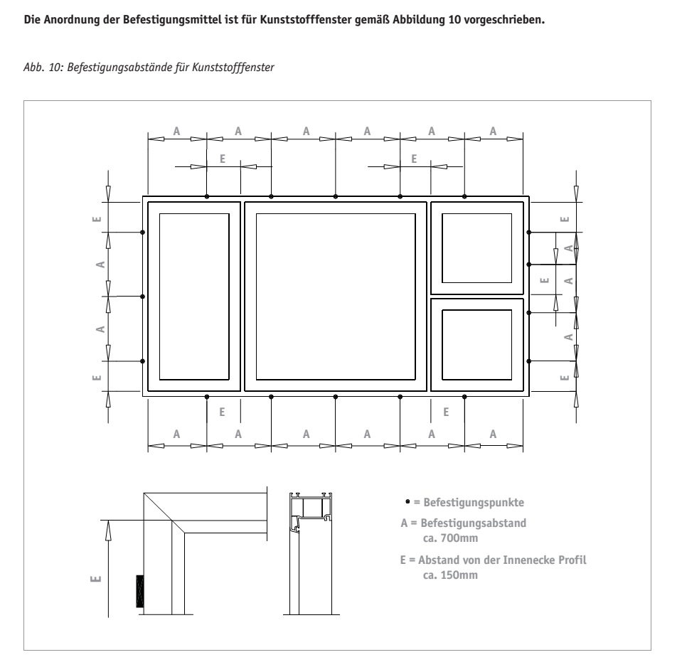

ViknaStar Почему расстояние "Е" не учитывается от внешнего угла в горизонтальной плоскости? И потом "Е" - это расстояние от внутреннего угла, тем не менее по вертикали отсчитывается от внешнего угла. :) Либо угол "в воздухе", либо крайняя точка внешнего угла таки имеет крепление. ... Думаю, все проще, но иногда буквоедствую)))
Змінено користувачем Billi
Существует две схемы расположения точек крепления (Российская и Европейская/Украинская) Принципиальное их различие, это расположение точек крепления по углам конструкций.

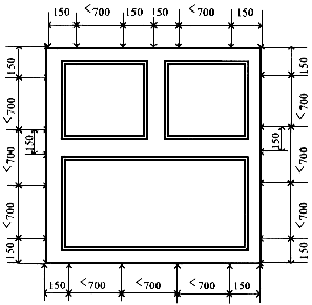

Так вот по Российскому стандарту (ГОСТ 30674-99 "Блоки оконные из поливинилхлоридных профилей. Технические условия") углы конструкций должны быть закреплены и по вертикали и по горизонтали на расстоянии не ближе 150 мм от внутреннего угла.
Принятый в 2002 году ГОСТ 30971-2002 «Швы монтажные узлов примыканий оконных блоков к стеновым проемам. Общие технические условия», также подтвердил выше указанную схему расположения точек крепления.
В европейских нормах, в частности в руководстве по монтажу «Установка оконных конструкций с контролем качества по нормам RAL» Крепление угла конструкции предусмотрено только по вертикали на расстоянии не ближе 150 мм от внутреннего угла.

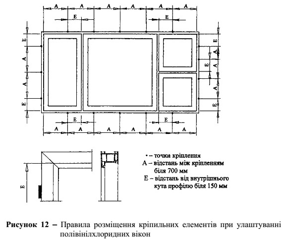

В Украине же ситуация двоякая с одной стороны есть ДСТУ Б В.2.6-79:2009 «Конструкції будиків і споруд Шви зєднувальні місць примикань віконних блоків до конструкцій стін», которые повторяет российский ГОСТ 30971-2002 и рекомендует закрепить углы конструкций и по вертикали и по горизонтали на расстоянии не ближе 150 мм от внутреннего угла.
С другой стороны есть ДСТУ-Н Б В.2.6-146:2010 «Настанова щодо проектування і улаштування вікон та дверей» , который повторяет требования европейского RAL (крепление угла конструкции предусмотрено только по вертикали)
Но так как ДСТУ носит рекомендательный характер (пока не заявлено соответствие конструкций/монтажа требованием ДСТУ), то оконные компании в Украине вправе выбирать тот тип крепления, который им ближе!

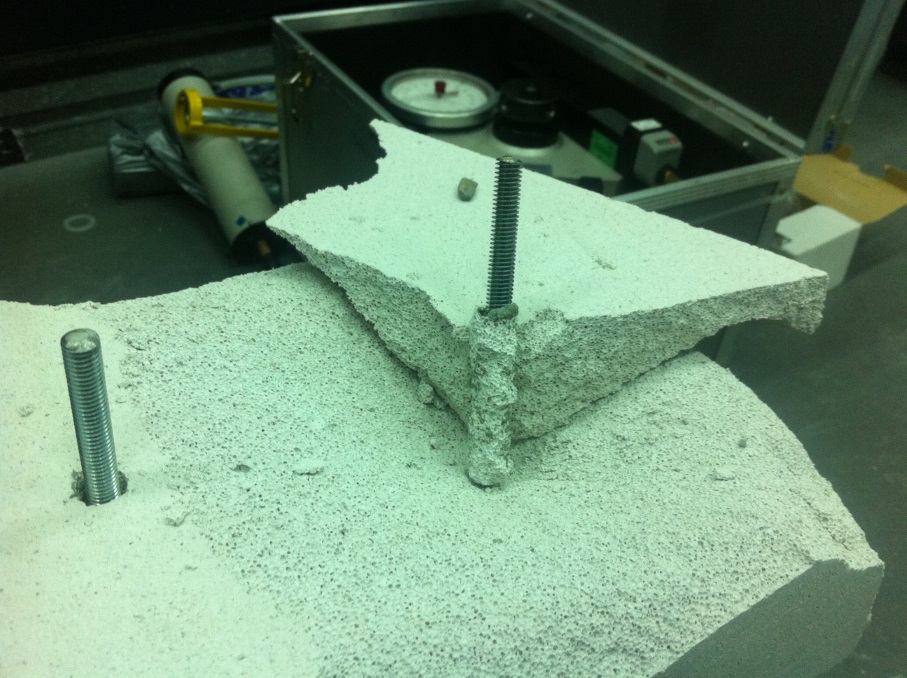

Непонятно почему Вы рекомендуете для газобетона химический анкер, ведь в него отлично крутятся турбошурупы. Дёшево и надёжно.
Еще в 2012 году проводили испытания, так вот турбовинт в газобетоне, очень легко расшатывается (считаем под воздействием ветровых нагрузок), таким образом, происходит разрушение нарезанных турбовентом стенок и потом он вытаскивается просто руками.
Химанкер даже при небольшом заглублении в материал, выдергивается с большим усилием и с разрушением целой плоскости материала.
Ну, не знаю, ни по одному объекту не было претензий, даже и сомнений не вызывал этот метод. Просто сверлить газобетон нужно без удара.
Лично я уже давно не принимаю на веру фразы типа «я уже 10 лет так ставлю и все нормально, жалоб нет».
Поэтому я больше верю натуральным испытаниям, а еще больше, если эти испытания проводят сертифицированные специалисты и лаборатории.
Если хотите сами убедиться, то обращайтесь, постараемся организовать натуральные испытания :beer:, думаю динамометр для анкеров найдется и на хилти и на солди!

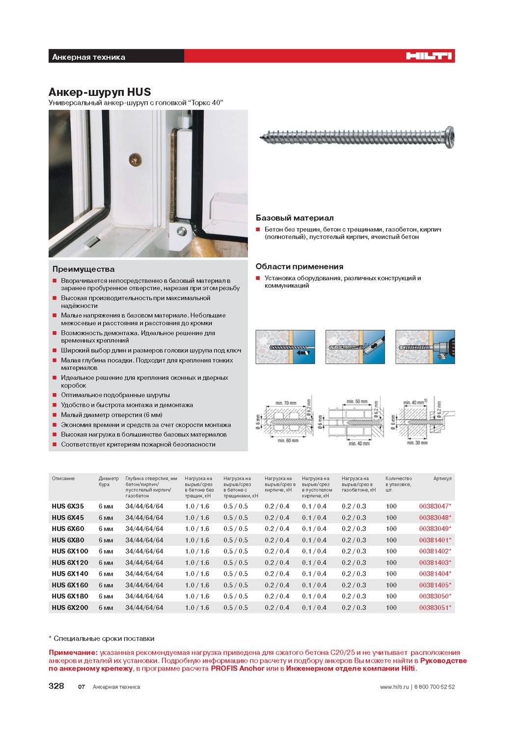

Ну да, ну да... корпорация-производитель газобетона исследований не производила, а мы тут его раз и сделали.:) А Хилти Вас убедит?

Но тема не там, не тут не раскрыта, прежде всего, давайте определим какую нагрузку допустим на вырыв в газобетоне должна выдерживать одна точка крепления?
Скажу честно я эту цифру не знаю и в ДСТУ я ее не обнаружил, в связи с этим возникает вопрос: «а судьи кто?» Кто определил что нагрузка на вырыв в 0,2 кН достаточно?

Да, в их табличке нет "галочки" что турбовинт можно применять в пеноблоках.
