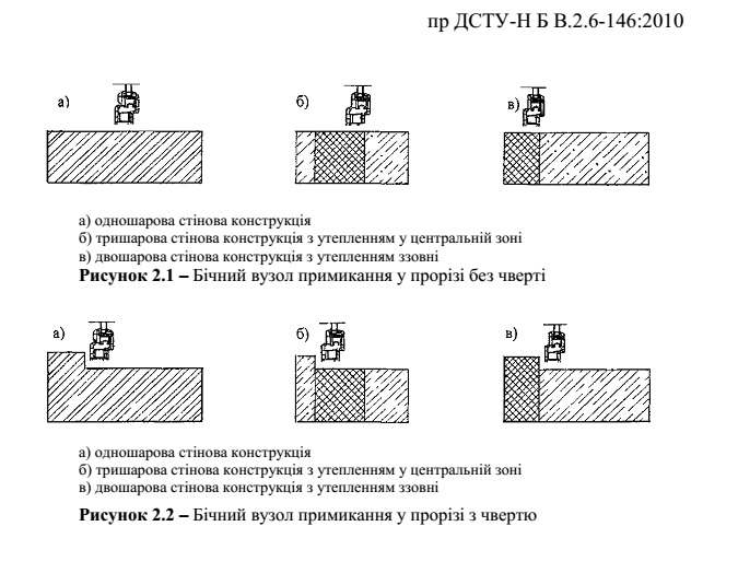

Согласно ДСТУ-Н Б В.2.6-146:2010 основные правила установки оконного блока по сечению стены следующие:
  • в однослойных стенах оконный блок размещают ровно посредине толщины стены;
  • в двухслойных стенах оконную раму устанавливают в максимальном приближении к наружной части стенки, практически соприкасаясь с изоляционным слоем. Идеальное решение - осажденная рама, когда окно выступает за поверхностью стены и его по всему периметру окружает термоизоляционный слой;
  • в трехслойных стенах оконный блок устанавливается непосредственно в теплоизоляционном слое

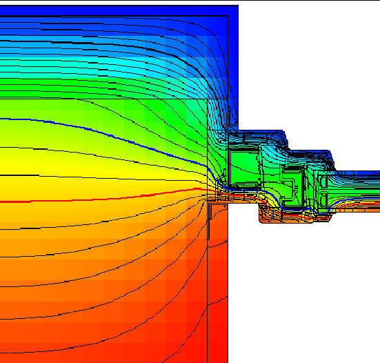

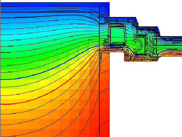

Можете объяснить физику процесса?
Физика процесса - в правильном прохождении изотерм (линии которые представляют собой зоны одинаковой температуры) желательно без разрывов. Простым языком у нас ширина стены от 300 мм, а ширина окна 70 мм, получаем искривление изотерм, правильное позиционирование окна в стеновом проеме позволяет нам снизить вероятность образования грибка и конденсата в зонах разрыва изотерм.
изотерма:
Оранжевая линия = изотерма 13 ° С
(Критическая температура для появления грибка)
Синяя линия = изотерма 10 ° С
(Температура образования конденсата)
Разница в 3 ° С
Условия окружающей среды:
Температура снаружи: -5 ° С
Температура внутри: 20 ° С
Относительная влажность воздуха снаружи: 80%
Относительная влажность воздуха внутри: 50%

Будет зависеть от качества окон. А изотермы сместятся примерно так, как на картинках.
Вроде никакой разницы не видно или она есть?
Это потому, что в расчёте я использовал действительно тёплое окно. Поэтому в его сечении разница мало заметна, в зоне монтажного шва она лучше видна.
