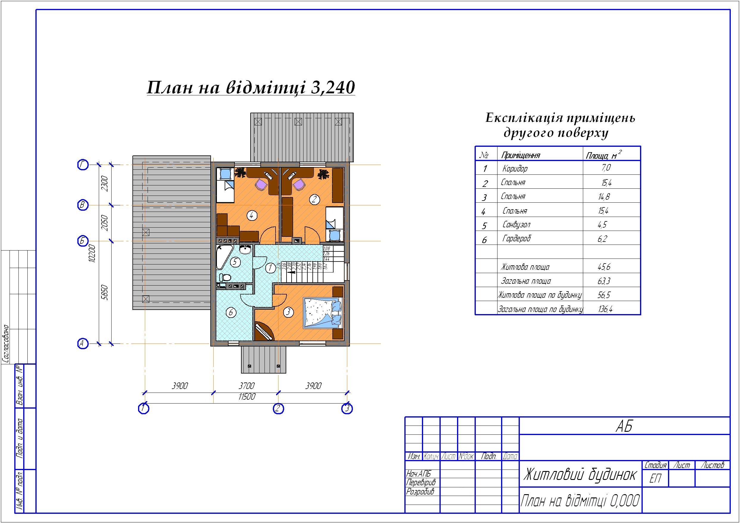

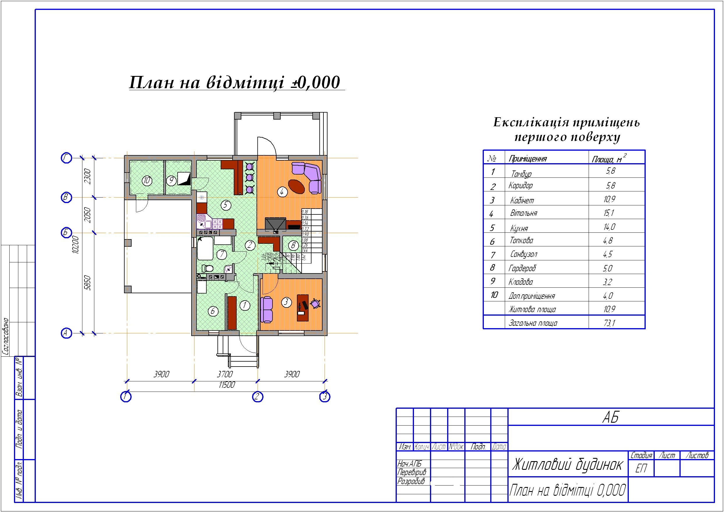

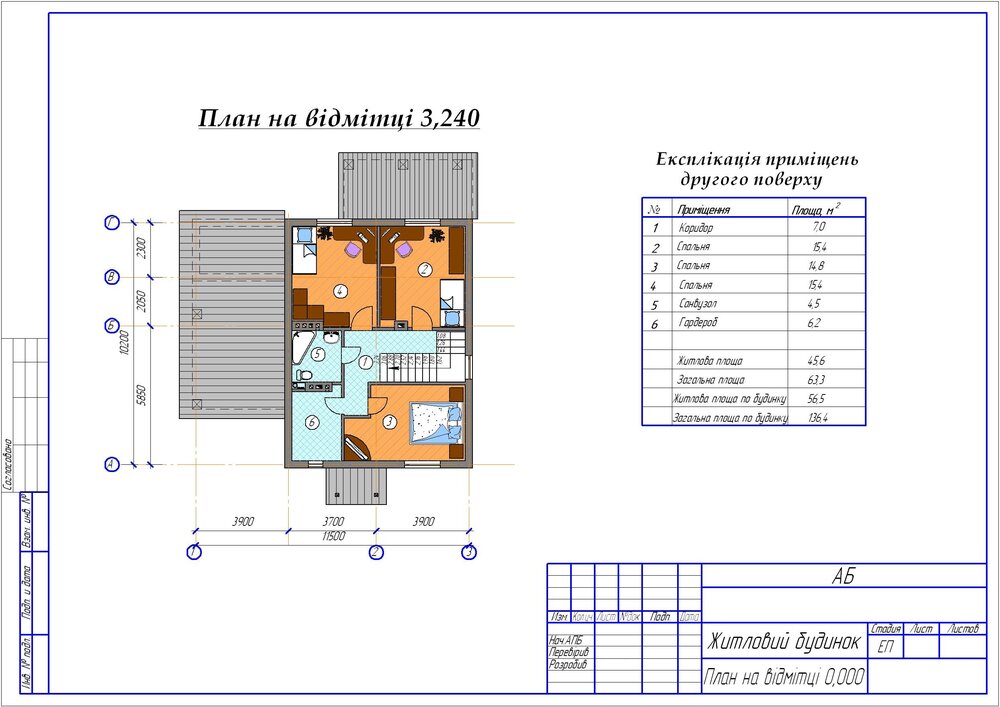

Подскажите пожалуйста какие основные ошибки в разработанном плане фундамента, если не брать подвал во внимание? Спасибо.
Фундамент - основание на котором строится дом (орденоносные дядьки скажут более пафосно) Потому для ПОЛНОГО анализа ошибок или отсутствия таковых, нужно детальное описАние дома с планировками, основными материалами... и тд и тп.... И если основная характеристика грунтов - угадана.... то почти всё! Толку анализировать ошибки мелкие и не очень...если общая концепция - труп!
Вот планировочки. Основные материалы - газоблок 300х200х600 Д400, деревянные перекрытия, крыша металлочерепица.
равно - "крассссивая блондинка на розовом ниссане":rolleyes:
O:-) ну вот совсем я не хакер в этих вопросах...
Действительно... вам не нужно быть хакером в этом..... Потому как и в вопросах хакерства так и строительства масса нюансов, тонкостей, хитростей итд.
Сори, но очевидно, что проектант, который встретился вам на этом пути не совсем компетентен...Так вышло! Потому рекомендую вам НЕ привязываться к предложенным КОНСТРУКЦИОННЫМ решениям, а взяв их за основу ... обратится к более профессиональному проектанту...
У некоторых конструкторов участников темы- на форуме неплохие рекомендации!:)
